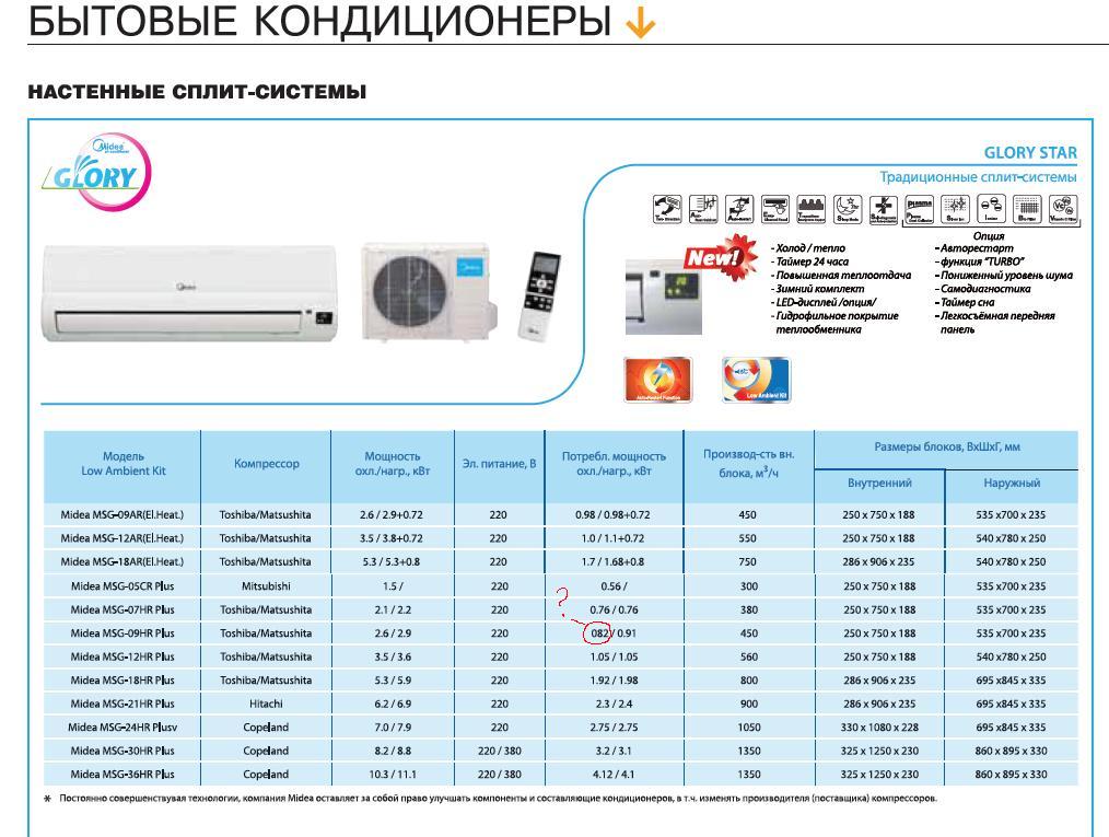

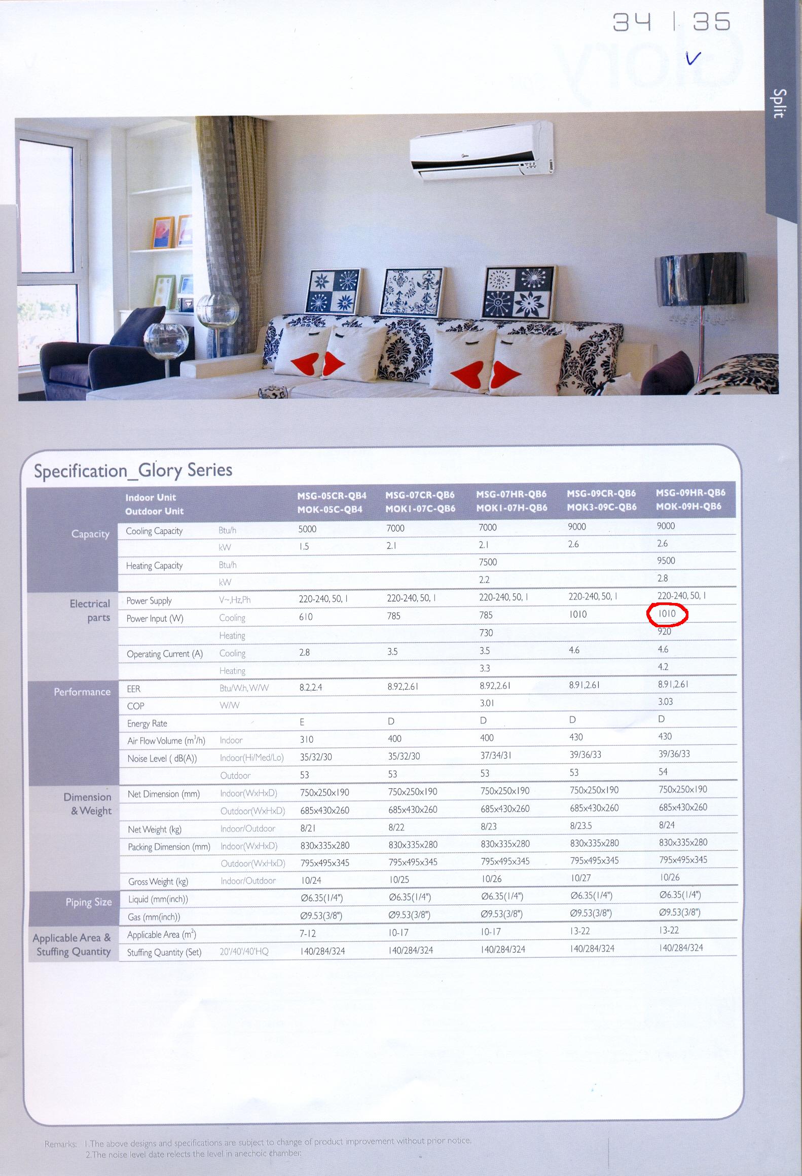

Никогда Міdea не была экономнее C&H по энергосбережению.Это всегда немного бюджетнее чем C&H/TOSOT/Gree.
Midea ассортимент, знаю отлично, cамые бюджетные кондиционеры из нашего ассортимента OLMO,TKS заказываются там.
Класс D по энергоэффективности у Midea EER < 2.61 и класс С у С&H EER < 2.84

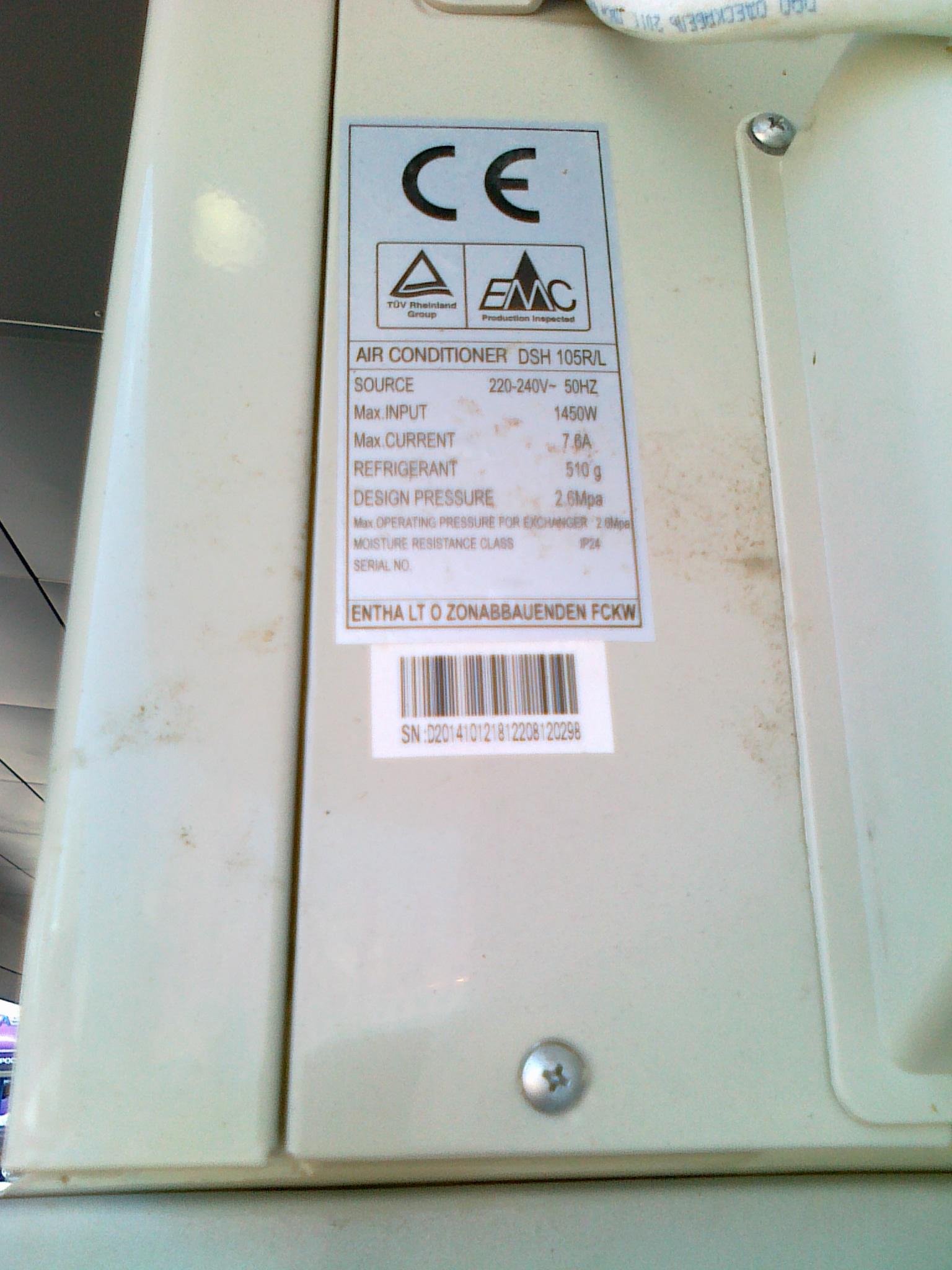

Хотя в on-off системах, кроме каталожных параметров потребления, необходимо учитывать пусковые токи которые являются ключевым показателем.Cм Деккер-Midea шильдик для 9000 BTU пусковой ток не слабый 1,43кВт!!!

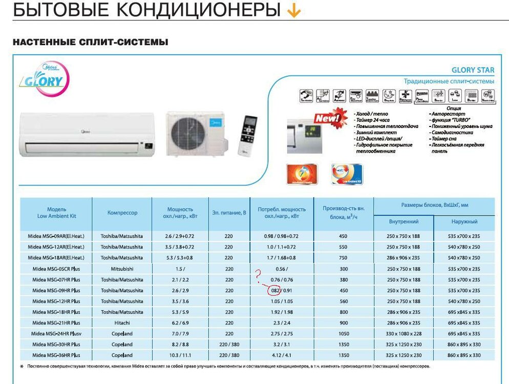

Потребляемая для 9000 BTU MSG-09 HR в заводском каталоге Midea реальная величина 1010 Вт см. скан
(ссылка устарела), а в украинском каталоге не постеснялись и указали = 820 Вт.:D
Но и это по сути абстрактная величина.
Если есть желание экономить на энегопотреблении и получить максимальный комфорт + возможность полноценного обогрева в режиме теплового насоса , это только потратиться больше и купить инверторный кондиционер
Змінено користувачем alliswell
А по мидеям новой серии (Neola) у Вас случайно данных приближенных к реальности нет?
А то какая-то нехорошая тенденция вырисовывается между данными в инете и данными от производителя.
