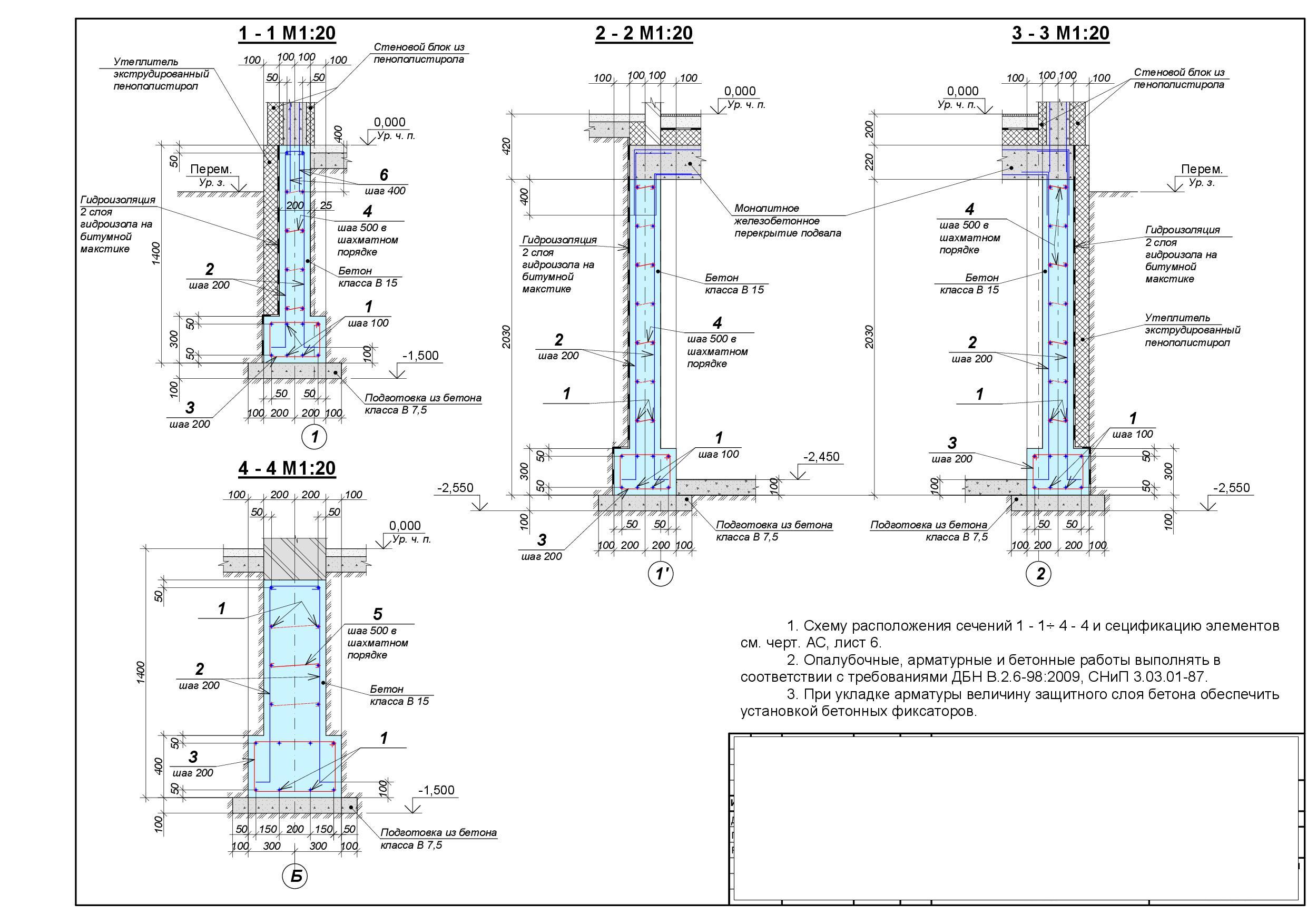

Dimon201109 Опубліковано: 19 червня 2012 Поділитись Опубліковано: 19 червня 2012 сегодня пришел, строители навязали арматуру в ширину 30 см. а в высоту 40 см. Это нормально для высоты фундамента 90см +40 ширина 40см цоколь ? Стены газобетон 1 этаж + мансарда перекрытие деревянное либо ЖБ. Еще они хотят подложить под арматуру не кирпичи что бы приподнять её а деревянные брусочки 5 на 5 см. Посилання на коментар Поділитися на інших сайтах More sharing options...
Dimon201109 Опубліковано: 20 червня 2012 Автор Поділитись Опубліковано: 20 червня 2012 Короче решил без экспериментов над собственным домом решил добавить еще такое же количество арматуры в цоколь. То есть будет так: на песчаную подушку на подложенные кирпичи укладываться арматура 30 см шириной, на 40 в высоту далее заливается 80 см бетона укладывается второй ряд арматуры и туда еще 40 см бетона. Возникает теперь вопрос, не будет ли плохо то что два каркаса арматуры будут находится в фундаменте независимо друг от друга, один снизу другой сверху с промежутком бетона в 30 см ? Ширина фундамента 40 см. высота с цоколем 130 см. Бруски из дерева заставил поменять на кирпичи. В одном каркасе арматура по 3 прута с верзу и снизу 8мм. Посилання на коментар Поділитися на інших сайтах More sharing options...
wertexan Опубліковано: 20 червня 2012 Поділитись Опубліковано: 20 червня 2012 А зря поменяли на кирпичи. В этом месте ржаветь будет. То, что арматура раздельно не страшно. Посилання на коментар Поділитися на інших сайтах More sharing options...
Dimon201109 Опубліковано: 20 червня 2012 Автор Поділитись Опубліковано: 20 червня 2012 А зря поменяли на кирпичи. В этом месте ржаветь будет. То, что арматура раздельно не страшно. То есть дерево в бетоне не критично? И почему на кирпичах будет гнить а на дереве нет ? Посилання на коментар Поділитися на інших сайтах More sharing options...
wertexan Опубліковано: 20 червня 2012 Поділитись Опубліковано: 20 червня 2012 Дерево точно также плохо. Нет щелочной среды + проводит влагу. Замените шашками из раствора, пластмассовыми подкладками, обрезками камня (например гранита взять там, где его режут, скажем памятники делают) и т.д. 3 Посилання на коментар Поділитися на інших сайтах More sharing options...
1tsov77 Опубліковано: 20 червня 2012 Поділитись Опубліковано: 20 червня 2012 сегодня пришел, строители навязали арматуру в ширину 30 см. а в высоту 40 см. Это нормально для высоты фундамента 90см +40 ширина 40см цоколь ? Стены газобетон 1 этаж + мансарда перекрытие деревянное либо ЖБ. Еще они хотят подложить под арматуру не кирпичи что бы приподнять её а деревянные брусочки 5 на 5 см. Для фундамента высотой 90 см арматура должна быть высотой 80-84см ПРИМЕР: 1 Посилання на коментар Поділитися на інших сайтах More sharing options...
