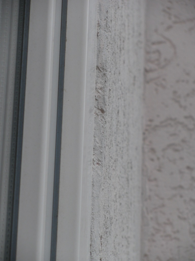

wow4yk Опубліковано: 31 серпня 2012 Автор Поділитись Опубліковано: 31 серпня 2012 Далее можете укрыть щель плиточным внутренним уголком на жидкие гвозди,срезается задняя часть и у Вас аккуратный стык. Там де вже вилізла тріщина , то короїд був точно в рівень з рамою вікна, а з другої сторони, якщо уважно придивтись на фото, то є ділянка де короїд на 1см "випирає" - не думаю що з цієї сторони можна обійтись кутником для плитки. Посилання на коментар Поділитися на інших сайтах More sharing options...

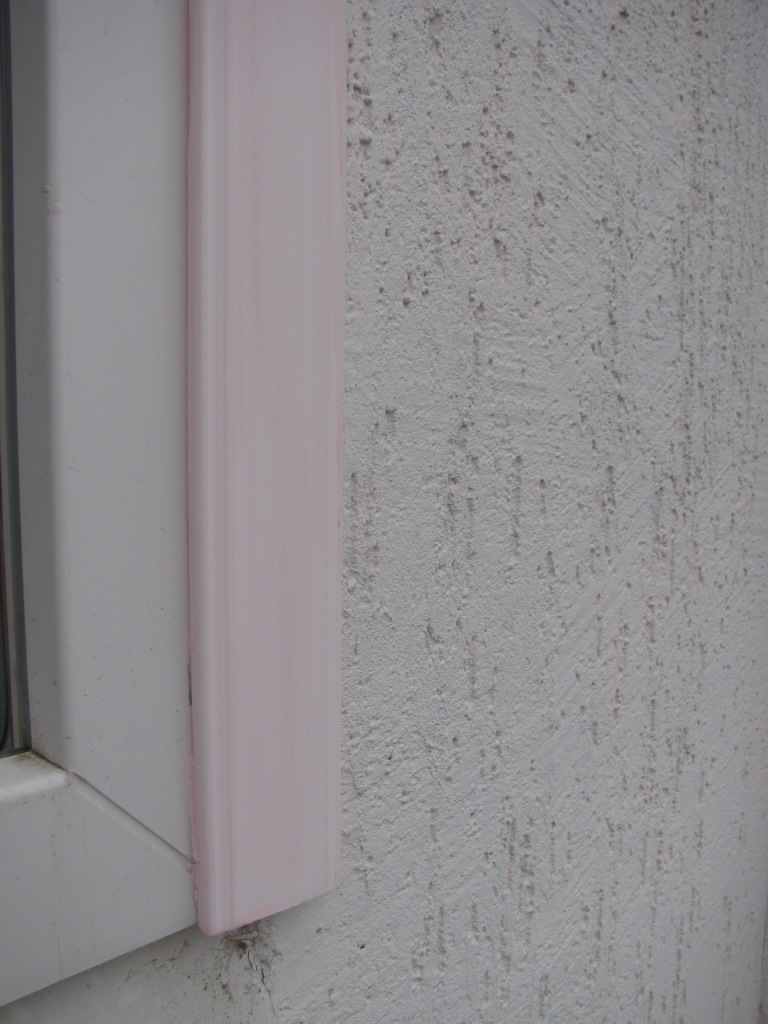

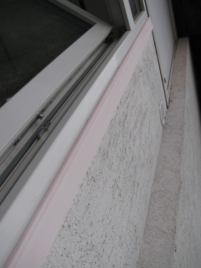

wow4yk Опубліковано: 30 жовтня 2012 Автор Поділитись Опубліковано: 30 жовтня 2012 Розковиряли стики короїду рами вікна. Навіть збоку, де ще не було тріщини, картина була невтішна - горе майстри завернули халтурно штукатурну сітку на стику, так по ній короїд і пішов, а під ним порожнини. Кортше розковиряли, напіхали туди рідких цвяхів, пристинули. А потім на стик , як і планував, наклеїли пінопластові молдінги на якийсь клей для пінопласту для зовнішнього використання - вхопив шивдко і потужно. Пофарбували молдінги розовою фасадною фарбою, яка по досвіду має вигоріти на сонці і стати такою ж блідою як і решта фасаду. Надіюсь пару років протяне, а там видно буде. Головне що загрметизували стики - зупинили подальше відслоєння короїду, ну і трішки відсунули торці рами в "теплішу зону". Посилання на коментар Поділитися на інших сайтах More sharing options...

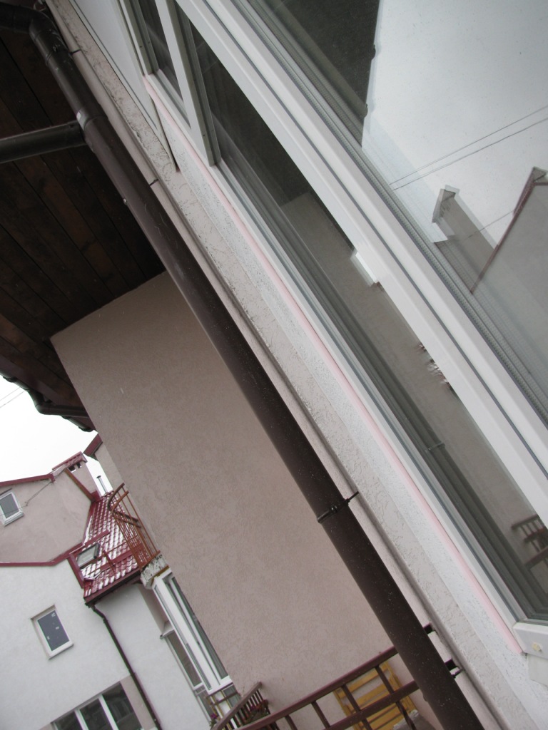

wow4yk Опубліковано: 16 січня 2014 Автор Поділитись Опубліковано: 16 січня 2014 "Верхня" частинка - це полуичлось невеличке горище (3.5х1х1.35м ДхШхВ). Перекриття на рівні стику вікна і верхньої частини закритої сендвічем. В перектриття вставлена дахова драбина. Як результат - часто дуже потрібна в квартирах кладовка-горище, для всякого домашнього "хламу". А хламу і дійсно туди багато влазить Посилання на коментар Поділитися на інших сайтах More sharing options...
