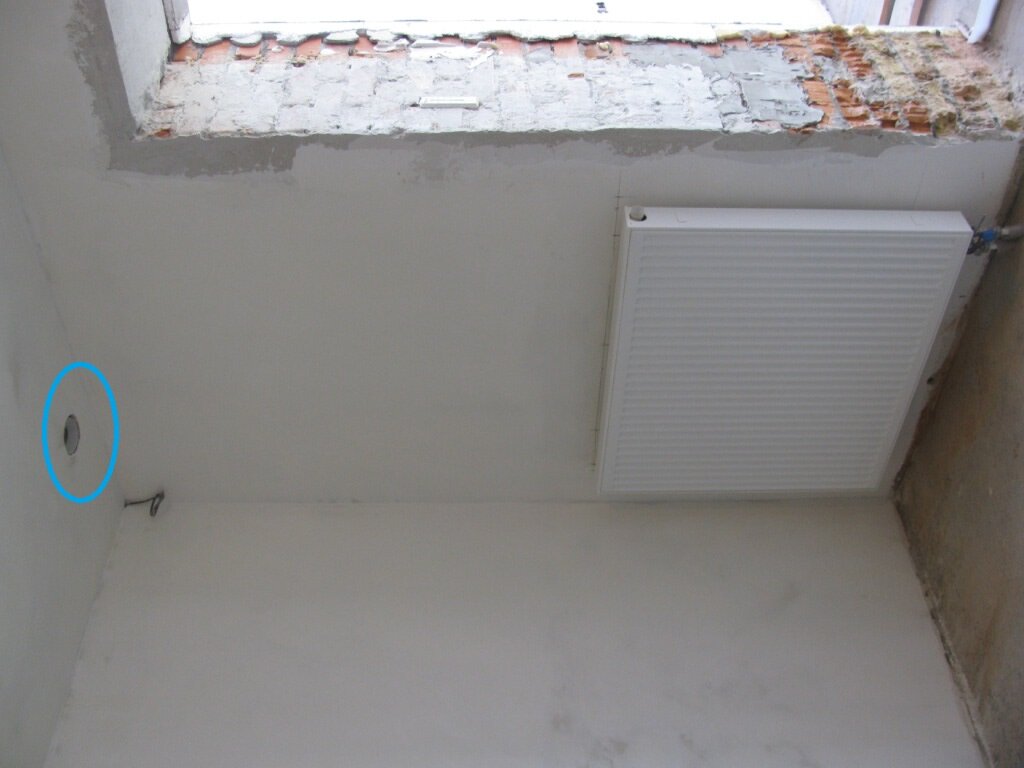

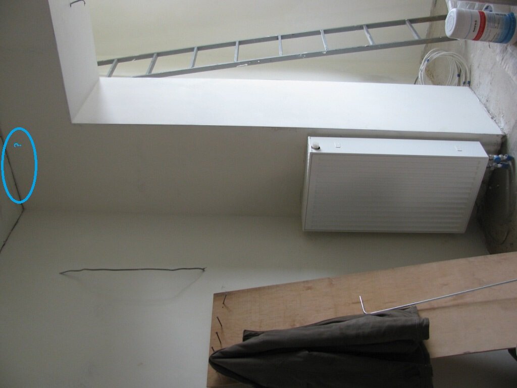

wow4yk Опубліковано: 19 червня 2012 Поділитись Опубліковано: 19 червня 2012 (змінено) В квартирі вже є 3 витяжних канали і планую додати ще один. Запланував також організувати 2 приточні канали через фасадні стіни - один в спальню, інший у вітальню. Обидва канали будуть проходити через лоджії - буде трохи простору щось "городити" . Обидва канали планую виконанти з пластику (труби 100мм, короб 110х55) і звісно все це добро утеплити. 1) На виході каналів в кімнати буду ставити ось такі анемостати. Хочестья мати змогу регулювати по сезону, або взагалі закупорити. Виходи обох вентканалів будуть над батареями - щоб холодне повітря "опускалось" на батареї. Тут, виникло перше запитання - як краще робити виходи каналів в кімантах? в стелі - вертикально, чи в сітіні - горизонтально ? Наприклад один вихід вже зробив в підвісній стелі вертикально Другий канал ще не зробив, але тут вийти "зі стелі" вже не получиться, хіба зі стіни горизонтально, а потім розвернути вниз-вертикально і зашити коробом з гіпсокартону, щоб мало вигляд. Напрямок і геометрія виходів найбільше турбує з точки зору можливого конденсатоутворення зимою, на стінах-стелі, охолоджених приточним повітрям. Вроді анемостати мали б гарно розподіляти повітря, але всеж таки, як краще виходити ? Є ще якісь нюанси стосовно геометрії виходу крім можливого конеденсатоутворення ? 2) Захотілось також лекго "відкривати-закривати" і регулювати ці вентаканли "на ходу" при портебі. Варіант ругулювання анемостатами на виході не зручний - до них просто не дістанеш. А я лінивий і готовий доплатит за рішення дистанційного регулювання, в ідеалі пультом . Забув сказати, наразі розраховую на природню тягу приточки - вентилятори на приточку тільки на крайній випадок. В будинку заплановани розумний будинок і можливо повішаю на нього колись це управління, але на першому етапі розглядаю "автономний варіант". Так ось почав дивитись в бік заслонок з сервоприводами. Перше що натрапив це вентс, правда ціна дещо налякала. Почав думати над варіантом купити окремо заслонку, і окремо сервопривід але особливої економії не знайшов, тому змирився зціною і готовий заплатити за такі дві заслонки. Але тут питання - треба або це "прикручувати" до розумного будинку, або ще щось докуповувати чи доукомплектовувати щоб регулювати "дистанційно". Тут, ще одне питання - хтось підкаже мінімальний необхідний набір прибамбасів, щоб регулювати цю заслонку з якогось "пульта" чи хоча б з регулюятора на стіні ? Недавно на виставці підгледів готове рішення на інфр.черв. пульті від польского (ссылка устарела), правда воно в оригіналі іде як регулювання приточки для камінних топок, але (ссылка устарела) готового рішення не набагато більша від від вентсівської "голої" заслінки з сервоприводом. Доречі, можна взяти в татарека заслінку тільки з серовприводом (без пульта) - буде дешевше ніж варіант вентс, але там якесь хитре низьковольтне управління. Тут виникли настпуні запитання. Розумію що ці заслінки не закриваються герметично, але всетаки закривання і відкривання в деякому сенсі ними можна організувати. Питання в іншому - чи можна ними отримати якесь видиме регулювання притоку повітря без механічної приточки ? Може хтось вирішував подібну задачу і поділиться досвідом. 3) Якщо глянути на питання про можливе конденсатоутворення на виході повітря, то задумався над можливим варіантом підігріву повітря за допомогою канальних електричних обігрівачів напр. (ссылка устарела), два, (ссылка устарела). Повноцінного підігріву повітря мені не потрібно, тому варіант від вентс по ціні потужності наразі виглядає найоптимальнішим. Може є ще "слабші" ніж 0.6кВт ? Але тут виникло важливіше запитання - наскільки безпечно ставити такі підігрівачі на канали без механічного притоку ? Вроді вони мають термозахисти, але все ж таки... В необхідності канальних обігрівачів планую переконатись експерементально найближчої зими, якщо терба буде то тоді доставлю. Відчуваю що зараз, налетять на мене - "огород городиш де вже є готові рішення" типу (ссылка устарела) або (ссылка устарела). Але якщо дивитись на ці варіанти, то або ціна кусюча, або функціонал не той який хочу. Розглядав варіанти різноманітних рекуператорів, в тому числі і "прана", але це не те що хочу, тай проблем з конденсатом і обмерзанням там тоже вистачає. Щераз пісдуму, що ціллю є природня регульована приточка. З моєї точки зору, вона більше підходить, якщо наприклад в квартирі будуть час від часу включатись вентилятор кухонної витяжки, вентилятор витяжки в санвузлі, вентилятор витяжки на лоджії чи вентилятор електросушки. Якщо механічна приточка, то вона для мене автоматично означає "синхронізацію" з витяжними вентиляторами. Якщо останні будуть включатись вручну, то можна сихронізувати вручну, але, наприклад, планую що вентилятор в санвузлі і на лоджїі будуть також спрацьовувати автономатично від заданого порогу вологості. Одним словом - механчіна приточка крайній варіант Змінено 19 червня 2012 користувачем wow4yk Посилання на коментар Поділитися на інших сайтах More sharing options...

wow4yk Опубліковано: 19 серпня 2012 Автор Поділитись Опубліковано: 19 серпня 2012 В квартирі вже є 3 витяжних канали і планую додати ще один. Доданий вентканал. Також сфоткав свої канали із середини. Посилання на коментар Поділитися на інших сайтах More sharing options...
