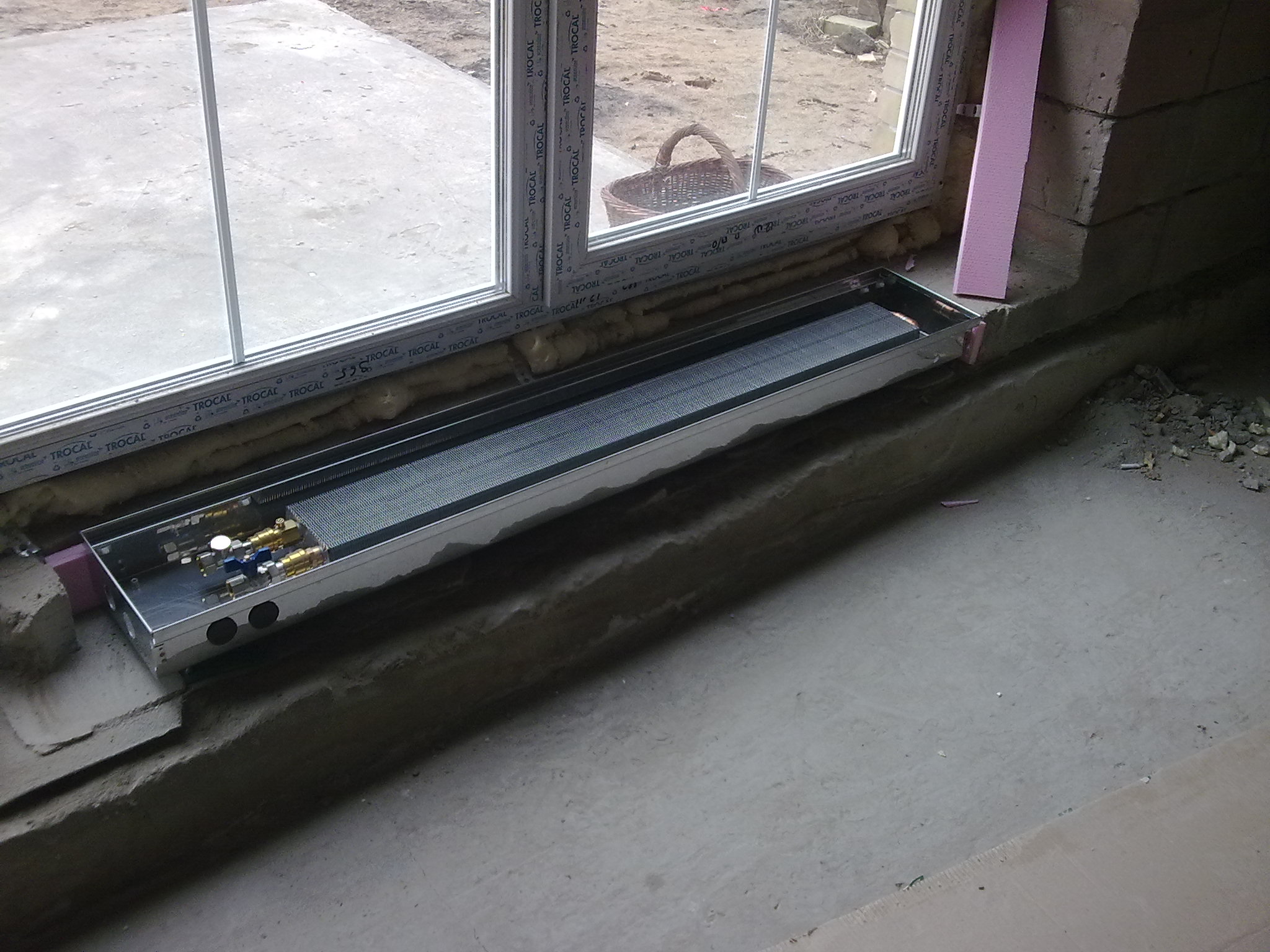

mikle77 Опубліковано: 17 червня 2012 Поділитись Опубліковано: 17 червня 2012 Доброе время суток. Есть несколько вопросов по отоплению,подкскажите плиз: 1.Думаю установить фанкойл в прихожую дома(площадь около 13кв.м.,потолки 6м.,тамбута –нет.),где отопление будит осуществлятся водяными ТП.Но в этом помещении высокий потолок,длинный хол 2-го этажа т.е. думаю одних ТП не хватит,а радиатор нужного размера поставить некуда. Можно ли использовать фанкойлы для отопления газовым котлом?У него КПД выше при меньших размерах и есть разные варианты установки....Было бы интересно услышать отзывы тех,кто их эксплуатировал. 2.Дом 3и этажа.Как лучше организовать подачу горячей воды,чтоб например можно было мыть посуду на 1-м этаже и принимать душ на 2-м одновременно: -установить косвенник+церкуляционный насос, - купить котел с встроенным бойлером. 3.Как считаете нужно ли ставить циркуляционный насос,чтоб в любой точке отбора всегда была горячая вода?Насколько это будит финансово оправданно(економлю на воде не сливая ее+комфорт,но нужно доп. оборудование –насос,косвенник+ потери при циркуляции-расход газа) ? Спасибо зараннее. Посилання на коментар Поділитися на інших сайтах More sharing options...
naupv Опубліковано: 17 червня 2012 Поділитись Опубліковано: 17 червня 2012 Можно ли использовать фанкойлы для отопления газовым котлом? Можно, но нет смысла, если летом не использовать их на охлаждение помещений, дорогое удовольствие использовать их только как радиаторы. Добавлено через 43 секунды .Как лучше организовать подачу горячей воды Отдельный косвенник гораздо лучше. Добавлено через 1 минуту Как считаете нужно ли ставить циркуляционный насос,чтоб в любой точке отбора всегда была горячая вода? В Вашем доме 3 этажа обязательно, это называется в народе рециркуляция ГВС. Посилання на коментар Поділитися на інших сайтах More sharing options...

mikle77 Опубліковано: 17 червня 2012 Автор Поділитись Опубліковано: 17 червня 2012 Можно, но нет смысла, если летом не использовать их на охлаждение помещений, дорогое удовольствие использовать их только как радиаторы. . Летом точно использовать не буду.Как уже писал,мне нужен всего один фанкойл,ибо радиатор там всунуть некуда.... Отдельный косвенник гораздо лучше. . Но косвенник по деньгам дороже выходит...место для него нужно.Скажите косвенник на семью 4-5 человек,какого объема желател и сколько он (хорошего качества) можит стоить? Можит не заморачиваться и купить котел с встроенным бойлером,со временем семья привыкнит...к его производительности.Как считаете? В Вашем доме 3 этажа обязательно, это называется в народе рециркуляция ГВС. А рециркуляцию без косвенника не возможно осуществить,как я понимаю? Как считаете по газу существенные затраты будут?Ведь насос постоянно будит воду по системе гонять? Добавлено через 5 минут Может разговор о напольных конвектограх? Я имел ввиду именно фанкойлы,но они могут быть установленны в различных местах,включая потолок и пол.В моем случае думал об установке в пол,но как мне видится возле входной двери это не логично делать-вся пыль и грязь будит под ними собираться. Что такое "напольные конвектогры" ?У них вентиляторы для обдува есть или это своего рода радиаторы встраивыемые в пол? Посилання на коментар Поділитися на інших сайтах More sharing options...

Анатолий62 Опубліковано: 18 червня 2012 Поділитись Опубліковано: 18 червня 2012 Есть и с вентиляторами. А коллега на фото представил вариант на тему подоконного конвектора. Единственное "НО"! У подоконника воздух забираеться из комнаты( через технологическую рещотку) и выбрасываеться через прорези в самом подоконника на окно ( дабы исключить его запотевание). Добавлено через 2 минуты Да не похож он на продавца. Думаю, начинающий монтажник. Уважаемый с вашим подходом тены круглые сутки будут воду подогревать. Если хотите действительно экономии не жалейте 700 евро . А нет купите "аристон2 в Епицентре- и кормите облэнерго.А ради экономии можно вобще поставить 50-ти литровый- ну а чё... пока один моеться или душ принимает- другие ждут час-второй нагретой воды( и прямо впишимся в Вашу формулу 40л)) Посилання на коментар Поділитися на інших сайтах More sharing options...

Анатолий62 Опубліковано: 19 червня 2012 Поділитись Опубліковано: 19 червня 2012 1) Конвектор к контуру ТП не присоединяйте, более того "1 контур=6м2"!- и следите за этим! недельный праграмматор будет отключать только вентилятор. При этом с "умным " котлом сможете снижать температуру теплоносителя автоматом во всём доме. 2) на сколько помню у Вас 3 этажа. Ставьте в каждый СУ по бойлеру. При этом , не заворачивайтесь с циркуляционным насосом( на сколько я понимаю циркуляция Вам нужна для полотенцесушителей)- так поставьте их электрических. Потребляют они до 100 ват. 3) котёл со встроенным бойлером- это тот-же двухконтурник,а бойлер нужен для того что б получить моментально гарячую воду ,а не ждать пока котёл её прогреет 9 обычно около минуты). 4) фанкойлы делаюсться со съемной или рулонной решёткой- поэтому уборка в нутри фанкойла не составляет никакого труда. РS/ По слухам с сентября тарифы на комуналку поднимут на 25-30%. вобщем ищите контакты в личке. ноль дев дев три нол дев дев сем пят шест Есть и котлы и бойлера и фанкойлы. 1 Посилання на коментар Поділитися на інших сайтах More sharing options...
