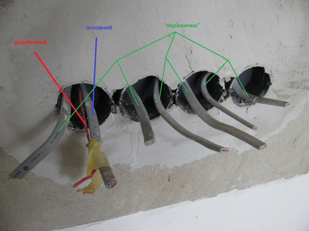

wow4yk Опубліковано: 16 червня 2012 Поділитись Опубліковано: 16 червня 2012 (змінено) Стрельнула мені в голову колись ідея "виділених розеток", але результат реалізації по факту викликає в мене багато запитань. Захотілось мати в більшості блоків розеток в квартирі по одній "виділений" розетці. Проводка в квартирі "безкоробочна", та й практично все заведено в щиток окремими лініями-проводами. 1) Виділена розетка - це розетка, яка не буде відключатись від загального живлення, на відміну від звичайних розеток, функцією "вимкнути все" - коли ідеш з квартири на тривалйи час. (Наприклад ел. годинник, сервер, морозильник ...). В квартирі запланований розумний будинок, але чи ця функція буде реалізована саме через нього ще не знаю. 2) Виділена розетка - це розетка, яка буде в лінії з вищим пріоритетом, ніж інші розетки в блоці(і інших блоках). Наприклад, якщо треба терміново використати якийсь не слабенький енергоспоживач (фен, пилосос...), а ліміт підключеної потужності не довзволяє, то як результат включення у виділену розутку , автоматично відключить "менш пріоритетні" споживачі включені в зивчайні розетки. Планую організвуати декілька ліній пріоритету, але це розмова не для цієї теми. Дві вище функції виділеної розетки можуть виглядати дещо антагоністичними, але, думаю при розумному викорситанні, цілком поєднуваними. Але, питання наразі про інше. Ось що получилсоь по фатку реалізації на пркиладі блоку з 4-ох розеток - крайня ліва запланвоана виділена В блок заведено моножильні ВВП-1 3х2.5 (основний) і ПВ-1 1.5 (додатковий). Оскільки електрик, який це починав монтувати, пропав, то задумка не зовсім зрозуміла. Інший електрик, наразі, зкомутував це в щитку, так що для "виділеної" (лівої) розетки додатковий(червоний) подає живлення, а нульовий і земляний проводи будуть братись з основного проводу. Спочатку не звертав на це уваги, а тепер почав чухати потилицю . Поперше, на скільки критично що провід ПВ прокладений в штукатурці? Подруге, якщо спрацює ПЗВ(УЗО) в лінії звичайних розеток з блоку, то, наскільки розумію, пропаде і "ноль" у виділеній розетці, що, здається мені, не єст гуд... І взагалі так виглядає що ПЗВ окремо на нормальні і виділені розетки не поставиш - вірніше вони будуть спрацьовувати якщо щось включено одночасно у виділену і невиділену розетку... Від електрика який комутував, лунав другий варіант - по трьох жильному подати дві фази і ноль, а додатковий (черовний) зробити "землею" для всіх розеток в блоці, але мені така пропозиція тоді не сподобалась з можлививм проблемамии в майбутньому - кольори проводки не по призначенню, а їх і так там в щитку валом - хіба "перемальоввати", щоб майбутні електрики не постраждали. Може я помиляюсь в деких твердженнях. Але основне запитання - шо делать? чи вже нічого ? Зауваження по монтажу, також приймаються. Змінено 16 червня 2012 користувачем wow4yk Посилання на коментар Поділитися на інших сайтах More sharing options...
4587derek Опубліковано: 16 червня 2012 Поділитись Опубліковано: 16 червня 2012 А чому зразу боло не провести окремий провід ВВП 3*1,5? Экономія? Посилання на коментар Поділитися на інших сайтах More sharing options...
Prestol Опубліковано: 16 червня 2012 Поділитись Опубліковано: 16 червня 2012 А чому зразу боло не провести окремий провід ВВП 3*1,5? Экономія? і не ВВП 3*1,5, а ВВГнг 3*2,5. Посилання на коментар Поділитися на інших сайтах More sharing options...
Olenevod Опубліковано: 16 червня 2012 Поділитись Опубліковано: 16 червня 2012 Ну уже только вариант с отдельной землей. Цвет не проблема, всегда можно 3 см термоусадки любого цвета натянуть. Проблема 1.5 квадрата. 1 Посилання на коментар Поділитися на інших сайтах More sharing options...
wow4yk Опубліковано: 16 червня 2012 Автор Поділитись Опубліковано: 16 червня 2012 А чому зразу боло не провести окремий провід ВВП 3*1,5? Экономія? Крім економії інших аргументів нема... хоча б 2*1.5 , а земля б була вже спільна. Коли це починалось робити, про роботу ПЗВ я не знав, та й немав я то вникати як замовник ... але досвід показує протилежне. Добавлено через 4 минуты Ну уже только вариант с отдельной землей. Цвет не проблема, всегда можно 3 см термоусадки любого цвета натянуть. Провода вже всі сховані в штукатурку і підвісну стелю зі шпаклюванням, добре що ще побілку і обої не зробив... Тепер так виглядає, треба тягнути окремий провід для землі .... без ковиряння стін не обійдеться... тай так виглядає що і стелі задівати тоже треба буде... Добавлено через 42 секунды Проблема 1.5 квадрата. Я тоже не захваті від січення, а в чому саме Ви бачете проблеми ? Посилання на коментар Поділитися на інших сайтах More sharing options...
А.Р.Бородач Опубліковано: 16 червня 2012 Поділитись Опубліковано: 16 червня 2012 Prestol, изначально проведено ВВП, я не думаю, что у ТС была возможность взять ВВГ, иначе он так и сделал бы. wow4yk, идея отличная, но уже можно хоронить. При существующей реализации ни о какой отдельной розетке не может быть и речи: - общий ноль для разных фаз запрещен; - абсолютно верно подмечено про УЗО. Хотите оживить идею - отдельный провод 3*2.5 (по большему счету и 3*1,5 под защитой АВ В10 вполне - в таких розетках нагрузка небольшая) до каждой спецрозетки(можно шлейфом). Если ввод 3-х фазный, то обязательно вести ту-же фазу что и в основном блоке. А розетки можно взять специальные - у Hager`a, например, называются DATA (должны быть у каждого производителя): - они идут красного цвета, и для включения в нее прибора необходим специальный ключ, который крепится к вилке, чтобы по ошибке не включить чего-то лишнего. Сам очень жалею, что не сделал такого, а так можно отключить всю квартиру, оставив роутер и NAS/HTPC с питанием 1 Посилання на коментар Поділитися на інших сайтах More sharing options...
wow4yk Опубліковано: 16 червня 2012 Автор Поділитись Опубліковано: 16 червня 2012 Prestol, изначально проведено ВВП, я не думаю, что у ТС была возможность взять ВВГ, иначе он так и сделал бы. Коли закуповувався провід , я в марках не шарив - мені його порадив перший електрик як такий що придатний і для зовнішньої прокладки по повітрю, мол в штукатурці нічог ойому не буде... Добавлено через 1 минуту общий ноль для разных фаз запрещен; Це мається наувазі коли підключення в будинку чи квартирі трьохфазне ? Если ввод 3-х фазный, то обязательно вести ту-же фазу что и в основном блоке. В мене квартира в багатоповерхівці... одна фаза Мабуть тепер дешевше буде просто розподілити цілі блоки по квартирі на виділені і не виділені в щитку, благо що на більшість запланованих стаціонарних споживачів планував окремі розетки, але тепер треба проходись по всьому і думати як ділити... і задумана зручність використання загальних розеток по квартирі втрачається... а щастье было так близко... Посилання на коментар Поділитися на інших сайтах More sharing options...
А.Р.Бородач Опубліковано: 17 червня 2012 Поділитись Опубліковано: 17 червня 2012 електрик як такий що придатний і для зовнішньої прокладки по повітрю, мол в штукатурці нічог ойому не буде... Это был не электрик. ВВП не для внешней прокладки. Ну а в штукатурке действительно ничего не будет - ВВП допускает прокладку в штукатурке. Це мається наувазі коли підключення в будинку чи квартирі трьохфазне ? Это имеется в виду, что у двух розеток, с двумя подведенными фазами не может быть один общий нулевой провод. Мабуть тепер дешевше буде просто розподілити цілі блоки по квартирі на виділені і не виділені в щитку, Если уверены, что невозможно доложить отдельные кабели, то да. Посилання на коментар Поділитися на інших сайтах More sharing options...
wow4yk Опубліковано: 17 червня 2012 Автор Поділитись Опубліковано: 17 червня 2012 Это имеется в виду, что у двух розеток, с двумя подведенными фазами не может быть один общий нулевой провод. А "землю", чи мабуть правильніше PE - тоже ніззя спільний? навіть якщо його переріз буде як мінімум сума двох фазних ? Добавлено через 1 минуту Это был не электрик. ВВП не для внешней прокладки. Ну а в штукатурке действительно ничего не будет - ВВП допускает прокладку в штукатурке. Ну є також багато ділянок де ці проводи ідуть "в підвісній стелі" А ПВ-1 як буде в штукатурці жити ? Добавлено через 33 секунды Если уверены, что невозможно доложить отдельные кабели, то да. Ще не впевнений але треба буде оцінити затрати... Посилання на коментар Поділитися на інших сайтах More sharing options...
