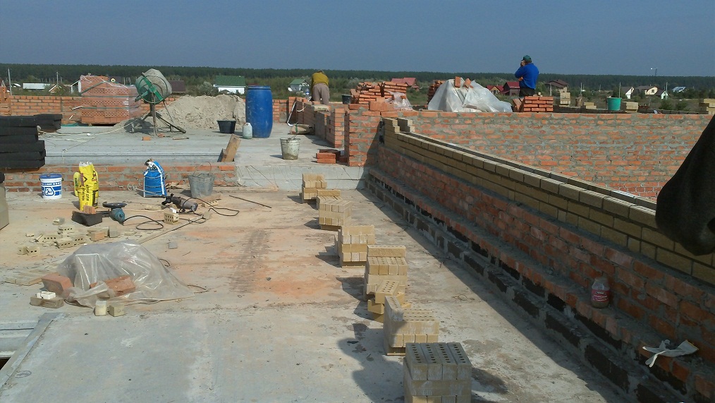

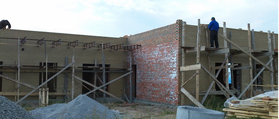

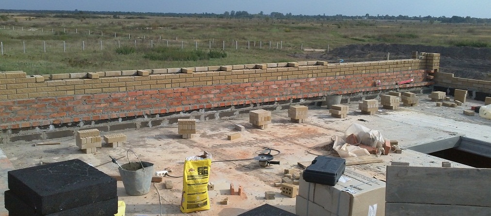

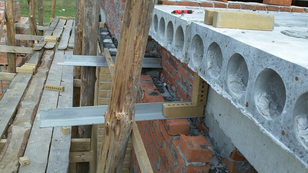

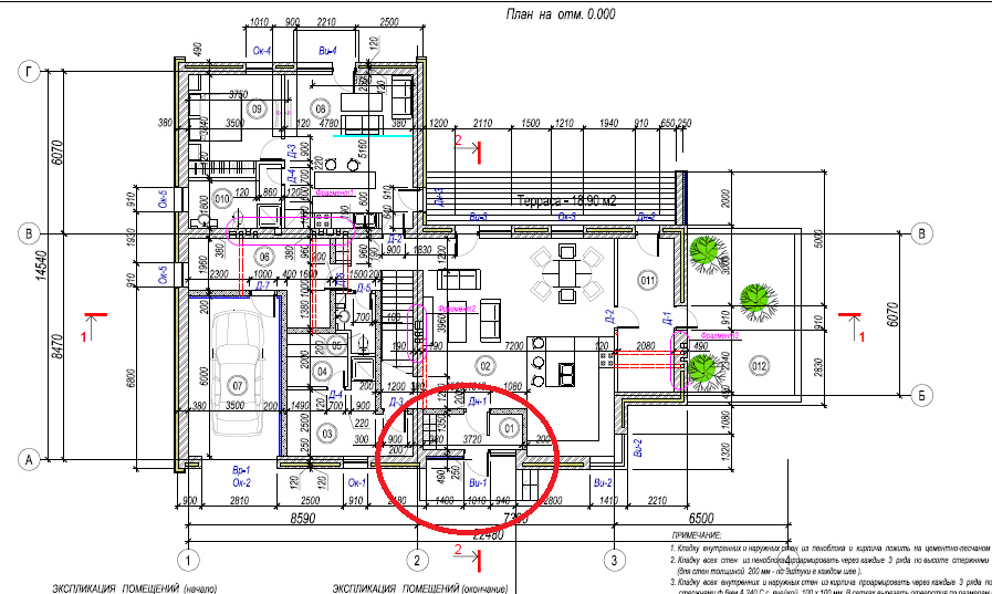

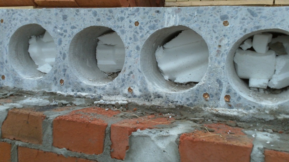

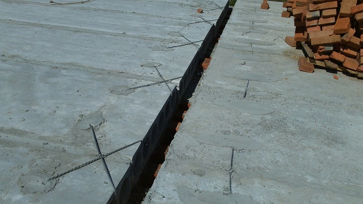

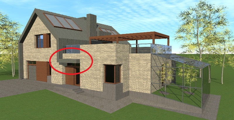

Игореха Опубліковано: 30 серпня 2012 Поділитись Опубліковано: 30 серпня 2012 Вчера позвонил новый прораб и сказал, что бригада на объекте. А что это у вас на второй фотографии? Почему торцы плит нависают над кладкой? Надеюсь, сверху на эти торцы ничего нагружаться не будет? Можете на плане указать этот узел? Хотя, для экструзионных плит, может это и не так критично... ХЗ Спасибо за фотку! Очень хорошо видна структура торца плиты. Армировка в каждом ребре, да еще и достаточная армировка в верхней зоне плиты... Интересьненько.... Посилання на коментар Поділитися на інших сайтах More sharing options...
NNrabota Опубліковано: 31 серпня 2012 Автор Поділитись Опубліковано: 31 серпня 2012 Ж-ж-жесть... Это тот, о ком я подумала? Да, он. Может все и к лучшему! Отрицательный результат, тоже результат. 1 Посилання на коментар Поділитися на інших сайтах More sharing options...
NNrabota Опубліковано: 31 серпня 2012 Автор Поділитись Опубліковано: 31 серпня 2012 А что это у вас на второй фотографии? Почему торцы плит нависают над кладкой? Надеюсь, сверху на эти торцы ничего нагружаться не будет? Можете на плане указать этот узел? Хотя, для экструзионных плит, может это и не так критично... ХЗ Спасибо за фотку! Очень хорошо видна структура торца плиты. Армировка в каждом ребре, да еще и достаточная армировка в верхней зоне плиты... Интересьненько.... Это у меня зона крыльца. 3 плиты немного нависают, но нагружаться будут только 3-5 рядами кирпича - зона парапета. Спасибо за бдительность! 1 Посилання на коментар Поділитися на інших сайтах More sharing options...
Игореха Опубліковано: 31 серпня 2012 Поділитись Опубліковано: 31 серпня 2012 Это у меня зона крыльца. 3 плиты немного нависают, но нагружаться будут только 3-5 рядами кирпича - зона парапета. Спасибо за бдительность! А выше парапета что? Перилки? Ну тогда все нормально Единственное, для бОльшего спокойствия, проложите под нижний ряд кирпича катанку, или арматурину Д8, с заходом в стены, которые стоят на надежном основании, если это полноразмерный кирпич будет. Усилять конструкцию оно не будет. Это на случай аварии (не дай Бог!), аналогично с анкеровкой плит. 1 Посилання на коментар Поділитися на інших сайтах More sharing options...

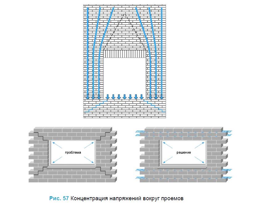

NNrabota Опубліковано: 31 серпня 2012 Автор Поділитись Опубліковано: 31 серпня 2012 ... для бОльшего спокойствия, проложите под нижний ряд кирпича катанку, или арматурину Д8, с заходом в стены, которые стоят на надежном основании, если это полноразмерный кирпич будет. Усилять конструкцию оно не будет. Это на случай аварии (не дай Бог!), аналогично с анкеровкой плит. Очень своевременная подсказка - проармировать стены в зонах изменения высоты! Для снятия напряжений. Положу две проволоки Ф4 оцинкованной через зажимы. Так делала над окнами. 1 Посилання на коментар Поділитися на інших сайтах More sharing options...
Игореха Опубліковано: 31 серпня 2012 Поділитись Опубліковано: 31 серпня 2012 Очень своевременная подсказка - проармировать стены в зонах изменения высоты! Для снятия напряжений. Положу две проволоки Ф4 оцинкованной через зажимы. Так делала над окнами. Ну да, в качестве перераспределения и снятия напряжений в узловых точках - тоже лишним не будет Посилання на коментар Поділитися на інших сайтах More sharing options...

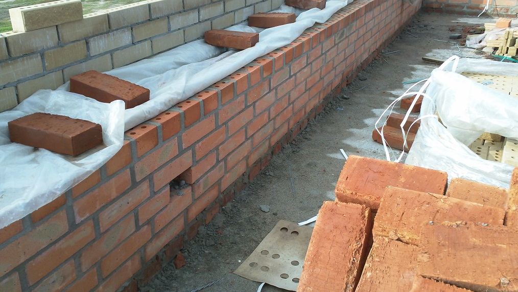

NNrabota Опубліковано: 6 вересня 2012 Автор Поділитись Опубліковано: 6 вересня 2012 Вчера познакомилась с "новенькими" - 2 +3. Все понравились. Двое уже 4,5 дня. Залили 1 перемычку, связали между собой панели (те, что без крючков), и готовят под заливку проемы между панелями - где будет окно в крыше. Трое приехали только сегодня. Спросила - Сделаете такую кладку, чтоб не видно было отличия? - Зробимо! Положили 2 ряда... Кривизна и разная толщина швов, сказали, когда высохнет не будет видна. Хороший парень - не профессия! - это о моих новых строителях! Очень хочу ошибаться! 1 Посилання на коментар Поділитися на інших сайтах More sharing options...

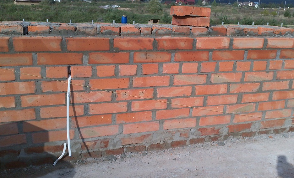

NNrabota Опубліковано: 6 вересня 2012 Автор Поділитись Опубліковано: 6 вересня 2012 Вот так выглядят 2 ряда кирпичиков, уложенных "новенькими" Посилання на коментар Поділитися на інших сайтах More sharing options...
mspacer Опубліковано: 7 вересня 2012 Поділитись Опубліковано: 7 вересня 2012 выглядит плохо. Купите им на металлобазе квадрат 8х8 или 10х10 мм (смотря какой толщины шов). Из него делается лекало. 1 Посилання на коментар Поділитися на інших сайтах More sharing options...

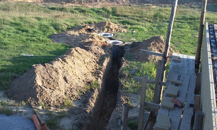

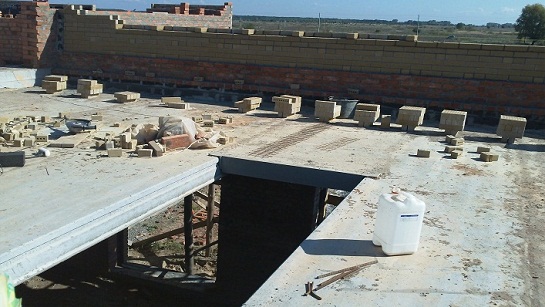

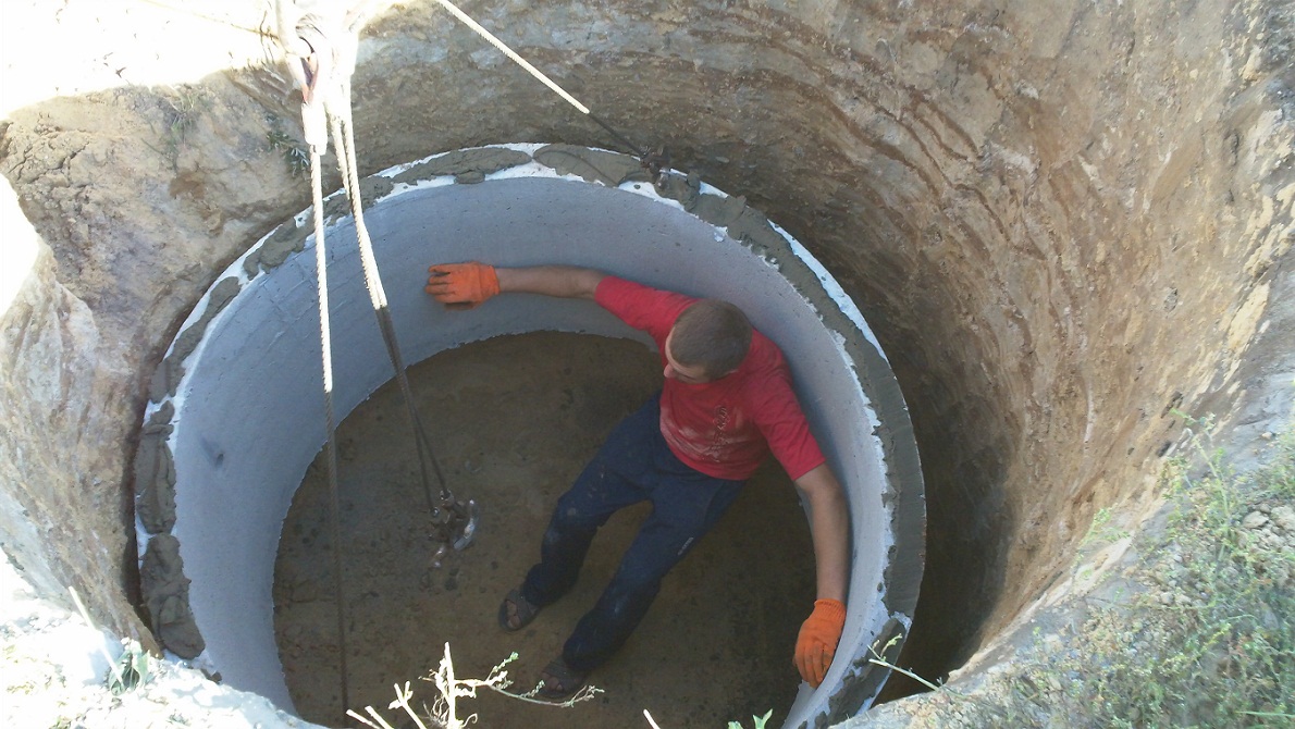

NNrabota Опубліковано: 16 вересня 2012 Автор Поділитись Опубліковано: 16 вересня 2012 За 2 дня двое молодых ребят сделали ливневые и канализационные колодцы. Смонтировали трубы в траншеях, продемонстрировали работу систем ( пролив воду), заложили раствором пластиковые люки, подарили лопату и уехали на новый объект. Из ям выбирались при помощи манипулятора (держась за стропы)! Повторять данный трюк не рекомендуется! Посилання на коментар Поділитися на інших сайтах More sharing options...
NNrabota Опубліковано: 16 вересня 2012 Автор Поділитись Опубліковано: 16 вересня 2012 Кладка становится все лучше. Посилання на коментар Поділитися на інших сайтах More sharing options...
VW2010 Опубліковано: 16 вересня 2012 Поділитись Опубліковано: 16 вересня 2012 За 2 дня двое молодых ребят сделали ливневые и канализационные колодцы Если правельно понял, на первом снимке, два канализационных колодца. Какой диаметр колец и глубина колодца? Сколько ливнёвых колодцев и где они расположены? Посилання на коментар Поділитися на інших сайтах More sharing options...
NNrabota Опубліковано: 16 вересня 2012 Автор Поділитись Опубліковано: 16 вересня 2012 Если правельно понял, на первом снимке, два канализационных колодца. Какой диаметр колец и глубина колодца? Сколько ливнёвых колодцев и где они расположены? На первом фото - ливневка - 2 метровых кольца высотой 0,9 м - приемник и 3- перелив. На втором - канализация - 2 полутораметровых кольца высотой 0,9 м + дренажная траншея (еще не сделана) 1 Посилання на коментар Поділитися на інших сайтах More sharing options...

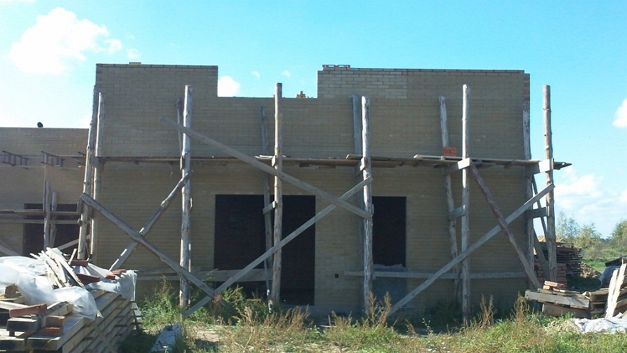

NNrabota Опубліковано: 25 вересня 2012 Автор Поділитись Опубліковано: 25 вересня 2012 За последние 10 дней сделано немало, но до крыши все равно далеко. А зима уже не за горами! Взяла еще троих строителей. Теперь постоянно кто-то уезжает, приезжает. Прорабы свои обещания не выполняют, на стройке не появляются. Когда ломается мой же перфоратор бегу покупаю новый. (прораб трубку не подымает). По звонку прораб может вызвать работника на переговоры в Киев (наверное) на целый день. Каждый пристраивается как может! В результате все стены разной толщины. Качество лицевой кладки равномерно - разное. И все-таки стены моего дома растут! Уже просматриваются парапеты плоской крыши, заливается фундамент под вегетарий, установлена часть столбиков для забора...! Посилання на коментар Поділитися на інших сайтах More sharing options...

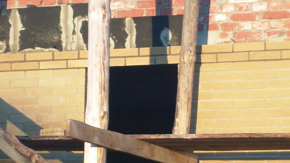

NNrabota Опубліковано: 30 вересня 2012 Автор Поділитись Опубліковано: 30 вересня 2012 Второй день на стройке работает 6 человек, что сразу стало заметно: "открылись" окна мансардного этажа, подросли парапеты и внутренняя стена. Сегодня утром строителей порадовало то, что один из шаров, которые летают в нашей области регулярно, медленно пролетел прямо над домом и приземлился у края нашего участка. 1 Посилання на коментар Поділитися на інших сайтах More sharing options...
