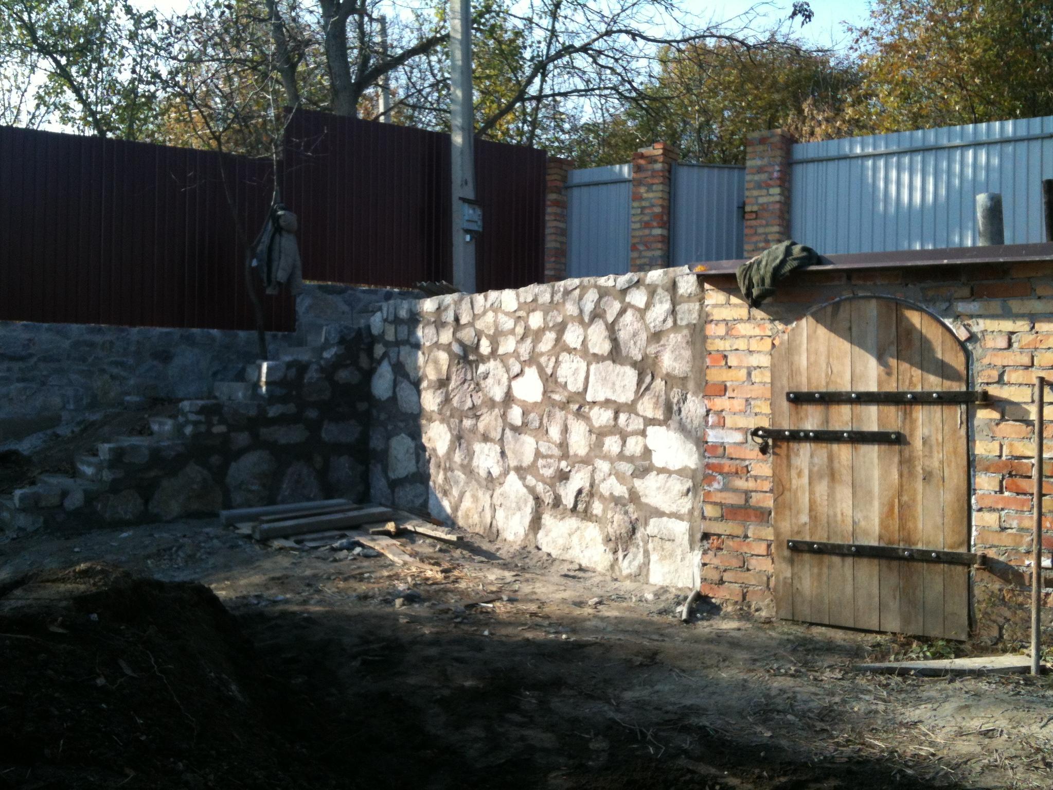

Имеется участок с уклоном. Самая верхняя точка это дорога, от забора до первой опорной стенки как раз 5 метров и перепад высоты в 2 метра, а со стороны двора в опорной стене вход в погреб.
Хочется сделать площадку для машины на этих 5 метрах, но есть проблема, меньшая часть площадки будет как раз над погребом.
Как сделать площадку для машины и не развалить погреб?
На фото видно секцию забора возле калитки через которую будет въезд на площадку для машины.
Проблему еще создает грунт между опорной стенкой и забором, как показали раскопки там на глубину 2 метра чернозем...по видимому подсыпался когда то предидущими хозяевами.
Весь вопрос в несущей способности подпорной стены и стен погреба.
А так вообще то можно сделать армированную плиту (дорогая однако будет площадочка).
Так а все же? Как эту армированую площадку туда залить?
Связать ее с опорной стеной и фундаментом забора?
Или вылить на непучинистое основание?
Больше всего боюсь как бы эта плита не выдавила стенку, или просто не утонула в черноземе.
Не утонет, площадь большая, если конечно на ней не будет стоять самосвал с щебнем.:D
Под плиту конечно стоит сделать песчаную подушку, с забором связывать не надо.
Решено, буду лить плиту 3x5 м.
Хотелось бы понять правильный ли ход мыслей, или можно сделать проще да надежнее?
1) снять грунт под плиту
2) 10 см щебня
3) 10 см песка с трамбовкой
4) выставить опалубку для ленты 40см шириной и 30 см высотой c перемычкой посредине (типа цифры 8 на электронных часах)
5) засыпать образовавшиеся ячейки песком
6) накрыть пленкой
7) выставить арматуру для ленты и плиты (арматура 12, ячейки 20x20)
8) залить все нафик бетоном с миксера (предполагается что плита будет высотой 10 см, не мало?)
ЗЫ: можно ли заюзать огромные бордюрины в качестве опалубки? их по ходу всеравно потом укладывать.

1) снять грунт под плиту -ДА
2) 10 см щебня
Сперва песок, а внего втрамбовать щебень с проливкой водой
6) накрыть пленкой
Не мало, ведь рёбра у плиты есть, вообще можно и без рёбер, но тогда плиту толще 12-14 см в зависимости от веса авто
Можно и бордюрины, но лучше углубиться в грунт и тогда опалубка вообще не нужна, только плёнка.
да там проблема в том что придется еще подсыпать грунт, одна сторона получается на 30 сантиметров ниже и сейчас с этой стороны грунт ниже 0го уровня где то на 30 см.
По такой плите можно будет камазами ездить? или только легковушку ставить?
я искрене надеюсь что эта плита под своим весом мне в погреб не провалится или опорную стену не выдавит.
а так то машина весом 1.6т.
