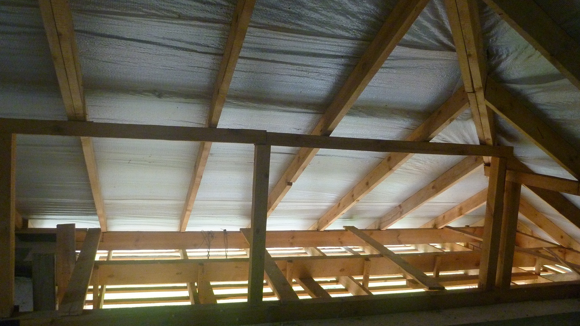

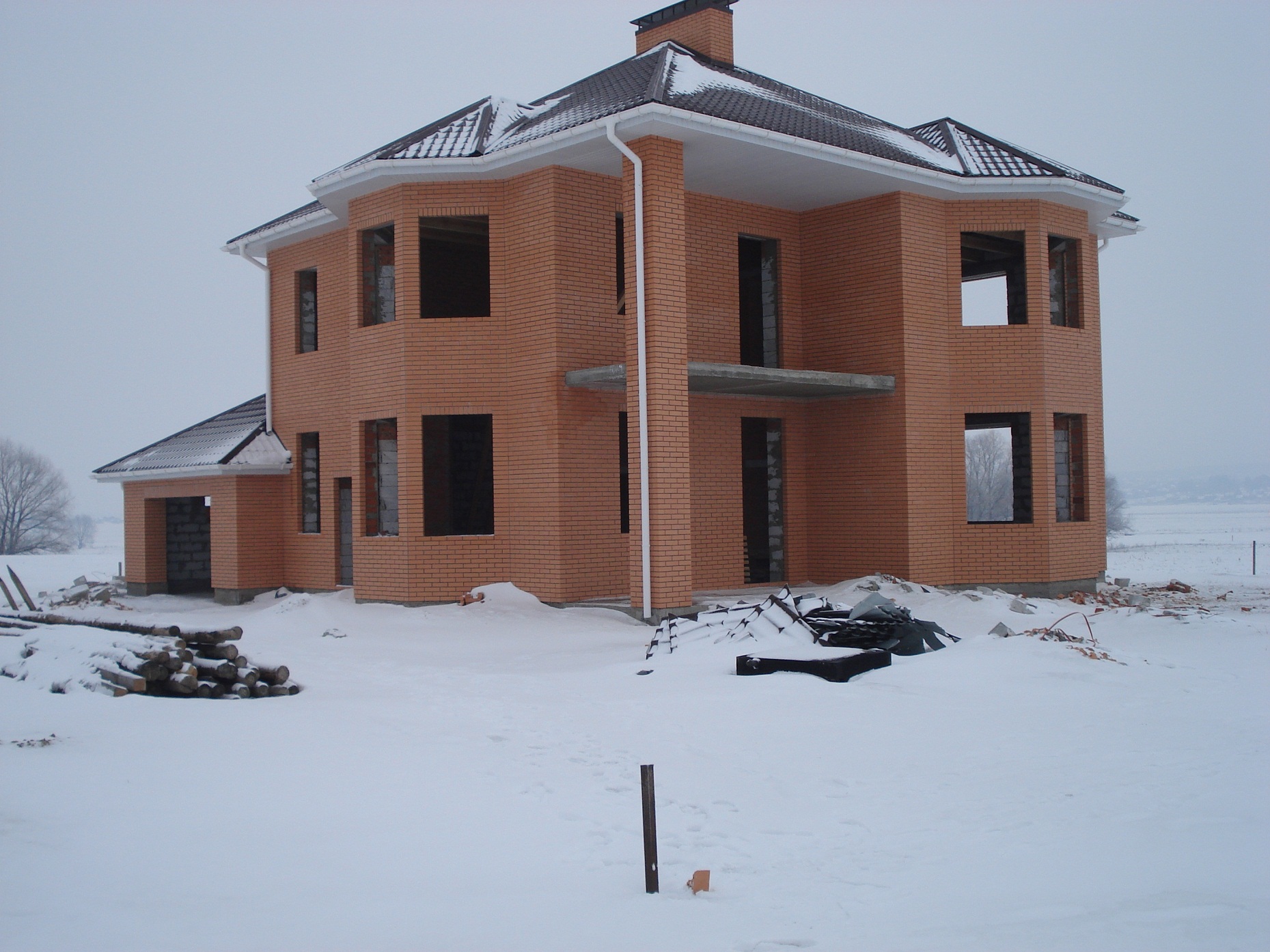

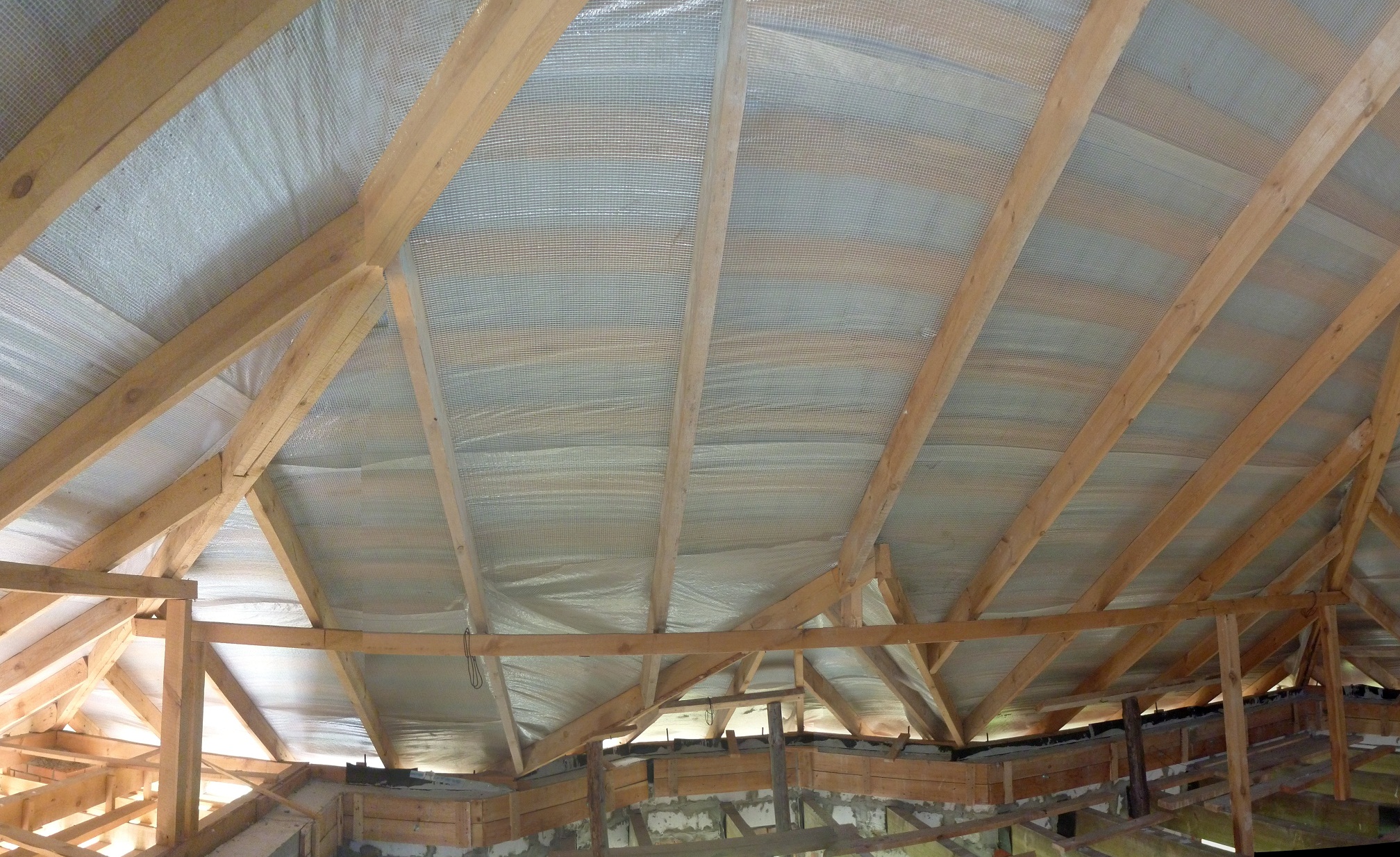

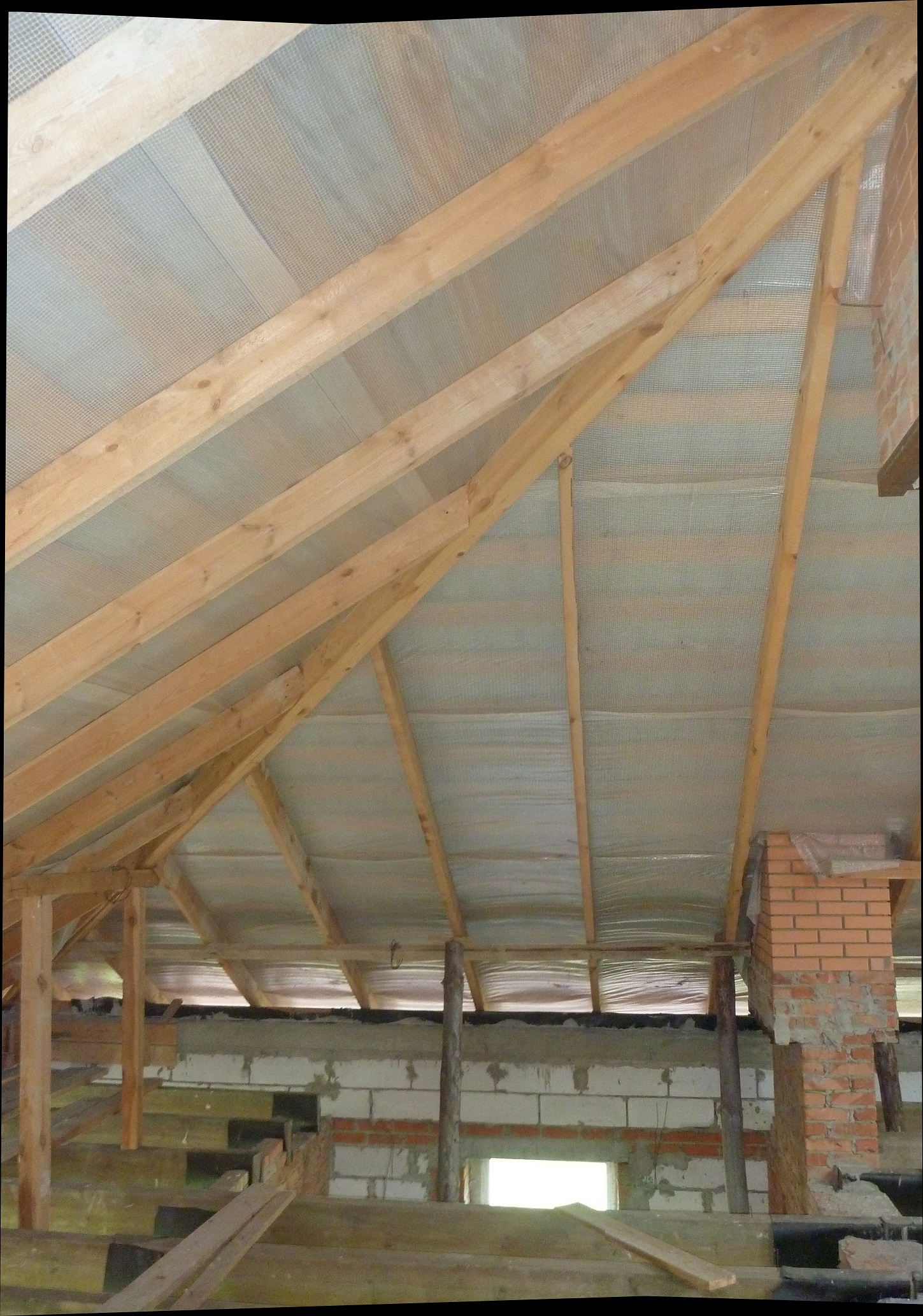

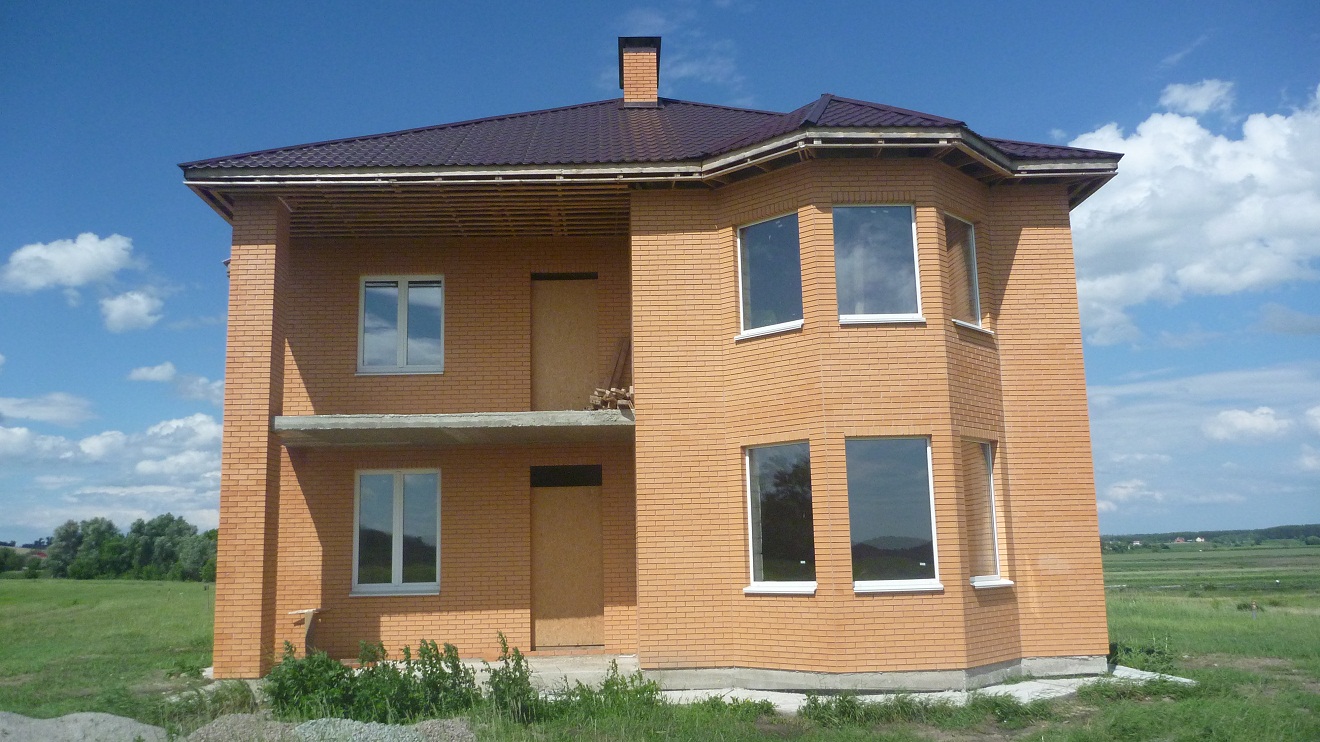

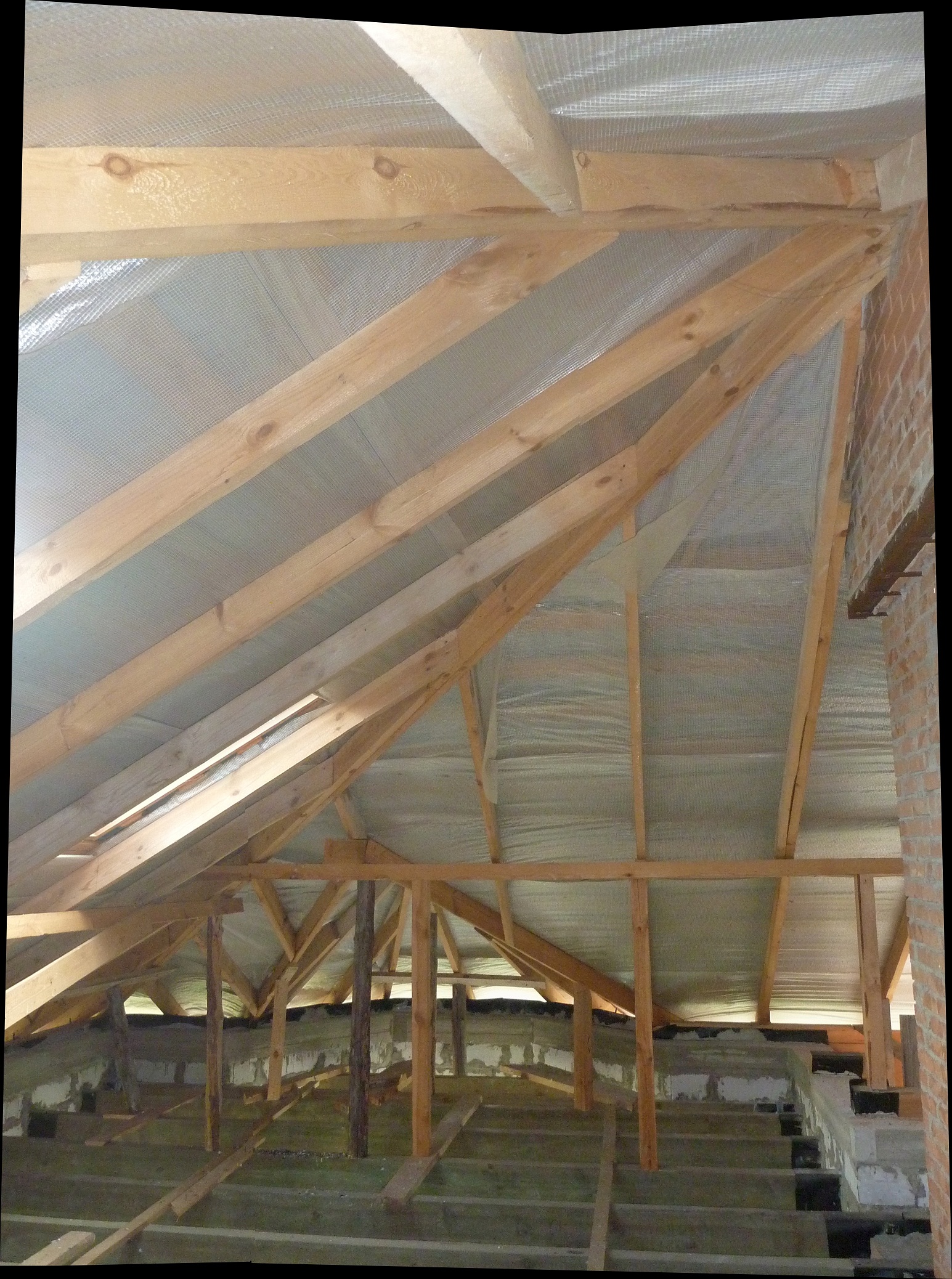

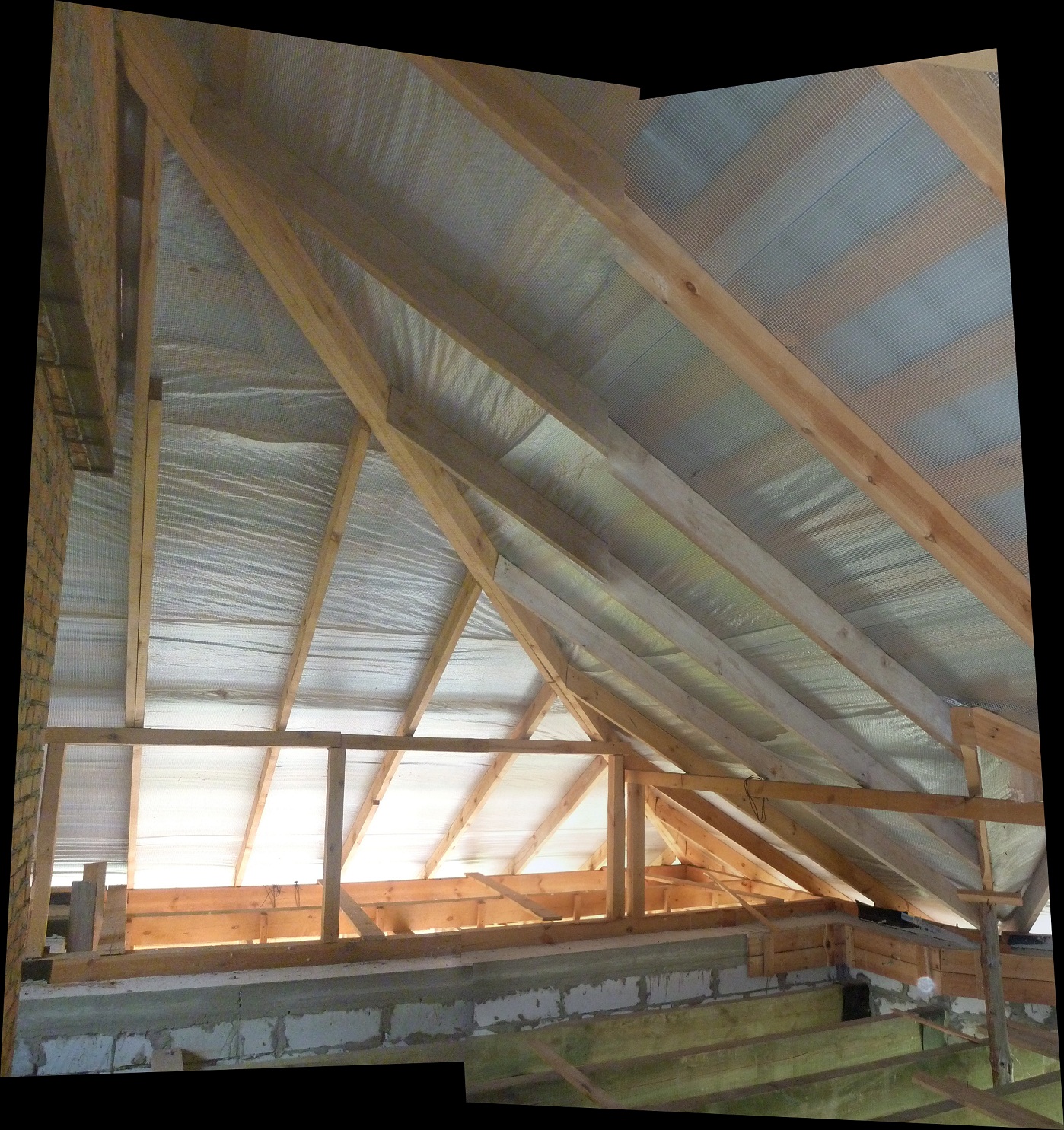

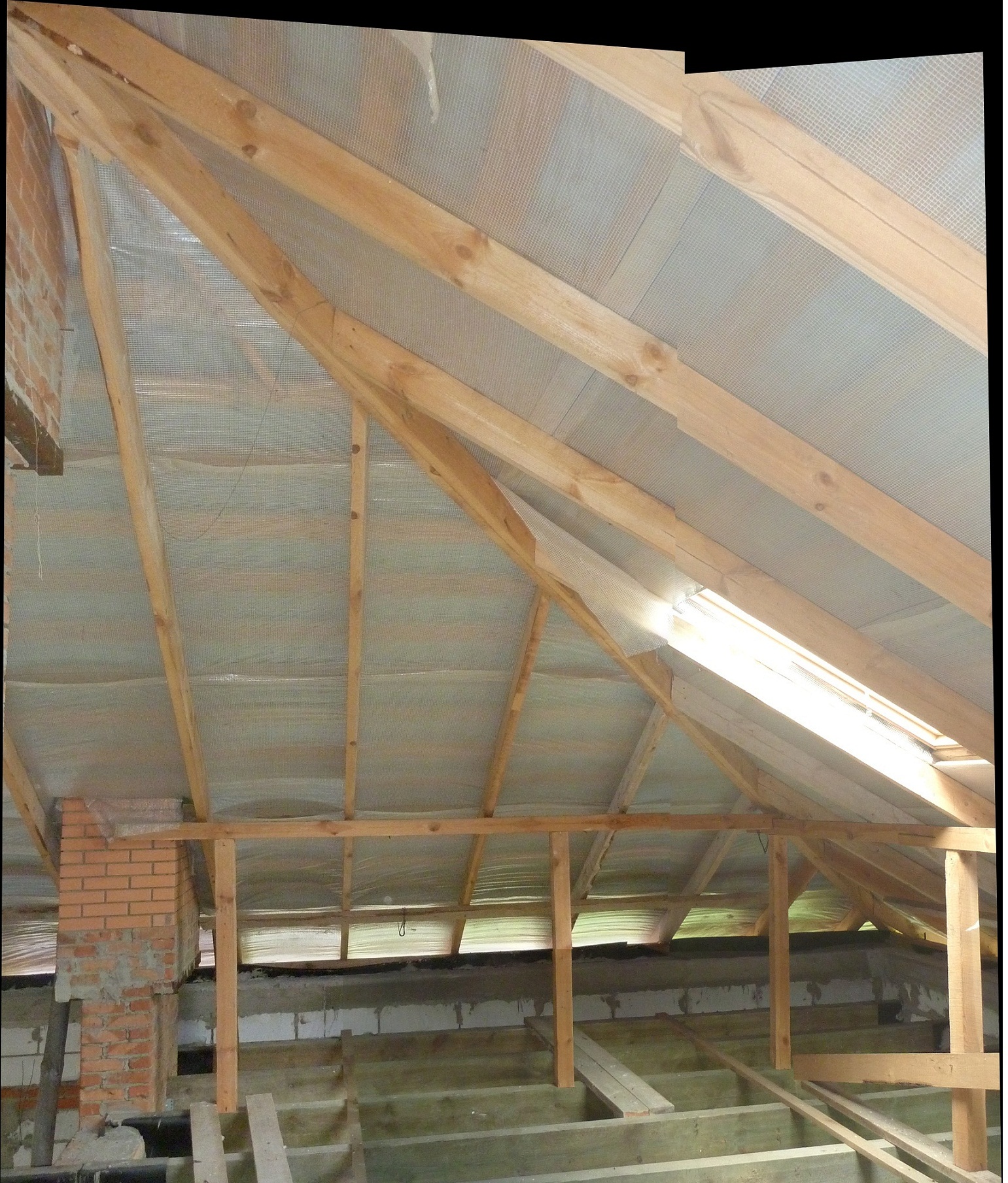

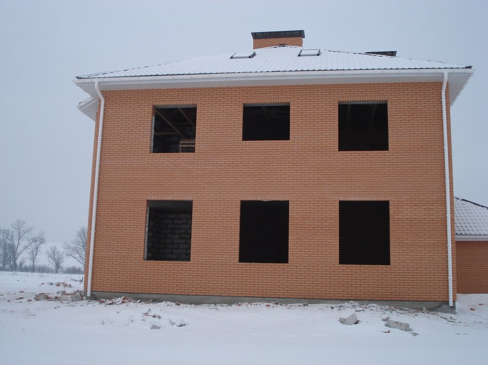

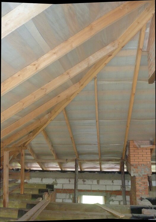

s-k-y-w-a-l-k-e-r Опубліковано: 13 червня 2012 Поділитись Опубліковано: 13 червня 2012 Дом находится в с. Лука Киево-святошинского района. 15 км от КП по житомирской трассе. Требуется комплекс работ с целью закрыть этап строительства крыши. Привожу фото западной (парадной) стены дома. Так же на более раннем фото можно увидеть какой должна быть водосточка и подшивка свесов. Старая водосточка Profile и пластиковая вагонка непонятного производителя были демонтированы на этапе заливки армопояса. Еще привожу свежую фотографию как сейчас стропилка выглядит изнутри. Посилання на коментар Поділитися на інших сайтах More sharing options...

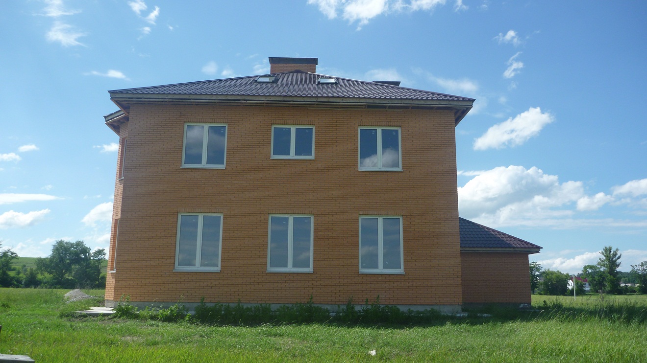

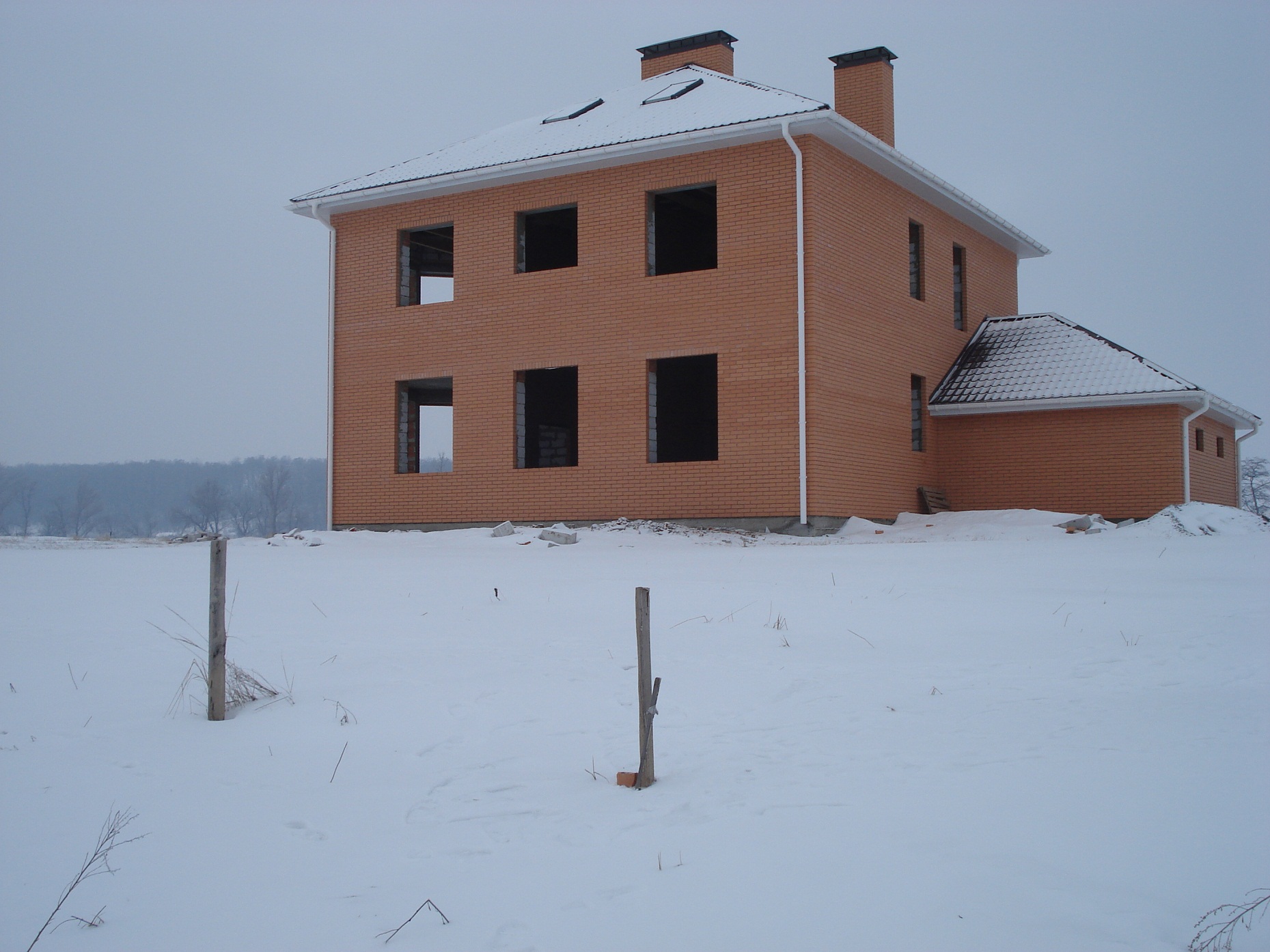

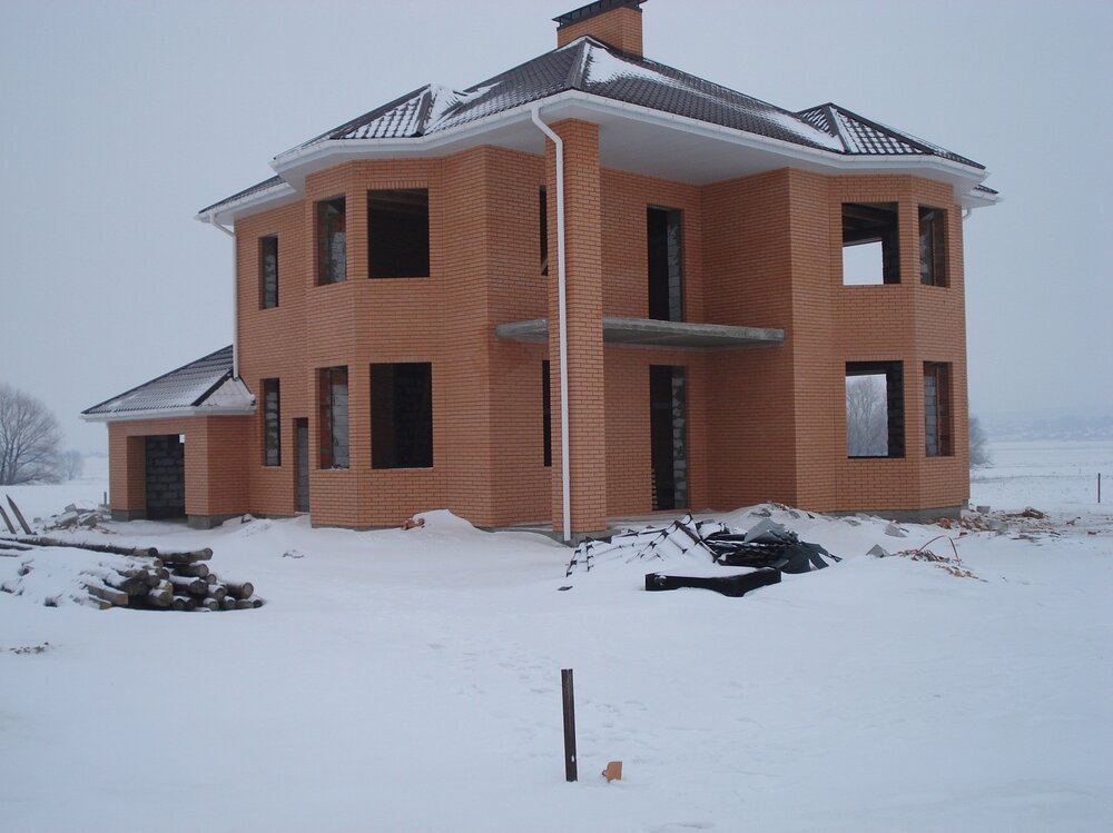

s-k-y-w-a-l-k-e-r Опубліковано: 13 червня 2012 Автор Поділитись Опубліковано: 13 червня 2012 Информации много, поэтому буду ее давать по частям. Фотографии северной стороны. Посилання на коментар Поділитися на інших сайтах More sharing options...

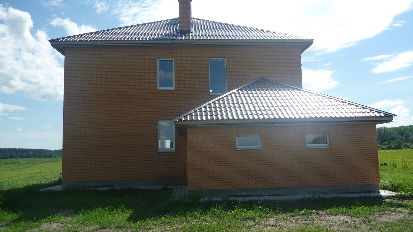

s-k-y-w-a-l-k-e-r Опубліковано: 13 червня 2012 Автор Поділитись Опубліковано: 13 червня 2012 Западная сторона Фото изнутри нет, т.к. они получились не очень качественно из-за мансардных окон (они засветили фотографии) Посилання на коментар Поділитися на інших сайтах More sharing options...

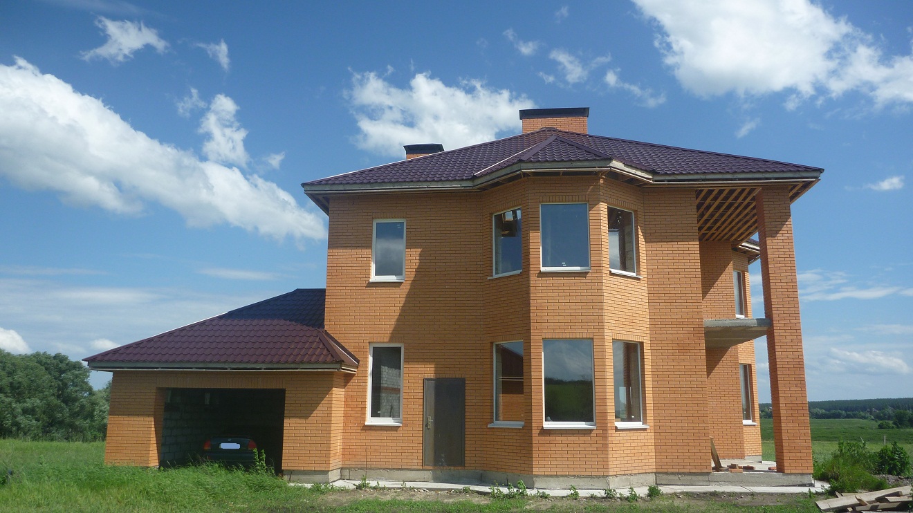

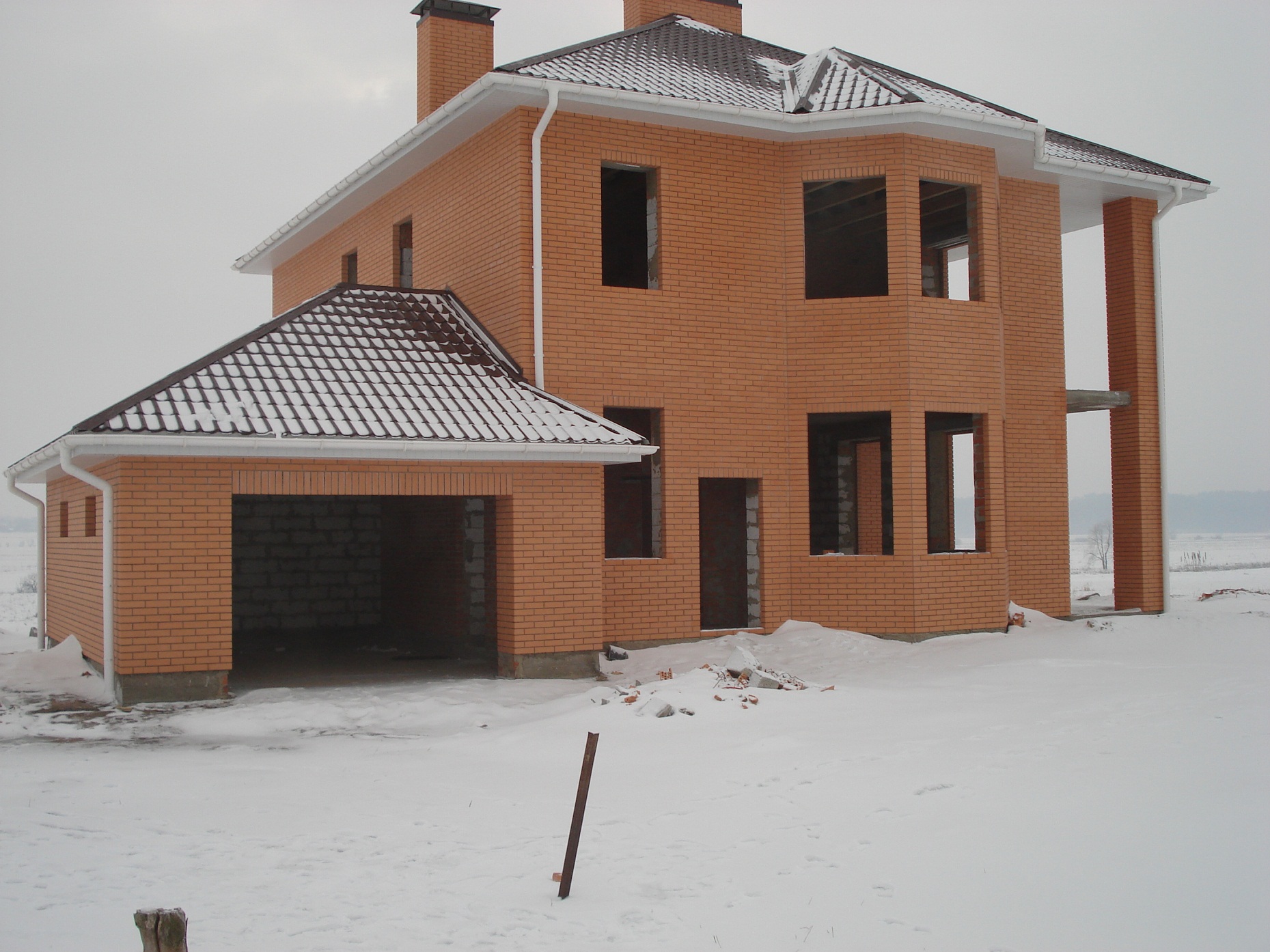

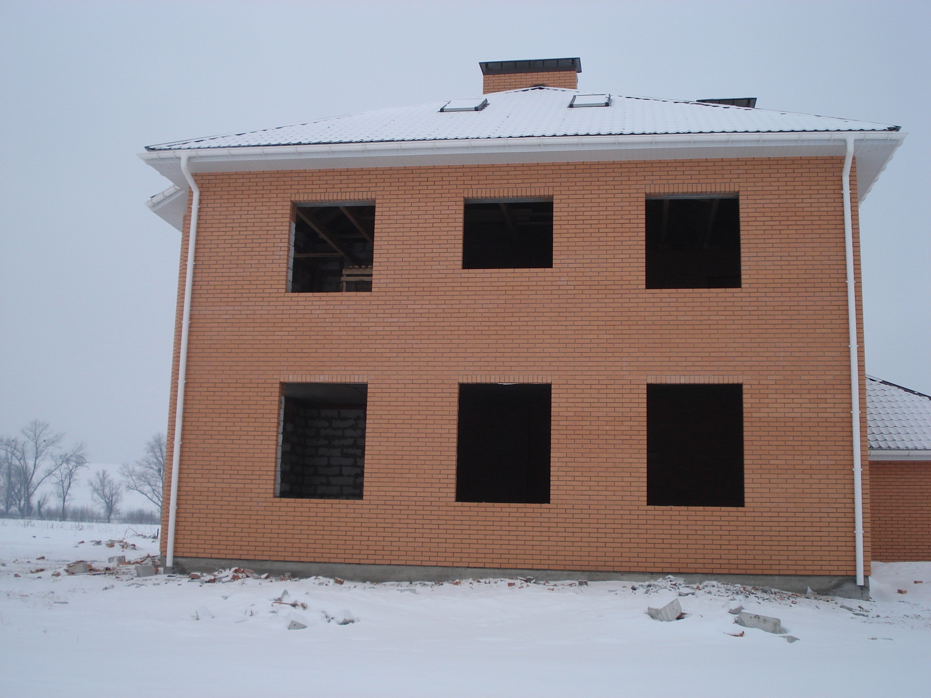

s-k-y-w-a-l-k-e-r Опубліковано: 13 червня 2012 Автор Поділитись Опубліковано: 13 червня 2012 Южная сторона. Посилання на коментар Поділитися на інших сайтах More sharing options...

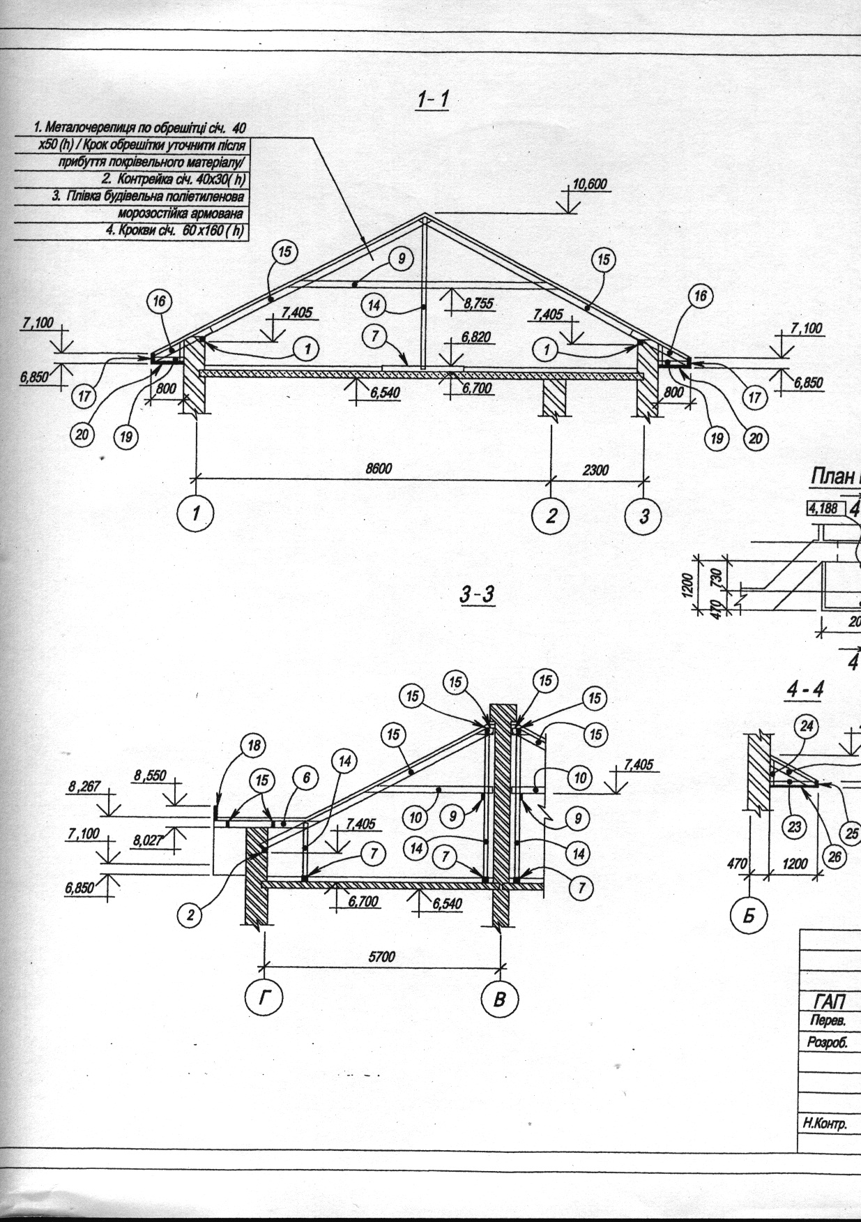

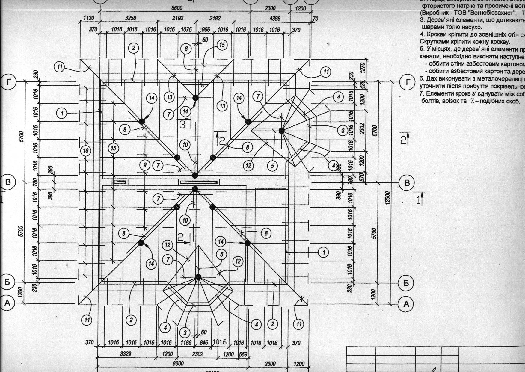

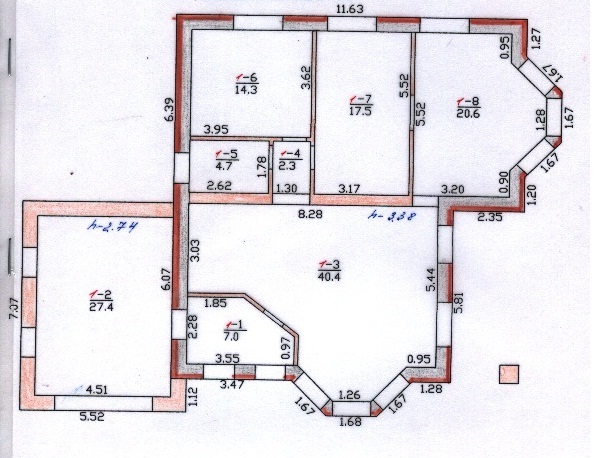

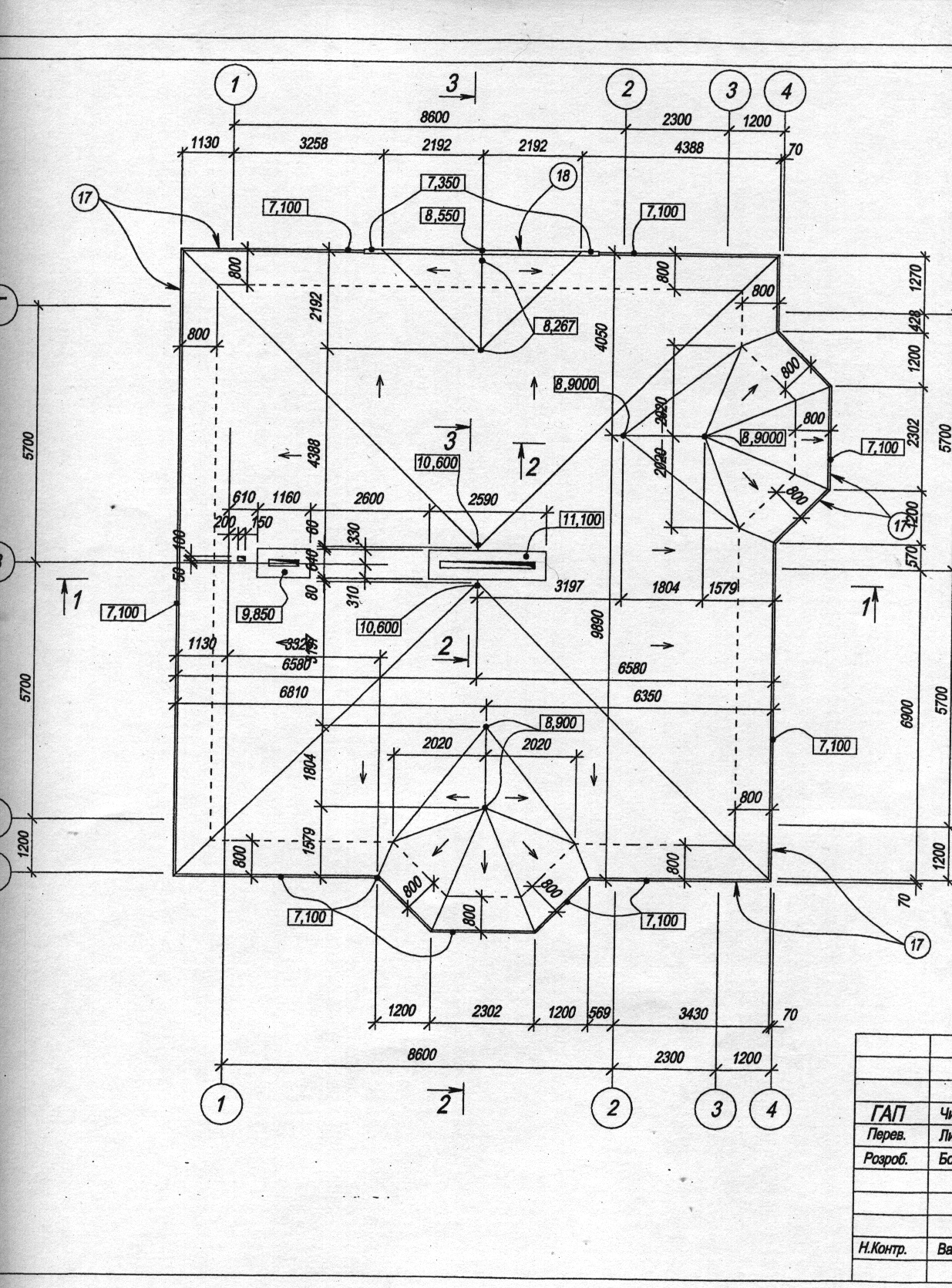

s-k-y-w-a-l-k-e-r Опубліковано: 13 червня 2012 Автор Поділитись Опубліковано: 13 червня 2012 1. Первый этап - усиление стропильной системы. Сейчас стоят стропила 150х50мм с шагом 850мм. Нужно будет "доточить" стропила до размера 220х50мм. Во вложенном файле проект с чертежами по армопоясу+замене болок перекрытия+усиления стр. сист. Армопояс и балки уже сделаны. Также привожу чертежи проекта дома, по мотивам которых делалась крыша. Шаг стропил от чертежей отличается, но остальные размеры соответствуют.Project.pdf Посилання на коментар Поділитися на інших сайтах More sharing options...

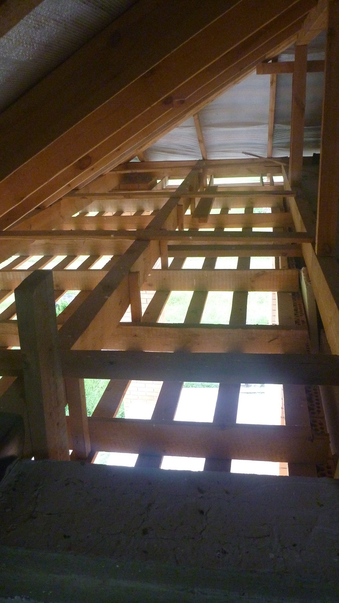

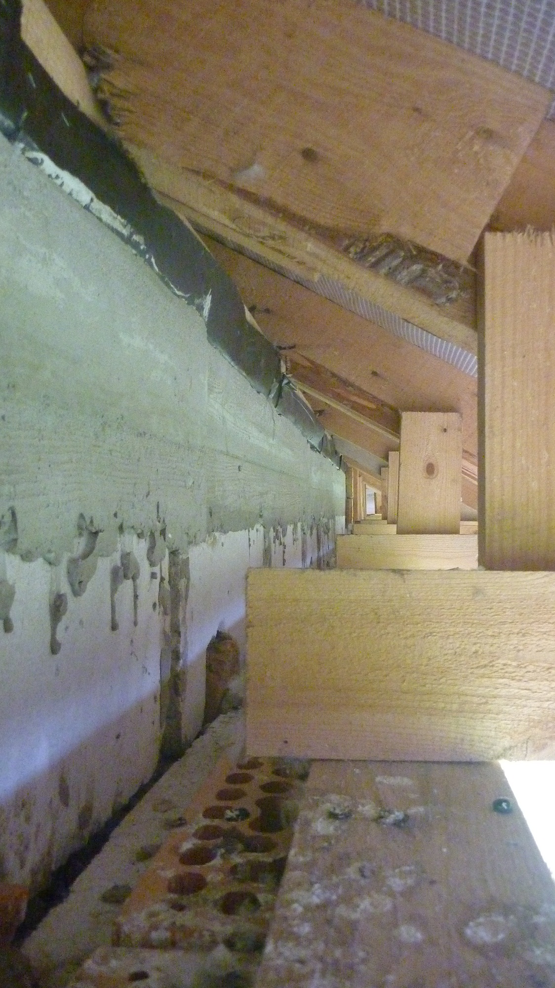

s-k-y-w-a-l-k-e-r Опубліковано: 13 червня 2012 Автор Поділитись Опубліковано: 13 червня 2012 2. Второй этап - утепление армопояса и мауэрлата. Думаю утеплить этот узел минватой толщиной 100мм. Высота утеплителя будет ~400-450мм (100мм вентзазор от пенопласта до ваты(чтобы влага уходила из пространства между пеноблоками и фасадной кладкой), потом закрываем ватой 100мм пеноблоков, 200мм армопояса и 100мм мауэрлата). Фото пространста над подшивкой свесов прилагаю. Посилання на коментар Поділитися на інших сайтах More sharing options...
