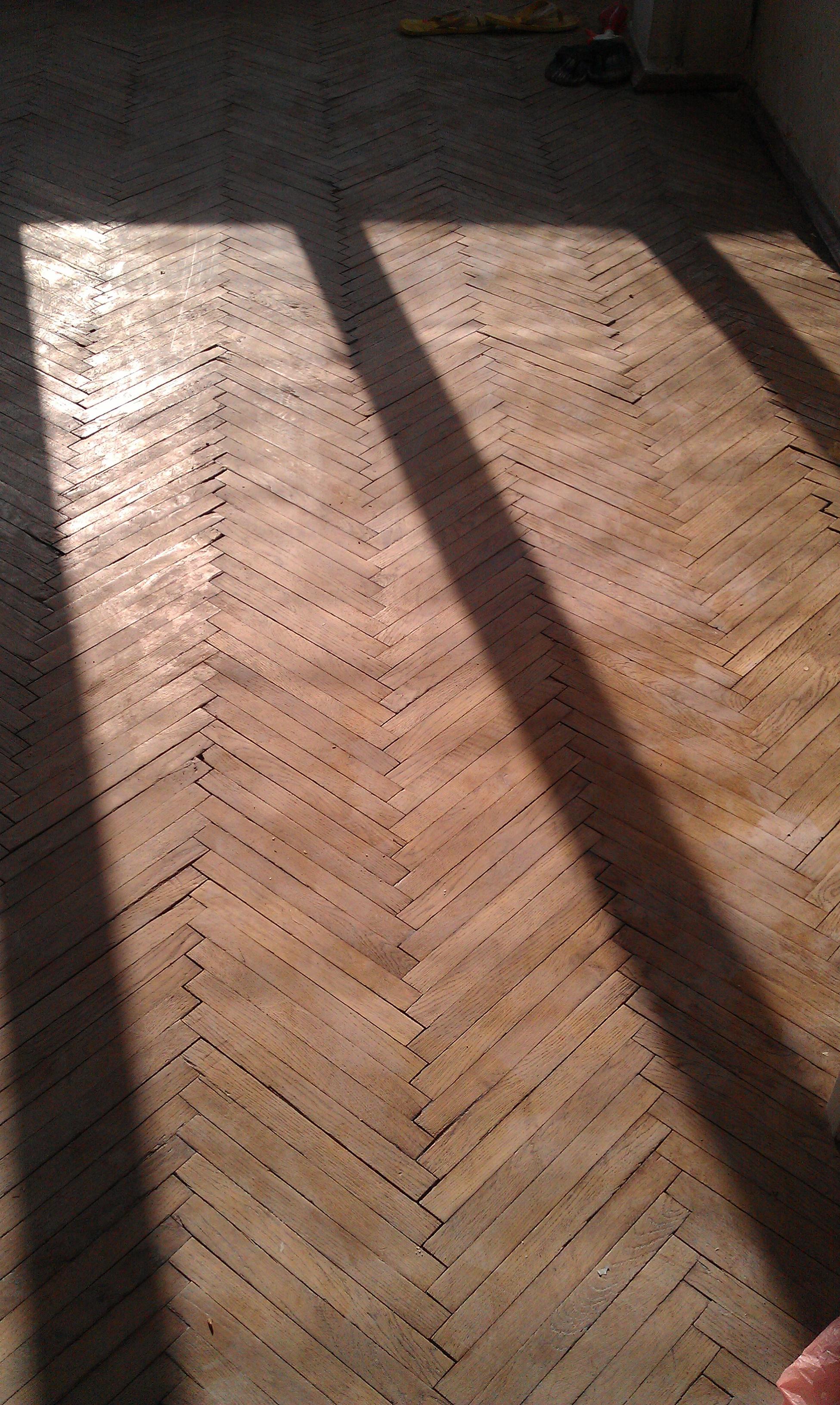

Гість grey_job Опубліковано: 12 червня 2012 Поділитись Опубліковано: 12 червня 2012 Здравствуйте господа. Хочу задать вопрос специалистам по паркету. Подлежит ли реставрации паркет, если он весь волнистый (см. фото) Если я кладу ровный предмет (уровень напр.) на паркет, то мне удается просунуть между уровнем и паркетом пластину 3-5 мм. На сколько это сложно (возможно) реставрируется ?? Спасибо. Посилання на коментар Поділитися на інших сайтах More sharing options...
4515222 Опубліковано: 13 червня 2012 Поділитись Опубліковано: 13 червня 2012 Здравствуйте господа. Хочу задать вопрос специалистам по паркету. Подлежит ли реставрации паркет, если он весь волнистый (см. фото) Если я кладу ровный предмет (уровень напр.) на паркет, то мне удается просунуть между уровнем и паркетом пластину 3-5 мм. На сколько это сложно (возможно) реставрируется ?? Спасибо. Нет. С нуля нужно переделывать основание. Или просто прошлифовать паркет и покрыть лаком. Посилання на коментар Поділитися на інших сайтах More sharing options...
