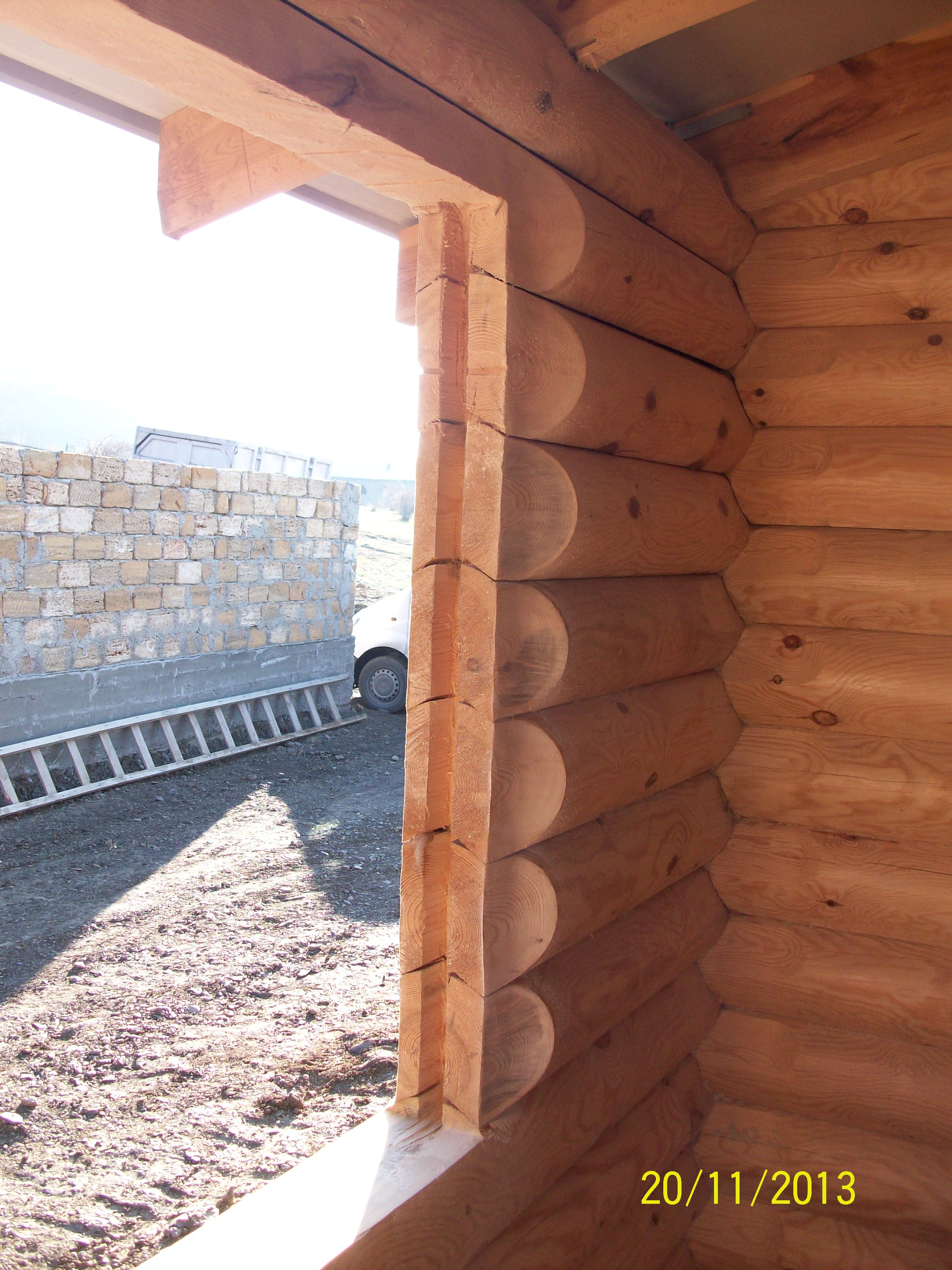

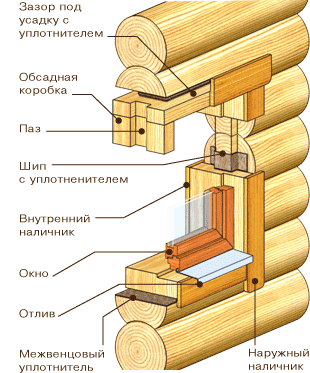

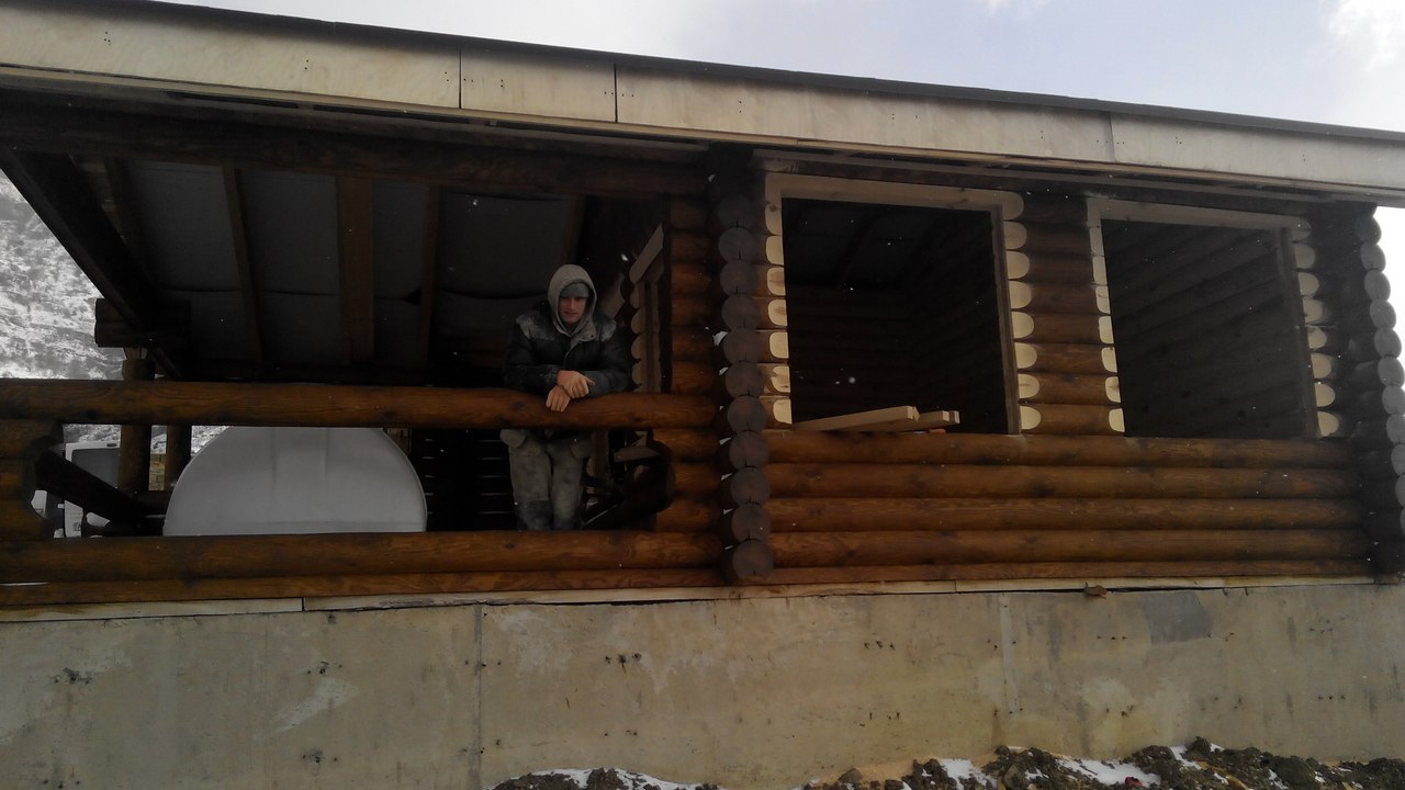

В идеале хотел бы установить в срубе такую окосячку (см. фото) 150*220 мм. Есть ли мастера у нас на форуме? Может кто в курсе стоимости работы и материалов? Либо поставили себе и можете поделиться контактами?

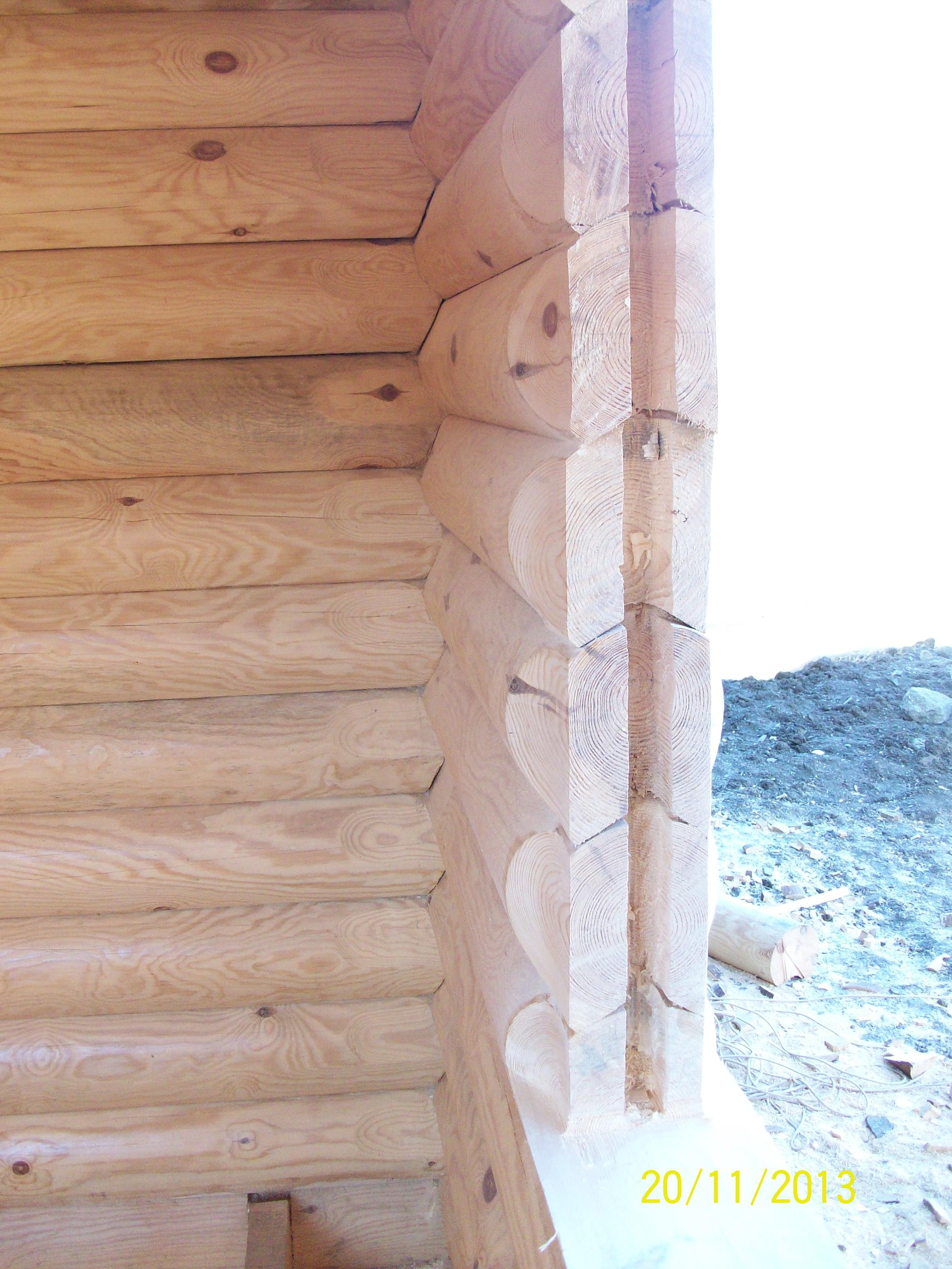

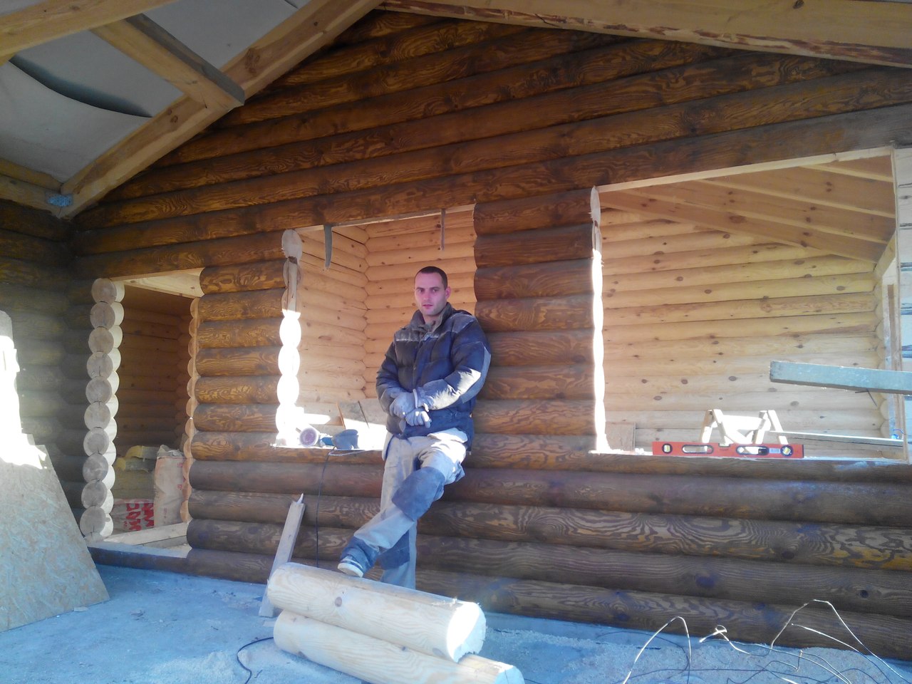

Подготавливаем оконные и дверные проемы сруба под установку окон и дверей (окосячка, обсада) делаем как в наружний шип так и во внутренний под дубовый шкант
Вопрос про окосячку, вернее "косяшатое окно" очень серьезный...
Изначально на Руси делали так:
(ссылка устарела)
Современные решения, как правило, неправильные:
- штроба в стене "ако там куколи, да кикиморы заводились",
- отсутствие замкования вершника и боковины
- необходимость наличников, в Старину - никаких наличников не было!
Так делают тогда, когда не хотят покупать брус на обсаду.
Деньги экономят.
С точки зрения современного строительства - да, это нормально.
А по-старинке - не.. шалишь...

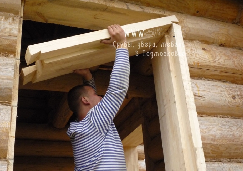

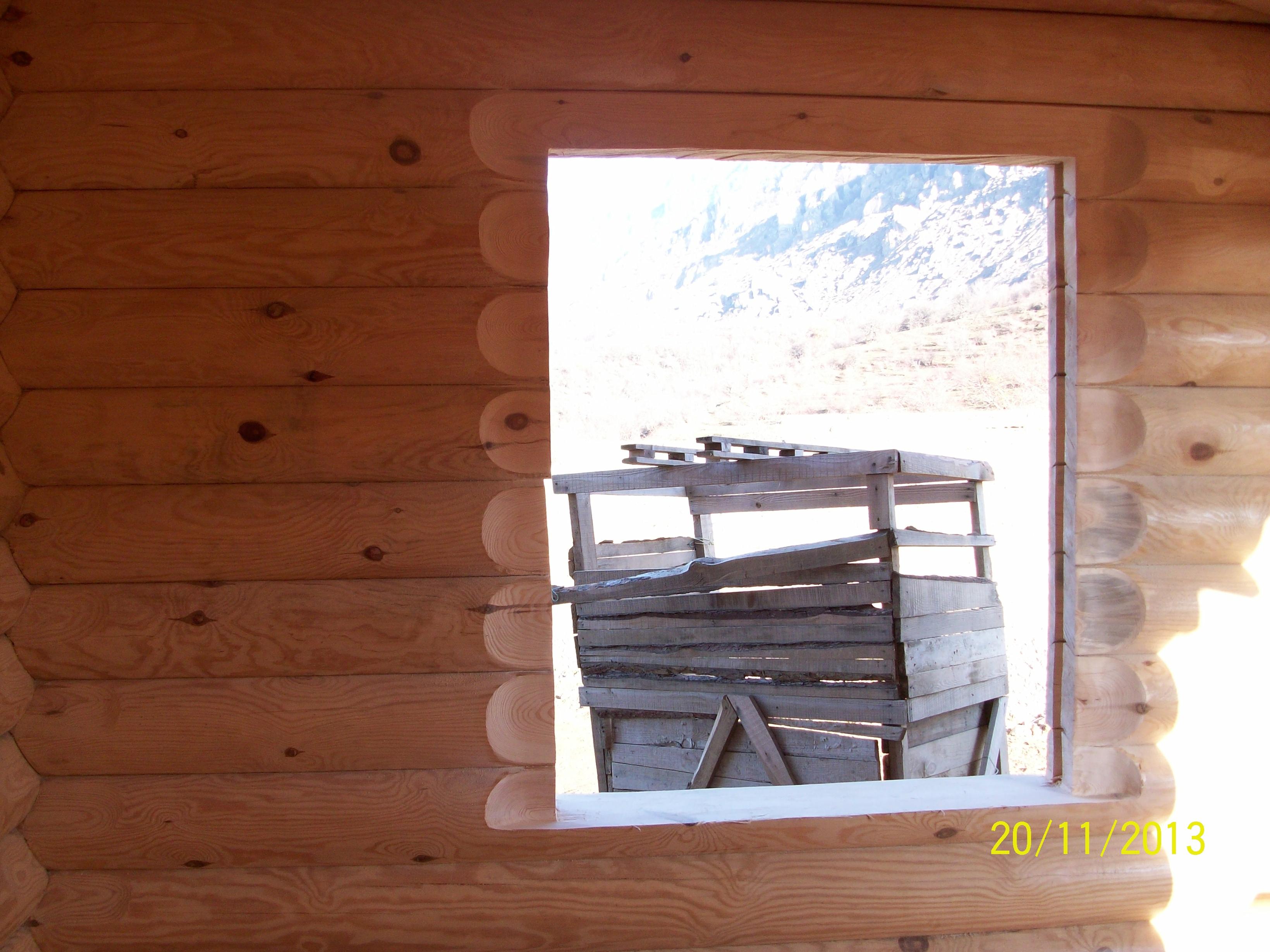

Немножко старины, окосячка выполнена по старинным технологиям:
Дверной проем:
(ссылка устарела)
Окна в бревенчатом доме из некалиброванного бревна

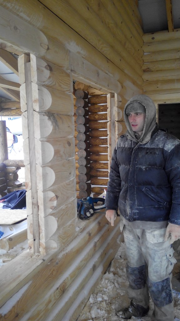

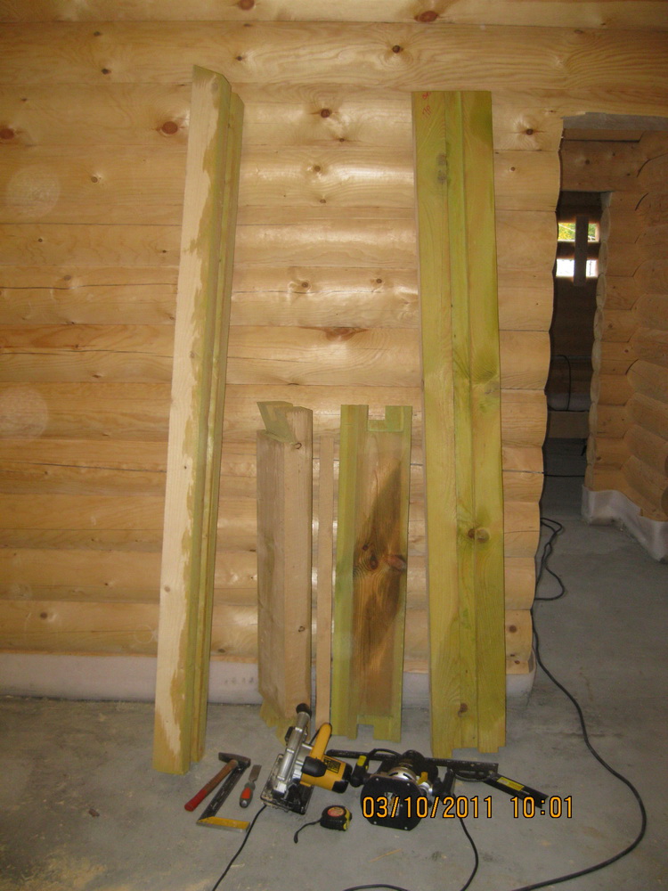

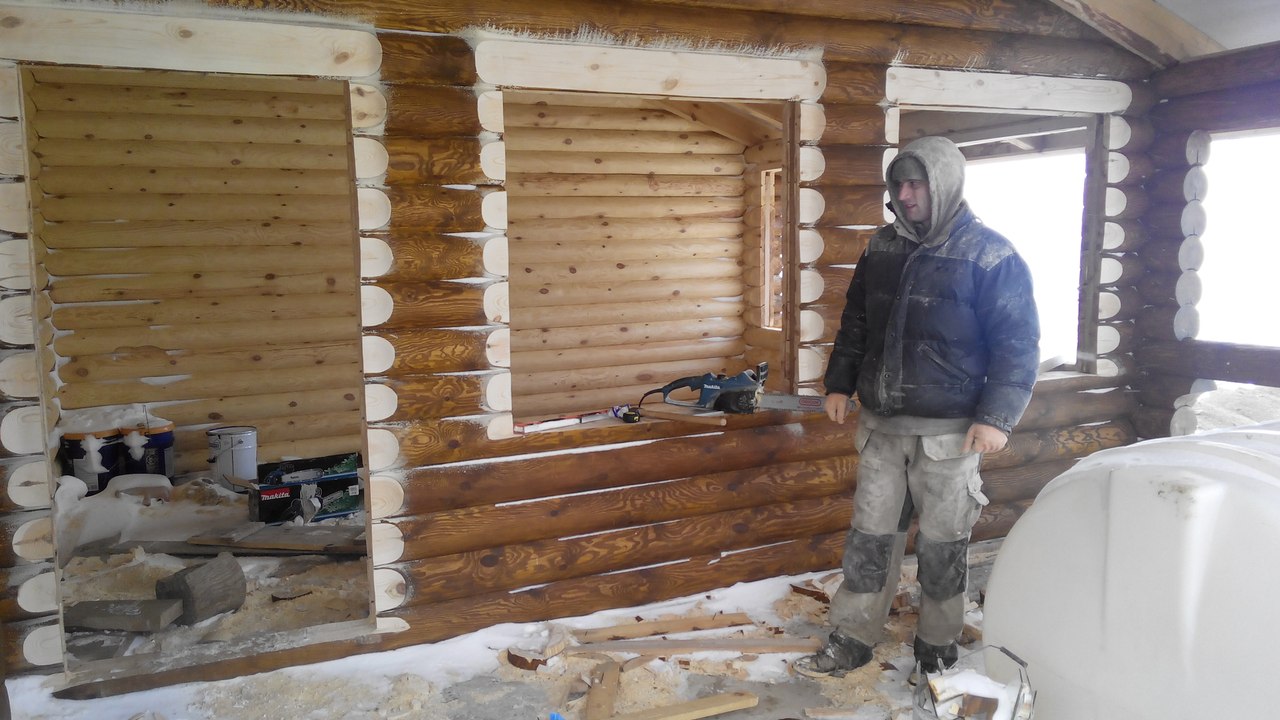

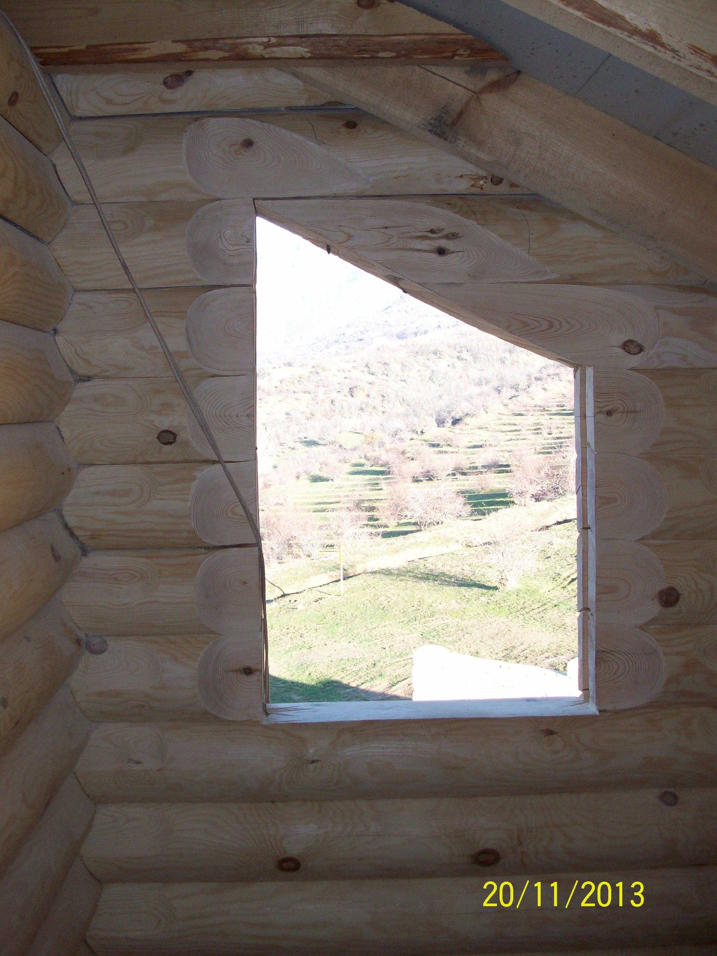

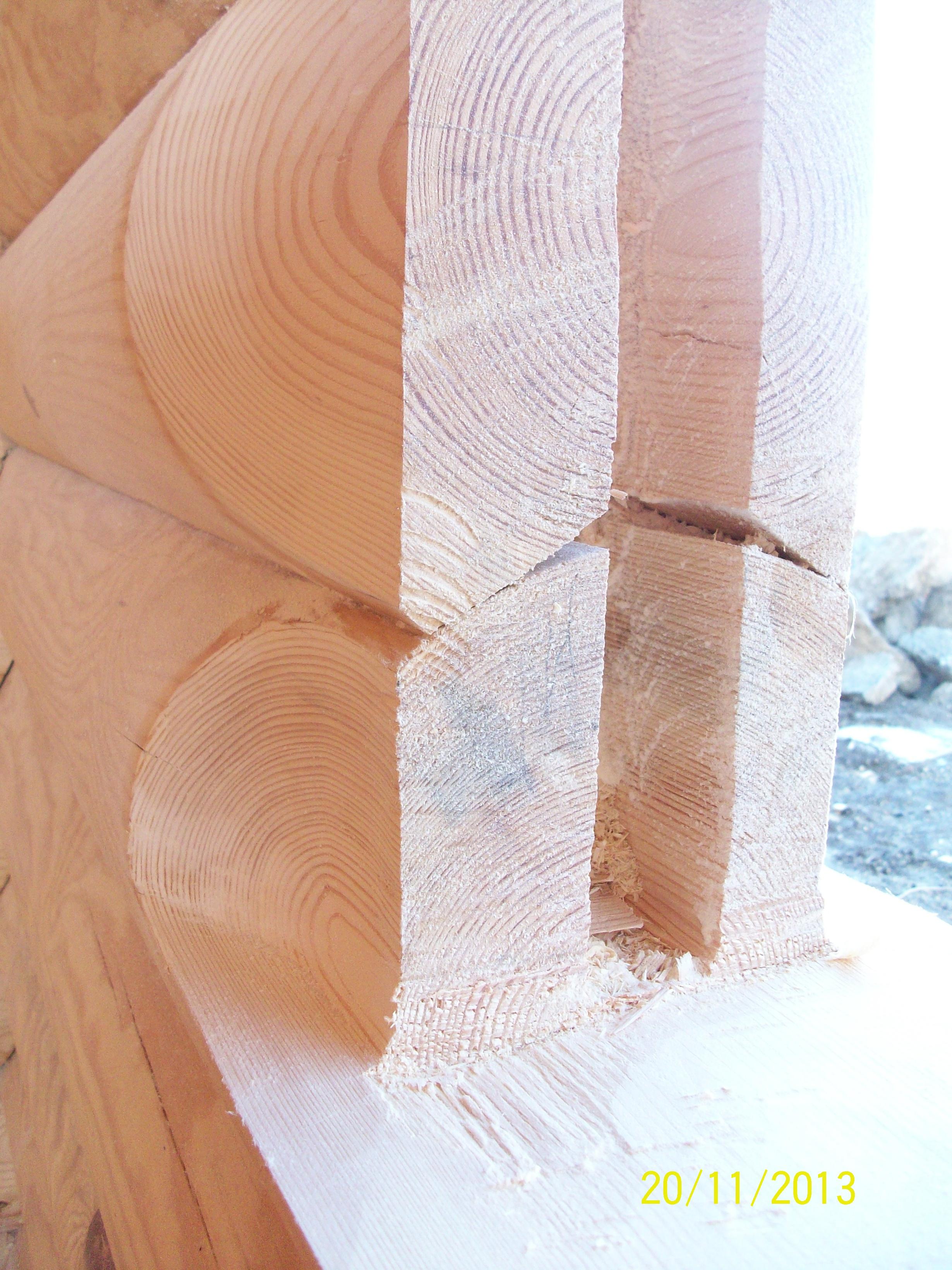

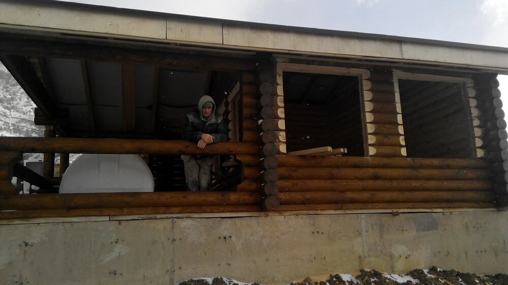

Незнаю насколько скрывают наличники работу плотника но сам сруб с ними смотрится покрасивей, посолидней:)album.php?albumid=5395&pictureid=62200 , насчет того что плотник прячет за наличниками свои косяки, то я вам скажу с плотником расчитываются и проверяют еще до установки наличников.
Насчет окосяченного окна по старой технологии, то да с учетом того что у плотника был только ручной инструмент то в наше время он бы был виртуозом деревянного зодчества:Bravo:

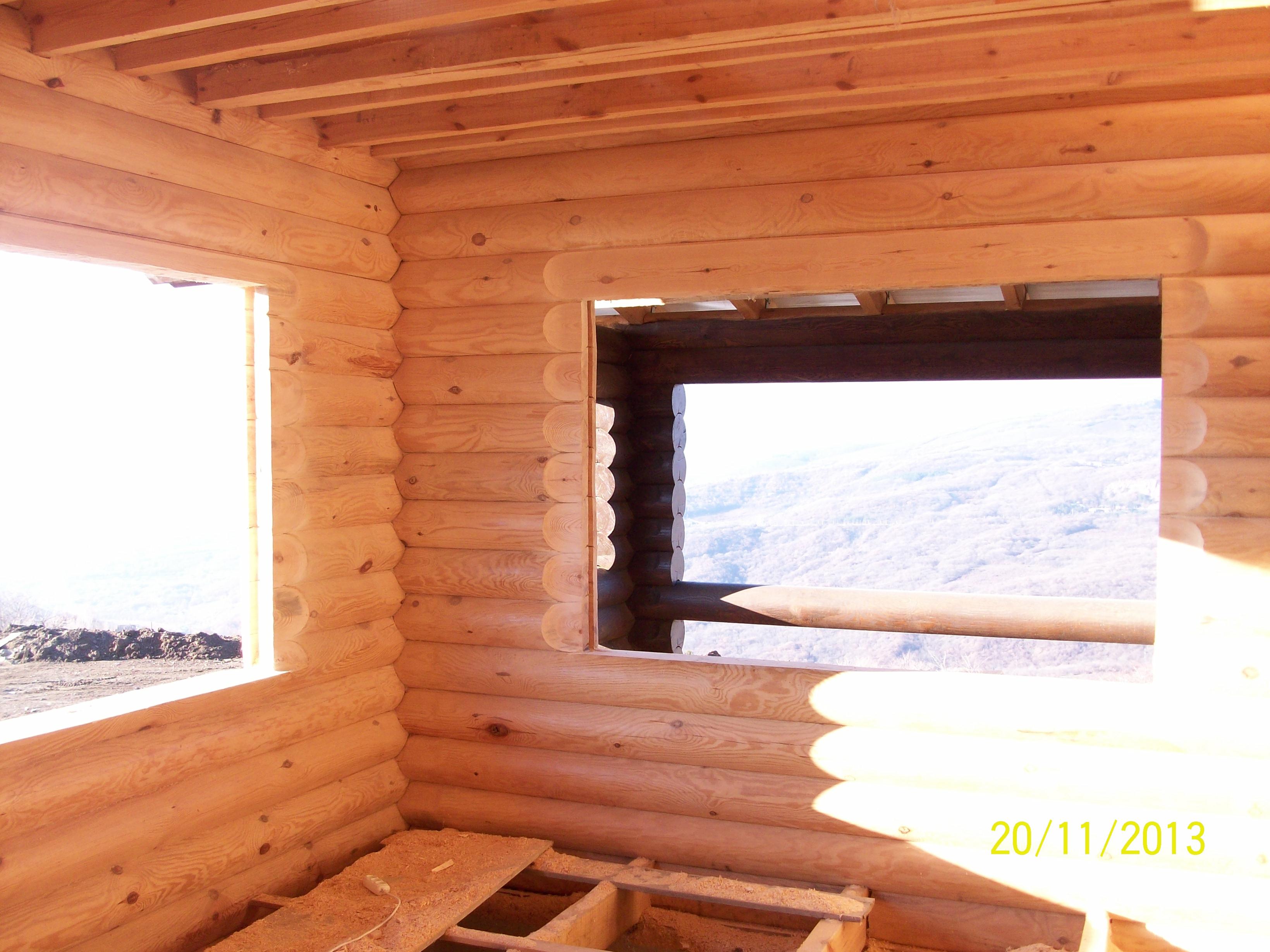

Перейдем к тому, якобы ктото заводится в выбранных четверях под дубовый шип то это смешно максимум кто там заведется это деревянные жучки если не обработать.
Дубовый шкант "лыжа" это основа плавающего механизма, который обеспечевает комфорт и уют внутри сруба.
Насчет старинности технологий, монтаж окон и окосячек в срубы мы производим без химии мы не используем монтажнуюю пену, герметики.
вся гидро тепло изоляция Основывается на льняной пакле конопаткой окна и косяков.(это по желанию заказчика т.к. цена монтажа возрастает)
Ваш пример с дверью - ничего особенного под углом срезаны углы торцы проёма, и даже не зашлифованы. Но я скажу Вам , ваша дверь лучше:good: чем те что я видел после вуек
после Нового Года постораюсь выложить фото монтажа обсады и окон в сруб без применения пены и герметико

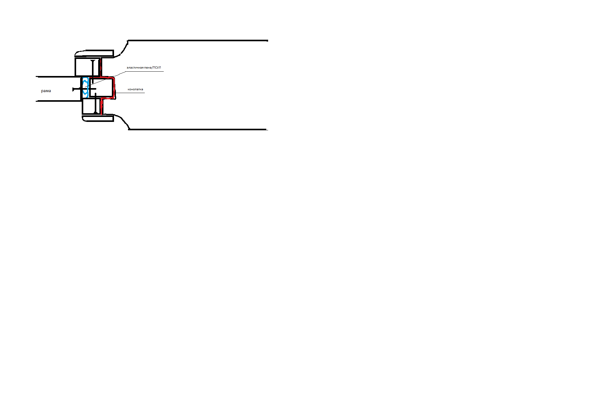

сейчас озадачен поиском подрядчика по изготовлению обсадных коробок. цена примерно 200-250 грн за пог.м., это при моих небольших обьемах, 20000-25000грн!..

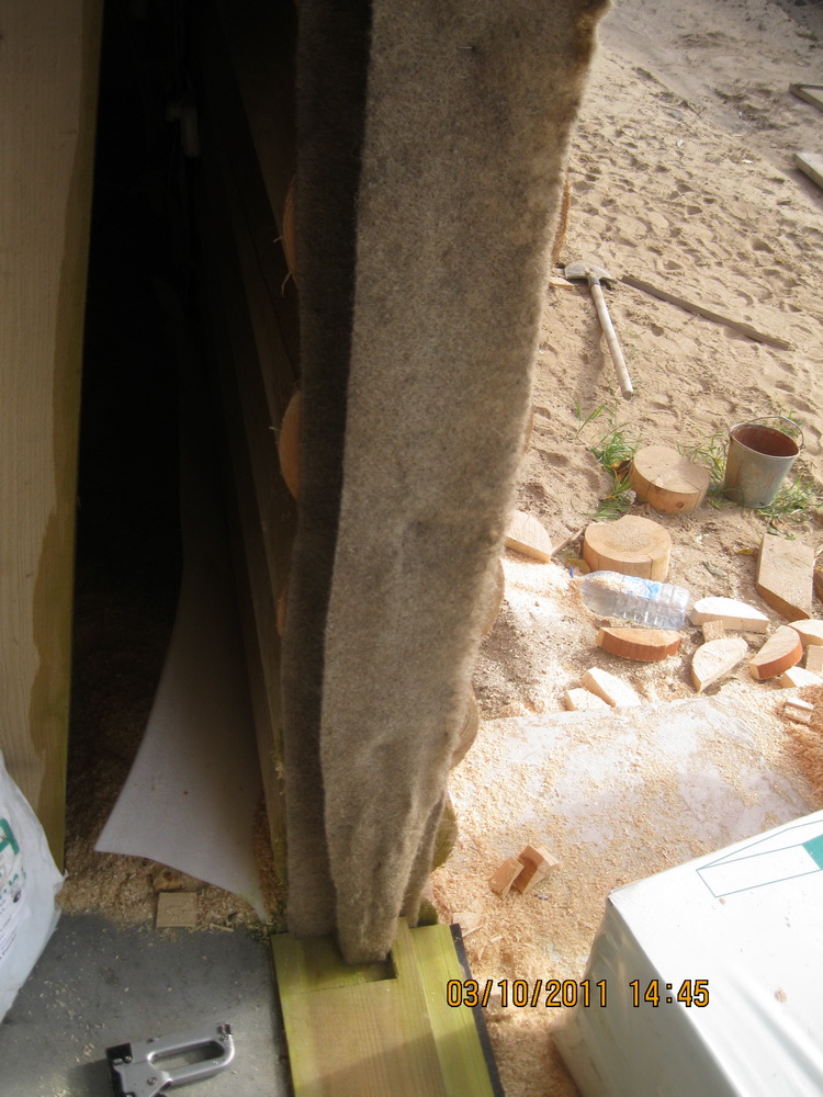

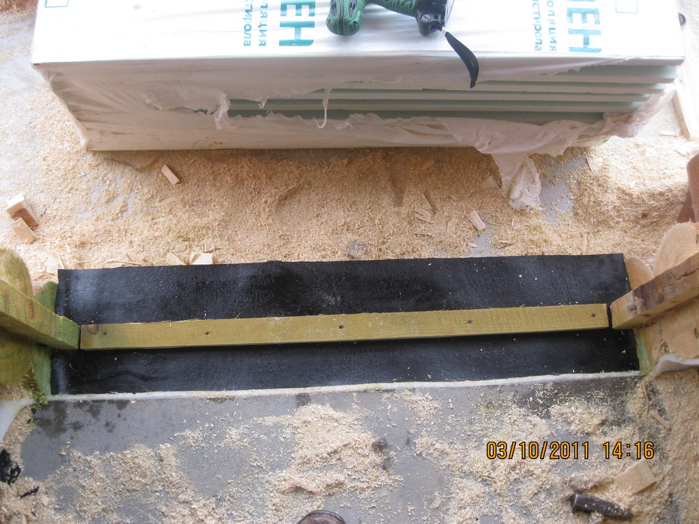

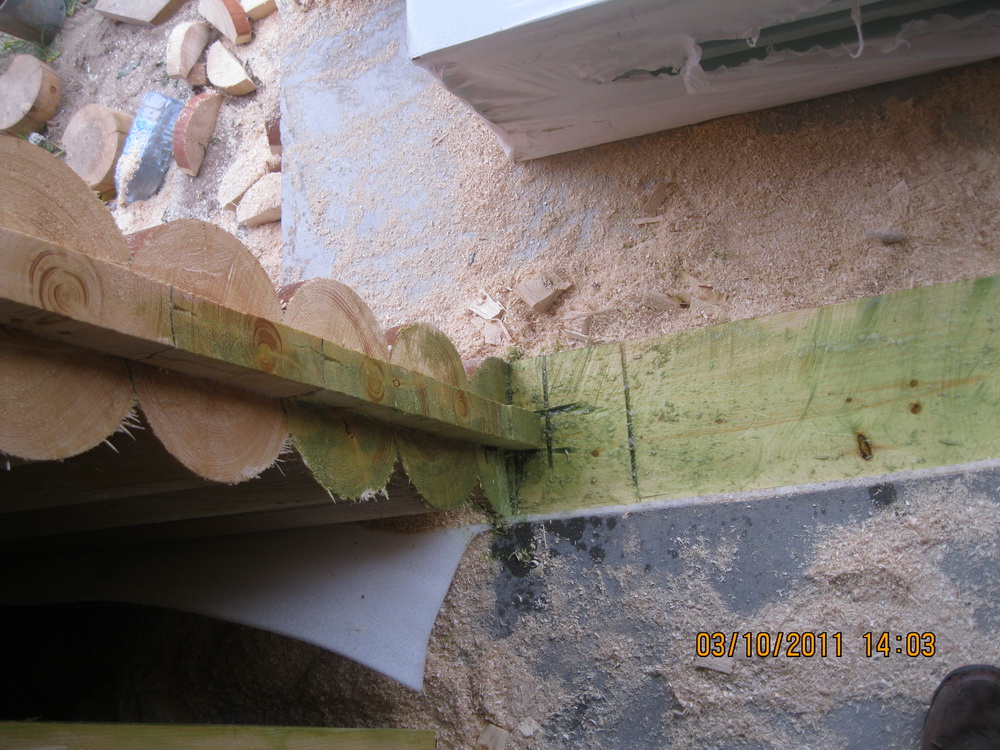

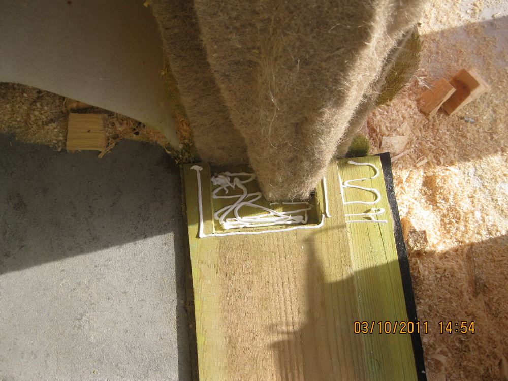

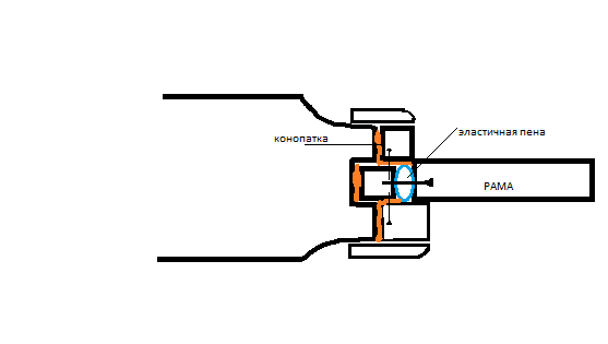

вспомнил, что в первом срубе, по незнанию не делал обсад вообще, конструктивно было выполнено примерно так (сорри за художества, не умею я рисовать на компе..) т.е. принцип плавающей конструкции был соблюден, с усадкой никаких проблем не было, за 7 лет эксплуатации никаких траблов не выяывлено. но стоило это все конечно же смешных денег, и изза простоты делалось своими руками. покритикуйте пожалуйста. какие еще косяки могут вылезти?
Проблем в вашем решении я не вижу.
при соблюдении зазора на усадку дома и на тепловое расширение самого профиля оконного - все будет работать.

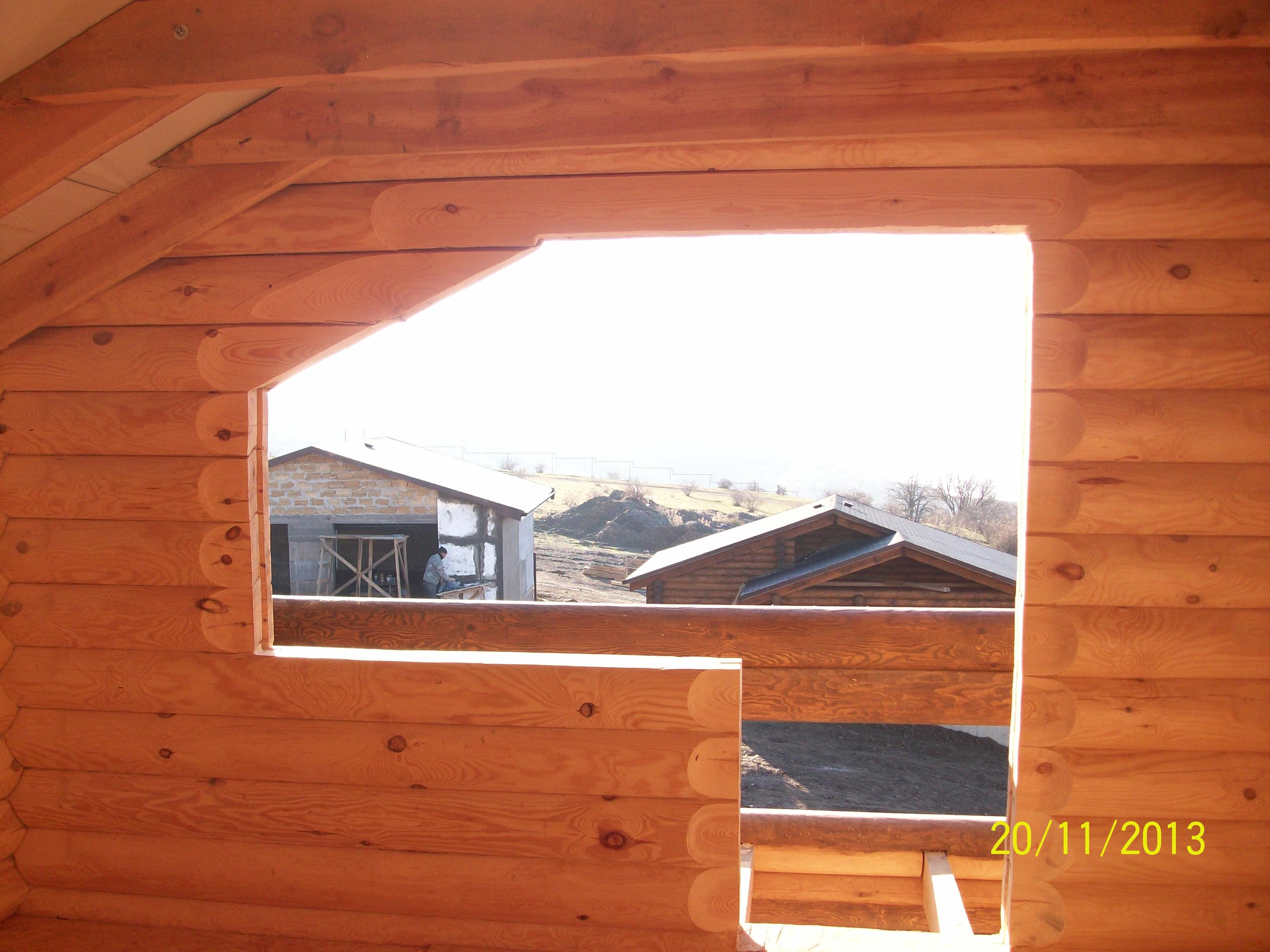

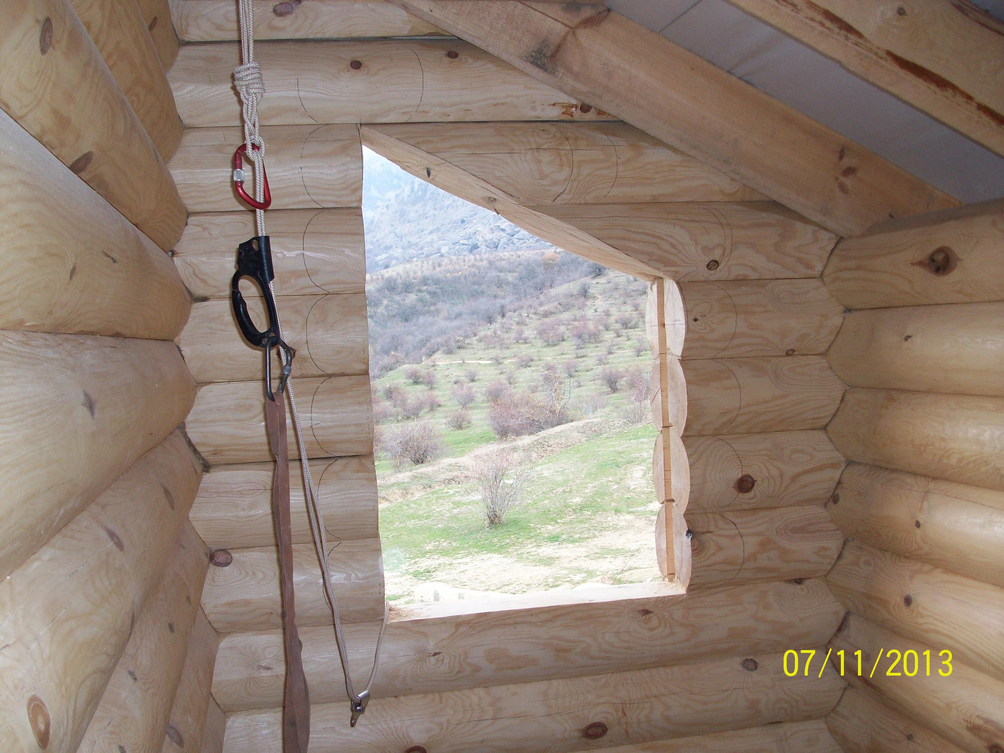

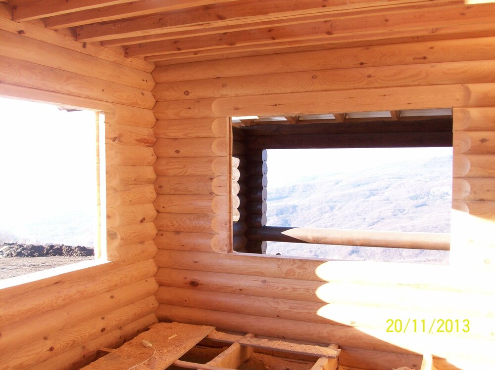

есть 2 махоньких окошечка на мансарде сруба. высота в 4 бревна (80 см) и ширина 40 см.
вырезать там пазы под окосячку нереально в принципе. разве что бензопилой размером с мобилу.
можно ли обойтись в этом случае без окосячки? т.е. предполагаю косяк просто привинтить к нижнему бревну выреза - и всех делов. по логике усадка трех верхних венцов будет безпроблемной.
или не?
или не?
самое поганое во всем єтом. что черепной брус нужен-то все равно.
Его можна врезать не бензопилой а болгаркой с кругом по дереву.
все очень просто и навного точнее чем бензопилой.
Другое дело, что короб съест кучу места итак маленького окна.
я бы делал без окосячки. Только один подоконник подложил

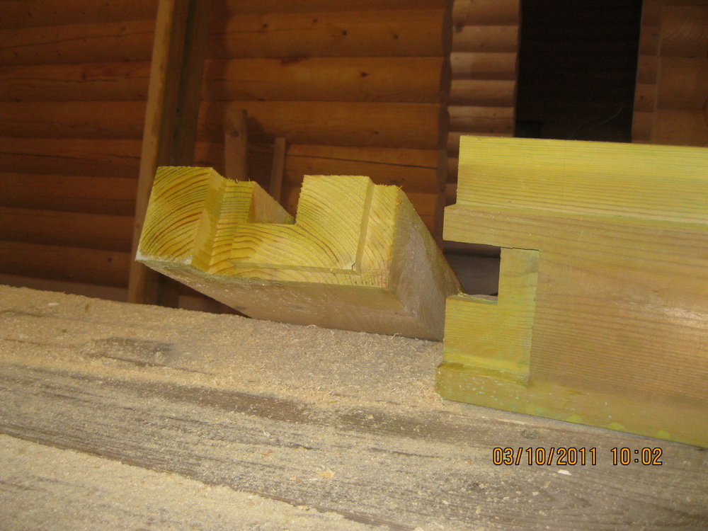

Да, без дубового черенка это очень хорошо т.к. это мансарда и неизвестно какая там нагельная связка бревен, дубовый черенок также будет некоторой степени выполнять функцию нагелей, выпилять все же рекомендую цепной пилой по углом конечно, а подровнять и сделать выборку где пила не подлезла можно и фрезерком,
По поводу самой обсады, закажите на столярке клеенную цельную раму (обсаду) толщиной 30 мм с выборкой четверти под профиль окна.
или не?
по такому принципу, сложновато, если первый раз но для двух окошек с такой шириной в самый раз
