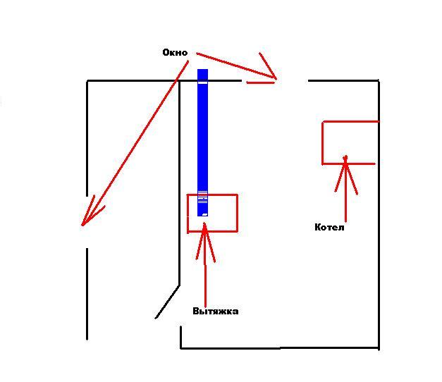

mir8 Опубліковано: 9 червня 2012 Поділитись Опубліковано: 9 червня 2012 Здравствуйте. Хочу установить вытяжку в доме (частный сектор) примерно такого плана Крыша - шифер Вытяжка такая (%D1%81%D1%81%D1%8B%D0%BB%D0%BA%D0%B0%20%D0%BD%D0%B0%20%D0%B8%D0%B7%D0%BE%D0%B1%D1%80%D0%B0%D0%B6%D0%B5%D0%BD%D0%B8%D0%B5%20%D1%83%D1%81%D1%82%D0%B0%D1%80%D0%B5%D0%BB%D0%B0) Вопрос такой - из чего сделать отводную трубу? Мне упорно рекомендуют из жести, я изначально думал - из пхв трубы. И чем закрыть верхушку этой трубы (просто жестяного зонтика будет достаточно?) И такой вопрос - чем вообще лучше заделать наружную щель в шифере (м-у шифером и трубой)? Посилання на коментар Поділитися на інших сайтах More sharing options...
Владимир В. Опубліковано: 9 червня 2012 Поділитись Опубліковано: 9 червня 2012 И такой вопрос - чем вообще лучше заделать наружную щель в шифере (м-у шифером и трубой)? Лучше вывести трубу через стену, а при таком уклоне крыши - тем более ! Посилання на коментар Поділитися на інших сайтах More sharing options...
mir8 Опубліковано: 9 червня 2012 Автор Поділитись Опубліковано: 9 червня 2012 Через стену не получится . Схемка примерная - та сетна на которой вытяжка цепляется - это кирпичный простенок - перегородка Это поточнее Посилання на коментар Поділитися на інших сайтах More sharing options...
SON Опубліковано: 9 червня 2012 Поділитись Опубліковано: 9 червня 2012 это кирпичный простенок - перегородка Это поточнее Если по дизайнерским соображениям пойдет. Воздуховод можно использовать прямоугольного сечения, и положить сверху на кух. шкафчики. Посилання на коментар Поділитися на інших сайтах More sharing options...
REYDER Опубліковано: 9 червня 2012 Поділитись Опубліковано: 9 червня 2012 Мне упорно рекомендуют из жести, я изначально думал - из пхв трубы. Материал подберите долговечный. На чердаке обязательно утеплите, обратный клапан поставьте. Для прохода через кровлю есть специальные элементы. Посилання на коментар Поділитися на інших сайтах More sharing options...
