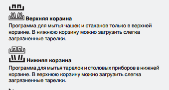

JFK Опубліковано: 8 січня 2018 Поділитись Опубліковано: 8 січня 2018 А что это за "прибамбасик" такой, с выбором корзины? Что в Боше-Сименсе, что в Вирпуле посуду складывай в какую хочешь корзину, без разницы- полная загрузка или половинная В Аско есть такая функция, правда не пользовался никогда. Посилання на коментар Поділитися на інших сайтах More sharing options...
allanek Опубліковано: 8 січня 2018 Поділитись Опубліковано: 8 січня 2018 В Аско есть такая функция, правда не пользовался никогда. Судя по тому, что читаю в теме, то выбор корзины обязателен, потому что при половинной загрузке работает выборочно, какой-то, один разбрызгиватель? Посилання на коментар Поділитися на інших сайтах More sharing options...
JFK Опубліковано: 8 січня 2018 Поділитись Опубліковано: 8 січня 2018 Судя по тому, что читаю в теме, то выбор корзины обязателен, потому что при половинной загрузке работает выборочно, какой-то, один разбрызгиватель? Мне кажется что в большинстве машин при половинной загрузке оговаривается используемая корзина. У меня точно видел что можно выбрать верх или низ, но никогда не пробовал. Добавлено через 1 минуту А мойки за 30-40 минут, это же без сушки? Посилання на коментар Поділитися на інших сайтах More sharing options...
allanek Опубліковано: 8 січня 2018 Поділитись Опубліковано: 8 січня 2018 Мне кажется что в большинстве машин при половинной загрузке оговаривается используемая корзина. У меня привычка внимательно изучать инструкцию. Ни в Вирпуле, ни в Боше, не было никаких ремарок про выбор корзин в случае половинной загрузки. В моём Сименсе нет функции половинной загрузки, поэтому про Сименс не скажу. А мойки за 30-40 минут, это же без сушки? На этот вопрос не отвечу, это к мила Я. У меня ни в двух Вирпулах( один со всеми наворотами, второй- самый простой с минимумом программ), ни в Боше со всеми наворотами, ни в Сименсе навороченном, не было и нет предустановленной программы с таким коротким временем. В простом Вирпуле меня раздражало, что самая короткая программа была 1,5 часа. В Сименсе, с помощью тайм-менеджера можно уменьшить время программы, но не ниже 60 минут, то есть, эко-программу с 3.5 часов можно уменьшить до полутора часов, программу для тонкого стекла с 1,5 часов до 1 часа. Всё, минимальное время помывки- это 1 час вместе с сушкой. Самой интересно, что это за программы по 30-40 минут, может быть мила Я, подробнее расскажет, когда придёт в тему. Посилання на коментар Поділитися на інших сайтах More sharing options...

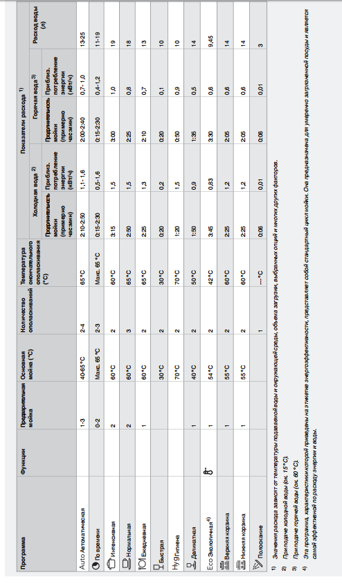

JFK Опубліковано: 8 січня 2018 Поділитись Опубліковано: 8 січня 2018 У меня привычка внимательно изучать инструкцию. Ни в Вирпуле, ни в Боше, не было никаких ремарок про выбор корзин в случае половинной загрузки. В моём Сименсе нет функции половинной загрузки, поэтому про Сименс не скажу. Вот так про разные корзины у меня сказано. Посилання на коментар Поділитися на інших сайтах More sharing options...
JFK Опубліковано: 8 січня 2018 Поділитись Опубліковано: 8 січня 2018 На этот вопрос не отвечу, это к мила Я. У меня ни в двух Вирпулах( один со всеми наворотами, второй- самый простой с минимумом программ), ни в Боше со всеми наворотами, ни в Сименсе навороченном, не было и нет предустановленной программы с таким коротким временем. В простом Вирпуле меня раздражало, что самая короткая программа была 1,5 часа. В Сименсе, с помощью тайм-менеджера можно уменьшить время программы, но не ниже 60 минут, то есть, эко-программу с 3.5 часов можно уменьшить до полутора часов, программу для тонкого стекла с 1,5 часов до 1 часа. Всё, минимальное время помывки- это 1 час вместе с сушкой. Самой интересно, что это за программы по 30-40 минут, может быть мила Я, подробнее расскажет, когда придёт в тему. Оказывается у меня даже 20 минут есть))) Не представляю как это может работать. Посилання на коментар Поділитися на інших сайтах More sharing options...
