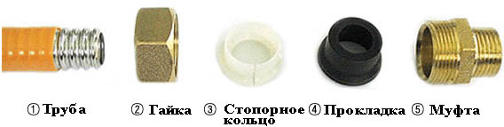

А подскажите, для него пластмасски в фитингах одноразовые или можно трубу укоротить и их повторно использовать? Вот такое имеется в виду:
  • 2 роки потому...
