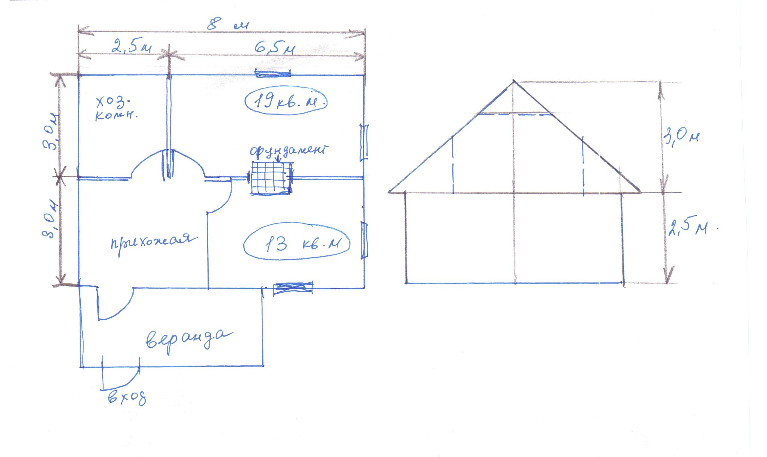

Хочу заказать печь Jotul F8 и поставить на имеющийся фундамент. Дом щитовой, там где сделан фундамент, стена вырезана. Планирую установить печь дверцей в большую комнату, а проем в виде П по контуру фундамента заложить гипсокартоном с облицовкой керамич. плиткой. И вот сомневаюсь, правильно ли сделан выбор места и печки, ведь при такой конструкции не будут прогреваться соседние комнаты? Дом дачный, не для зимы.
Не прогревались старой печью, и новой тоже прогреваться не будут.
Для прогрева остальных комнат нужно менять планировку, т.к. единственное место установки печи для этого — вместо всех дверей.
