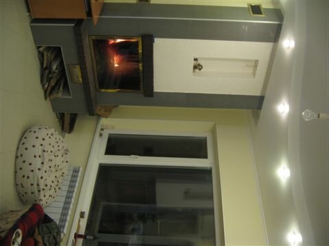

vvasylenko Опубліковано: 13 червня 2012 Поділитись Опубліковано: 13 червня 2012 Сейчас уже нужно устраивать дымоход в несущей стене под камин. Помогите, пожалуйста советом. Я делал почти под самым потолком(еще ж шибер надо поставить и на потолке ГК), но у меня камин приличного размера и с закрытой топкой. Я еще под камин нишу в стене сделал. Стена на 2 этаже после нескольких часов топки прогревается. Использовал обычные черновой кирпич(топка и т.п. понятное дело шамотний.) Посилання на коментар Поділитися на інших сайтах More sharing options...
tvko Опубліковано: 13 червня 2012 Автор Поділитись Опубліковано: 13 червня 2012 Я делал почти под самым потолком(еще ж шибер надо поставить и на потолке ГК), но у меня камин приличного размера и с закрытой топкой. Я еще под камин нишу в стене сделал. Стена на 2 этаже после нескольких часов топки прогревается. Использовал обычные черновой кирпич(топка и т.п. понятное дело шамотний.) У меня будет Ютуловская каминная топка - она без шибера. Насколько вообще нужен шибер? А про шамотный кирпич - если будет чугуниевая топка, то ее нужно будет обкладывать шамотным кирпичом, чтобы через него тепло от топки передавалось на стену и в комнату? Я правильно поняла? Спасибки за Ваш отзыв Добавлено через 18 минут Сегодня получила консультацию печника, который НЕ РЕКОМЕНДОВАЛ делать дымоход во внешней стене, т.к. камин вещь в эксплуатации редкая ( 1-2 дня в неделю) и в непрогретом дымоходе не будет тяги ;в неутепленном дымоходе будет образовываться конденсат. Все правильно говорит. А уж если решили делать у внешней стены - все равно хоть как-то утеплите стену за камином со стороны улицы, иначе будете греть камином улицу:bad: Дальше еще 1 проблема- чем больше в дымоходе углов, тем больше завихрений и сообветственно образование сажи, соответственно возникают проблемы с чисткой такой конструкции. Откуда в каминном дымоходе углы - он должен быть строго прямой. Если Вы имеете в виду, что дымоход внутри квадратный или прямоугольный , т.е. не круглый, то для камина, если он не будет ПОСТОЯННО использоваться как отопительный прибор, а лишь для души - то, думаю, эти углы ему будут фиолетово. А если постоянно и для отопления - тогда нужно подумать о круглой трубе внутри дымохода. Это как раз то, чем я сейчас озадачена - как загильзовать круглой трубой диаметром 200мм в стене 380 мм. Специальный ерш с металическими нитями без проблем почистит трубу, а вот труднодоступные углы не сможет.Это ведет в накоплению сажи (потенциально возгораемого материала). Да все прочистит - веками трубы так чистили. Здесь, как мне кажется, вопрос как часто будете использовать - если не очень - не стоит и заморачиваться гильзованием. Мастер предложил использовать трубу из нержавейки толщиной около 1мм. Цена материала будет дороже, чем из полнотелого М-100, но монтаж по установке дешевле. Проблема заключается в том, как облицевать дымоход над кровлей, т.к. вентканалы и дымоход газового котла будут из облицовочного кирпича Вот здесь вопрос цены - нержавейка, конечно. дешевле, чем керамика, но и срок службы короче, а уж замена канала в будущем - вообще космос. Потому и решила керамику - она вечная, хоть и дороже:wink: По поводу облицовки - проблем нет, ведь даже металлический дымоход устанавливается в специальные бетонные модули с утеплением (как конструктор). Смотрите мою тему выше - я как раз против модульного дымохода и утепления трубы внутри дома, т.к. вот тогда-то труба и будет холодная, будут проблемы с тягой и конденсатом... :beer: 1 Посилання на коментар Поділитися на інших сайтах More sharing options...
