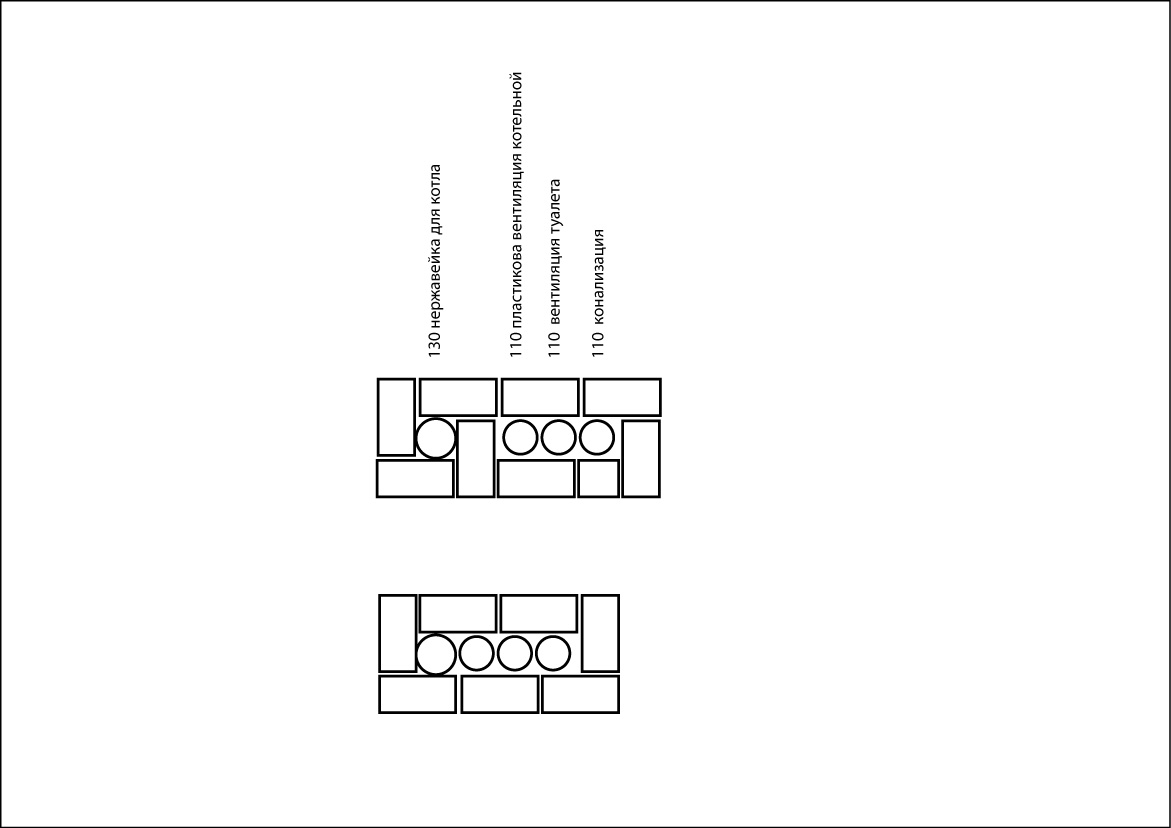

посоветуйте правильный вариант построения трубы для газового котла на рисунке
также вопросы:
1. трубу нержавейку вставлять потом или одновременно с кладкой?
2. между нержавейкой и кирпичем оставлять зазор?
3. куда девается конденсат? если в канализацию то через какой узел?
4. как стыкуются трубы на герметик или просто вставкой одну в другую
может у кого есть фото правильной установки

1. Одновременно с кладкой по мере роста шахты.
2. Лучше залить теплоемким раствором, напр. известково-песчаным, тогда и конденсата возможно не будет совсем или намного меньше чем с воздушным зазором.
3. Куда денете там и будет, в централизованную вроде-бы нельзя, септик тож - ХЗ, уточняйте.
4. Собираются " по конденсату", вставкой одна в другую, есть желание мазать герметиком - мажьте, нет желания - не мажьте.
П.С. Гильзованные вентканалы тож будут давать конденсат, особенно из ванной.

Возьмите КЛР нержавейки, длину своей трубы и дельту Т, и посчитайте.
Т уходящих газов от газ. котла реально до 60 гр., и то непоср. на выходе, далее по трубе они охлаждаются.:beer:
Подумайте на счет АЦ трубы для газ котла.
Вентканалы, если позволяют размеры шахты, сделайте просто из кирпича и прошвабруйте.
