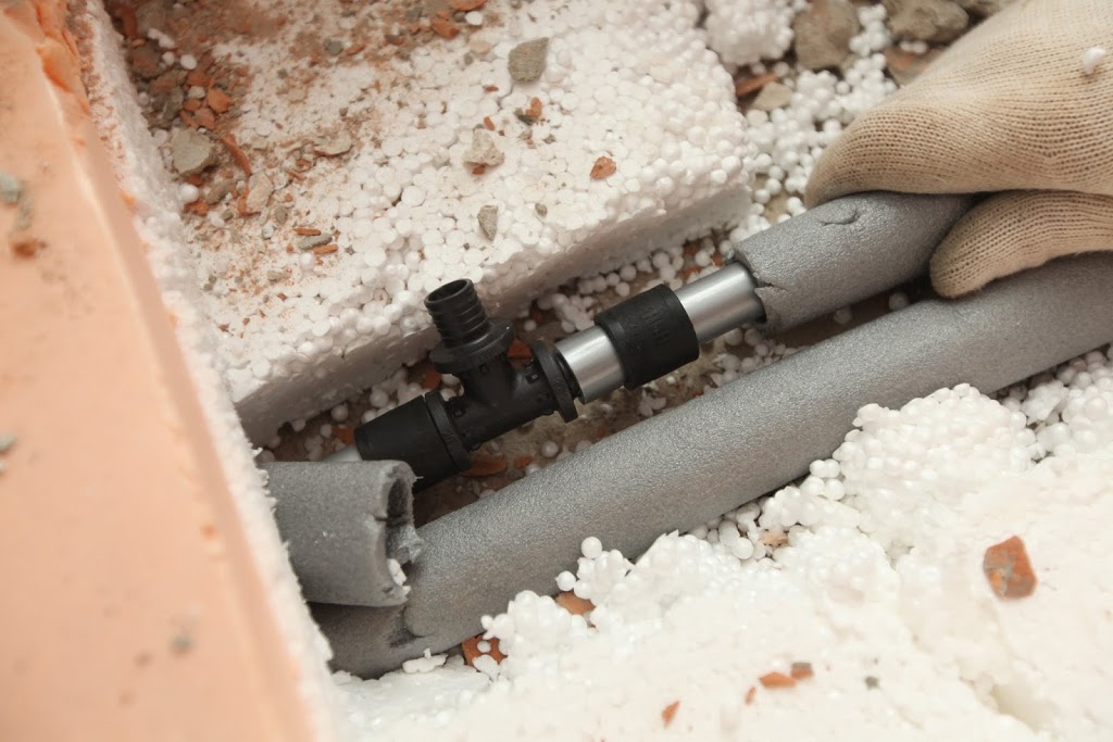

Ievgen_p Опубліковано: 30 листопада 2012 Автор Поділитись Опубліковано: 30 листопада 2012 Женя, вы с супругой уже придумали где будете телевизор располагать? Как бы да. Все выводы сделаны под лестницей, соответственно где-то там и будет телевизор. А у нас штукатуры закончили и появилось первое колечко, заботливо уложенное на слой ППС + ЭППС с батареей в придачу Посилання на коментар Поділитися на інших сайтах More sharing options...
Igor_M Опубліковано: 30 листопада 2012 Поділитись Опубліковано: 30 листопада 2012 Как бы да. Все выводы сделаны под лестницей, соответственно где-то там и будет телевизор. А у нас штукатуры закончили и появилось первое колечко, заботливо уложенное на слой ППС + ЭППС с батареей в придачу О-о-о-о-о... Вижу "знакомые" радиаторы... Через Мураву брали? Я вот голову ломал по вариантам подключения и вроде как собрался делать как у вас... но на меня как коршуны налетели "признанные специалисты"... переосмыслил концепцию... и ничуть не жалею. И трубу Раутерм для ТП тоже не использовал - у меня все флексом сделано... остатки и обрезки пошли на водоснабжение... Но за это все я поплатился сроками и деньгами - долго запрягал и поэтому лошадей пришлось брать "породистых"... ...но результатом я доволен! Чего и вам ЖЕЛАЮ!!! ЗЫ Слой ППС это как по мне ЗРЯ... почему нельзя было просто ЭППС + ЭППС??? Посилання на коментар Поділитися на інших сайтах More sharing options...
архітектор Опубліковано: 30 листопада 2012 Поділитись Опубліковано: 30 листопада 2012 просто ЭППС + ЭППС почему это - просто? Посилання на коментар Поділитися на інших сайтах More sharing options...
Ievgen_p Опубліковано: 30 листопада 2012 Автор Поділитись Опубліковано: 30 листопада 2012 О-о-о-о-о... Вижу "знакомые" радиаторы... Через Мураву брали? Я вот голову ломал по вариантам подключения и вроде как собрался делать как у вас... но на меня как коршуны налетели "признанные специалисты"... переосмыслил концепцию... и ничуть не жалею. ... Через Мураву, руку мастера видно По подключению - не хотелось лишний раз штробить газобетон, по этим соображениям отпал вариант в стену. Посилання на коментар Поділитися на інших сайтах More sharing options...
архітектор Опубліковано: 30 листопада 2012 Поділитись Опубліковано: 30 листопада 2012 не хотелось лишний раз штробить газобетон С плинтусом будет сложно и с аккуратными дырками в плитке/ламинате/паркете. Посилання на коментар Поділитися на інших сайтах More sharing options...
Ievgen_p Опубліковано: 30 листопада 2012 Автор Поділитись Опубліковано: 30 листопада 2012 ЗЫ Слой ППС это как по мне ЗРЯ... почему нельзя было просто ЭППС + ЭППС??? По проекту у меня 15 см "жорсткий ефективний утеплювач". Читая как Гашик страдает от недоутепления пола, не думаю что это будет лишним. После консультации с Муравой решили стелить 10 см ППС + 5 ЭППСа. Добавлено через 4 минуты С плинтусом будет сложно и с аккуратными дырками в плитке/ламинате/паркете. Это да, ну что ж помучаться "внутрянщики". Потом каждый раз при уборке прийдется зацепляться за выводы. Но мне пока жаль газобетонные стены... Да и батареи уже куплены Посилання на коментар Поділитися на інших сайтах More sharing options...
murava Опубліковано: 1 грудня 2012 Поділитись Опубліковано: 1 грудня 2012 При включении креативности в отделке нижние выводы очень хорошо отделываются и в уборке тоже не шибко мешают Нижнее подключение выбрано по причине того, что большинство радиаторов вешается на тонкие перестенки, в которых аккуратно не спрячешь подключение. ПСБ или ЭППС : копий сломано немало и варианты все жёваны-пережёваны. Я для себя эту проблему решил (с) Верхний слой - только эппс - это технологично, удобно и вкусно. 4 Посилання на коментар Поділитися на інших сайтах More sharing options...

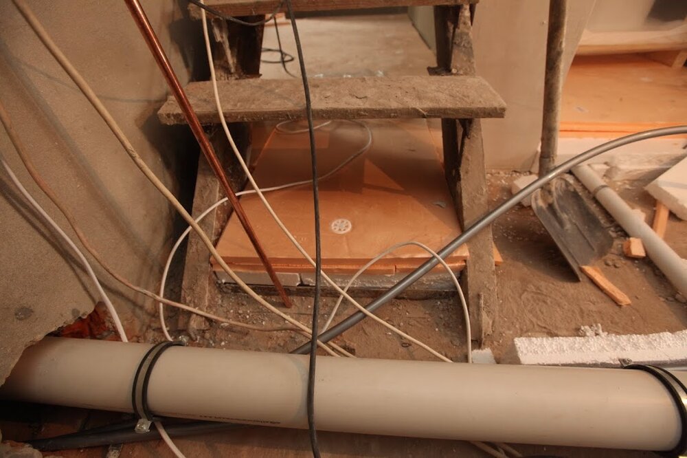

Ievgen_p Опубліковано: 2 грудня 2012 Автор Поділитись Опубліковано: 2 грудня 2012 Очередные выходные прошли под знаком стройки. Было время когда на выходных можно было поваляться «досхочу», неспеша выйти из дому… С началом стройки весь темп ускорился. Стоя под магазином Капро в субботу в 9-45, я был удивлен почему он открывается так поздно в 10-00 Параллельно с отоплением активно занимаемся газом. За день три дядьки смогли прокопали 17 метров траншеи и сделали 5,5 метра прокола под дорогой. Прокалывали из соображений «не убить дорогу». Надеемся и остальные соседи так же бережно будут к ней относиться. Судя по всему, так выглядит сигнальная лента Так выглядит прокол Окончательно определились с точной расстановкой всех отопительных приборов. Потягали напольный конвектор, определились, где он будет стоять относительно окна. На втором этаже под большое окно будет конвектор, врезанный в подоконник. Для установки сушки ребята соорудили временный чистый пол из трех кирпичей. Высота женой была заапрувлена – как и предпологали отопители, метр от пола . Белая трубка - это слив конденсата из кондиционера, дальше заведеться в сифон, а потом в канализацию. Почти законченная котельная, со свежепривезенным подоконником, уголками и затиркой. В понедельник все должно стать на свои места Пока в прихожей творческий «беспорядок». Здесь есть немножко от всех, кто раньше трудился/трудится на стройке: контур теплого пола от кабинета, плитка в котельню, жмут проводов под будущий считок от электриков, сохнущая штукатурка сами понимаете от кого, куски кирпичей выбитых из канализационного стояка (140 мм это, как оказалось маловато для прокладки), ну и инструменты вперемешку с проводами. так и живем, нам это нравится! 4 Посилання на коментар Поділитися на інших сайтах More sharing options...
Luko Опубліковано: 2 грудня 2012 Поділитись Опубліковано: 2 грудня 2012 Белая трубка - это слив конденсата из кондиционера, дальше заведеться в сифон, а потом в канализацию а как далеко протянута эта трубка? насколько далеко от стояка расположены кондиционеры? и какой принцип прокладки? просто с уклоном или что-то еще надо учесть? Посилання на коментар Поділитися на інших сайтах More sharing options...
Ievgen_p Опубліковано: 2 грудня 2012 Автор Поділитись Опубліковано: 2 грудня 2012 а как далеко протянута эта трубка? насколько далеко от стояка расположены кондиционеры? и какой принцип прокладки? просто с уклоном или что-то еще надо учесть? Кондиционер находится в метре от вывода трубы, за стеной. Прокладывался просто с каким-то наклоном. Можно было вывести наружу вдоль трасы к внешнему блоку. Это около 4,5 метров. Решили вывести к стояку, это ближе. Я думал трубка просто врезается/состыковывается со стояком, но Мурава надоумил купить специальный сифон, который должен уберечь от неприятных запахов. Сифон смонтируют где-то внизу и закроется плиткой, сохранив к нему доступ. 1 Посилання на коментар Поділитися на інших сайтах More sharing options...
