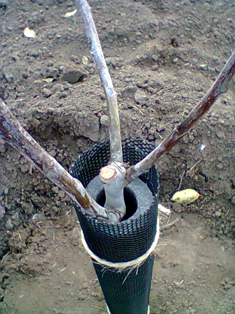

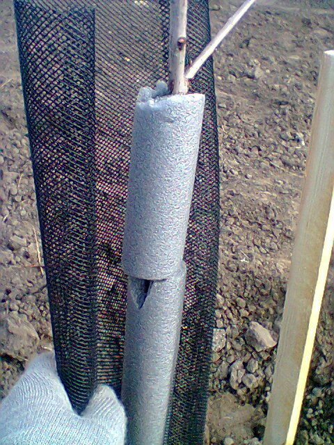

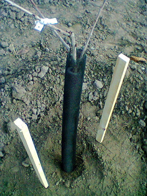

Sharade Опубліковано: 25 листопада 2014 Поділитись Опубліковано: 25 листопада 2014 У меня собака периодически в приствольных кругах и на клумбах прячет свои "лакомства"-косточки: там, где приствольные круги и клумбы затянуты черным агроволокном, рыть ямки у нее не получается. ;) А вот растения на участке никогда не "метит", - пес воспитанный: для хвойников это очень плохо (особенно для низких можжевельников). От грызунов стволы деревьев я оборачиваю пластиковой штукатурной сеткой (на будущее хочу ей еще защитить все солитеры от случайных порезов триммером или газонокосилкой). Каменная стеночка вокруг дерева - тоже вариант, но как по мне - слишком трудоемкий и не совсем удобный. 1 Посилання на коментар Поділитися на інших сайтах More sharing options...

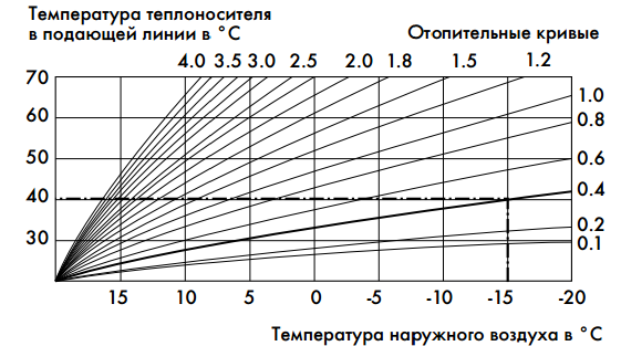

alexob Опубліковано: 4 грудня 2014 Поділитись Опубліковано: 4 грудня 2014 Иногда фотографирую счетчик. Вот показатели: 25.09.2014 - 1 535 31.10.2014 - 1 681 18.11.2014 - 1 790 25.11.2014 - 1 849 04.12.2014 - 1 932 Отсчет ведется с конца сентября 2013. За прошлый сезон сожгли чуть больше 1,5 тыс.м3, но зима была теплая. За последних 10 морозных дней ушло 100 м3. Мы сейчас вписываемся в категорию до 2500 м3, соответственно стоимость (ссылка устарела) отличные показатели. А какая у тебя кривая в CalorMatic-е стоит (Кривая отопления) ? И какой режим в параметре "Управлен. по Ткомн." - Термостат, Модуляция или Нет ? 1 Посилання на коментар Поділитися на інших сайтах More sharing options...
Ievgen_p Опубліковано: 4 грудня 2014 Автор Поділитись Опубліковано: 4 грудня 2014 А какая у тебя кривая в CalorMatic-е стоит (Кривая отопления) ? И какой режим в параметре "Управлен. по Ткомн." - Термостат, Модуляция или Нет ? В прошлом году игрался, так и осталась кривая 1,7. Нужно еще экспериментировать Управление - термостат . Еще немного о друзьях наших меньших :D 2 Посилання на коментар Поділитися на інших сайтах More sharing options...
alexob Опубліковано: 4 грудня 2014 Поділитись Опубліковано: 4 грудня 2014 В прошлом году игрался, так и осталась кривая 1,7. Нужно еще экспериментировать Управление - термостат . ого , так тебе можно еще уменьшить потребление газа. Спусти ее так, чтобы температура теплоносителя была всегда ниже +50 С, ну к примеру на 0,6. И поставь модуляцию. У тебя будет лучше КПД. Какую котел показывает температуру теплоносителя? 2 Посилання на коментар Поділитися на інших сайтах More sharing options...
Ievgen_p Опубліковано: 4 грудня 2014 Автор Поділитись Опубліковано: 4 грудня 2014 57 батареи, 45 теплый пол. Мне "модуляция" не нравилась тем, что пол разогревался очень сильно, без привязки к комнатной температуре. А в "термостате" на регуляторе выставил сколько нужно в помещении и +/- котел доводит держит нужную теип. Но, насколько понял я, здесь только экспериментальным способом можно найти какой-то оптимум. На выходных попробую переключиться в "модуляцию" и понизить кривую. Посилання на коментар Поділитися на інших сайтах More sharing options...
