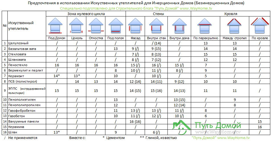

ФОН Опубліковано: 6 червня 2012 Поділитись Опубліковано: 6 червня 2012 Ніхто не піарить БЕТОЛЬ.Він і сам хорошими темпами входить в ринок утеплювачів.Тай окрема тема є про БЕТОЛЬ на форумі.Ви ліпше перегляньте табличку рекомендоване застосування утеплювальних матеріалів і глянте на розтавлені бали,і пбачите який матеріал ефективніше використовувати в системі мокрим методом.На сьогоднішній день ще нестворили такого універсальногоутеплювача який бувби максимально ефективним у всіх системах утеплення. Посилання на коментар Поділитися на інших сайтах More sharing options...
KareN 3 Опубліковано: 6 червня 2012 Поділитись Опубліковано: 6 червня 2012 Ніхто не піарить БЕТОЛЬ.Він і сам хорошими темпами входить в ринок утеплювачів.Тай окрема тема є про БЕТОЛЬ на форумі.Ви ліпше перегляньте табличку рекомендоване застосування утеплювальних матеріалів і глянте на розтавлені бали,і пбачите який матеріал ефективніше використовувати в системі мокрим методом.На сьогоднішній день ще нестворили такого універсальногоутеплювача який бувби максимально ефективним у всіх системах утеплення.[ATTACH]192241[/ATTACH] никто кроме Вас и не пиарит:D Посилання на коментар Поділитися на інших сайтах More sharing options...

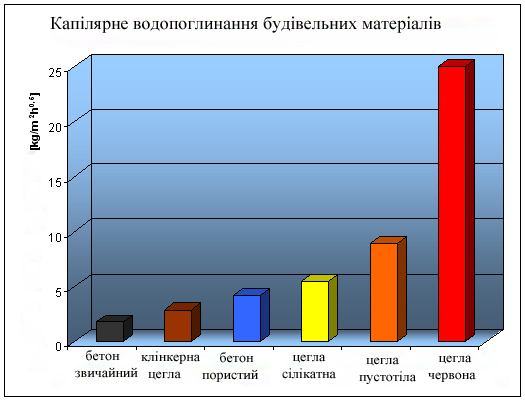

Леонид Опубліковано: 9 червня 2012 Поділитись Опубліковано: 9 червня 2012 Фон, а теплопроводность пенопласта и бетоля одинаковая??? Потому как в Вашем просчёте везде взята толщина утеплителя 100мм без поправки на коэффициент теплопроводности утеплителей Добавьте к этому сколько бетоль напитает влаги и какая будет у него теплопроводность не в лаборатории а в стене!!! Сорбционная влажность бетоля, если я правильно понял, минимум в 3-5 раза выше чем у рядового пенопласта!!!! Повторяю, что это по самым скромным меркам). А теперь скажите, какой толщины надо взять бетоль, чтобы он соответствовал по теплосопротивлению 100мм пенопласта. ИМХО Ваш расчёт, мягко выражаясь, предвзятый! 1 Посилання на коментар Поділитися на інших сайтах More sharing options...
ФОН Опубліковано: 9 червня 2012 Поділитись Опубліковано: 9 червня 2012 Фон, а теплопроводность пенопласта и бетоля одинаковая??? Потому как в Вашем просчёте везде взята толщина утеплителя 100мм без поправки на коэффициент теплопроводности утеплителей Добавьте к этому сколько бетоль напитает влаги и какая будет у него теплопроводность не в лаборатории а в стене!!! Сорбционная влажность бетоля, если я правильно понял, минимум в 3-5 раза выше чем у рядового пенопласта!!!! Повторяю, что это по самым скромным меркам). А теперь скажите, какой толщины надо взять бетоль, чтобы он соответствовал по теплосопротивлению 100мм пенопласта. ИМХО Ваш расчёт, мягко выражаясь, предвзятый! Сурбицидна вологість БЕТОЛЮ більша за ППС це зрозуміло зрізних матеріалів виготовлені утеплювачі.Але по теплопровідності БЕТОЛЬ в сухому стані = ваті.А в стані експлуатації набагато краще від вати. по тій причині що сурбіцидна волога вати набагато вища від БЕТОЛЬ та ППС. Хоча сам бетоль пи правильному застосуванні вологи наберає дуже мало тому і має перевагу від вати.Вдодаток графік водопоглинання матеріалів.Бетоль в цьому графіку між бетоном і газобетоном,бо Бетоль за своїми складниками це цемент з повітряними порами. Посилання на коментар Поділитися на інших сайтах More sharing options...
Леонид Опубліковано: 9 червня 2012 Поділитись Опубліковано: 9 червня 2012 Фон, при всём моём уважении, Ваш пост выше, напомнил мне анекдоты советского времени: - У вас есть политзаключённые? - А зато у вас негров линчуют!!! К чему Вы сюда вату с позволения сказать приплели??? В вашем первом расчёте она была??? Давайте тогда добавим например перлит или кизяки с соломой или ещё что нибудь, тогда по водопоглащению, на бетоль можно будет молиться как на икону Давайте заново. Вы привели расчёт цены утепления относительно пенопласта толщиной 100мм. Я, и думаю меня поддержат многие форумчане, прошу пересчитать, толщину утеплителя бетоля. Так как теплопроводность пенопласта 100мм и теплопроводность бетоля, учитывая его водопоглащение, превышающее в 5 раз по сравнению пенопластом не одно и тоже. Давайте не будем переобуваться в воздухе. Тут всё просто. Все грає тілки дуй!! Ждём от Вас честный ответ Добавлено через 2 минуты Вдодаток графік водопоглинання матеріалів.Бетоль в цьому графіку між бетоном і газобетоном,бо Бетоль за своїми складниками це цемент з повітряними порами.[ATTACH]192852[/ATTACH] Вот не пойму где ошибка. Или график левый или на сайте у Вас, пардон в паЧпорте оБшибка. Посилання на коментар Поділитися на інших сайтах More sharing options...
