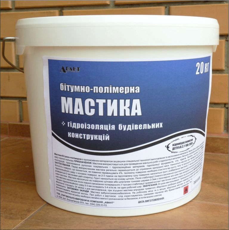

Добрый день.
Подскажите, есть залитая лента, на нее буду ставить фбс, для горизонтальной ГИ буду использовать Биполь 3мм в 2 слоя. Вопрос - можно ли не наплавлять рубероид на горизонтальный участок, а просто его положить на ленту. После установки блоков, с внешней стороны торчащий кусок наплавлю на стену, с внутренней сплавлю с ГИ пола. Нужно ли грунтовать верх ленты, если рубероид прижмется домом?
Почему не могу наплавить на горизонтальный участок сейчас (до установки блоков) - нет горелки

Можно не наплавлять.
Наплавляют, чтобы не упал с вертикальной стены или чтобы ветром с крыши не сдуло.
А зачем 2 слоя?

Вам не нужно два слоя Биполь.Я уже писал,за те же деньги возьмите полимерно-битумную мастику(11гр.килограмм)промажьте ей сверху ленту и сразу пока не высохла приклейти к ней Биполь 3мм или подобный материал на стеклотканевой основе..
По-моему Вы усложняете процесс. Добавлю, что перед мастикой нужен ещё и праймер - зачем столько операций? Просто разложить рубероид в один слой и всё...
Всем спасибо за советы, но прочитал их поздно. На выходных прогрунтовал водоэмульсионной битумной мастикой 1:1 с водой, взял горелку и наплавил 1 слой Биполя.
Зачем нужно 2 слоя рубероида - не знаю. Предположил, что первый шириной 500 мм будет лежать на ленте (резал рулон), а второй, целый, "обнимать фбс"
