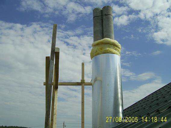

alex.dp Опубліковано: 30 травня 2012 Поділитись Опубліковано: 30 травня 2012 Всем доброго времени суток! У нас в Днепре месячник бесплатного узаконения газовых приборов, вызвали спеца из газ.конторы к себе в старый дом и к тестю для узаконения. Выслушали замечания: 1) по моему дому - увеличить диаметр трубы дымохода газового котла на крыше (выход с котла 110мм, внутри дома шла оцинковка 110мм, на крышу выходила асбестоцементная труба 100мм), с этим замечанием сложно не согласиться. 2) по дому тестя - увеличить диаметр трубы ест.вытяжки для котла (была асбестоцементная 100мм) до 150мм, котел 10КВт, требование спорное. В результате по первому замечанию заменил над крышей асбестоцементную трубу 100мм на оцинковку 135мм. По второму замечанию заменили асбестоцементную трубу 100мм на оцинковку 135мм. Пришел спец из газ.конторы и сказал, что время и деньги - на ветер. По первому замечанию - якобы можно над крышей для дымохода газ.котла только нержавейку или асбестоцемент (внутри якобы можно оцинковку). По второму замечанию - нужен 150мм внутр.диаметр трубы для ест.вытяжки. Два дня изучаю Снипы и прочую нормативку. Нигде не могу найти ответа на вопросы: 1) запрещено ля наружную часть дымоходов для газ.котла выполнять трубами из оцинкованной стали? 2) на чем основаны требования для вентканала 150мм (нашел только требование 1кв.дм на 17КВт мощности котла, что выполняется), почему требуют именно 150? (у соседей стоит асбестоцементная труба с наружным диаметром 150мм и внутренним 136мм - и никаких замечаний, бо труба же "толстая" с виду. Никто на крышу не лазил, все замечания делаются "на глазок" - у тебя труба толстая, а у тебя - недостаточно толстая, нужно заменить. Помогите, пожалуйста, с нормативкой по этим двум вопросам. Заранее спасибо за ответы. P.S. От знакомых узнал, что не обязательно вызывать печника из газ.конторы - есть куча лицензированных и/или сертифицированных организаций, у которых есть полномочия по данному вопросу. Так ли это? Посилання на коментар Поділитися на інших сайтах More sharing options...
SON Опубліковано: 30 травня 2012 Поділитись Опубліковано: 30 травня 2012 В результате по первому замечанию заменил над крышей асбестоцементную трубу 100мм на оцинковку 135мм. По второму замечанию заменили асбестоцементную трубу 100мм на оцинковку 135мм. Если не утеплили, то готовьтесь к потопу.:D для дымохода газ.котла только нержавейку или асбестоцемент (внутри якобы можно оцинковку). Дымоходы для газ. котлов должны быть теплоизолированными, антикоррозийными и водостойкими. Из какого документа не помню, искать леньки. По второму замечанию - нужен 150мм внутр.диаметр трубы для ест.вытяжки. Два дня изучаю Снипы и прочую нормативку. А чего не 200. Нормируется кратность воздухообмена, а не диаметры труб. Пущай приходят с анемометром. Нигде не могу найти ответа на вопросы: Если с обеда получится со временем, то скину 1 Посилання на коментар Поділитися на інших сайтах More sharing options...

SON Опубліковано: 4 вересня 2012 Поділитись Опубліковано: 4 вересня 2012 Значит подготовлю вентканал (почистим, прочистим как сможем, проверим тягу спичкой или бумагой) и пусть приходит проверяет кратность воздухообмена :D. Отдолжите 150 АЦ трубу и оденьте сверху на 100 временно, покажете печнику, шоб он успокоился, и с чистой совестью написал акт. 1 Посилання на коментар Поділитися на інших сайтах More sharing options...
Serg75 Опубліковано: 4 вересня 2012 Поділитись Опубліковано: 4 вересня 2012 Отдолжите 150 АЦ трубу и оденьте сверху на 100 временно, покажете печнику, шоб он успокоился, и с чистой совестью написал акт. Ответ выше всех похвал! :lol: 1 Посилання на коментар Поділитися на інших сайтах More sharing options...

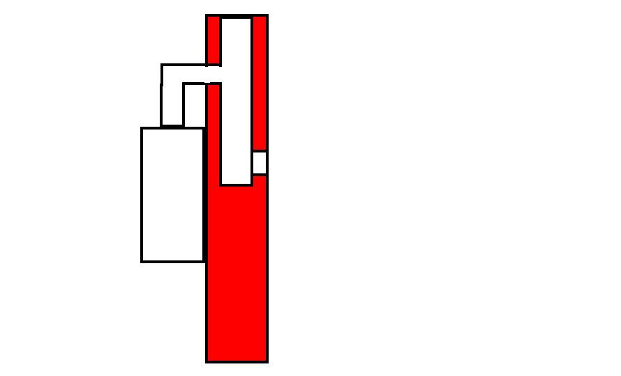

Александр 1 Опубліковано: 5 квітня 2014 Поділитись Опубліковано: 5 квітня 2014 Прошу совета по моей ситуации.Изначально планировалось ставить напольный газовый котел.Над предполагаемым местом установки расположили отверстие дымохода для трубы котла,а под ним отверстие с дверцей для чистки/ревизии.В этой же нижней части есть патрубок для отвода конденсата в канализацию. Сейчас планы изменились и котел будет настенный.Получается,что если повесить его под отверстием дымохода для трубы,то сам котел перекрывает отверстие для чистки.Исходя из этого обсуждается два варианта: 1) Повесить котел не ПОД отверстиями дымохода,а рядом сбоку 2) Как-то перенести отверстия дымохода.Но как? Получается,что они оба должны подняться выше навесного котла.На какой высоте по нормам должно быть отверстие для чистки? Может ли оно быть на высоте больше 2-х метров? Посилання на коментар Поділитися на інших сайтах More sharing options...
Tiurin Опубліковано: 5 квітня 2014 Поділитись Опубліковано: 5 квітня 2014 1) Повесить котел не ПОД отверстиями дымохода,а рядом сбоку Почему бы не сделать так? Это уж точно легче. Посилання на коментар Поділитися на інших сайтах More sharing options...
SON Опубліковано: 5 квітня 2014 Поділитись Опубліковано: 5 квітня 2014 На какой высоте по нормам должно быть отверстие для чистки? Может ли оно быть на высоте больше 2-х метров? Не нормируется. Лючок для чистки 20-25 см ниже входа в дымоход. 1 Посилання на коментар Поділитися на інших сайтах More sharing options...
Александр 1 Опубліковано: 5 квітня 2014 Поділитись Опубліковано: 5 квітня 2014 Почему бы не сделать так? Это уж точно легче. Да,значительно легче.Но не очень эстетично.Во-первых слишком близко к двери,во-вторых далековато от газовой трубы.Вот и мучаюсь-забить на эстетику или переделывать дымоход. Посилання на коментар Поділитися на інших сайтах More sharing options...
SON Опубліковано: 5 квітня 2014 Поділитись Опубліковано: 5 квітня 2014 Вот и мучаюсь-забить на эстетику или переделывать дымоход. Ежли позволяет эстетика, дизайн/феншуй - сделайте лючок с обратной стороны стены. Некоторые газконторы вообще смотрят на наличие этого лючка сквозь пальцы. 1 Посилання на коментар Поділитися на інших сайтах More sharing options...
Александр 1 Опубліковано: 5 квітня 2014 Поділитись Опубліковано: 5 квітня 2014 Ежли позволяет эстетика, дизайн/феншуй - сделайте лючок с обратной стороны стены. Некоторые газконторы вообще смотрят на наличие этого лючка сквозь пальцы. Спасибо,вариант интересный! Вряд ли сделаю,т.к.с другой стороны он совсем "не в тему",но интересно! А если не для газ.конторы,а из практических соображений? Вообще часто нужен этот лючок? Посилання на коментар Поділитися на інших сайтах More sharing options...
SON Опубліковано: 6 квітня 2014 Поділитись Опубліковано: 6 квітня 2014 Вообще часто нужен этот лючок? Сажи от газ. котлов практически нет, и чистить особо нечего. Посилання на коментар Поділитися на інших сайтах More sharing options...
