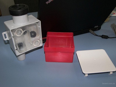

коллеги, поделитесь техническими решениями (фото, схемки) как вы подсоединяете дренаж оборудования к канализации.
Мы используем сифоны с механическим затвором и, обязательно, с ревизионным лючком. Вот как на картинке

такое ?
ориентировочно, покажите в монтаже их.
HL-138 ,вот то что на фото Владимир Климат, буду монтировать ,тогда и сфотаю, если зак не передумает на эконом вариант
В 80% случаев -сифон изготавливается из стандартной мягкой гофры, "завязанной" восьмёркой.....

Можно я в ваш калашный ряд свой пятак суну? :)
Стараюсь обходиться двумя вариантами:
- в квартирах - сифон как показал Владимир Климат;
- в частных домах - вывожу в водосточку.
Если в квартирах от сифонов отказываются, то предупреждаю заказчика что ответственности за правильную работу дренажа не несу.
Если ставим сифоны, то за те деньги что они стоят, к ним, как правило и отношение соответствующее - лючок и доступ.
