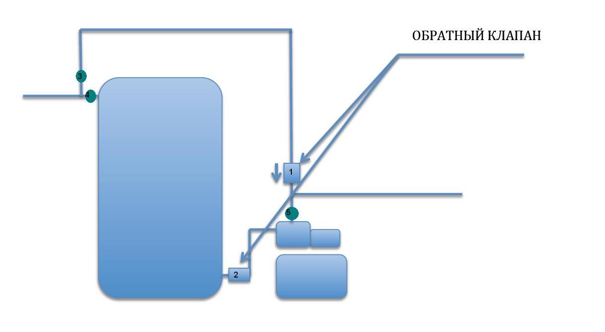

templar Опубліковано: 12 липня 2013 Поділитись Опубліковано: 12 липня 2013 тоже имею проблему с регулярным отсутствием нормального напора из системы центрального водоснабжения в частном доме. планирую поставить накопительный бак литров на 500-700. я правильно понимаю, что при установке накопительного бака насос будет срабатывать при каждом включении потребителя воды независимо от наличия давления в магистрали? или возможна реализация схемы при которой вода из накопительного бака будет подаваться только при условии отсутствия нужного давления в магистрали? какой не супер-дорогой насос необходимо приобрести для этих целей? Посилання на коментар Поділитися на інших сайтах More sharing options...
templar Опубліковано: 12 липня 2013 Поділитись Опубліковано: 12 липня 2013 (змінено) нужно ли в варианте применения накопительного бака (вар.3 на рисунке) обязательно использовать именно насосную станцию, или можно просто поверхностный насос? в варианте применения накопительного бака чем такой поверхностный насос хуже чем такая насосная станция? почему все советуют именно Grundfos MQ 3-35? чем Grundfos MQ 3-35 лучше чем например Grundfos JPBasic3 PT или Pedrollo HF JSWm 1CX/24-CL ? Змінено 12 липня 2013 користувачем templar Посилання на коментар Поділитися на інших сайтах More sharing options...
kiriljan Опубліковано: 13 липня 2013 Поділитись Опубліковано: 13 липня 2013 или возможна реализация схемы при которой вода из накопительного бака будет подаваться только при условии отсутствия нужного давления в магистрали? -реле давления и тройник с обратным клапаном после насосной станции легко решают вашу задачу. в варианте применения накопительного бака чем такой поверхностный насос хуже чем такая насосная станция? -наличием автоматики... чем Grundfos MQ 3-35 лучше -защищён от сухого хода,движок с водяным ожлаждением(значительно тише),компактнее, чем насосная станция. Вообще самый бюджетный вариант в вашем случае -это вихревой насос ватт на 300 + датчик протока к UPA120(включит насос при открытии крана и отключит при отсутствии протока(отсутствии воды в ёмкости) + гидроаккумулятор на 2л. 1 Посилання на коментар Поділитися на інших сайтах More sharing options...

templar Опубліковано: 13 липня 2013 Поділитись Опубліковано: 13 липня 2013 -реле давления и тройник с обратным клапаном после насосной станции легко решают вашу задачу. можете поподробнее, если не трудно? весьма благодарен! Посилання на коментар Поділитися на інших сайтах More sharing options...
kiriljan Опубліковано: 13 липня 2013 Поділитись Опубліковано: 13 липня 2013 можете поподробнее, если не трудно? весьма благодарен! -реле давления насосной станции разомкнуто, если в тубопроводе давление больше уставки выключения.К тому же байпас не помешает на случай техобслуживания всего этого хозяйства.Документ3.pdf 1 Посилання на коментар Поділитися на інших сайтах More sharing options...
templar Опубліковано: 13 липня 2013 Поділитись Опубліковано: 13 липня 2013 (змінено) -реле давления насосной станции разомкнуто, если в тубопроводе давление больше уставки выключения.К тому же байпас не помешает на случай техобслуживания всего этого хозяйства. спасибо большое. промаркировал элементы на рисунке (см.вложение) назначение обратного клапана №1 стоящего на прямой магистрали от ввода в систему - чтоб при работе насосной станции давление шло только в систему дома и не уходило в вводную магистраль. назначение обратного клапана №2 стоящего между баком и насосной станцией - чтоб при наличии нормального давления в прямой магистрали воду не задавливало через неработающую насосную станцию в бак. правильно я понял? правильно ли будет добавить запорные краны №3, 4, 5 для обеспечения возможности отключения одной из линий? что такое байпас? Змінено 13 липня 2013 користувачем templar Посилання на коментар Поділитися на інших сайтах More sharing options...
kiriljan Опубліковано: 14 липня 2013 Поділитись Опубліковано: 14 липня 2013 назначение обратного клапана №2 стоящего между баком и насосной станцией - чтоб при наличии нормального давления в прямой магистрали воду не задавливало через неработающую насосную станцию в бак. -да, и для отключения станции он тоже нужен.. правильно ли будет добавить запорные краны №3, 4, 5 для обеспечения возможности отключения одной из линий? -да что такое байпас? -обводной трубопровод,где стоит кран №3 1 Посилання на коментар Поділитися на інших сайтах More sharing options...
