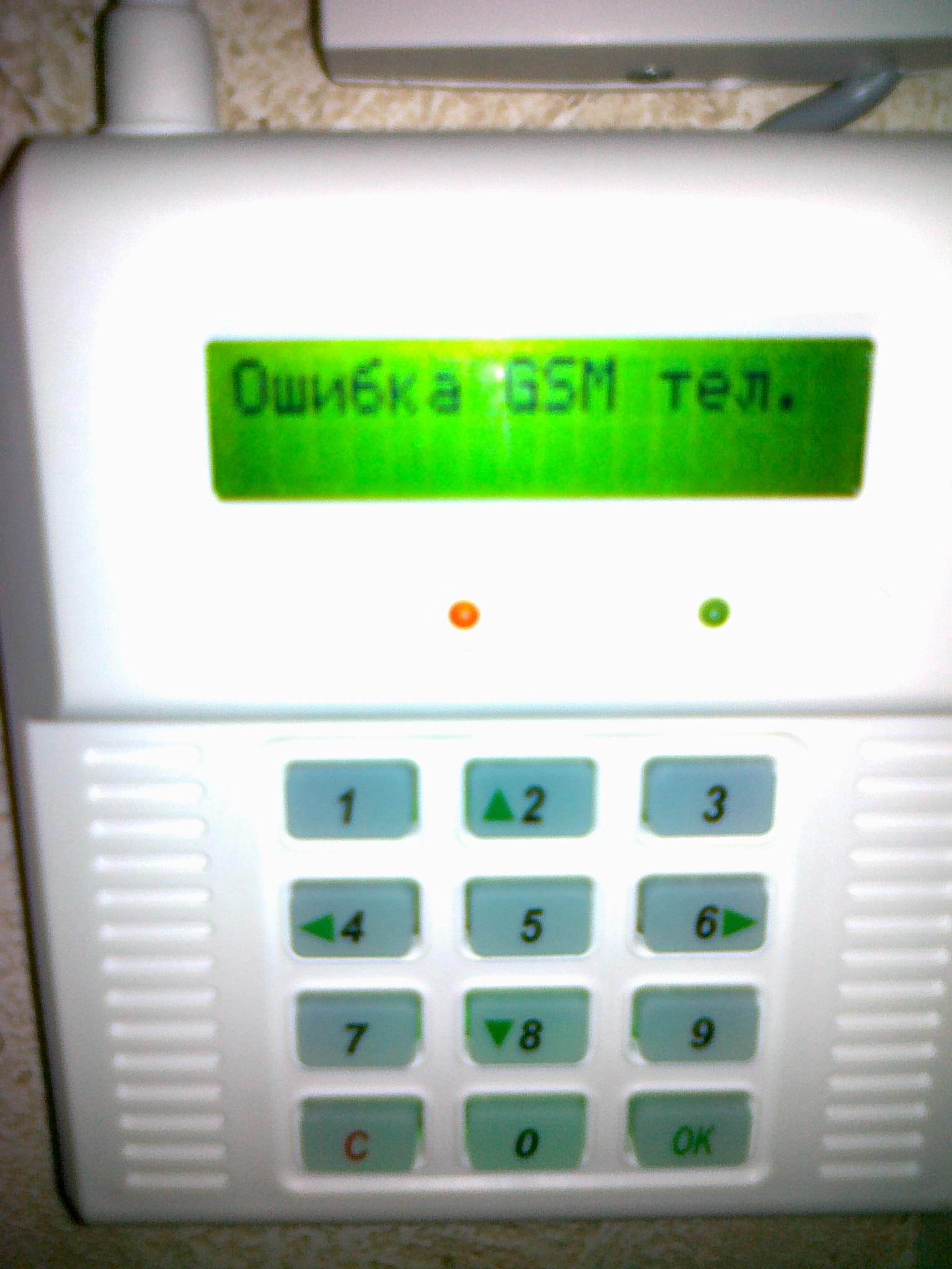

alliswell Опубліковано: 24 травня 2012 Поділитись Опубліковано: 24 травня 2012 Ув спецы подскажите пож. непонятно отчего сигнализация перестала слать SMS ки .На охрану ставит и снимается датчики и сирена работает все ок Такая панелька www.elmes.ru/catalog/contro_panel/CB_32_Z.html GSM модуль www.elmes.ru/catalog/gsm_moduli/gsm_1.html Год проработал без вопросов, потом начал показывать когда зашел в меню-> неисправности = ошибка GSM телеф. подскажите что это может быть и что делать.Комплект был подарен где куплен не знаю. Посилання на коментар Поділитися на інших сайтах More sharing options...
Diver Опубліковано: 24 травня 2012 Поділитись Опубліковано: 24 травня 2012 Панелька - отличная вещь (Польша), все в одном, очень чувствительный приемник, я такие с внешними антеннами для датчиков использовал. Датчики там тоже неплохие. Какая версия ПО там стоит? возможно не помешает обновить поновее. может просто настройки сбили? Или еще более банальный вариант - симкарта "закончилась"... выймите симкарту и поставьте в телефон, проверьте чтобы были исходящие и входящие звонки, срок действия проверить, пополнить. Если скончалась - замените на любую другую симкарту, только пин-код в ней отключите. Прямо сейчас можете позвонить с своего телефона на устройство, вы не должны слышать фразу: "нет связи с абонентом" ЗЫ: еще очень удобно в киевстаровской симкарте есть варианты 9грн - 50шт смс в месяц. 1 Посилання на коментар Поділитися на інших сайтах More sharing options...
alliswell Опубліковано: 24 травня 2012 Автор Поділитись Опубліковано: 24 травня 2012 Панелька - отличная вещь (Польша), все в одном, очень чувствительный приемник, я такие с внешними антеннами для датчиков использовал. Датчики там тоже неплохие. Какая версия ПО там стоит? возможно не помешает обновить поновее. может просто настройки сбили? Или еще более банальный вариант - симкарта "закончилась"... выймите симкарту и поставьте в телефон, проверьте чтобы были исходящие и входящие звонки, срок действия проверить, пополнить. Если скончалась - замените на любую другую симкарту, только пин-код в ней отключите. Прямо сейчас можете позвонить с своего телефона на устройство, вы не должны слышать фразу: "нет связи с абонентом" ЗЫ: еще очень удобно в киевстаровской симкарте есть варианты 9грн - 50шт смс в месяц. Настройки может и сбили.Как ставили видеодомофон, рядом по нескольку раз питание выключалось и включалось.SMS шли 220 off / 220 on. Потом смс ки перестали поступать - деньги закончились. Я пополнил, когда ставил на охрану пришла всго 1 смс, и все тишина никаких писем более.Карта рабочая звоню cигнал такой, как трубку не берут -вызов идет.Денег закинул на 2 мес вперед карта пополнена А как ПО можно проверить и обновить? Может проблема в том что рядом видеодомофон Gardi поставили.Хотя не должно -он проводной? Посилання на коментар Поділитися на інших сайтах More sharing options...
Diver Опубліковано: 24 травня 2012 Поділитись Опубліковано: 24 травня 2012 по обновляется с компьютера и специального шнурка, у меня есть. Пополнение симкаты - это оператору до лампочки, ему нужно чтобы симкарта периодически совершала платные звонки. К приемру в GSM конторллера на которые я перешел и использую сейчас - все эти проблемы автоматически решаются: и контроль баланса на счету и USSD запрос для симкарты в GSM сигналке решаем: симкарта в ответ пришлет смс что на счету столько то денег и действительна до... такого то числа. Также есть смска 2перезвони мне".. Если год прошел и та симкарта не делала исходящих звонков - скорее всего она уже того... обязательно вытянуть и проверить. Посилання на коментар Поділитися на інших сайтах More sharing options...
alliswell Опубліковано: 29 травня 2012 Автор Поділитись Опубліковано: 29 травня 2012 по обновляется с компьютера и специального шнурка, у меня есть. Пополнение симкаты - это оператору до лампочки, ему нужно чтобы симкарта периодически совершала платные звонки. К приемру в GSM конторллера на которые я перешел и использую сейчас - все эти проблемы автоматически решаются: и контроль баланса на счету и USSD запрос для симкарты в GSM сигналке решаем: симкарта в ответ пришлет смс что на счету столько то денег и действительна до... такого то числа. Также есть смска 2перезвони мне".. Если год прошел и та симкарта не делала исходящих звонков - скорее всего она уже того... обязательно вытянуть и проверить. Вопрос решился :D.Я так понимаю была потеряна сеть.Вытащил симку и вставил обратно пошли оповещения. Довольно геморно конечно вытаскивать и неудобно продуман GSM модуль.Если будет подглючивать часто придется менять. Посилання на коментар Поділитися на інших сайтах More sharing options...

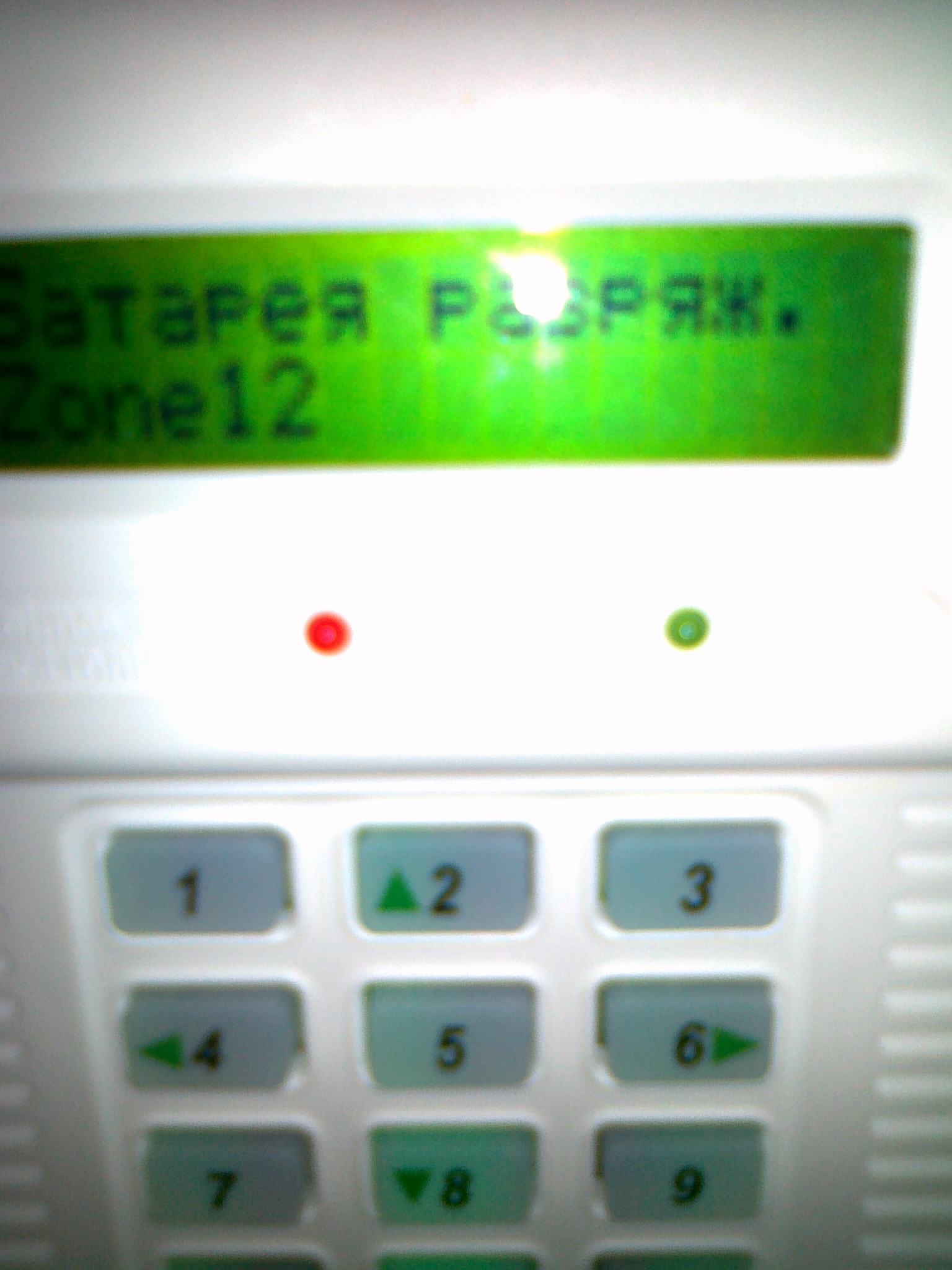

alliswell Опубліковано: 30 травня 2012 Автор Поділитись Опубліковано: 30 травня 2012 вариант на что менять - подскажу, очень удобный и информативный вараинт. правда будет слать только тревогу с радиоприемного модуля, а уже что сработало - можно смотреть по месту в меню аппаратика. Как Вам кстати датчики ELMES - нравятся? Спасибо буду обращаться. датчики ничего, но есть минус в неотапливаемом помещениии зимой батарейки быстро садятся. Посилання на коментар Поділитися на інших сайтах More sharing options...
Diver Опубліковано: 30 травня 2012 Поділитись Опубліковано: 30 травня 2012 берите самые дорогие(но не дюрасел) - будут работать. Посилання на коментар Поділитися на інших сайтах More sharing options...
