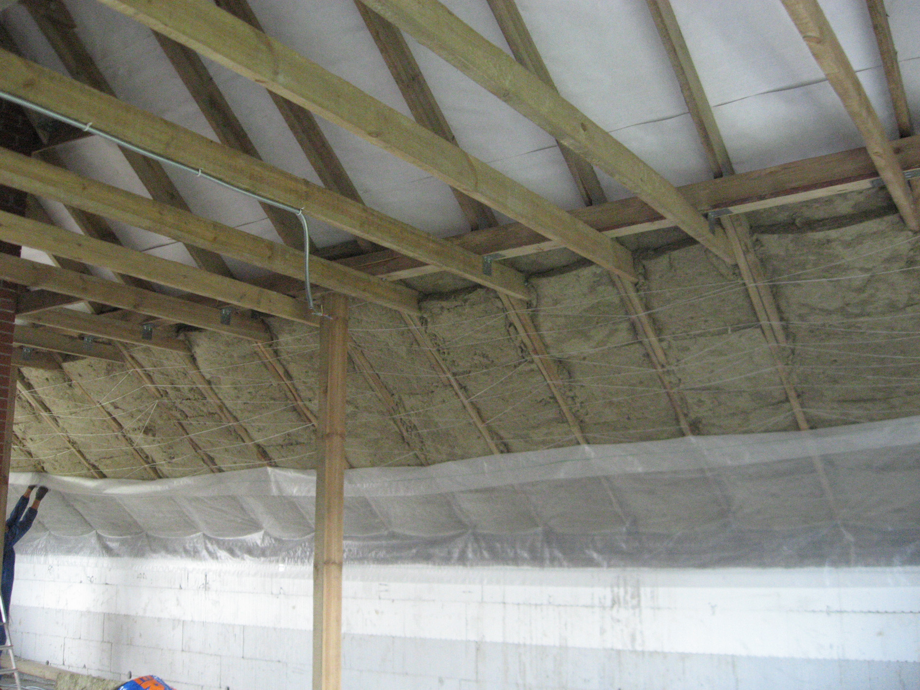

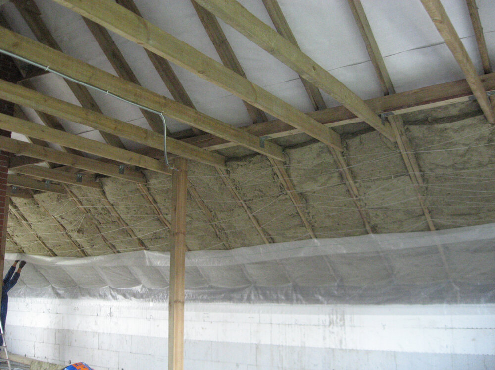

На работе мы. Крышу утепляем. Что Вы хотите знать вообще? Правильно и так и этак. Тут Вам решать как. Я лично считаю, что лучше по кровле, так как если чердачное помещение просторное, то со временем захочется его под что-нибудь использовать и зайдя туда зимой в "дубарь", можно пожалеть, что оно не утеплено.
А дешевле - по полу.
Кстати, могу показать пример утепления, которое сейчас делаем - часть по скату, потоп переход на потолок, но это мансарда.
