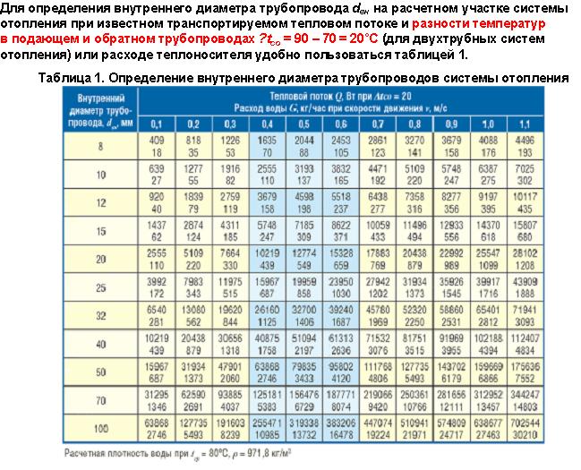

Определение внутреннего диаметра трубопроводов системы отопления
%25D0%259E%25D0%25BF%25D1%2580%25D0%25B5%25D0%25B4%25D0%25B5%25D0%25BB%25D0%25B5%25D0%25BD%25D0%25B8%25D0%25B5%2520%25D0%25B2%25D0%25BD%25D1%2583%25D1%2582%25D1%2580%25D0%25B5%25D0%25BD%25D0%25BD%25D0%25B5%25D0%25B3%25D0%25BE%2520%25D0%25B4%25D0%25B8%25D0%25B0%25D0%25BC%25D0%25B5%25D1%2582%25D1%2580%25D0%25B0%2520%25D1%2582%25D1%2580%25D1%2583%25D0%25B1%25D0%25BE%25D0%25BF%25D1%2580%25D0%25BE%25D0%25B2%25D0%25BE%25D0%25B4%25D0%25BE%25D0%25B2%2520%25D1%2581%25D0%25B8%25D1%2581%25D1%2582%25D0%25B5%25D0%25BC%25D1%258B%2520%25D0%25BE%25D1%2582%25D0%25BE%25D0%25BF%25D0%25BB%25D0%25B5%25D0%25BD%25D0%25B8%25D1%258F.jpg
Практические скорости потока жидкости в трубопроводах
%25D1%2581%25D0%25BA%25D0%25BE%25D1%2580%25D0%25BE%25D1%2581%25D1%2582%25D0%25B8%2520%25D0%25BF%25D0%25BE%25D1%2582%25D0%25BE%25D0%25BA%25D0%25B0%2520%25D0%25B6%25D0%25B8%25D0%25B4%25D0%25BA%25D0%25BE%25D1%2581%25D1%2582%25D0%25B8%2520%25D0%25B2%2520%25D1%2582%25D1%2580%25D1%2583%25D0%25B1%25D0%25BE%25D0%25BF%25D1%2580%25D0%25BE%25D0%25B2%25D0%25BE%25D0%25B4%25D0%25B0%25D1%2585.jpg

нужно ли расделять 16мм трубу, и если да, то как? Нужно ли продлевать 25мм трубу до 3-го радиатора?
По предоставленной мною таблице (в голубеньких столбиках для скоростей 0,4-0,6 м/с) подбирайте диаметр трубы по нагрузке, начиная с дальнего радиатора и суммируя по ходу движения (от последнего к котлу). Сначала для 1-го этажа, потом для второго. Опять же их суммируя перед котлом. Учитывая нагрузку ТП в месте присоединения к магистрали РО.
Всё, теперь Вы теплотехник.
Запутается.
3743Вт = 161 л/час. при трубе Рехау 16 мм. со стенкой 2,2 = 11,6 мм.
Получаем= v= 0,42 м/сек.(скорость теплоносителя). R=356 Па/метр (сопротивление).

Исходя из рекомендаций и данных, любезно предоставленых Сергеем 31 и Korni, сделал выводы:
- заменить отводы 16-ой трубой на 2 последних радиатора на 20-ую (переплата на трубе не большая, зачем тогда делать в притык);
- ТП оставить на линии СО и запитать 20-ой трубой (общая площадь будет около 25 м.кв, использование - для комфорта. Так, что мощности 20-ой трубы хватит);
- 25-ую трубу удлиню до 3-го радиатора.
В итоге получится всего одна редукция с 25мм на 20мм.

Вот по табличке для подбора диаметров труб у меня вопрос.
В ней приведены данные при температурном режиме 90/70/20...
Это было написано перед таблицей на том ресурсе:
ТС писАл, что у него вроде тепловой режим 75/55, у меня 70/55...
Это никак не влияет на показатели таблицы?
... и если влияете, то...
Нет ли подобных таблиц под другие температурные режимы?
Заранее признателен...
Влияет не температурный режим, а температура подачи.
На скорость не влияет, только на сопротивление, разница подачи от 40-90 градусов примерно 10-15%.
