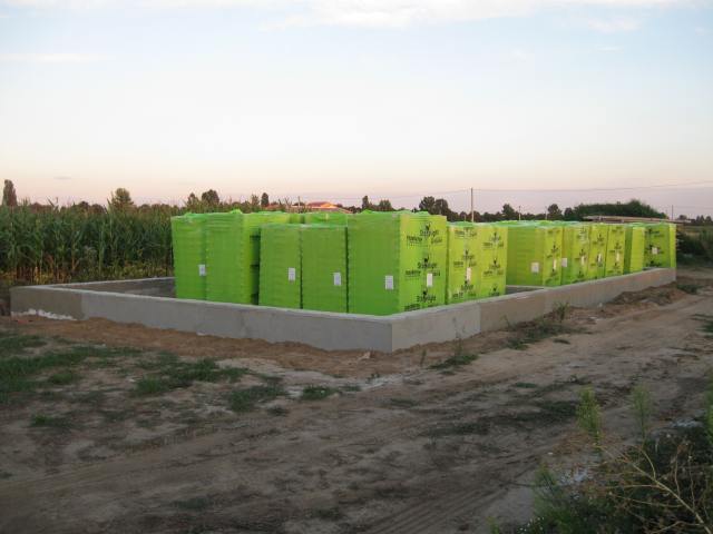

Olenevod Опубліковано: 20 липня 2012 Автор Поділитись Опубліковано: 20 липня 2012 Вот так выглядит коробка с конструктором "дом индивидуальный" для мальчиков 40+ Спасибо Вадиму из Гринбуд за своевременную доставку. Выходные, пожалуй, отдохнем, и начнем Посилання на коментар Поділитися на інших сайтах More sharing options...
Olenevod Опубліковано: 21 липня 2012 Автор Поділитись Опубліковано: 21 липня 2012 А еще вчера был прикол. Пока ожидал газоблок, позвонил мужик, представился инспектором из ГАСИ. Говорит:"я по вашему уведомлению о начале строительства, нужно осмотреть участок на предмет строений":shock: Да мы ж уведомление подавали полтора месяца назад, уже строимся давно. "Ничего страшного, за полтора месяца вы построится не могли, я осмотрю что есть". Ну ладно, осматривайте. Вообщем приехал он через полчасика, пошкрябал брюшко своего хундая об нашу грунтовочку :D, вылез такой, в белых штиблетах и носках на кучу пылюки и начал фундамент фотографировать. Сказал, что за полтора месяца мы еще мало построили, что уведомление должны теперь, наконец, зарегестрировать. Составил акт, что нарушений "невиявлено" и укатил . Что то я о таком впервые слышу. Посилання на коментар Поділитися на інших сайтах More sharing options...

_LE_ Опубліковано: 23 липня 2012 Поділитись Опубліковано: 23 липня 2012 Как продвигается стройка ??? Вот вопрос которій меня мучил полдня - как ві оставили столько стройматериалов без присмотра??? Понимаю что это нереально сложно, когда строишься сам - но учитывая как в наших краях тырят все что плохо лежит - то оставить несколько паллет ГБ - это смелое решение... Надеюсь - все обойдется.... Если нужно - я проезжаю к себе на участок каждый день (за Оччень редким исключением) - могу заезжать к Вам - хотя бы одним глазом глянуть.... На всякий пожарный... Посилання на коментар Поділитися на інших сайтах More sharing options...
vvasylenko Опубліковано: 23 липня 2012 Поділитись Опубліковано: 23 липня 2012 Подскажите плз, не маловато ли диаметр кольца в один метр для приямка скважины? тем более Вы сами не маленький ;) А то переплачивать в 2 конца за полторашки кольца и крышку как то не хочется. Я себе поставил 2 кольца по 1.5 метра, крышку и сверху кольцо 1 метр. Оно так удобнее там возьться. Кроме технических аспектов описанных муравой, посчитайте сколько стоит квадратный ментр дома, если вы туда втулите ГА. Посилання на коментар Поділитися на інших сайтах More sharing options...
Olenevod Опубліковано: 23 липня 2012 Автор Поділитись Опубліковано: 23 липня 2012 посчитайте сколько стоит квадратный ментр дома, если вы туда втулите ГА. Интересный подход , я подумаю Добавлено через 2 минуты Как продвигается стройка ??? Вот вопрос которій меня мучил полдня - как ві оставили столько стройматериалов без присмотра??? Понимаю что это нереально сложно, когда строишься сам - но учитывая как в наших краях тырят все что плохо лежит - то оставить несколько паллет ГБ - это смелое решение... Надеюсь - все обойдется.... Если нужно - я проезжаю к себе на участок каждый день (за Оччень редким исключением) - могу заезжать к Вам - хотя бы одним глазом глянуть.... На всякий пожарный... Да я как бы каждый день там работаю. У меня все не как у людей - обычно самострой идет по выходным, а я по будням. Вот ночью таки да, без присмотра. Но там у соседа столько же лежит. Газоблок уже в мешке не утащишь, тут автомобиль нужен, если попадешься - и ответственность другая будет. Добавлено через 10 минут Сегодня начали класть газоблок, учимся ложить кубики . Фундамент практически ровный, СПАСИБО ребятам. Все равно выдерживаем технологию, кладем первый ряд на раствор. С непривычки тяжело, получилось за день осилить только треть первого ряда. 1 Посилання на коментар Поділитися на інших сайтах More sharing options...

Vikctor Опубліковано: 24 липня 2012 Поділитись Опубліковано: 24 липня 2012 Итак, фундамент закончен. Итоговая сумма по фундаменту 74141 гривна Добрый день.Скажите, какое пятно застройки? Я так понял, в эту сумму входит подошва,3 ряда ФБС 40-ых и армопояс? Скажите, уже распечатывали палеты с ГБ? Боя немного? Я так понял ГБ Стоунлайт? Сколько времени прошло от оплаты до доставки? Не затянули? Интерес не праздный. Сам нацелился на блоки этого производителя. Вопрос в том где заказывать. Вот форумчанин madfatcat предупреждал:"Стоунлайт не берите, очень безответственны по срокам. Я проплатил еще в феврале, забрать договаривались до 30 марта, забираю до сих пор." Это было в начале мая. Вот и пытаюсь угадать... Кстати,по чём купили?(можно в личьку) Да, и конечно же удачи Вам в стройке!!! Посилання на коментар Поділитися на інших сайтах More sharing options...

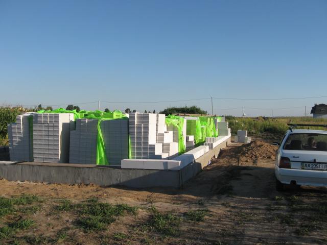

Olenevod Опубліковано: 24 липня 2012 Автор Поділитись Опубліковано: 24 липня 2012 Пятно застройки 15*9 и внутри лента буквой Т. По входит поняли абсолютно верно, в эту сумму вошло все, от первичного "ландшафтного дизайна, до проливки армопояса пару дней (правда поливали мало, появилось много трещинок). По поводу боя как раз хотел написать - много. Стоунлайт экономит на поддонах, в результате палета сжимается стропами, все бы ничего, если бы они отправляли просушенный газоблок. Лично мне пришел горячий, из печи и насквозь мокрый. В результате большинство верхних и нижних блоков имеют сколы. Сегодня нашел 3 полностью лопнувших (ВДОЛЬ!) блока, думаю будут еще. Кто то на форуме дал гениальный рецепт: клеить блоки клеем ПВА, у меня завалялась банка бустилата - клеит мертво. Сегодня занимался художественной поклейкой По доставке мне сразу предоставили выбор: через 3 дня по 1600 за фуру или через 2 недели по 1200. Я решил что 800 гривен разницы стоят 2 недели и честно дождался заводской доставки. В феврале проплачивают многие наперед - творится неразбериха, потом отгружают тем, кто платит реальные деньги, а те кто уже заплатил - ждут. Увы, это реалии нашего бизнеса. Сейчас ажиотаж спал, можно взять более менее спокойно за 3 дня, вопрос исключительно в транспорте. Я брал по 610, уже видел и 600 - цена падает вместе со строительной активностью. 2 Посилання на коментар Поділитися на інших сайтах More sharing options...
Olenevod Опубліковано: 24 липня 2012 Автор Поділитись Опубліковано: 24 липня 2012 Сегодня понял в чем смысл армирования первого ряда газоблока. До этого никак не мог понять, зачем стягивать арматурой ряд блоков, лежащих на армопоясе. Дело в том, что ряд кладется на раствор, в растворе остаются пустоты + неровности фундамента и гидроизоляции. Короче в какой то точке слой раствора вполне может треснуть. Вот для этого блоки и связывают. Себе сделаю обязательно, чего и всем желаю . Блин, выложить первый ряд - еще та задачка. Цемента уходит пропасть, все нужно выставить, выровнять. Надеюсь дальше, на клей будет намного быстрее. Еще как назло спину простудил, левая рука практически не работает, приходится таскать 400ку одной правой :D, классно что еще на 500ку не повелся. Неприятно удивила цена за рубероид. Я думал мне ГИ обойдется гривен в 200, ага, щас! 800! Посилання на коментар Поділитися на інших сайтах More sharing options...

Olenevod Опубліковано: 25 липня 2012 Автор Поділитись Опубліковано: 25 липня 2012 два куба в день одному очень даже возможно! Меня терзают смутные сомнения из-за веса 400ки. Одному ну очень трудно таскать. Правда он пока мокрый... может просохнет к выходным, пока я на 2й ряд выйду. Посилання на коментар Поділитися на інших сайтах More sharing options...
Игореха Опубліковано: 25 липня 2012 Поділитись Опубліковано: 25 липня 2012 Кстати совковый рубероид, только настоящий ТОТ рубероид, очень даже хорош. Мне повезло - у тестя было в загашнике два рулона,его и использовали. :D ТОТ - да! Но я им 20 лет назад не запасся на перспективу А то что сейчас продают.... - вощеная бумага. :D Добавлено через 3 минуты Меня терзают смутные сомнения из-за веса 400ки. Одному ну очень трудно таскать. Правда он пока мокрый... может просохнет к выходным, пока я на 2й ряд выйду. Просохнет - станет в 2 раза легче. Правда в куче будет сохнуть очень долго. Вы на каждый следующий день, разбирайте очередную стопку, чтобы блоки были отдельно. Пока нет дождей, блоки изрядно потеряют в весе по такой погоде даже за день 3 Посилання на коментар Поділитися на інших сайтах More sharing options...

Ievgen_p Опубліковано: 25 липня 2012 Поділитись Опубліковано: 25 липня 2012 По поводу боя как раз хотел написать - много. Стоунлайт экономит на поддонах, в результате палета сжимается стропами, все бы ничего, если бы они отправляли просушенный газоблок. Лично мне пришел горячий, из печи и насквозь мокрый. В результате большинство верхних и нижних блоков имеют сколы. + 1 Дозаказал 6 кубов, пришел еще теплый и мокрый. Строители вначале хаяли ААС, который был основным. Но когда получили Стоунлайт сразу ощутили разницу. Резюме было кратким "гівно", в руках крошился, много боя. Мне не так критично доложить фронтоны, туда и пойдут кусочки. А после высыхания точно станет легче. Но строители неспешили раскрывать палеты, говорят, что по технологии блок должен быть "увлажнен" и в сильную жару блоки смачивают перед кладкой. Посилання на коментар Поділитися на інших сайтах More sharing options...
Olenevod Опубліковано: 25 липня 2012 Автор Поділитись Опубліковано: 25 липня 2012 Ну лично по моим ощущениям - вскрыть нужно срочно, т.к. он размокает, а палетты стоят не совсем ровно, частично благодаря неровному участку, частично - хилым поддонам. Влага стекает под клеенкой вниз и нижние блоки просто превращаются в кашу. Пусть высохнут, а увлажнить при кладке мне не сложно, шланг под рукой. Добавлено через 39 секунд Монетки по углам не забыли положить;)? Под фундамент положили, хватит с нас "забобонов" Посилання на коментар Поділитися на інших сайтах More sharing options...
