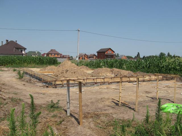

Olenevod Опубліковано: 6 липня 2012 Автор Поділитись Опубліковано: 6 липня 2012 Итак, фундамент закончен. Итоговая сумма по фундаменту 74141 гривна, чуть больше 9000$. Собственно хотели уложиться в 10000 - уложились. Осталось утеплить цоколь. Рабочих отпустил, буду делать сам. Сижу, чешу репу: Хватит грибков для пенопласта, или еще и клей покупать. Посилання на коментар Поділитися на інших сайтах More sharing options...

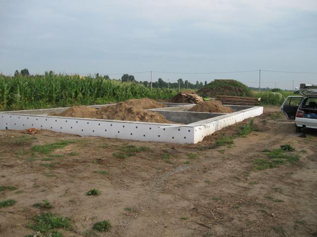

Olenevod Опубліковано: 9 липня 2012 Автор Поділитись Опубліковано: 9 липня 2012 Клей надо. Вначале садится на клей, потом забиваются "грибки". Поздно, уже пол дома на грибках :D. Я не парюсь насчет этого узла, т.к. считаю его лишним. Это скорее демпфер, для сил горизонтального морозного пучения. Цена вопроса невелика, да и хочется что то поделать, пока стынет фундамент, поэтому и делаю. Вчера весь день вешал пенопластины, сегодня тоже скорей всего поеду. До приезда газоблока нужно сделать обратную подсыпку, раскидав кучи и освободить место на участке. Строители сняли опалубку, но оставили торчащую из стены арматуру, на которой она висела , такой вот неприятный сюрприз. Держится в ФБС зараза намертво, пока повыдергивал одну стену истер себе все руки и почти поломал молоток. На обратном пути заехал в эпик и купил себе 230ю болгарку, мне моей 115й на арматуру жалко, да и медленно. Цена вопроса 230 гривен, даже если она сгорит на армопоясе - я не сильно расстроюсь . Вокруг фундамента формирую глинянный замок, подсыпая и тщательно проливая глину. Садится на глазах, образуя множество трещин - тут же проливаю по новому. Порадовал бетон. По паспорту ФБС сделаны из 150го с пропаркой, на верхний армопояс заказывали 250й. Армопояс бурится значительно тяжелей, чем ФБС, сверло постоянно клинит, значит марка соответствует, хотя армопоясу всего 4 дня. Такое вот "лабораторное испытание" Посилання на коментар Поділитися на інших сайтах More sharing options...
Игореха Опубліковано: 9 липня 2012 Поділитись Опубліковано: 9 липня 2012 Хмм... надо определиться с терминологией ;) Если это цоколь, то на него не могут воздействовать силы морозного пучения в гор. плоскости Ибо он выше уровня грунта. А если морозное пучение давит. то это уже фундамент. Но на фундамент пенопласт - не есть хорошо. В том числе и по причине, указанной вами За несколько циклов замерзаний, грунт превратит его в крошку (отдельные шарики) ;) Посилання на коментар Поділитися на інших сайтах More sharing options...
Olenevod Опубліковано: 9 липня 2012 Автор Поділитись Опубліковано: 9 липня 2012 У меня собственно цоколь - аж 30см. Насчет крошки в фундаменте - думаю сильно преувеличено продаванами ЭППС. Собственно ПСБ 35 имеет прямое предназначение: утепление стен фундамента, выше уровня земли 35й и нафиг не нужен, он сильно холодный. Потом, значительно позже, придумали экструдер и стали всем впаривать более дорогой материал. ПСБ35 достаточно упруг, чтобы сдемпфировать небольшое пучение, в умеренно сухом грунте, под теплой отмосткой не будет подвижек больше пары миллиметров. Даже если он когда нибудь, лет через 50 и превратиться в крошку - деваться ей не куда, она так и будет лежать слоем в 5 см, как и раньше. 1 Посилання на коментар Поділитися на інших сайтах More sharing options...
Игореха Опубліковано: 9 липня 2012 Поділитись Опубліковано: 9 липня 2012 У меня собственно цоколь - аж 30см. Насчет крошки в фундаменте - думаю сильно преувеличено продаванами ЭППС. Собственно ПСБ 35 имеет прямое предназначение: утепление стен фундамента, выше уровня земли 35й и нафиг не нужен, он сильно холодный. Потом, значительно позже, придумали экструдер и стали всем впаривать более дорогой материал. ПСБ35 достаточно упруг, чтобы сдемпфировать небольшое пучение, в умеренно сухом грунте, под теплой отмосткой не будет подвижек больше пары миллиметров. Даже если он когда нибудь, лет через 50 и превратиться в крошку - деваться ей не куда, она так и будет лежать слоем в 5 см, как и раньше. Я ж не произвожу ЭППС ))) Но преувеличений там больших нету. Ибо всем знают что такое пенопласт, и каждый мог убедиться в его физических свойствах, особенно того, который производится в последние годы на ширпотреб Давайте определимся, речь все же идет о фундаменте? Если у вас теплая отмостка, то зачем вам закапывать бесполезный пенопласт, или вообще что либо? Зазря кормите еще и производителей ППС :D Если это подземная часть, то и Зонтики там не нужны. Достаточно клея. С зонтиками - больше возни, а если бы был цокольный этаж, то еще и разрушение ГИ слоя. Ну что сднелано. то сделано, видимо вам и в самом деле просто без работы не хотелось сидеть )))))) 1 Посилання на коментар Поділитися на інших сайтах More sharing options...

Olenevod Опубліковано: 9 липня 2012 Автор Поділитись Опубліковано: 9 липня 2012 Грибки были выбраны из меркантильных соображений - они дешевле. Сегодня начал сачковать, вчера крепил пенопластину 5ю грибками - одна по центру, две сверху по краям и две по краям чуть ниже середины. Сегодня понял, что все что ниже цоколя будет намертво прижато сухой глиной и в принципе никуда не денется, и оставил только 3 верхних грибка. Вокруг фундамента делаю глиняный замок - засыпаю мягкую глину, поливаю и трамбую пятками, сверху сделаю отмостку и фундамент будет похоронен в тепле и сухости , до грунтовых вод у меня 12 метров вниз. Боже, как приятно ходить по мягкой теплой глине голыми ногами!, это наверное даже приятней тайского массажа. Придумал для себя научное обоснование утепления фундамента :D. Бетон проводит тепло значительно больше глины, значит не утепленная лента может промерзнуть на метр вниз, до пятки, а под пяткой материковый грунт. Сильнопучинистый. Так что пусть греется. Обнаружил косяк от строителей. Каналья, проходящая через две ленты, проложена так, что имеет уклон 10 см на метре. Фиг с ним, с уклоном, можно было бы устроить гуану американские горки с переходами, но нафига мне так низко септик рыть. Начал переделывать - всего то нужно высверлить 40 см подбетонки, между ФБС. однако бетон мои строители мешать умеют, пол часа работы перфоратора выдало всего одно отверстие диаметром 20мм. Пошел дождь - свернулся. Завтра продолжу . Радует только качество бетона и безупречность уровня. Кручу пенопласт по уровню, прилепил уже больше 20 метров - край фундамента относительно уровня прыгает не больше сантиметра, даже там где стяжки деревянные были. Почти каток . Посилання на коментар Поділитися на інших сайтах More sharing options...

Olenevod Опубліковано: 10 липня 2012 Автор Поділитись Опубліковано: 10 липня 2012 Финальный аккорд фундамента. Завтра нужно по максимуму сделать обратную засыпку и выровнять участок. На послезавтра Гринбуд обещает газоблок - будем учиться складывать кубики . По мере обрастания участка мусором все больше начинаю любить каркасную технологию . Участочек был чистенький - ни одного камушка, только травка. Сейчас все устелено ляпухами бетона, рассыпавшимся щебнем, обрезками арматуры. Два дня пытался с этим бороться, сегодня наконец ходил по участку босиком. Но приедет газоблок и все начнется по новой - куски арматуры, осколки блоков,... Правда делать буду уже сам, может и аккуратней получится. 1 Посилання на коментар Поділитися на інших сайтах More sharing options...
