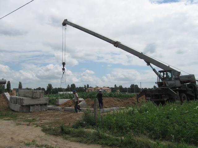

Olenevod Опубліковано: 27 червня 2012 Автор Поділитись Опубліковано: 27 червня 2012 Блин, по проекту лента фундамента гидроизолирована со всех сторон и утеплена с наружной стороны.... чешу репу и думаю что и то и другое является прямым закапыванием денег и имеет весьма спорный смысл. А кто такое делал\неделал? Фундамент лента, цокольного этажа нет, полы по грунту. Утепление пола и чистовой пол будут выше фундамента, уже по газоблоку. Посилання на коментар Поділитися на інших сайтах More sharing options...
so-rec Опубліковано: 27 червня 2012 Поділитись Опубліковано: 27 червня 2012 Если нет подвала, то смысла в гидроизоляции (кроме горизонтальной) тоже не вижу. А утеплить необходимо - но тут уже либо стяжку либо фундамент. Либо и то и другое, но тогда получится из раздела - перебдеть. ИМХО. Посилання на коментар Поділитися на інших сайтах More sharing options...
Olenevod Опубліковано: 27 червня 2012 Автор Поділитись Опубліковано: 27 червня 2012 Я вообще не могу понять смысла в утеплении фундамента, если под полом все тот же холодный грунт. По любому утеплять нужно стяжку. Посилання на коментар Поділитися на інших сайтах More sharing options...
Игореха Опубліковано: 27 червня 2012 Поділитись Опубліковано: 27 червня 2012 Я вообще не могу понять смысла в утеплении фундамента, если под полом все тот же холодный грунт. По любому утеплять нужно стяжку. С чего вы взяли, что он "тот же, холодный"? Грунт промерзает на... допустим 90 см. Но это вокруг дома. Дальше ему не дает промерзнуть тепло самой земли (недр). Если у вас сверху над грунтом находится дом, а по бокам утеплитель не пускает холод в фундамент, то грунт внутри фундамента будет довольно теплым. А дабы тепло из дома меньше уходило в землю, не помешает еще и по полу утепление следать. А ГИ, на самом деле - абсолютно лишняя. Но бетон нужен М250 и выше. 2 Посилання на коментар Поділитися на інших сайтах More sharing options...
Olenevod Опубліковано: 27 червня 2012 Автор Поділитись Опубліковано: 27 червня 2012 В том то и проблема, что бетон - ФБС, а ковальская ФБС делает из 150го. Посилання на коментар Поділитися на інших сайтах More sharing options...
so-rec Опубліковано: 27 червня 2012 Поділитись Опубліковано: 27 червня 2012 Я вообще не могу понять смысла в утеплении фундамента, если под полом все тот же холодный грунт. По любому утеплять нужно стяжку. Если фундамент хорошо утеплен снаружи, то грунт под полом работает по принципу теплоаккумулятора. Посилання на коментар Поділитися на інших сайтах More sharing options...
Игореха Опубліковано: 27 червня 2012 Поділитись Опубліковано: 27 червня 2012 Если фундамент хорошо утеплен снаружи, то грунт под полом работает по принципу теплоаккумулятора. Именно Но это слишком большой теплоаккумулятор Его же тоже надо прогреть. Сверху будет бетонная стяжка. Она тоже хороший теплоаккумулятор и достаточный. Если под стяжкой будет еще теплоизоляция, в добавок к внешней, то мы просто уменьшаем теплопотери за счет меньшей разности температур помещения и грунта (под теплоизоляцией пола). Добавлено через 2 минуты В том то и проблема, что бетон - ФБС, а ковальская ФБС делает из 150го. Качественная отмостка и хороший водоотвод вам помогут Если вода не будет стоять возле фундамента, то с ФБСками ничего не произойдет. Ну естественно, если они не бракованные и не будут сыпаться изначально. 1 Посилання на коментар Поділитися на інших сайтах More sharing options...
Stroim DOM Опубліковано: 27 червня 2012 Поділитись Опубліковано: 27 червня 2012 Я делал и утепление и гидроизоляцию. Осокорки, высоко грунтовые воды. До этого жил в доме в Осокорках, фундамент был ФБС, без утепления и гидроизоляции; зимой тянуло холодом и сыростью, в некоторых, плохо отапливаемых местах - была плесень и грибок.. Если дом не для постоянного проживания, то можно, в принципе, и не делать утепление и ГИ. 1 Посилання на коментар Поділитися на інших сайтах More sharing options...
Olenevod Опубліковано: 27 червня 2012 Автор Поділитись Опубліковано: 27 червня 2012 Качественная отмостка и хороший водоотвод вам помогут Если вода не будет стоять возле фундамента, то с ФБСками ничего не произойдет. Ну естественно, если они не бракованные и не будут сыпаться изначально. Я тоже придерживаюсь этого мнения. Грунт - жирнючая глина. В худшем случае, при полном отсутствии отмостки, она может быть слегка влажной по весне. В таких условиях бетон только набирает прочность. А вот с теплоизоляцией не совсем понятно, на рисунках любят рисовать мостик холода по диагонали, через чистовой пол - нижний ряд газоблока-горизонтальную гидроизоляцию в цоколь. Длина и теплопроводность такой цепочки вызывает сильные сомнения, особенно если учесть, что чистовой пол отделен от стен хоть тонкой, но тоже термоизоляционной прокладкой. Посилання на коментар Поділитися на інших сайтах More sharing options...
Игореха Опубліковано: 27 червня 2012 Поділитись Опубліковано: 27 червня 2012 Я тоже придерживаюсь этого мнения. Грунт - жирнючая глина. В худшем случае, при полном отсутствии отмостки, она может быть слегка влажной по весне. В таких условиях бетон только набирает прочность. А вот с теплоизоляцией не совсем понятно, на рисунках любят рисовать мостик холода по диагонали, через чистовой пол - нижний ряд газоблока-горизонтальную гидроизоляцию в цоколь. Длина и теплопроводность такой цепочки вызывает сильные сомнения, особенно если учесть, что чистовой пол отделен от стен хоть тонкой, но тоже термоизоляционной прокладкой. Я этих картинок не видел, но суть процесса представляю Если судить по описанию, исходя из "того" пирога стены, мостик холода таки будет, хоть и небольшой Возможно в вашем пироге и узле стыковки стены с цоколем его удасться избежать. Если Стеновой материал будет нависать над цоколем на 6-7см, а цоколь будет зашит ЭППС, который вплотную подходит под стену, то будет вполне комфортно. Ну это как один из вариантов. А демпферная лента достаточно тонкая, чтобы обеспечить эффективное утепление. Можно по периметру и потолще демпфер пустить, пару сантиметров. Все равно будет плинтусом прикрываться. Но, если пол таким образом можно отвязать от цоколя, то стена выше пола все равно будет в более холодной зоне. Так что лучше позаботиться о внешней ТИ, она будет более эффективная. Посилання на коментар Поділитися на інших сайтах More sharing options...

lndigo Опубліковано: 27 червня 2012 Поділитись Опубліковано: 27 червня 2012 Я делал и утепление и гидроизоляцию. Осокорки, высоко грунтовые воды. До этого жил в доме в Осокорках, фундамент был ФБС, без утепления и гидроизоляции; зимой тянуло холодом и сыростью, в некоторых, плохо отапливаемых местах - была плесень и грибок.. Если дом не для постоянного проживания, то можно, в принципе, и не делать утепление и ГИ. Нахрена делать частичную вертикальную гидроизоляцию и утепление фундамента при отсутствии цокольного этажа - неясно. Посилання на коментар Поділитися на інших сайтах More sharing options...
Игореха Опубліковано: 27 червня 2012 Поділитись Опубліковано: 27 червня 2012 Нахрена делать частичную вертикальную гидроизоляцию и утепление фундамента при отсутствии цокольного этажа - неясно. По поводу ГИ - согласен. А ТИ наверное нужна, чтобы в доме комфортнее было. Особенно в районе плинтусов 1 Посилання на коментар Поділитися на інших сайтах More sharing options...
Olenevod Опубліковано: 27 червня 2012 Автор Поділитись Опубліковано: 27 червня 2012 Вообщем ГИ в сад, в конце концов казацкие крепости 17го века стоят как то без нее, на одном замке из глины. Тут получается точно так же. Утепление цоколя наверное будет, но отложу пока, до стадии отмостки. К тому времени дом должен затопится, будет наглядней. Добавлено через 27 минут Сегодня подбил немного итоги по деньгам. (ссылка устарела) обошелся: Свайный фундамент 326 грн Ростверк (брус 100*100 и 100*50 + антисептик) 155 грн Брус 50*50 6шт по 4.5м 190 грн Брус 50*25 20шт по 3м 160 грн Саморезы 3.5*35 1500шт 100грн (надо было сразу тыщу брать, она стоит как 2 пачки по 250) Замки (2 в кладовку и один на туалет) 150 грн Ведро для туалета 20 грн Краска+растворитель(красил только пол туалета) 40 грн 9 листов ОСБ3 по 10мм - 972 грн Итого 2113 гривен Ну еще петли, длинные саморезы, мелочевка всякая,... гривен на 20-50 будет. И мой бесценный труд Вода на участке обошлась: Скважина 27 метров, 125й трубой ПВХ с 3х метровым полиэтиленовым фильтром 7000 грн Приямок (2 метровых кольца + крышка + доставка манипулятором) 1500 грн Люк пластиковый, самый дешевый из эпицентра, точно не помню, вроде 170 грн или около Оголовок скважины герметичный 630 грн Кирпич 50 шт(ушло 25) 85 грн Профильная труба 20*40 для лестницы 6 метров 105 грн Пачка электродов 18 грн Краска по металлу 50 грн Замки на люк и на решетку под люком 60+160 грн Цемента 5 мешков (один пропал под колесами камаза ) 130 грн Шланг садовый, 20 метров 243 грн Провод ПВ 3*15 22 метра + розетка+ вилка 200 грн Всякая хрень (муфточки, ФУМ, пакля, наконечники для шланга,....) 250 грн Насос водолей, автоматика, гидроаккумулятор, трос, труба ПЭ, куча всяких фитингов, хомутиков и прочей лабуды от форумчанина ruslan-antars 3150 грн Итого:13 751 грн Плюс опять же неоценимый труд, плюс песок и щебень, которые завозились машинонормами, какое то количество металлического профиля, завалявшегося в гараже для решетки и всяких кронштейнов 3 Посилання на коментар Поділитися на інших сайтах More sharing options...
Olenevod Опубліковано: 27 червня 2012 Автор Поділитись Опубліковано: 27 червня 2012 А фундамент пока подрастает. За один день положить ФБС не получилось, подвела Ковальская. 2 машины пришли, одной не хватило. Пока ФБС нет, неделя перерыва . Потихоньку начинаю искать предложения по газоблоку. Посилання на коментар Поділитися на інших сайтах More sharing options...
