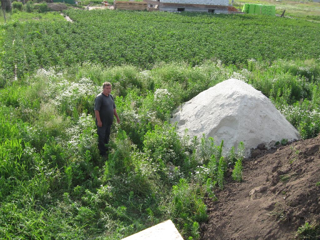

-enjoy- Опубліковано: 14 червня 2012 Поділитись Опубліковано: 14 червня 2012 Здравствуйте сосед. Вы лучше расскажите как сие гусеничное чудо с прицепа съехало. Так,чтоб поржать И если можно контакты и расценки гусеницы, а то самому нужно чуток поравнять участок. Заранее спасибо! Посилання на коментар Поділитися на інших сайтах More sharing options...
vvasylenko Опубліковано: 14 червня 2012 Поділитись Опубліковано: 14 червня 2012 Здравствуйте сосед. Вы лучше расскажите как сие гусеничное чудо с прицепа съехало. Так,чтоб поржать Заранее спасибо! Думаю, не менее интересно как оно туда обратно попало... 1 Посилання на коментар Поділитися на інших сайтах More sharing options...
Bugor_75 Опубліковано: 14 червня 2012 Поділитись Опубліковано: 14 червня 2012 Тоже интересно как. Посилання на коментар Поділитися на інших сайтах More sharing options...
Olenevod Опубліковано: 14 червня 2012 Автор Поділитись Опубліковано: 14 червня 2012 А поржать таки можно, потому что с кузова он прыгал. Реально первый раз видел летающий трактор. :D Меня самого очень интересовал вопрос, кто будет платить за кран, который его оттеда снимет. Мужик подъехал, осмотрелся, увидел у меня на участке 10 тонн песка, сказал: "туда и будем прыгать":shock: Но доехать так и не смог, после дождей крепко вяз в моем черноземе. Первый раз откапывал МАЗ с трактором вкупе. Вообщем с горем пополам вернулся он опять на дорогу и пошел пешком на рекогносцировку. Через 15 минут прибежал довольный и рванул через 5 участков, где в зарослях травы оказались кучи глины от вырытого и заброшенного котлована. Сдал задом, МАЗ на ручник, сам в трактор и.... газку и третью. Душераздирающее зрелище. Я его на видео снял, может когда нибудь выложу. Обратно примерно тем же макаром, сгреб ковшом две кучи глины в одну, так чтоб стало выше кузова МАЗа. Через кучи и в кузов. Я так понял, тут самое важное вовремя тормознуть, а то дальше кабина :D. По контактам сложней. Я фундамент купил "под ключ". Цена и координаты трактора меня мало интересовали. По словам прораба 2.5 часа бульдозера и аттракцион с доставкой и разгрузкой ему обошлись в 1000гривен. 9 Посилання на коментар Поділитися на інших сайтах More sharing options...

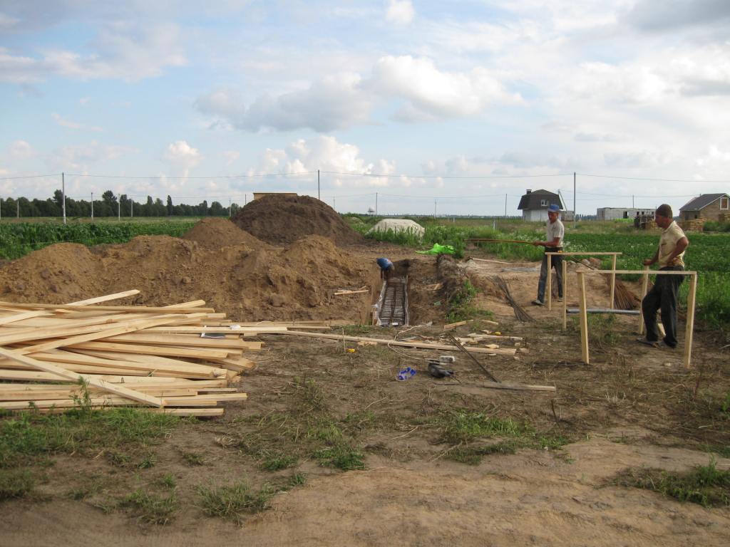

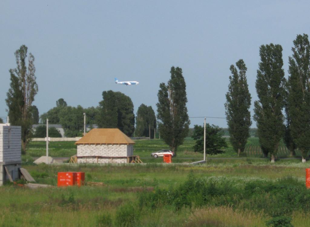

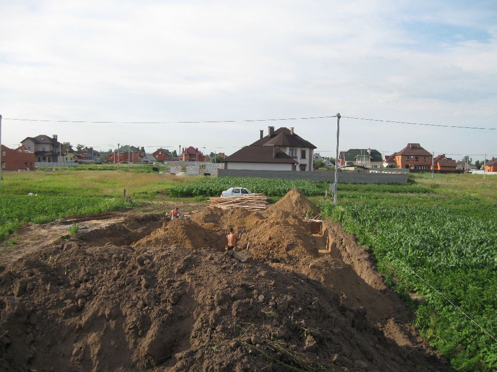

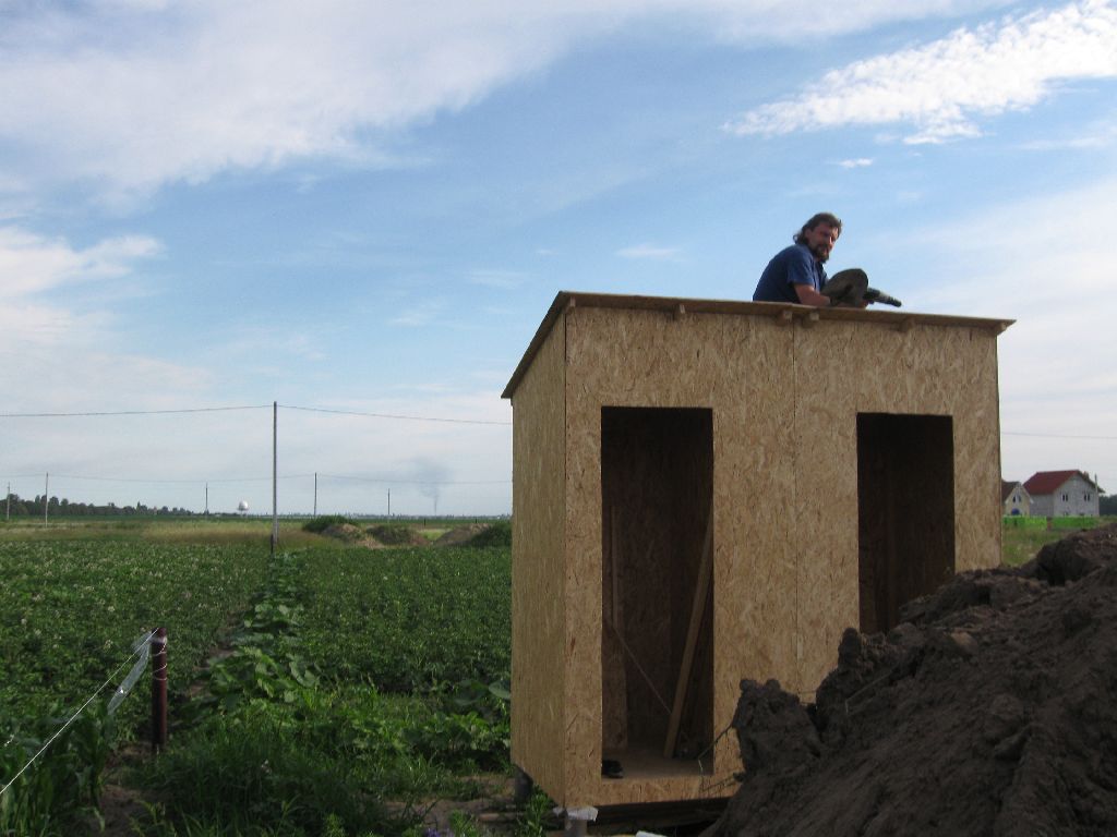

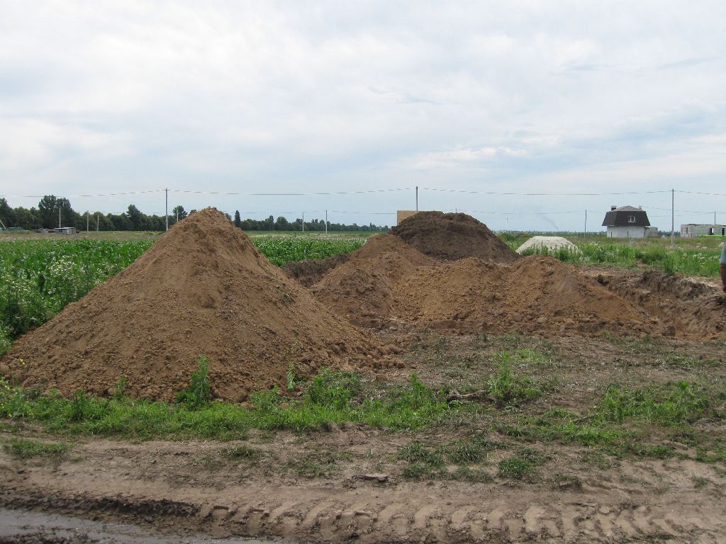

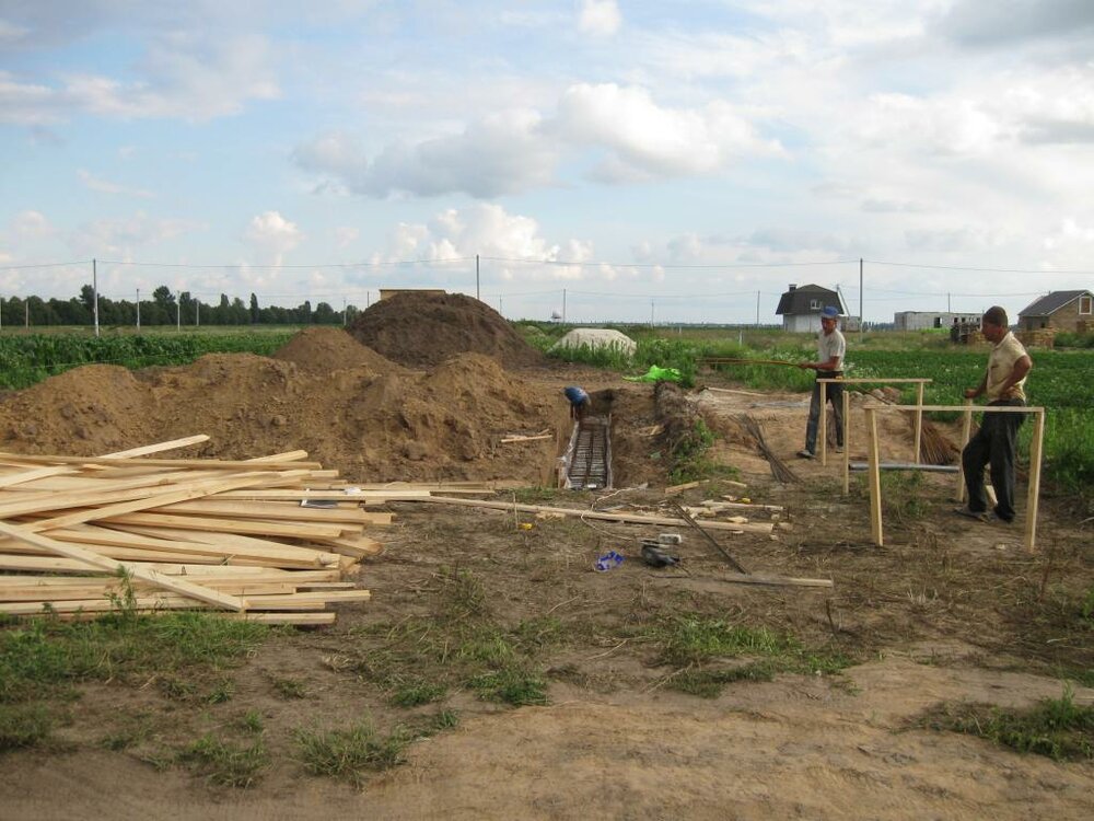

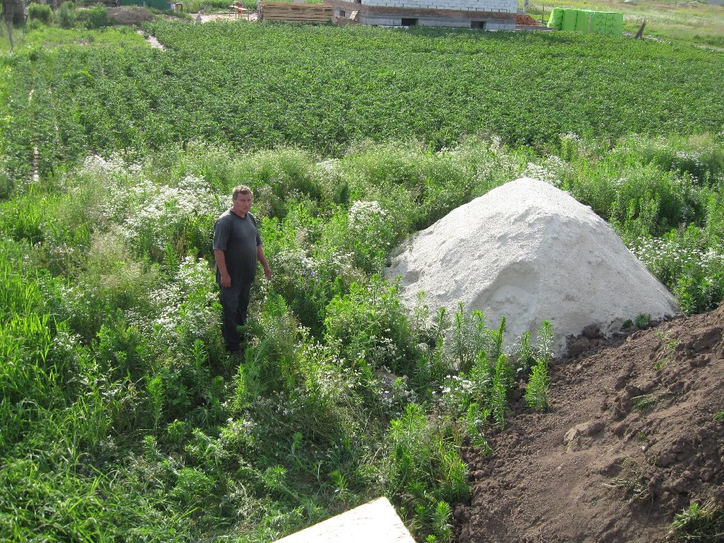

Olenevod Опубліковано: 14 червня 2012 Автор Поділитись Опубліковано: 14 червня 2012 Вчера участок оставался девственно ровным, после бульдозера. Сегодня приезжаю и вижу картину взятого Берлина С раннего утра ребята притащили экскаватор и вырыли ров под ленту. Попутно засыпали большую лужу на дороге перед участком. Я сегодня убил день на достройку хозблока - так и не закончил , бригада на докапывание вручную ленты. Вечерком приехала арматура и доски на опалубку. Участок с крыши хозблока: И последний выживший клаптик ромашек: На нем весело ползают краснокнижные зеленые ящерки. А еще я последние 3 дня прусь от видов на участке. Дело в том, что сразу за Горой начинается аэропорт Борисполь и самолеты идут на посадку параллельно дороге. После строимдомовки в Жулянах я боялся, что будет гудеть. Но тут очень интересный эффект, трасса посадки самолетов проходит примерно в 3х километрах от дома, их не слышно вообще (наверное слышно, но птицы поют громче), зато отчетливо видно во всех деталях. Летают такие игрушки весь день, практически не повторяются в расцветке: У меня с этой стороны дома по проекту ни одного окна . Нужно срочно придумывать мансардное из спальни. 4 Посилання на коментар Поділитися на інших сайтах More sharing options...
КОРН Опубліковано: 15 червня 2012 Поділитись Опубліковано: 15 червня 2012 А поржать таки можно, потому что с кузова он прыгал. Реально первый раз видел летающий трактор. :D Меня самого очень интересовал вопрос, кто будет платить за кран, который его оттеда снимет. Мужик подъехал, осмотрелся, увидел у меня на участке 10 тонн песка, сказал: "туда и будем прыгать":shock: Но доехать так и не смог, после дождей крепко вяз в моем черноземе. Первый раз откапывал МАЗ с трактором вкупе. Вообщем с горем пополам вернулся он опять на дорогу и пошел пешком на рекогносцировку. Через 15 минут прибежал довольный и рванул через 5 участков, где в зарослях травы оказались кучи глины от вырытого и заброшенного котлована. Сдал задом, МАЗ на ручник, сам в трактор и.... газку и третью. Душераздирающее зрелище. Я его на видео снял, может когда нибудь выложу. Обратно примерно тем же макаром, сгреб ковшом две кучи глины в одну, так чтоб стало выше кузова МАЗа. Через кучи и в кузов. Я так понял, тут самое важное вовремя тормознуть, а то дальше кабина :D. По контактам сложней. Я фундамент купил "под ключ". Цена и координаты трактора меня мало интересовали. По словам прораба 2.5 часа бульдозера и аттракцион с доставкой и разгрузкой ему обошлись в 1000гривен. Ко мне, однажды, тоже приехал экскаватор в кузове камаза. Ребята поставили швеллера 30ку - экскаватор съехал. Поработал и тем же макаром назад заехал;) Посилання на коментар Поділитися на інших сайтах More sharing options...

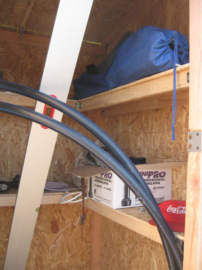

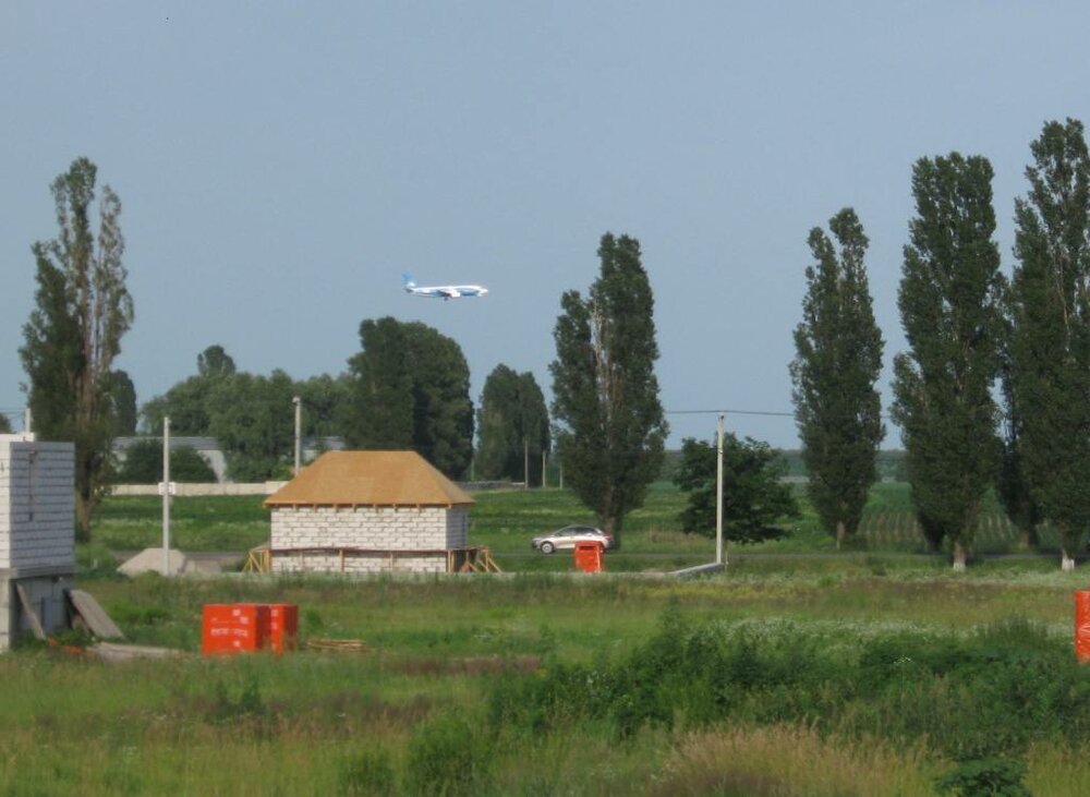

Olenevod Опубліковано: 15 червня 2012 Автор Поділитись Опубліковано: 15 червня 2012 Еще один день, повязана арматура на подушку фундамента, завтра к обеду ждем в гости Ковальскую. Забетонировали окончательно приямок, можно монтировать насос. Центр управления полетами практически обрел свои окончательные формы Внутри появился стульчак, более-менее надежные замки на кладовке. Осталось немного облагородить внешний вид и сделать удобные полки. Во всяком случае нехитрый инвентарь типа лопат, ножовок и прочей лабуды теперь уже может ночевать на участке. Последнее время в таврию с разложенным задним уже все необходимое не влазило. Теперь можно озаботиться выбором тачки, шланга и установкой насоса. Посилання на коментар Поділитися на інших сайтах More sharing options...

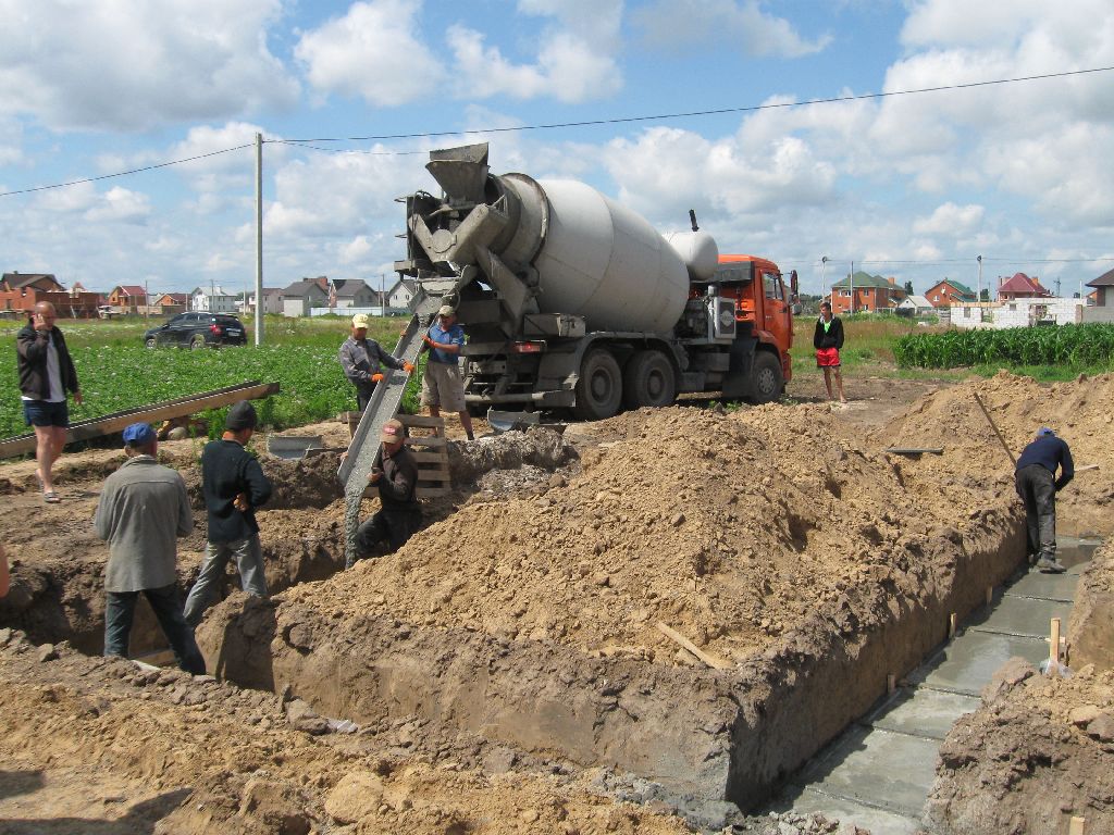

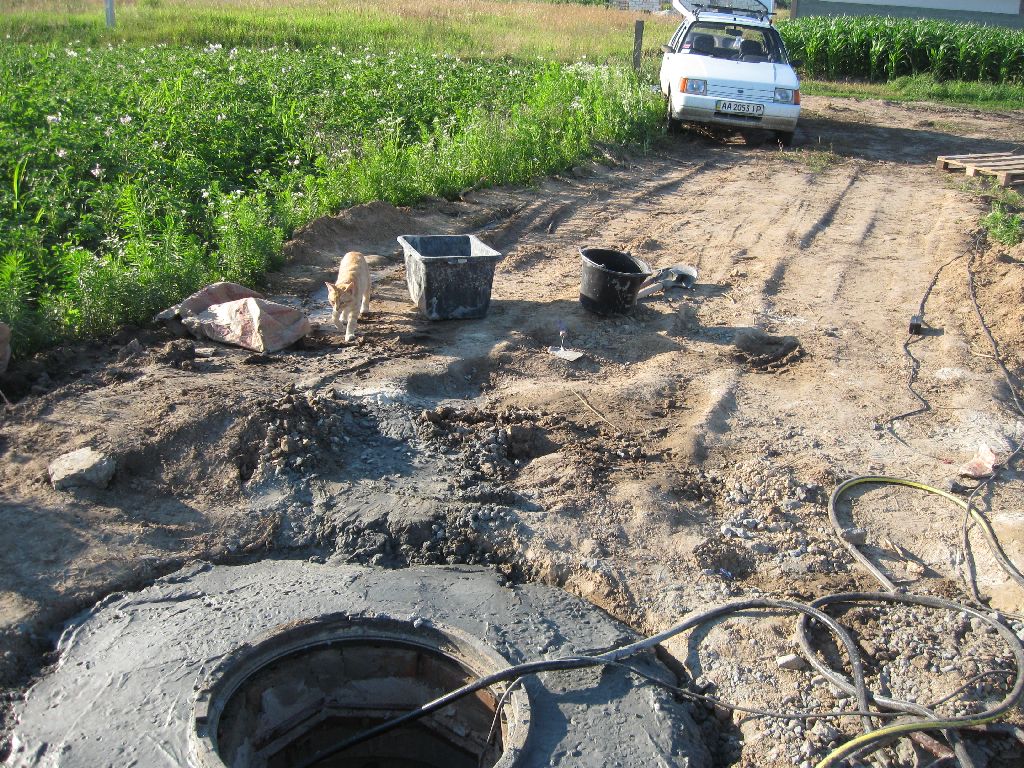

Olenevod Опубліковано: 17 червня 2012 Автор Поділитись Опубліковано: 17 червня 2012 Вчера залили пятку фундамента, пока рабочие суетились с бетоном, я с сыном запустил скважину. Процессы окончательно запараллелились, что не может не радовать. Бетон ждет неделю, потом должны подвезти ФБС. Первое расстройство - бетоновоз сломал подбетонку вокруг приямка. Попадалово в мешок цемента, но эт мелочи. Будем укреплять. Посилання на коментар Поділитися на інших сайтах More sharing options...

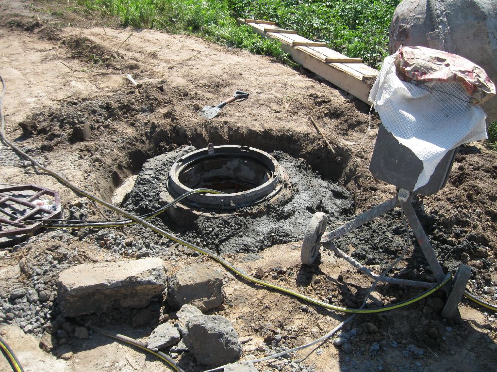

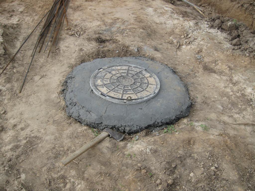

Olenevod Опубліковано: 17 червня 2012 Автор Поділитись Опубліковано: 17 червня 2012 Немного фоток: Заливаем пятку. Рабочих сбежалось - мама не горюй, 2 камаза утоптали минут за 30 Сразу после миксеров первый раз заехал на машине на участок. Глина утоптана как шоссе. Пробный пуск скважины :D. Водичка чистая, без видимого осадка и привкуса. Но в чае дает осадок Сегодня восстанавливал раздавленный миксером приямок. Ничего страшного, просто верхняя подбетонка, удерживающая пластиковый люк не успела набрать прочность и под миксером рассыпалась. Новая стала глубже и шире. 3 мешка цемента, вместо одного + остатки старой подбетонки + обрезки 12й арматуры. Думаю на этом точка. Посилання на коментар Поділитися на інших сайтах More sharing options...

krava Опубліковано: 18 червня 2012 Поділитись Опубліковано: 18 червня 2012 Раскажите поподробнее о Вашем фундаменте. Для ленточного он широковат. Вы залили пятку сантиметров на 60. Дальше будет опалубка и уменьшение фундамента до сантиметров сорока, или какой то другой вариант? Добавлено через 1 минуту Разрешение от Гаска получать не нужно. Уведомление отослал, но я так понимаю в никуда. Через недельку кину повторно. Ручками отвезти не пробовали или смысла нет? Они находятся практически напротив районной администрации. Посилання на коментар Поділитися на інших сайтах More sharing options...
Olenevod Опубліковано: 18 червня 2012 Автор Поділитись Опубліковано: 18 червня 2012 Чуствую придется ручками. Там очередь Пришел ответ от укропочты, что адресат не существует... ну как то так вообщем. Фундамент - лента. Пятка 60см шириной, 30 высотой - это собственно фундамент, дальше выгоняем ФБСом на глубину промерзания и сверху еще один армопояс 30см на ширину ФБС. 1 Посилання на коментар Поділитися на інших сайтах More sharing options...

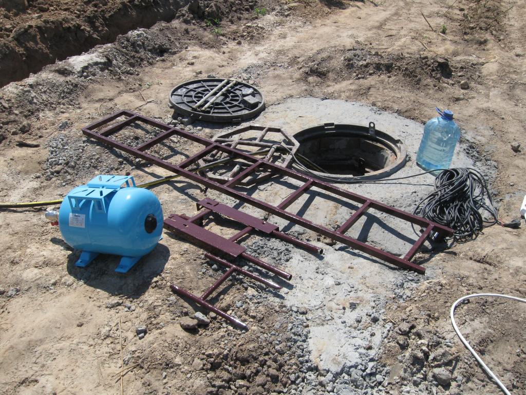

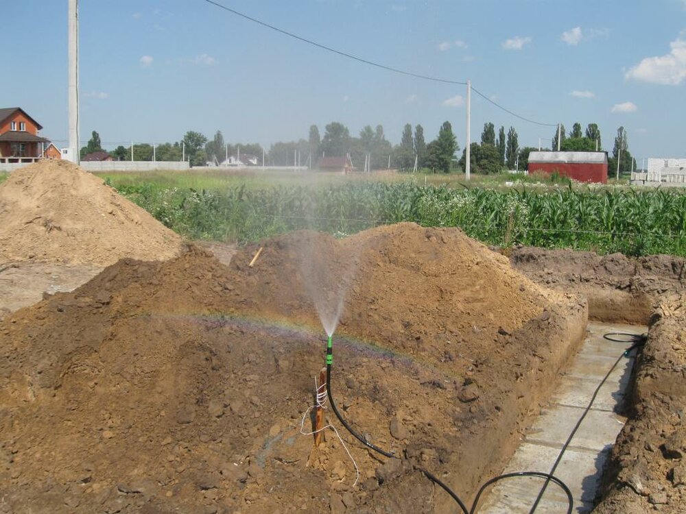

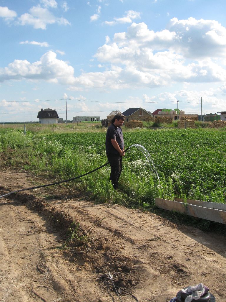

Olenevod Опубліковано: 20 червня 2012 Автор Поділитись Опубліковано: 20 червня 2012 Вчера наварил всяких ништяков для приямка и возился с сантехникой. Хотел испытать новый паяльник для полипропилена, но стоимость фитингов при дюймовом размере сильно отпугнула, пришлось в приямке всю разводку делать полиэтиленом. Жара стоит невыносимая, спасался купив распылитель для шланга и сымпровизировав фонтан Заодно и фундамент увлажнил. Чую джамшуты его уже сегодня не польют, у меня перерыв. Посилання на коментар Поділитися на інших сайтах More sharing options...
КОРН Опубліковано: 20 червня 2012 Поділитись Опубліковано: 20 червня 2012 А можно вас попросить уменьшать фотки до размера 640х480? Так они будут как раз в пределах поля без прокруток. ПС: сам недавно стал делать меньше. Посилання на коментар Поділитися на інших сайтах More sharing options...
vvasylenko Опубліковано: 20 червня 2012 Поділитись Опубліковано: 20 червня 2012 С такой лестницей удобно в приямок лазит? Подскажите размеры плиз? Посилання на коментар Поділитися на інших сайтах More sharing options...
Olenevod Опубліковано: 20 червня 2012 Автор Поділитись Опубліковано: 20 червня 2012 Ширина ступенек 28см, шаг 30. Для метровых колец в приямке самое то. Хотя выбиралось несколько из других соображений: там материала ровно 3 куска трубы по 2 метра + снизу уголок, для упора в землю. 2 Посилання на коментар Поділитися на інших сайтах More sharing options...
