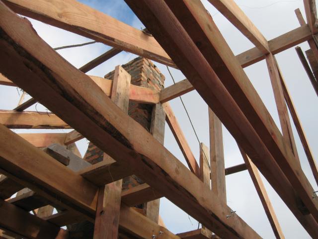

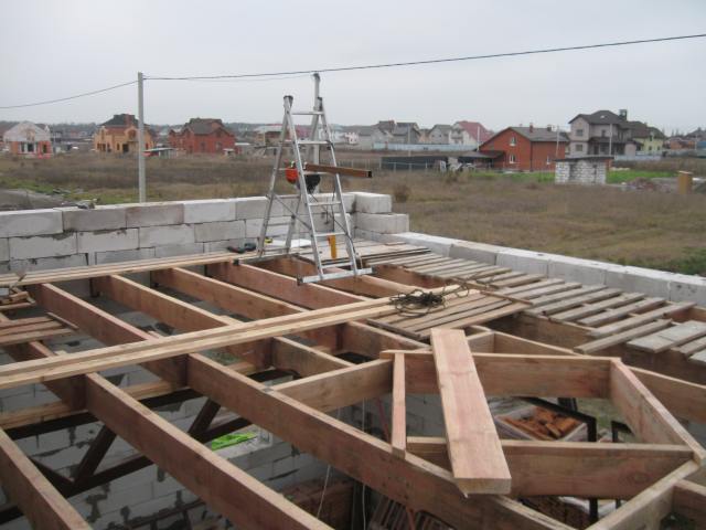

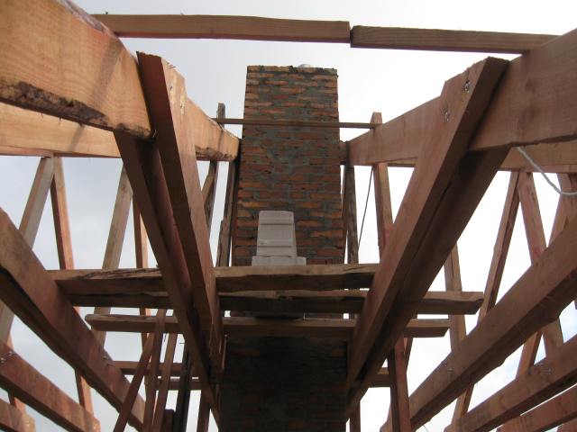

Olenevod Опубліковано: 15 листопада 2012 Автор Поділитись Опубліковано: 15 листопада 2012 А в домике между тем дождь уже не идет. Сегодня закончили набивать евробарьер, завтра начнут ОСБ. Я с гаражем отстаю на шаг. Сегодня закончил стропилку. Завтра нужно поднять газоблок и уложить 3 ряда парапета. Вроде придумал как работать с гипердесмо на морозе - на следущей неделе попробую. Меня все интересовал вопрос - как пройдет дымоход через конек крыши. Оказалось просто - конек разрезали и дымоход вывели. 1 Посилання на коментар Поділитися на інших сайтах More sharing options...

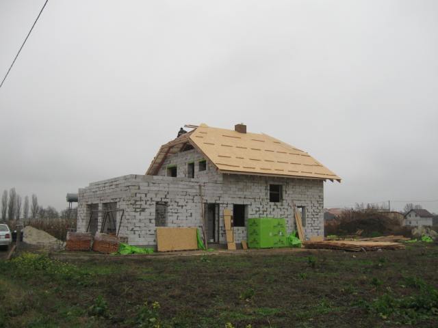

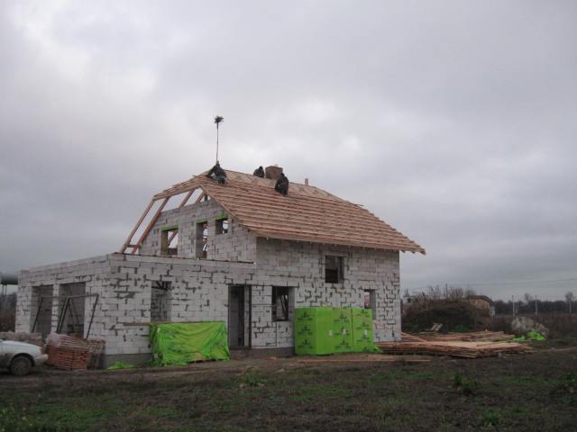

Olenevod Опубліковано: 15 листопада 2012 Автор Поділитись Опубліковано: 15 листопада 2012 Фотографии традиционно вчерашние, сегодня небо уже не видно, "бант" сняли, второй этаж обрел свой законченный вид. Посилання на коментар Поділитися на інших сайтах More sharing options...

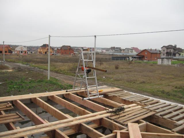

Olenevod Опубліковано: 17 листопада 2012 Автор Поділитись Опубліковано: 17 листопада 2012 Зашили крышу ОСБ. Мы с батей при помощи малой механизации затащили на крышу больше 2х палет газоблока и выложили перила террасы. 50см конечно маловато, но дальше нужно делать что то красивое, из дерева. До обеда: И после обеда Под конец назвался гусаром и полез докладывать фронтоны, строителям не хватило 3 куска 400го газоблока, и я сказал что сам что то придумаю. Вообщем решил положить 300+100, сказ не о том, а о том как там страшно. Когда 8 метров под ногами, а ты стоишь на полоске 400мм шириной... чуть в обморок не наложил. 5 Посилання на коментар Поділитися на інших сайтах More sharing options...
