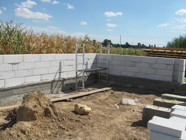

m2v Опубліковано: 7 серпня 2012 Поділитись Опубліковано: 7 серпня 2012 А че крыша? Сделали мне строители фундамент косой. Выгнал строителей и дальше строил сам. Начали стелить шифер. Выравниваем шифер по низу (по горизонтали), видим, а вдоль фронтона (по вертикали)шифер отклоняется на макушке в сторону улицы (значит у другого фронтона должно было наоборот: низ на улицу, верх во фронтон). Решили, что по низу будет легче выровнять шифер путем подрезания кромки болгаркой и за точку отсчета взяли вертикальную линию, т.е. вдоль фронтона. Дальше, на кухне угол в котором должен стоять угловая кухня также оказался не с прямым углом. Пришлось выравнивать угол за счет более толстой штукатурки по одной стороне стены и сведения к минимуму по другой её стороне. Вот вам и прелести не ровных углов. Вспомнил. Когда ставили стропила, первую стропилу делали день, потом по ней, как по шаблону, быстренько сделали остальные. Поставили их, а они не сходятся, потом долго выравнивали. Вот вам ещё один пример не ровных углов. 6 Посилання на коментар Поділитися на інших сайтах More sharing options...
gokostik Опубліковано: 7 серпня 2012 Поділитись Опубліковано: 7 серпня 2012 Отвесиком надо проверять, отвесиком!!! А пузырьковый уровень в таких делах - зло - погрешность большая) Я ему уже не доверяю после того как сам ложил перегородки ;) Пока много не выложили, я думаю, стоить палеты которые мешают лучше разобрать немного - переложить в другие места. И реально контролиловать диагонали. У меня строители со стажем всегда проверяли углы отвесом, диагонали и перед важными моментами отбивали ноль водяным уровнем. Очень хорошая бригада была - аккуратная) Успехов в работе! 5 Посилання на коментар Поділитися на інших сайтах More sharing options...
Olenevod Опубліковано: 7 серпня 2012 Автор Поділитись Опубліковано: 7 серпня 2012 Паллеты которые мешают - это примерно 50 кубов газоблока. Думаю что переложить аккуратненько... как раз до Нового года носить будем. Все меряется по каждому ряду. Погрешность исправляется. Я щепетилен в таких вопросах,но не дотошен. Мне не нужен идеальный дом, мне нужен добротный и удобный. Крыша 2х скатка, ей главное чтобы длинные стены были параллельны, по коротким свес по метру, там еще козырек над балконом будет, 10 см ошибки в диагоналях точно будут не заметны, хотя думаю десяти там не будет по любому. Думаю через пару дней стены выйдут за 2 метра, поднявшись над паллетами тогда и проверим. Если что - на армопоясе можно будет подкорректировать, я все равно хочу там рустики делать. Добавлено через 11 минут Последние дни скупаюсь "по Гашику". В Новой линии скинули цену на полиминовский клей. По акции 32 гривны, в эпике такой же 41. Удалось вырвать 36 мешков, остальное разобрали без меня. Заработок 36*9=324 гривны. Сегодня в эпике акция на помосты, вместо 860ти стоит 750 - еще 110 заработка :D. Так и строимся. Стены потихоньку растут, хотя 2 дня без помошников дались тяжеловато. 400й газоблок зверски тяжелая и неудобная штуковина, вот 300й - одно удовольствие. 2 Посилання на коментар Поділитися на інших сайтах More sharing options...
vvasylenko Опубліковано: 8 серпня 2012 Поділитись Опубліковано: 8 серпня 2012 Сделать идеально прямоугольный дом - совершенно не самоцель. Если я не вижу косины - значит меня на 100% устраивает. А уж если ее пузырьковый уровень не видит - так и подавно. Фишка еще в том, когда начнете полы делать и Окна вставлять. Кривизну может показать... Посилання на коментар Поділитися на інших сайтах More sharing options...

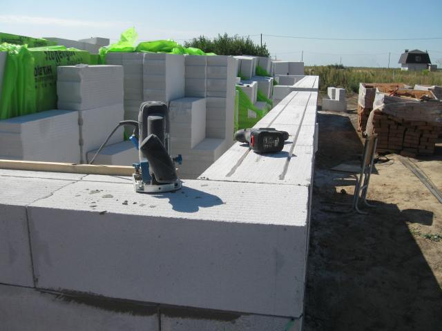

Olenevod Опубліковано: 8 серпня 2012 Автор Поділитись Опубліковано: 8 серпня 2012 Итак, продолжаю отчитываться по кладке газоблока. Фрейзером действительно штробить намного удобней и немножечко быстрей. Пыль во фрезер практически не попадает, фреза по дереву не садится. Главное - скорость поменьше, ставил двоечку и все прекрасно режет и пыль не сильно летит. Сегодня замуровал около 100 метров арматуры, соответственно все это проштробил 12й фрезой на глубину тех же 12 миллиметров. Арматура - 8ка. Кроме арматуры в штробы влез ровно мешок клея. Собственно это практически все, что успел за сегодня. Довольно нудная работа. По факту 4й ряд выглядит так: Если бы штробил вручную, думаю клея бы ушло мешка 2-3, уж больно аккуратной получается борозда после фрейзера. Еще бы резку как то автоматизировать. Впереди окна - подрезки куча, пилой грустновато и немного неровно получается. Кстати о пилах. Изначально, начитавшись умных советов, взял пилу по дереву с мелкими каленными зубьями. Пилить ей конечно можно, но уж очень грустно. На следующий день поехал купил пилу с зубьями для газоблока - пилит намного веселей. По факту использую обе пилы. Деревянной хорошо подрезать когда нужно снять совсем чуть -чуть, но больше, чем может терка. Газоблочная неплохо пилит кирпич пополам, но ее немного уводит в нижнем дальнем углу несмотря на уголок. Приходится дорабатывать теркой или оставлять под штукатурку. 5й ряд уже идет на уровне груди (пола пока нет), с земли его практически не положить, пришлось покупать помост. Доволен. Вот он, побочный продукт секретных разработок Люфваффе, заботливо скопированный шаолиньскими монахами ( если проще, то китайский Forte, довольно точная копия немецкой Krause):D. Легкий, устойчивый, функциональный. Рекомендую. В эпике на них сейчас акции. Работает в 3х вариантах: как на фото- помост, еще из этого же конструктора можно сложить довольно удобную стремянку или просто приставную лестницу на 3 метра. Главное его достоинство - вес в 16кг, т.е. я легко переставляю сам эту конструкцию, даже с ведром клея на трапике. 4 Посилання на коментар Поділитися на інших сайтах More sharing options...
AНДРЮША Опубліковано: 8 серпня 2012 Поділитись Опубліковано: 8 серпня 2012 Еще бы резку как то автоматизировать. Впереди окна - подрезки куча, пилой грустновато и немного неровно получается. Купите самую недорогую ручную циркулярку, потом пригодится на перекрытиях и кровле. Главное что бы глубина реза была побольше. У меня 60мм, пилил с четырех сторон, остальное дорезал ручной. Посилання на коментар Поділитися на інших сайтах More sharing options...
Olenevod Опубліковано: 8 серпня 2012 Автор Поділитись Опубліковано: 8 серпня 2012 Циркулярок, да еще и недорогих с толщиной реза больше 60мм не видел. Резать с 4х сторон... тогда наверное проще ручной пилой, 400ку вращать тяжелей, чем пилить . Циркулярка есть, не проблема. Но ее жалко. Если бы можно было уменьшить обороты - тогда хоть пыли меньше. Посилання на коментар Поділитися на інших сайтах More sharing options...

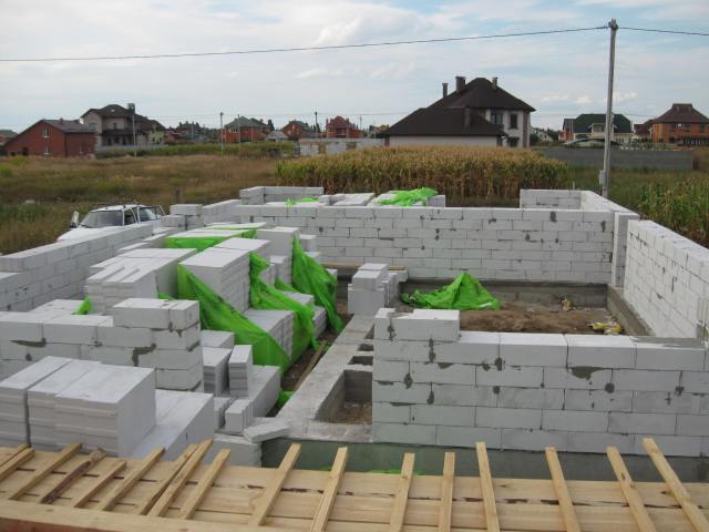

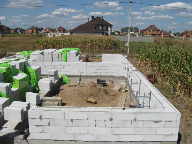

Olenevod Опубліковано: 12 серпня 2012 Автор Поділитись Опубліковано: 12 серпня 2012 Таки да, время убивает знатно И все таки она вертится... в смысле он растет. За неделю+выходные первый этаж вырос больше чем до половины. Обозначились почти все окна, мы рассчитались с армировкой, выше будут только перемычки и армопояса. Стены поднялись на 2 метра, теперь по дому ходить можно только через двери, появилось собственно ощущение дома и то, какой он громадный. Сегодня первый раз навернулся с неустойчивой конструкции, едва увернувшись от летящего вдогонку газоблока. Слава Богу высоты пока табуреточные, отделался легкими ссадинами. Лишний раз вспомнил, что стройка объект опасный и требует повышенного внимания. Очень интересно наблюдать за тем, как из ничего выростает ТВОЙ ДОМ. Я очень доволен, что решил строить сам: ни с чем не сравнимое чуство... дом принято сравнивать с ребенком, но это немного не то... ребенок растет медленно, его маленькие победы редки и тонут в рутине, а тут все стремительно... неделю назад из земли торчало 30см фундамента, а сегодня вокруг тебя настоящие стены... и каждый день требует решений. С высотой вроде разобрались, купленного помоста должно хватить для стен первого этажа. Встают задачи более интересные... у меня большие помещения без перегородок, что требует применения двутавров в пролетах. Пока себе очень слабо представляю как связать двутавр с армопоясом в одном уровне. Да и сечения двутавров не везде просчитаны. А об этом уже нужно думать через неделю. Уже на следущей неделе всплывет вопрос гаражных ворот. Я планирую не городить перемычки над такими большими пролетами, а поставить ворота и следующий ряд класть прямо по ним. Сегодня дошел до уровня электрощитка, нужно срочно определиться с размерами. Вообщем мелких вопросов уйма... 5 Посилання на коментар Поділитися на інших сайтах More sharing options...
