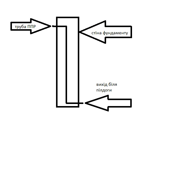

Буде цокольний поверх. в ньому буде окремий вхід, але вікон небуде... не вміщаються... Придумав таку всесезонну приточну систему вентиляції:
Під час заливки фундаменту залишити декілька гільз з труби поліпропілену, одна труба виходить на вулицю друга біля підлоги підвалу сама труба іде в тілі бетону. (див вкладення)
звичайно трубу максимально чимось позатикаю, щоб і повітря проходило, а хлод і гризуни залишались на вулиці))) або мінватою, або ще чимось.
Чи може бути такий варіант? хто з цим стикався?

Давайте вкладення и диаметр труб. Назначение помещений в цоколе?
Площа приміщення 24.8 м2. висота стелі 2200мм. тобто 54.5 м3 повітря.
витяжна вентиляція передбачена двома великими вентканалами і можливо програмованими електровентилятарами. тобто витягнути повітря вдасться гарно, а от притягнути складно. виникло таке вирішення (тема.)
Призначення спочатку просто склад для хламу, а потім можливо тренажерний зал і майстерня.
не знаю чи потрібно там опалювати...
Діаметр труби і кількість вводів прошу поради.
вкладення відредагував.
Хлам в большом воздухообмене не нуждается, достаточно выполнить необходимый минимум для цоколя, чтоб удалить возможную влагу и радон.
1-2 кратный, а может и того меньше, зависит от климатических условий, грунтовых вод и собственных предпочтений. Другое дело тренажерный зал, где потребность в свежем воздухе при больших физических нагрузках явно налицо. :) Разницу надеюсь уловили. :D Заложите 2 трубы Ф100-125 мм., с возможностью их прикрывать на улице, тока среди ППР-труб не знаю, есть ли с такими диаметрами, обычно это ПВХ. Лучше чтобы край приточной трубы находился на уровне 1-1,5 м от земли, шоб зимой не заваливало снегом. Летом в них будет конденсат, и сей момент лучше продумать сразу. Да и не обязательно их заливать в сам фундамент, можно закопать рядом (вертикаль) и пройти через стену коротким горизонтальным участком.
Топить, не топить - тут решайте сами.
