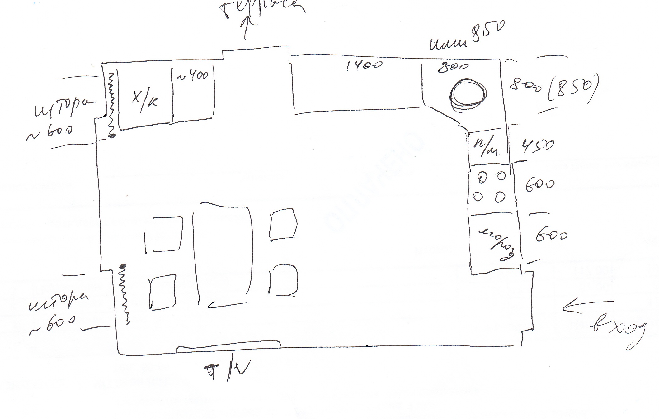

Слава Щ. Опубліковано: 19 травня 2012 Поділитись Опубліковано: 19 травня 2012 Из-за не очень удачного расположения окна и выхода на террасу, никак на можем приемлемо расставить мебель. Прошу помощи общественности. Готов оплатить понравившийся вариант. Посилання на коментар Поділитися на інших сайтах More sharing options...
lug Опубліковано: 19 травня 2012 Поділитись Опубліковано: 19 травня 2012 Выход на террасу как бы сквозь кухню. Шторы сместить , чтобы не видно было. что х\к наезжает на окно. По -моему , так вполне функционально. В шкафчиках справа-слева от выхода на террасу можно скруглить или срезать углы 1 Посилання на коментар Поділитися на інших сайтах More sharing options...

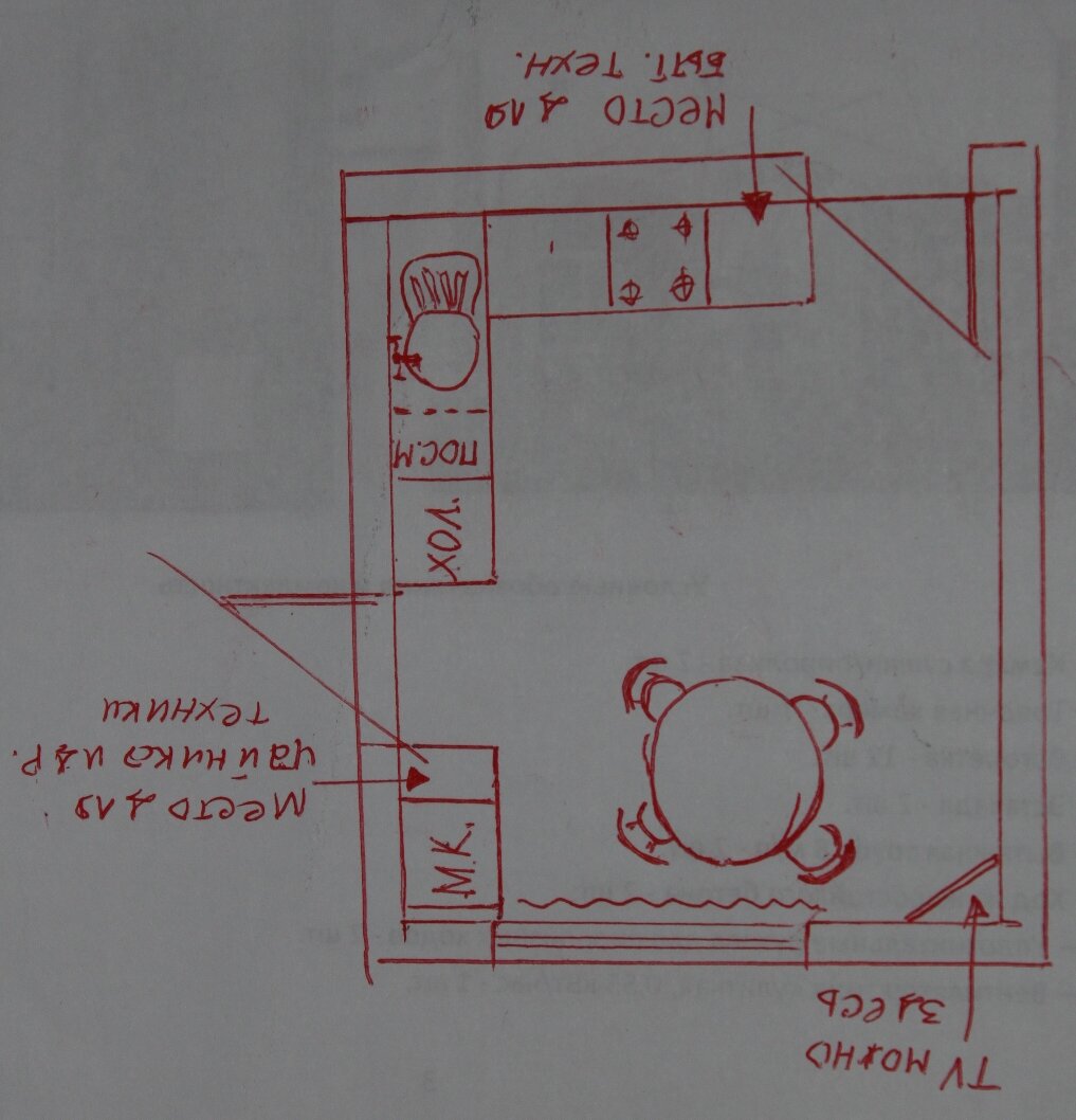

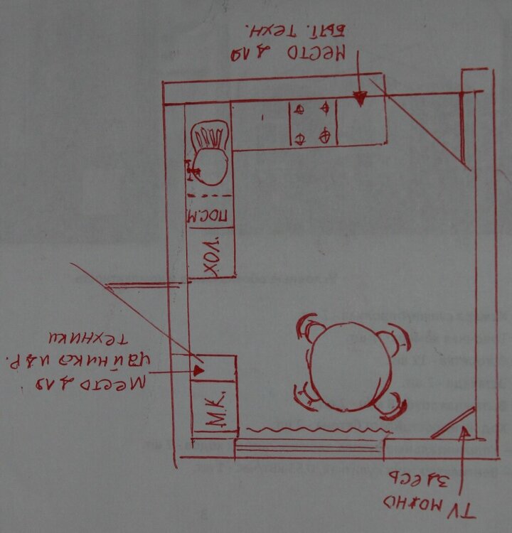

wearenow Опубліковано: 22 травня 2012 Поділитись Опубліковано: 22 травня 2012 для работы на кухне лучше располагать: холодильник - мойка - плита. Морозильником не так часто пользуетесь как холодильником - отправляем его в угол. Возле него можно сделать раб. поверхность если много техники кухонной или чайник например поставить - а потом его на терассу вынести и чай заварить. Ну вобщем смотрите во вложении у набросала как бы для себя делала. 1 Посилання на коментар Поділитися на інших сайтах More sharing options...

drank Опубліковано: 23 травня 2012 Поділитись Опубліковано: 23 травня 2012 мне вариант на последней картинке кажется практически идеальным 1 Посилання на коментар Поділитися на інших сайтах More sharing options...

Bobz Опубліковано: 23 травня 2012 Поділитись Опубліковано: 23 травня 2012 Я за вариант №3 (первый пост). Единственное - сбил бы угол радиусом со стороны варочной пов-ти. Посилання на коментар Поділитися на інших сайтах More sharing options...

Слава Щ. Опубліковано: 8 грудня 2012 Автор Поділитись Опубліковано: 8 грудня 2012 Пришли к такому варианту... Посилання на коментар Поділитися на інших сайтах More sharing options...
lug Опубліковано: 9 грудня 2012 Поділитись Опубліковано: 9 грудня 2012 Yesss !......... Посилання на коментар Поділитися на інших сайтах More sharing options...
nik_deko Опубліковано: 11 грудня 2012 Поділитись Опубліковано: 11 грудня 2012 Вариант 3, самый лучший, как на мой взгляд. Посилання на коментар Поділитися на інших сайтах More sharing options...
