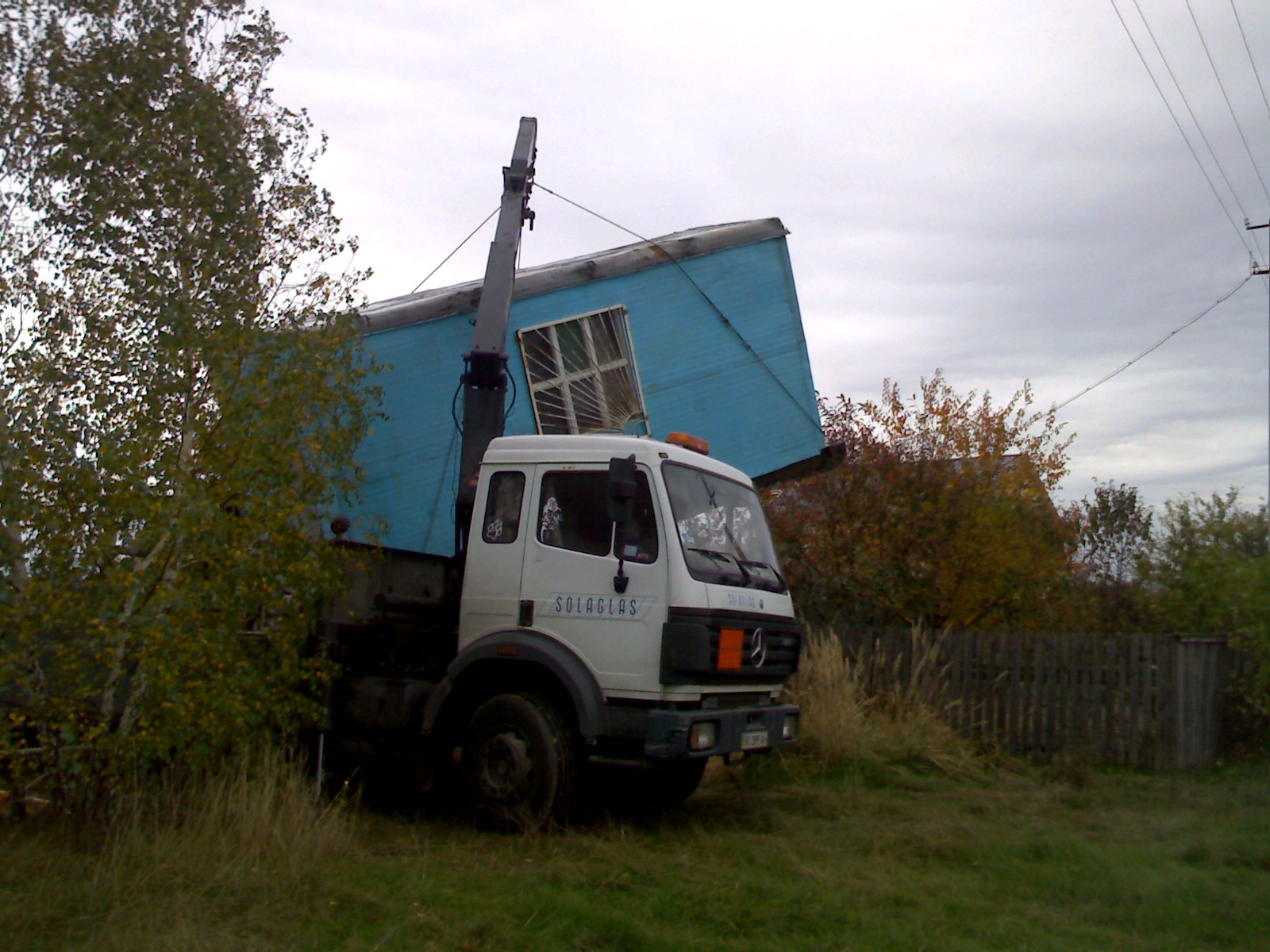

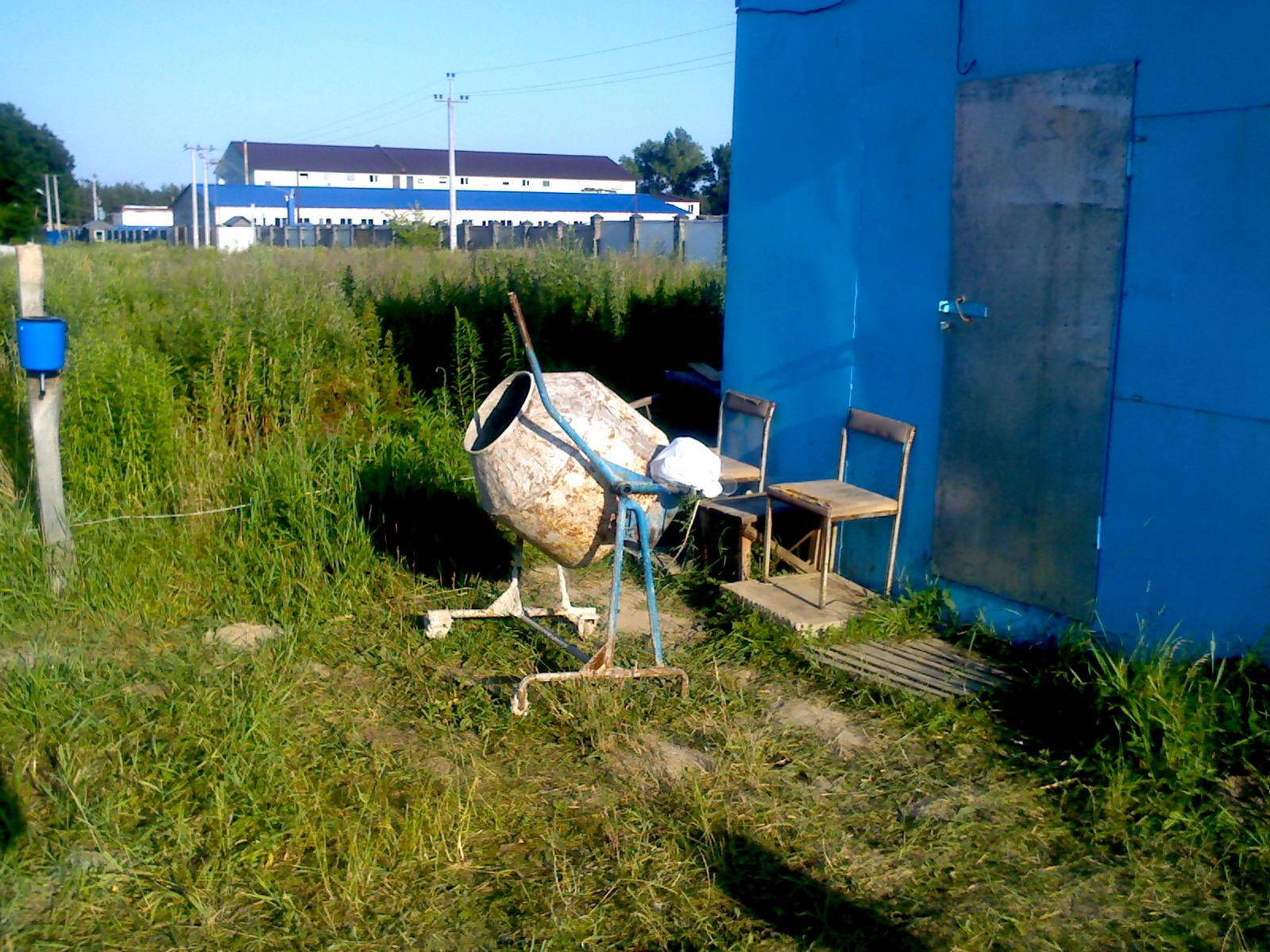

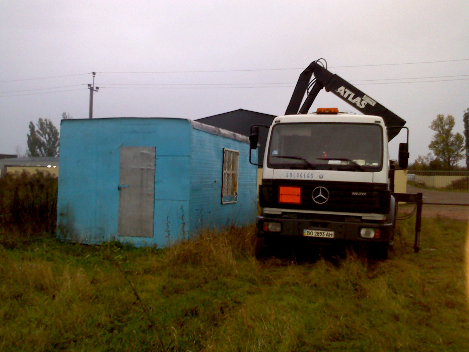

3340 Опубліковано: 17 жовтня 2008 Автор Поділитись Опубліковано: 17 жовтня 2008 Сегодня завезли бытовку. На фото - погрузочные работы и конечный результат. Посилання на коментар Поділитися на інших сайтах More sharing options...

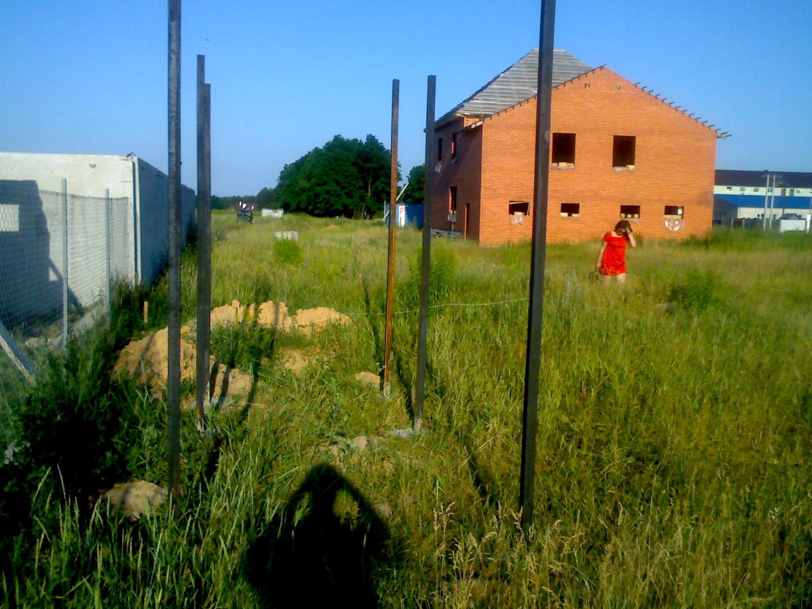

3340 Опубліковано: 16 травня 2009 Автор Поділитись Опубліковано: 16 травня 2009 Подключили электричество. Правда, временное - у нас через дорогу промзона, вот они и стали для нас поставщиками электричества и воды на время стройки. К тому же, приехав на участок в один прекрасный день, обнаружили проложенную вдоль дороги линию на 10 кВ. Опять же промзоновый электрик обещал узнать о возможности к ней подключиться на постоянно. Еще, наконец-то, на нашей улице у нас появился строящийся сосед. Возможно, это облегчит и скрасит элекрификацию и газофикацию. На участке решили начать с забора. Пока только столбы и сетка. Следующий шаг - фундамент. Вот только лопат накупим - и вперед! Посилання на коментар Поділитися на інших сайтах More sharing options...

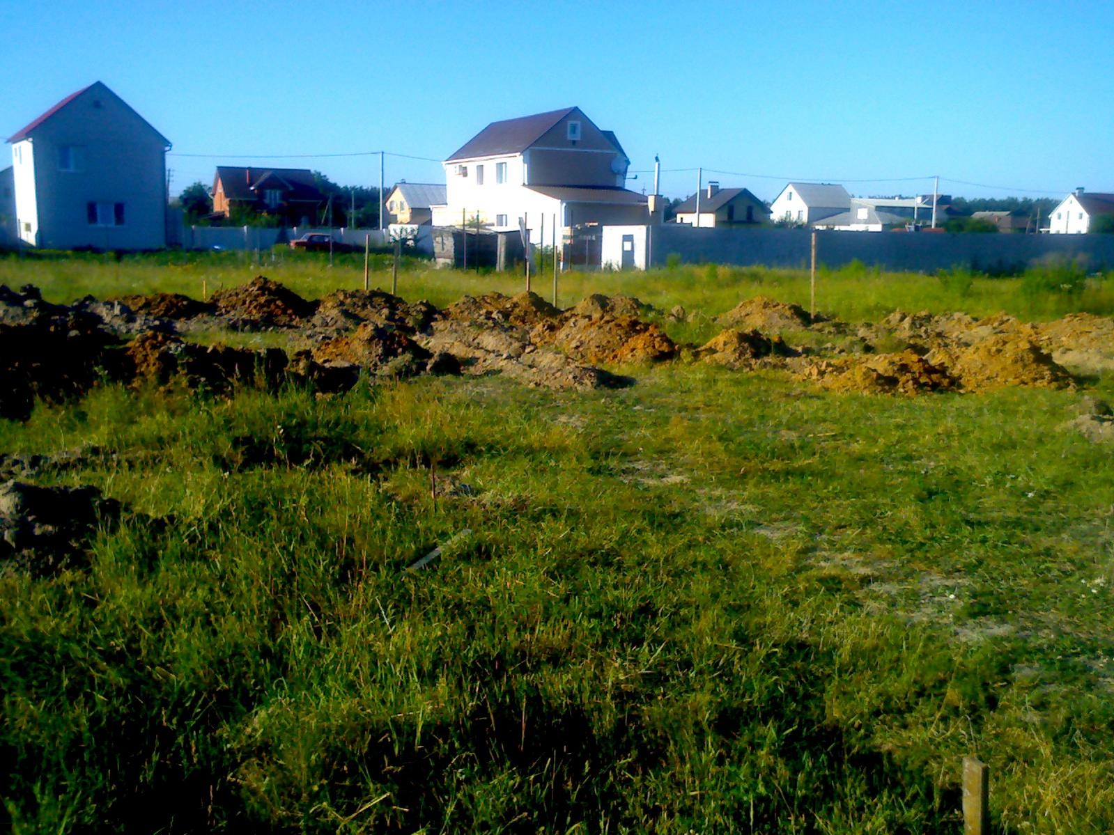

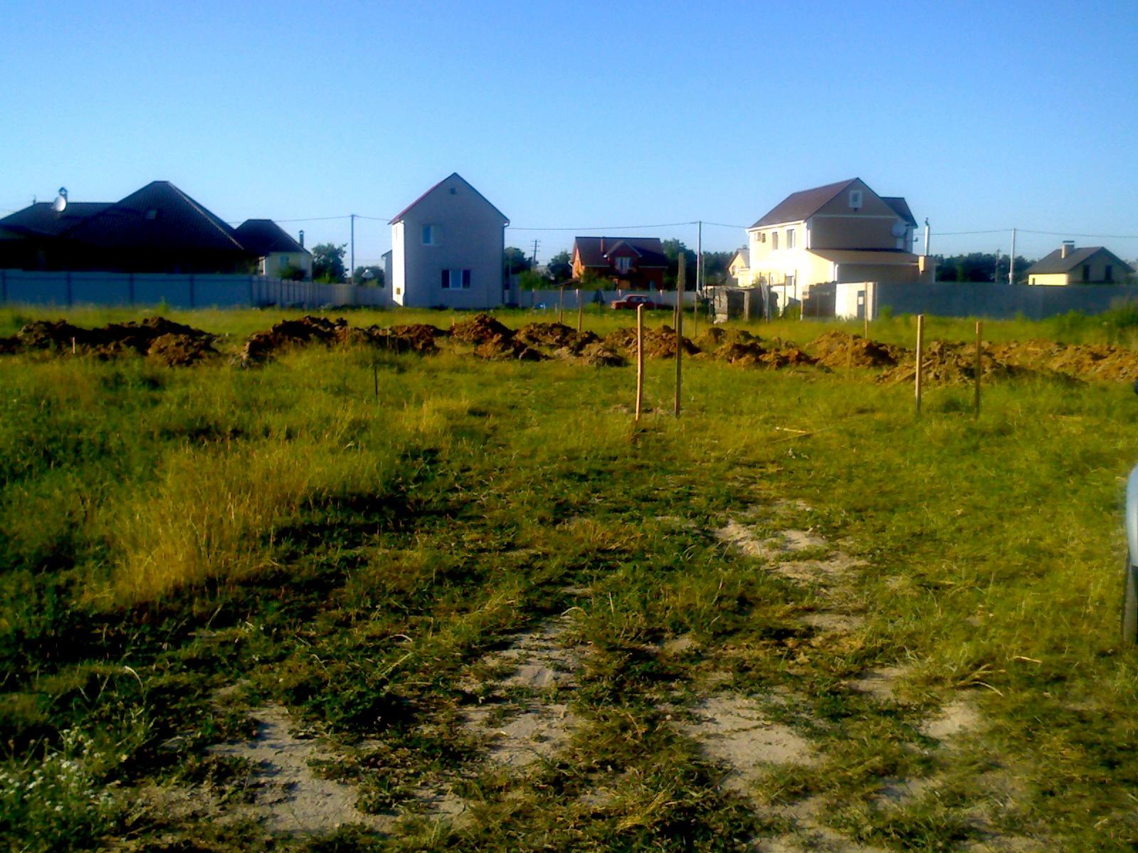

3340 Опубліковано: 1 липня 2009 Автор Поділитись Опубліковано: 1 липня 2009 Вчера разметили, а сегодня начали копать траншеи. Первый ляп - сместили разметку. Решили, что туда-сюда 80 см не повод все переносить и оттягивать начало стройки еще аж на один день! Плюс, не хотелось начинать с "переделок"... Сегодня, правда, тоже не обошлось - сначала экскаватор приехал с широким ковшом, который нам под траншеи не подходил. Отправили за нормальным размером. Приехал. Но вот копать ямы под подвалы уже было нечем, т. к. большой ковш теперь приедет завтра %) Было постановлено считать 30 июня Днем Рождения нашего дома и отмечать залпами, подарками и нарушением спокойствия! Все, что смогли снять на телефон, заскочив после работы и уже никого не застав: Посилання на коментар Поділитися на інших сайтах More sharing options...
LaRsoN Опубліковано: 1 липня 2009 Поділитись Опубліковано: 1 липня 2009 Удачной Вам стройки!!! Посилання на коментар Поділитися на інших сайтах More sharing options...
Тигра Опубліковано: 2 липня 2009 Поділитись Опубліковано: 2 липня 2009 Решили, что туда-сюда 80 см не повод все переносить и оттягивать начало стройки еще аж на один день! Плюс, не хотелось начинать с "переделок"... вы шутите? и в каком месте смещение? эти 80 см потянут изменения всего дома: стены, проемы, крыша, перекрытие.... потом они вам будут икаться постоянно. люди из-за 5-6 см иногда страдают, а тут 80! Посилання на коментар Поділитися на інших сайтах More sharing options...
3340 Опубліковано: 2 липня 2009 Автор Поділитись Опубліковано: 2 липня 2009 вы шутите? и в каком месте смещение? эти 80 см потянут изменения всего дома: стены, проемы, крыша, перекрытие.... потом они вам будут икаться постоянно. люди из-за 5-6 см иногда страдают, а тут 80! Нет, смещение произошло относительно центра участка, сами размеры дома соблюдены, но сам дом целиком будет размещаться на 80 см правее, чем планировалось. Посилання на коментар Поділитися на інших сайтах More sharing options...

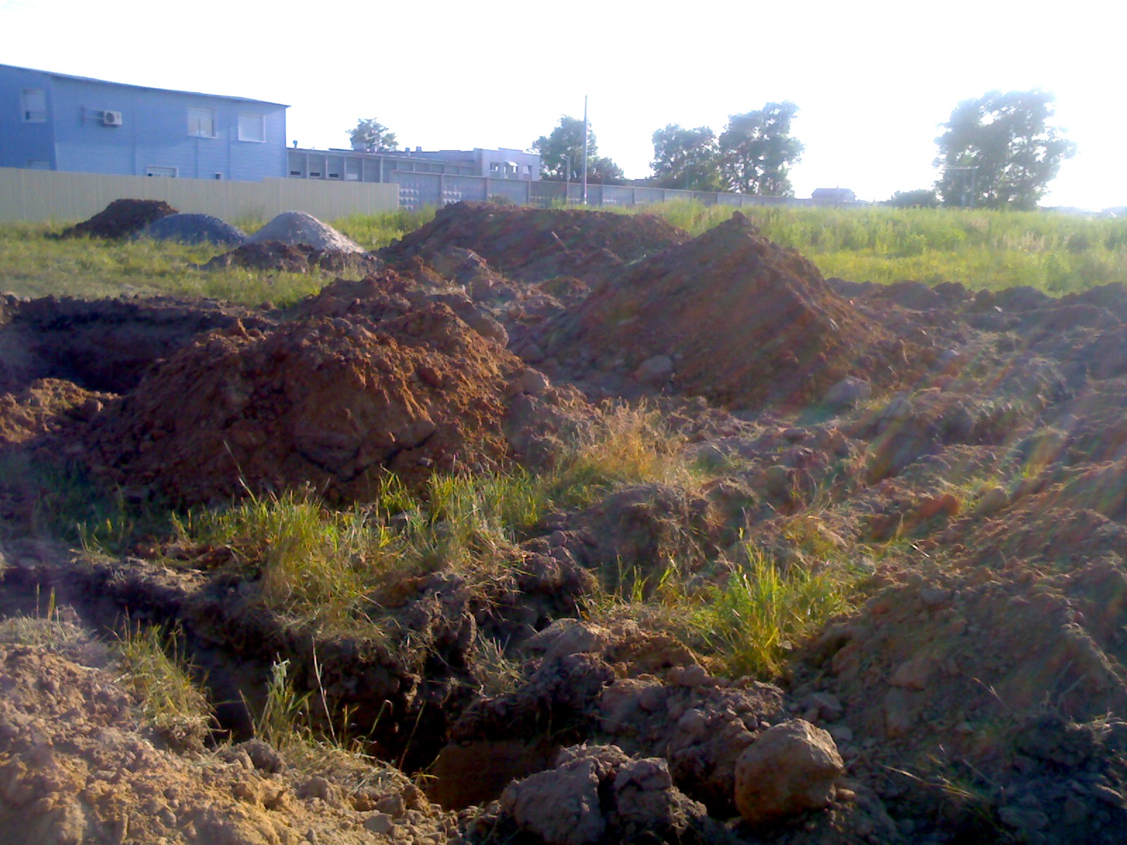

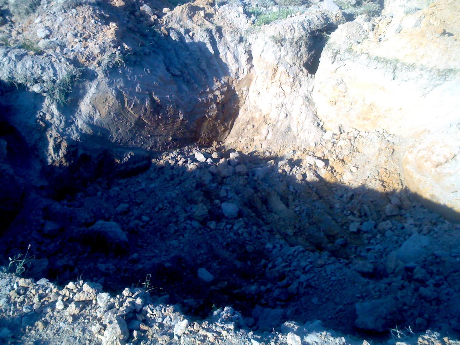

3340 Опубліковано: 2 липня 2009 Автор Поділитись Опубліковано: 2 липня 2009 День третий, продолжаем коллекционировать происшествия Сегодня таки приехал большой ковш..., но, выкопав пол-ямы, порвался, а заодно накрылась гидравлика. Вот такой у нас грунт, может нам и фундамент не надо заливать, и так простоит? Параллельно своими силами сооружаем санузел. И завезли щебень, песок и арматуру. Посилання на коментар Поділитися на інших сайтах More sharing options...
Тигра Опубліковано: 3 липня 2009 Поділитись Опубліковано: 3 липня 2009 а, ну это другое дело! Посилання на коментар Поділитися на інших сайтах More sharing options...
Олица Опубліковано: 3 липня 2009 Поділитись Опубліковано: 3 липня 2009 День третий, продолжаем коллекционировать происшествия Сегодня таки приехал большой ковш..., но, выкопав пол-ямы, порвался, а заодно накрылась гидравлика. Вот такой у нас грунт, может нам и фундамент не надо заливать, и так простоит? блин, - ну у вас и нервы!!! Желаю сохранить их к окончанию стройки! А может батюшку какого- то позвать, чтоб кадилом помахал- освятил может...? А то как- то началось...не с того... Посилання на коментар Поділитися на інших сайтах More sharing options...
3340 Опубліковано: 4 липня 2009 Автор Поділитись Опубліковано: 4 липня 2009 блин, - ну у вас и нервы!!! Желаю сохранить их к окончанию стройки! А может батюшку какого- то позвать, чтоб кадилом помахал- освятил может...? А то как- то началось...не с того... Ну пока мы будем выкатывать яйцами участок, мы успеем исправить огрехи Сегодня уже все исправили, экскаватор свою часть докопал, теперь вручную ведутся завершающие работы, вяжется арматура... Кстати, соседи наши тоже сталкивались с такими проблемами при рытье котлована, так что это у нас местные особенности. Посилання на коментар Поділитися на інших сайтах More sharing options...

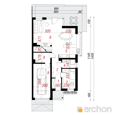

3340 Опубліковано: 4 липня 2009 Автор Поділитись Опубліковано: 4 липня 2009 А вот наши планы. Сегодня даже походили "по кухне" (это половина дома) Посилання на коментар Поділитися на інших сайтах More sharing options...

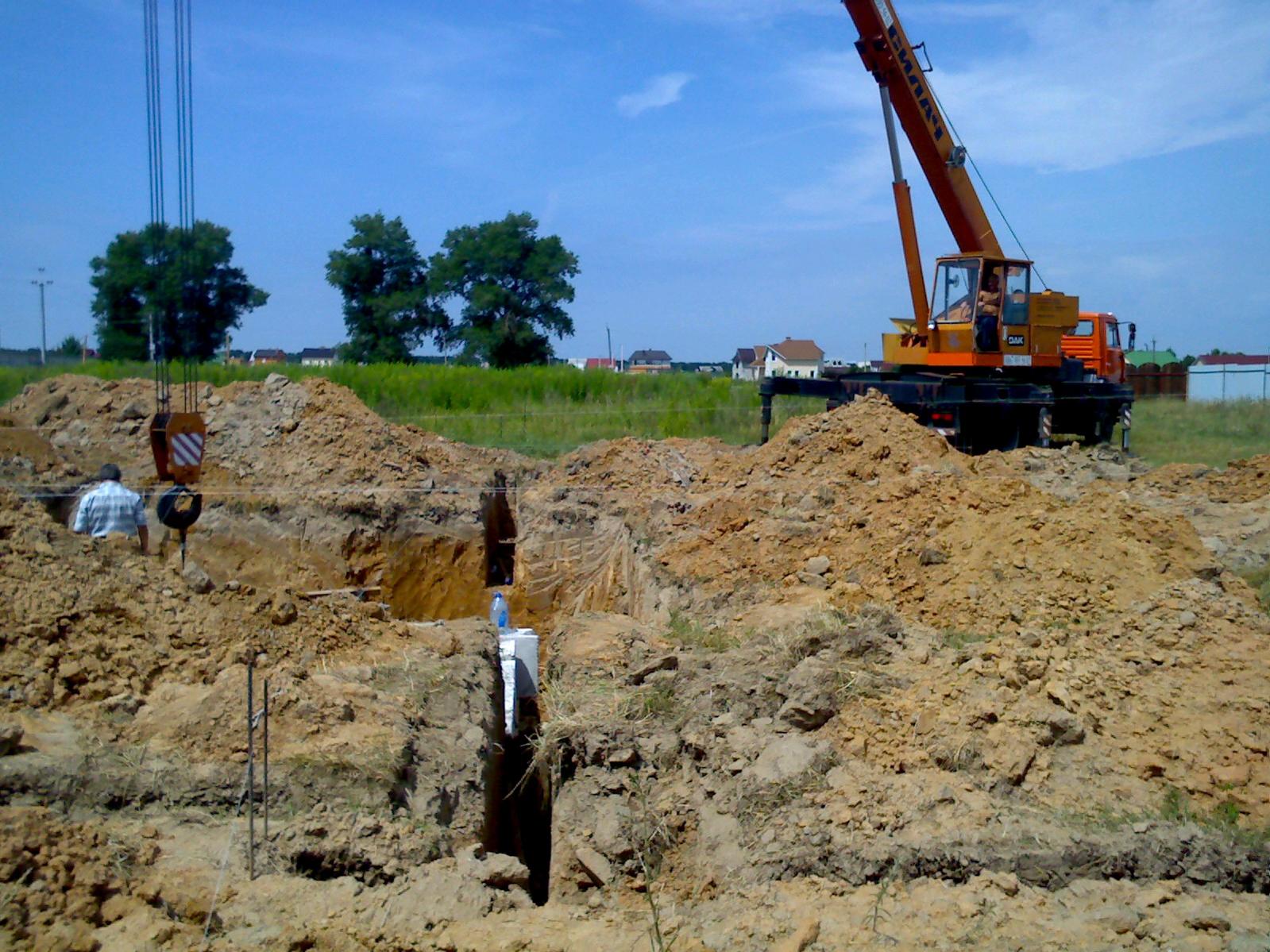

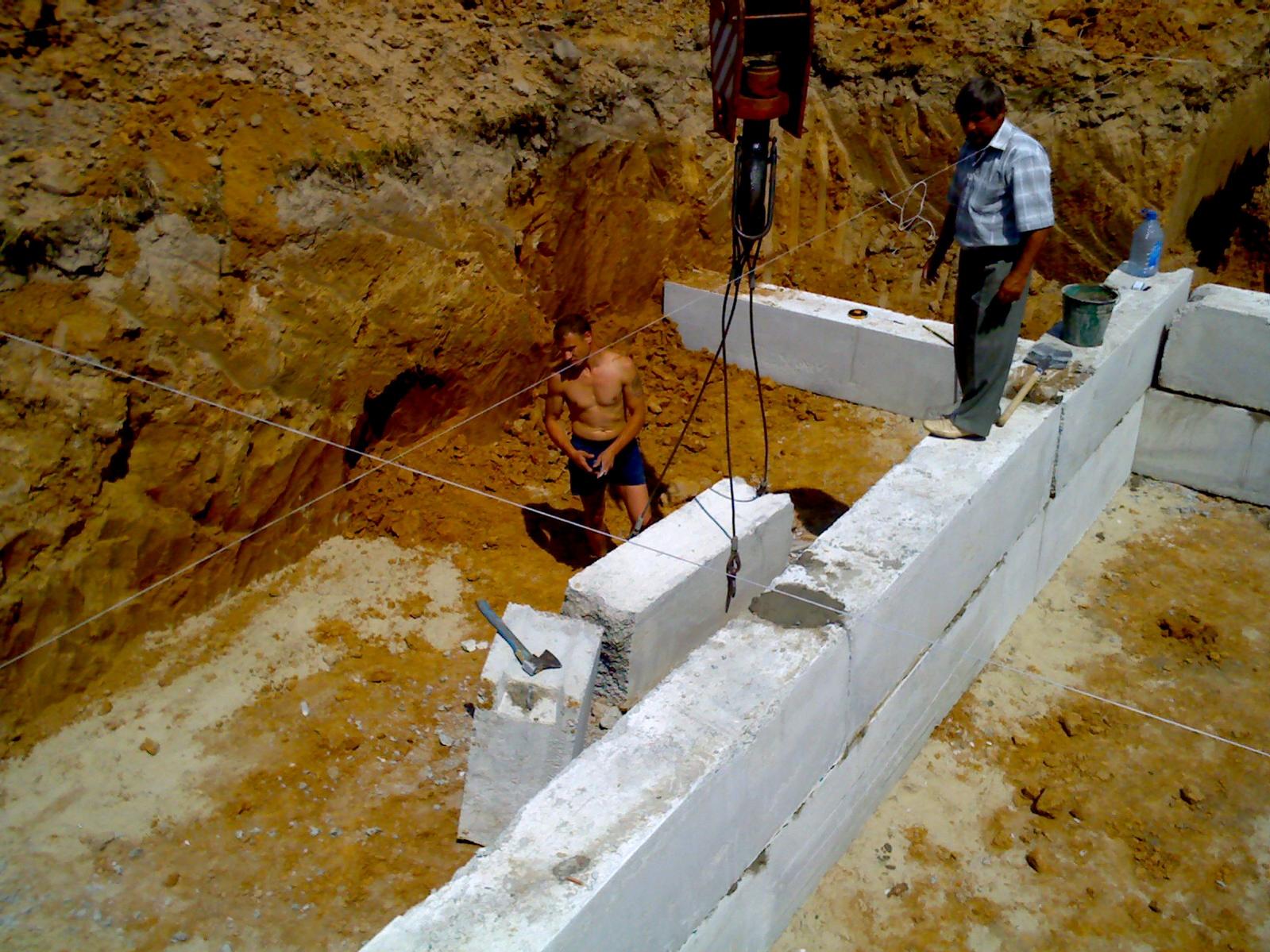

3340 Опубліковано: 7 липня 2009 Автор Поділитись Опубліковано: 7 липня 2009 Растет наш домишечка итак, сегодня продолжаем обустраивать ямы. Все просто - подчистили котлованчик и просыпав песком укладываем блоки с помощью крана: Посилання на коментар Поділитися на інших сайтах More sharing options...
INTERRO Опубліковано: 8 липня 2009 Поділитись Опубліковано: 8 липня 2009 А блоки укладываете на фундаментную ленту? Посилання на коментар Поділитися на інших сайтах More sharing options...
TETY Опубліковано: 8 липня 2009 Поділитись Опубліковано: 8 липня 2009 А вот наши планы. Сегодня даже походили "по кухне" (это половина дома) А где по Архоновским проектам подвал будет? Посилання на коментар Поділитися на інших сайтах More sharing options...
Homeowner Опубліковано: 8 липня 2009 Поділитись Опубліковано: 8 липня 2009 Все просто - подчистили котлованчик и просыпав песком укладываем блоки с помощью крана: Вот так вот просто на песок укладываете? Так в проекте сказано? Посилання на коментар Поділитися на інших сайтах More sharing options...
3340 Опубліковано: 8 липня 2009 Автор Поділитись Опубліковано: 8 липня 2009 Вот так вот просто на песок укладываете? Так в проекте сказано? Да, вот так вот просто на песочную подушку укладываем блоки По проекту подвалы не предусмотрены. Блоки будут увязаны с остальным фундаментом и поверх будет армопояс. Посилання на коментар Поділитися на інших сайтах More sharing options...
Гість bimboom Опубліковано: 8 липня 2009 Поділитись Опубліковано: 8 липня 2009 Да, вот так вот просто на песочную подушку укладываем блоки По проекту подвалы не предусмотрены. Блоки будут увязаны с остальным фундаментом и поверх будет армопояс. А не погарячились ли вы без подушки? В смысле блоки только на песок, там земля глинястая при дождях сильно плывет, да и дом у вас не легенький. А армопояс (из елементарной сетки) надо было на каждый уровень блоков ложить, а не только на верхний. Блоки ведь делают без арматуры. Интерессно, кто Вам строит--- фирма или ребята из ближних областей на ВАШ страх и риск? Если у Вас все законно строиться, то кто осуществляет технадзор? Посилання на коментар Поділитися на інших сайтах More sharing options...
