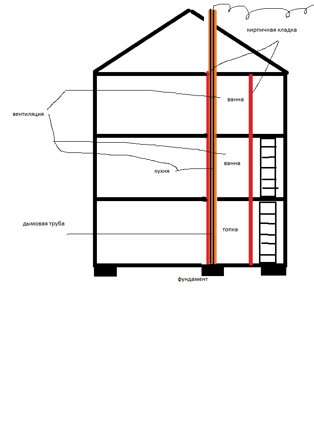

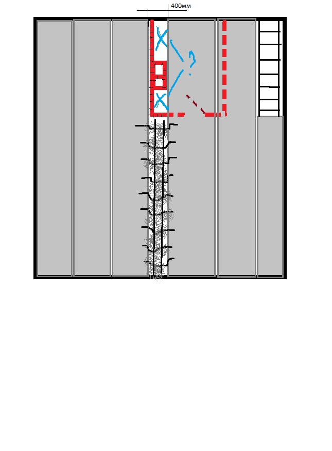

СигурниВивер Опубліковано: 18 травня 2012 Поділитись Опубліковано: 18 травня 2012 Добрый день. Мучает вопрос прохода дымохода через весь дом из подвала. Стена топки, ванны1 и ванны 2 в полкирпича (на 0,1 и 2м этаже) + сам дымоход нерж.труба и еще 0,5 кирпича. Армированный фундамент под стеной будет. Длинна стены 3м. Плиты, при раскладке над стеной, положу на расстоянии 400мм друг от друга. Подскажите, как и чем заполнить промежуток между плитой и стеной (синий крест на рисунке), не завалится ли стена в 0,5 кирпича (высота потолков 3м), крепить ли стену мет.сеткой к плитам при проходе этажей? Может есть более рациональное решение? Дымоход могу сместить ближе к несущей стене дома, но хотелось бы не делать на крыше длинную трубу, а вывести ближе к коньку. Посилання на коментар Поділитися на інших сайтах More sharing options...
trianom Опубліковано: 18 травня 2012 Поділитись Опубліковано: 18 травня 2012 Подскажите, как и чем заполнить промежуток между плитой и стеной (синий крест на рисунке), Так же как и между плитами - монолитным бетоном с арматурой. не завалится ли стена в 0,5 кирпича (высота потолков 3м)Может и завалиться - нужно каждых 4-6 рядов по высоте в горизонтальные швы укладывать сетку. крепить ли стену мет.сеткой к плитам при проходе этажейЖелательно, правда практически получится скорее всего заанкериться сеткой в стяжку пола (для перекрытия из сборных ж.б. плит). 1 Посилання на коментар Поділитися на інших сайтах More sharing options...
