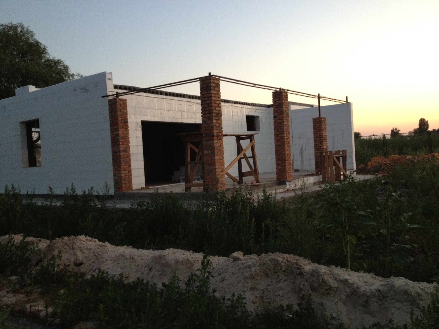

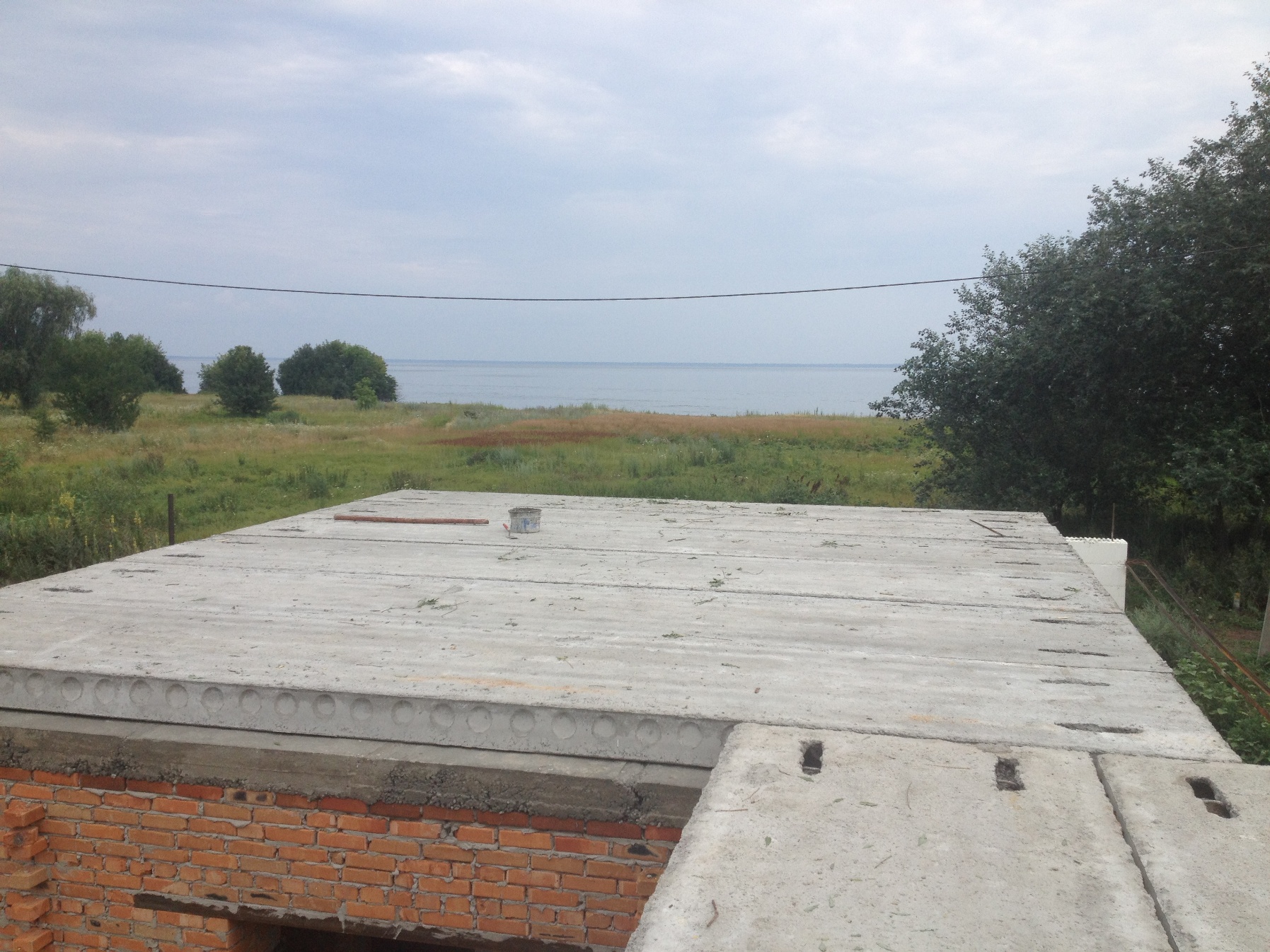

shuravi Опубліковано: 10 липня 2012 Автор Поділитись Опубліковано: 10 липня 2012 Поднимим темку. Вчерашние дожди немного пыль прибили и сегодня приехали панели перекрытия. Пол дня работы и вуаля, типа крыша над головой уже есть. Сегодня буду обмывать Посилання на коментар Поділитися на інших сайтах More sharing options...

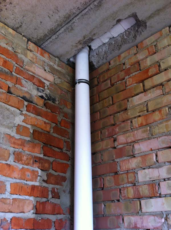

shuravi Опубліковано: 18 липня 2012 Автор Поділитись Опубліковано: 18 липня 2012 вопрос к знающим людям, какую воронку для воды лучше ставить: 1 Вертикальную в перекрытие? 2 Горизонтальную в парапет? А то сижу и голову ломаю, помогите разобраться. Общая площадь крыши 114кв.м, будет разделена на две части приблизительно 60/40%. и хватит ли по одной воронке на каждую плоскость. Посилання на коментар Поділитися на інших сайтах More sharing options...
VetalPVV Опубліковано: 20 липня 2012 Поділитись Опубліковано: 20 липня 2012 воронка с подогревом (термокабель) вертикально в перекрытие лучший вариант. две 110 воронки на такую площадь хватит с головой. отверстие для прохода воронки разместите немного отступив от парапета(не впритык), чтобы фланец не упирался в парапет, так будет правильно гидроизолировать потом этот узел. Посилання на коментар Поділитися на інших сайтах More sharing options...

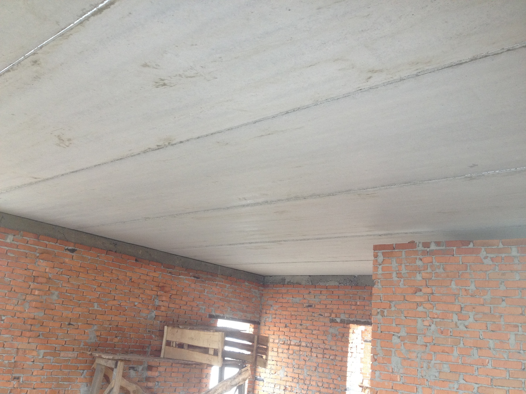

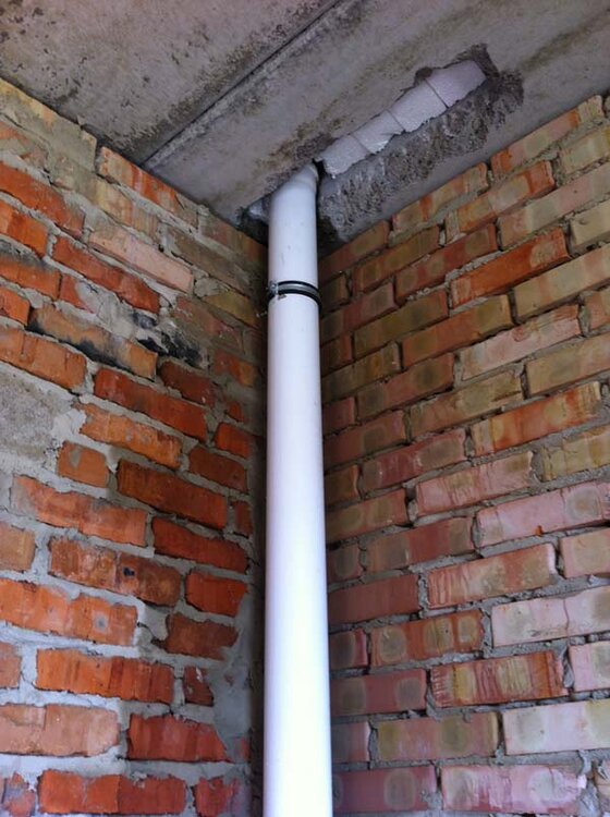

shuravi Опубліковано: 20 липня 2012 Автор Поділитись Опубліковано: 20 липня 2012 воронка с подогревом (термокабель) вертикально в перекрытие лучший вариант. две 110 воронки на такую площадь хватит с головой. отверстие для прохода воронки разместите немного отступив от парапета(не впритык), чтобы фланец не упирался в парапет, так будет правильно гидроизолировать потом этот узел. А схемку какую то можно посмотреть, если в панель то какой вид изнутри? Посилання на коментар Поділитися на інших сайтах More sharing options...
VetalPVV Опубліковано: 20 липня 2012 Поділитись Опубліковано: 20 липня 2012 опишите пирог, будет схемка. там все оч просто... изнутри вид на фото, а зачем Вам вид, если будете зашивать\скрывать все это дело? Посилання на коментар Поділитися на інших сайтах More sharing options...

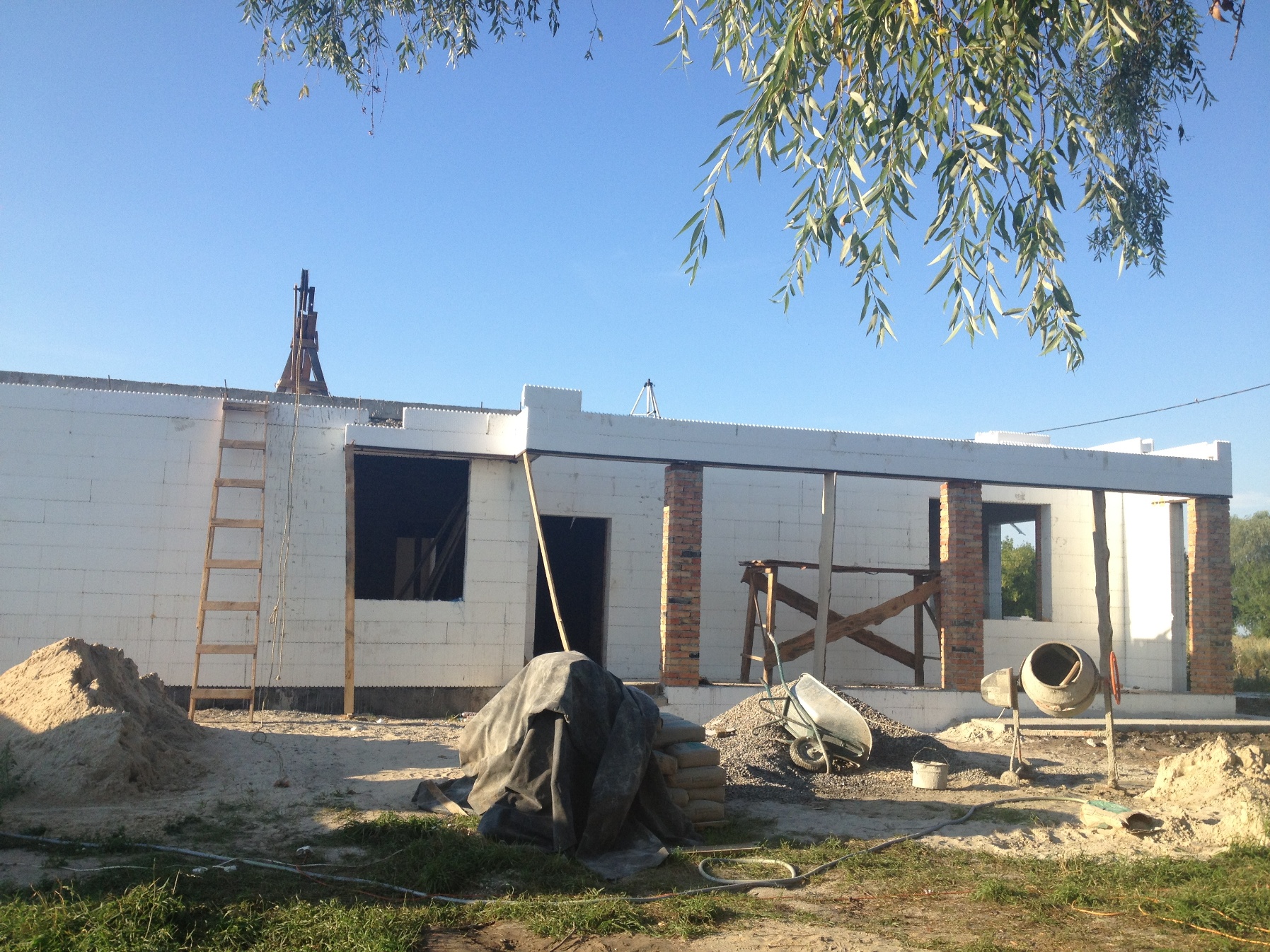

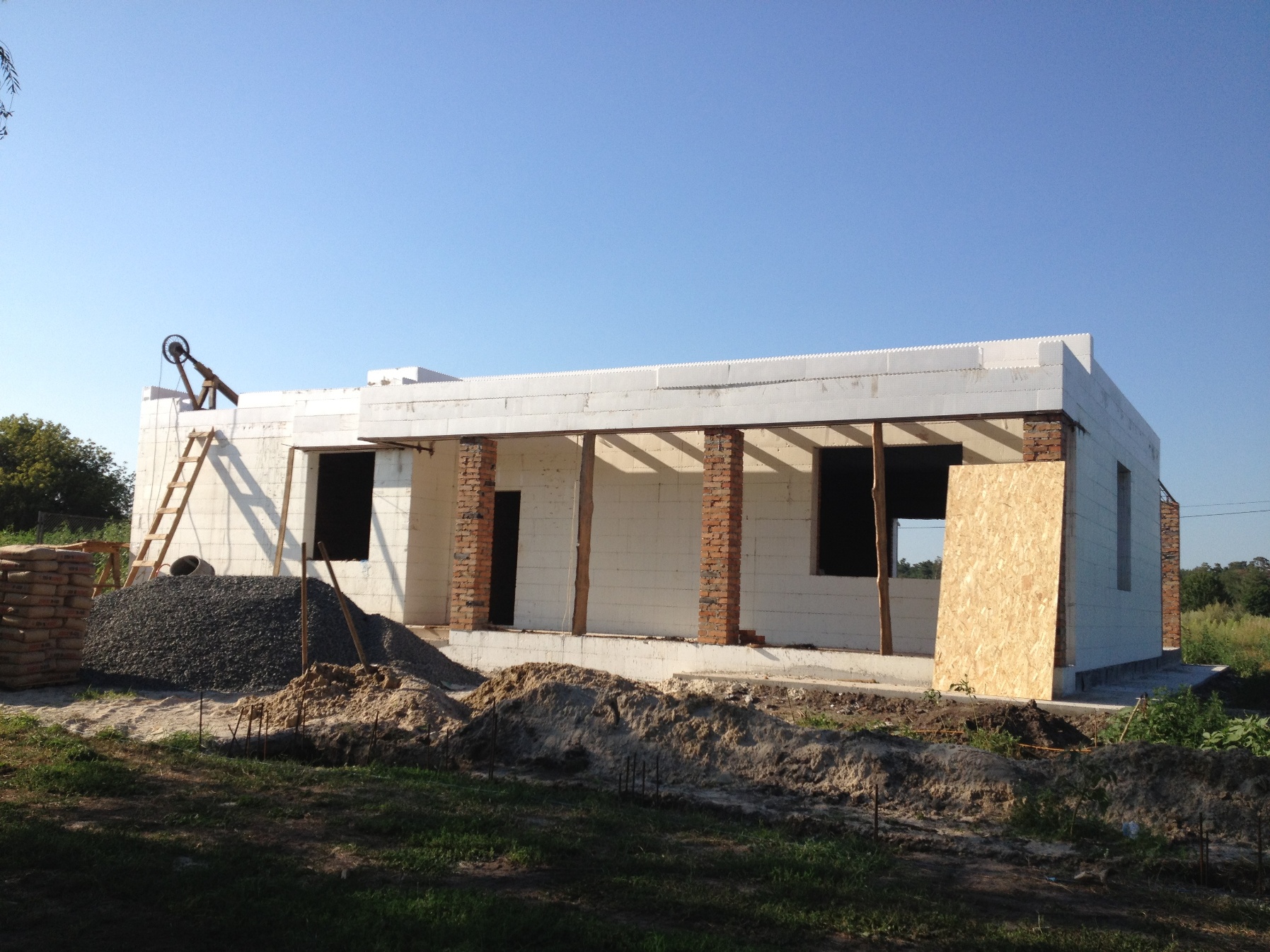

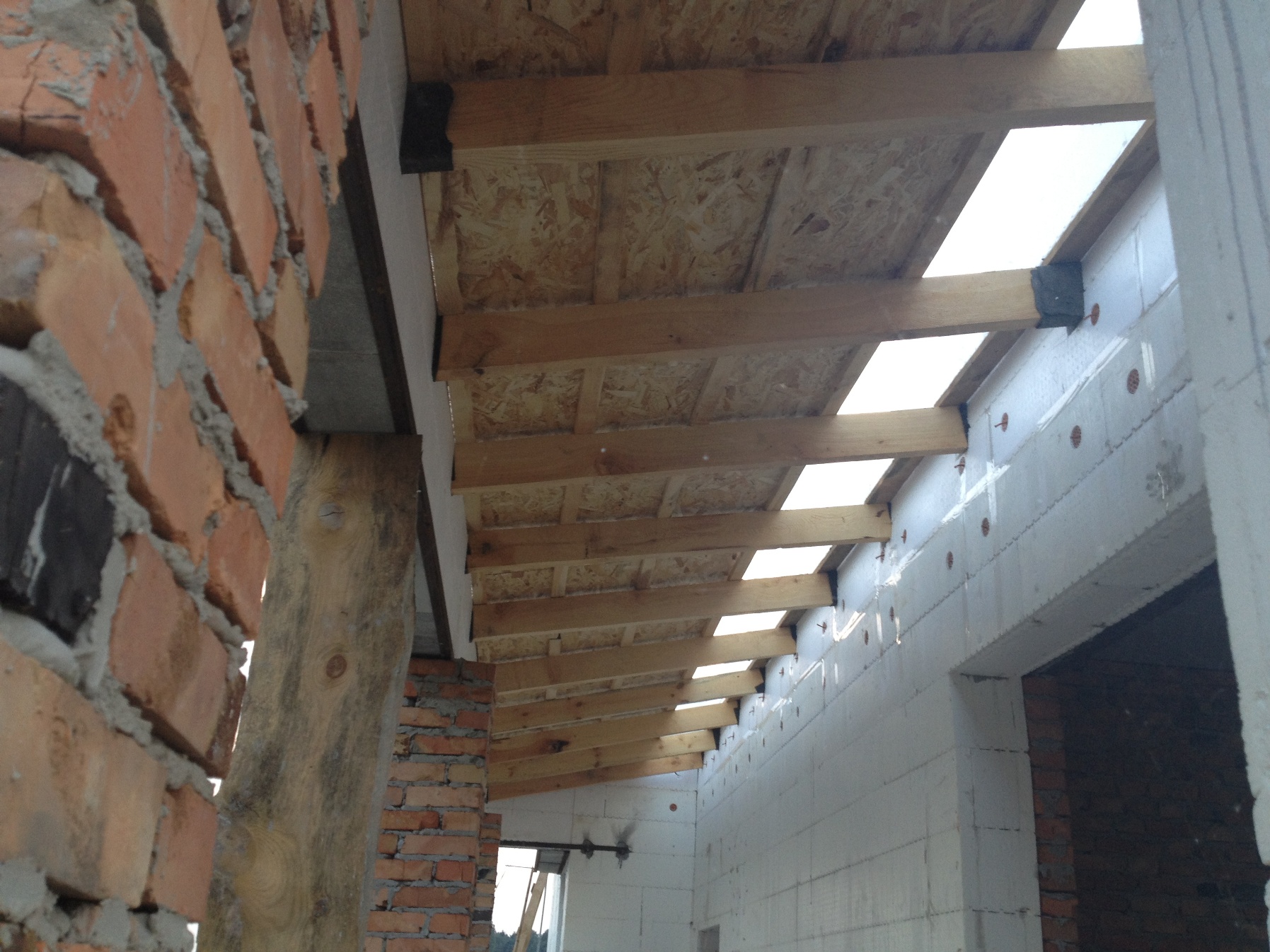

shuravi Опубліковано: 27 липня 2012 Автор Поділитись Опубліковано: 27 липня 2012 Давно не добавлял новостей, так как особых новостей и чего то кардинального не произошло, но все же выгнали все перестенки. залили фундаменты под забор, поделали отмостки вокруг дома, и ложим колоны входной группы и террасы. Планируем накрыть террасы и вставить окна и сделать пирог крыши за следующею неделю. Очень жарко но мы не сдаемся. Пиво и море рядом бодрит и немного расслабляет.;) Посилання на коментар Поділитися на інших сайтах More sharing options...
shuravi Опубліковано: 31 липня 2012 Автор Поділитись Опубліковано: 31 липня 2012 Предварительно выставив блоки для просмотра полной визуализации, была утверждена общая концепция высоты парапетов, карнизов и свесов террас. Начался последний рывок... Параллельно выкопали фундамент под забор, так что скоро даже закроемся :D. Посилання на коментар Поділитися на інших сайтах More sharing options...

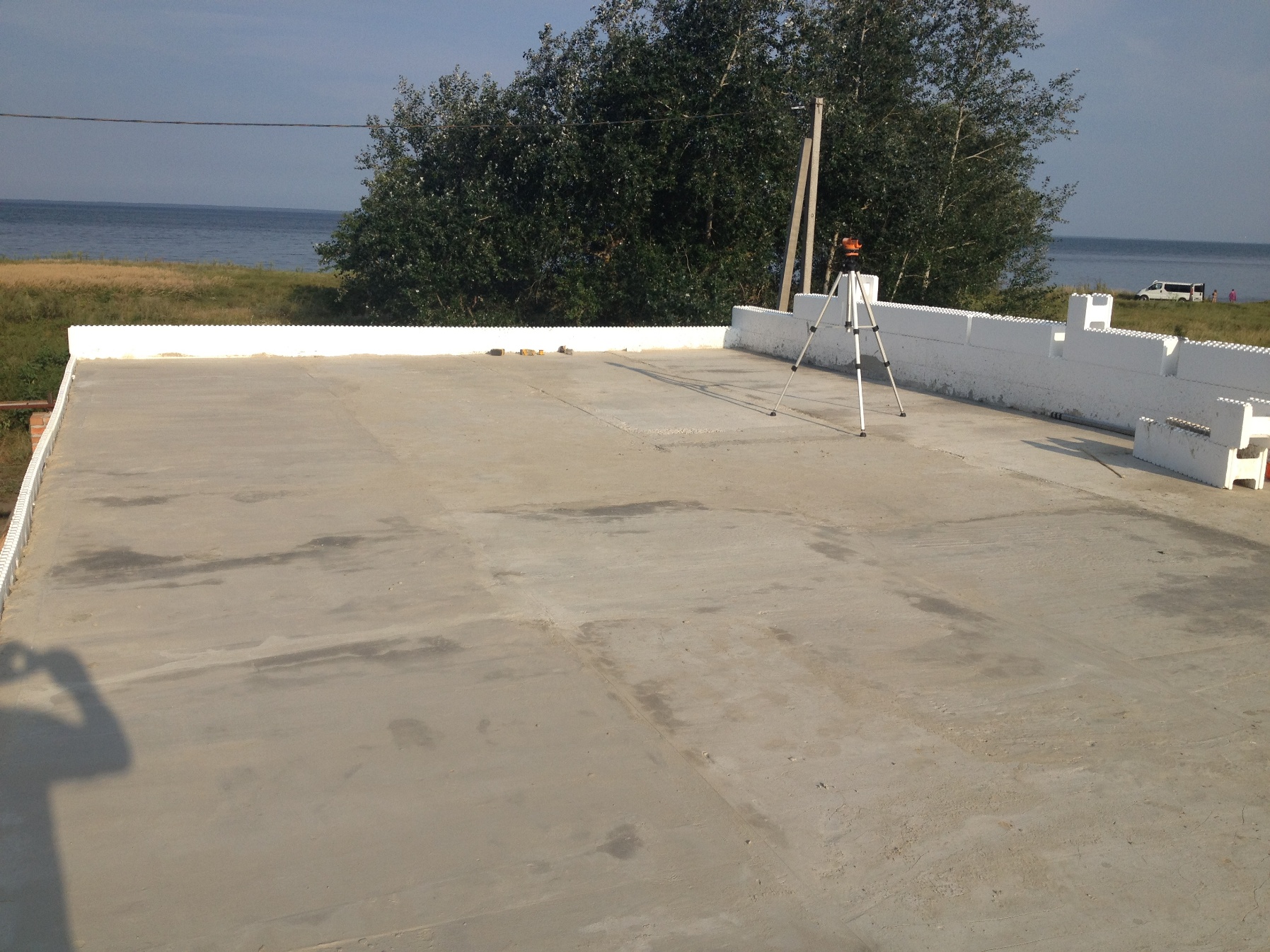

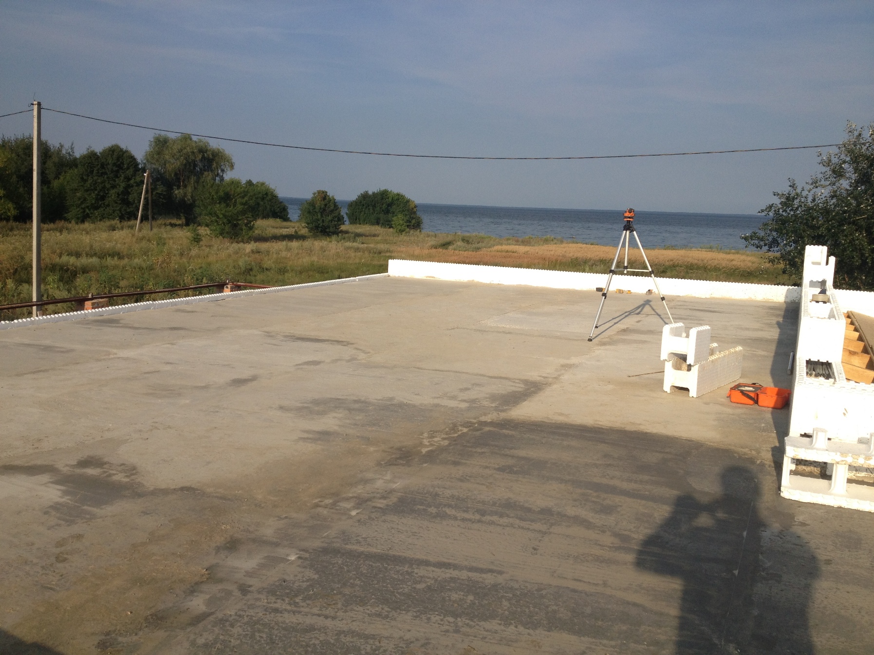

shuravi Опубліковано: 6 серпня 2012 Автор Поділитись Опубліковано: 6 серпня 2012 А мы залили стяжку по панелям, сделали первую разуклонку и имеем разницу высот порядка 6 см. Сегодня завезли последнюю партию термоблоков, и плоский пенопласт для утепления крыши. Думаю 10 см для утепления хватит. Также вмонтировали балки перекрытия на террасу перед входом. Посилання на коментар Поділитися на інших сайтах More sharing options...
Mentor Опубліковано: 6 серпня 2012 Поділитись Опубліковано: 6 серпня 2012 Думаю 10 см для утепления хватит нет...,хотя вопрос конечно в том, согласны ли вы восполнить теплопотери, добавив "газу" ( летом будет другая проблема...) Неужели стоимость еще 10 см пенопласта так критична? Посилання на коментар Поділитися на інших сайтах More sharing options...

vvasylenko Опубліковано: 6 серпня 2012 Поділитись Опубліковано: 6 серпня 2012 нет...,хотя вопрос конечно в том, согласны ли вы восполнить теплопотери, добавив "газу" ( летом будет другая проблема...) Неужели стоимость еще 10 см пенопласта так критична? Я 20 см ватыпихал, что бы пол на 2 этаже не был прохладным. Посилання на коментар Поділитися на інших сайтах More sharing options...

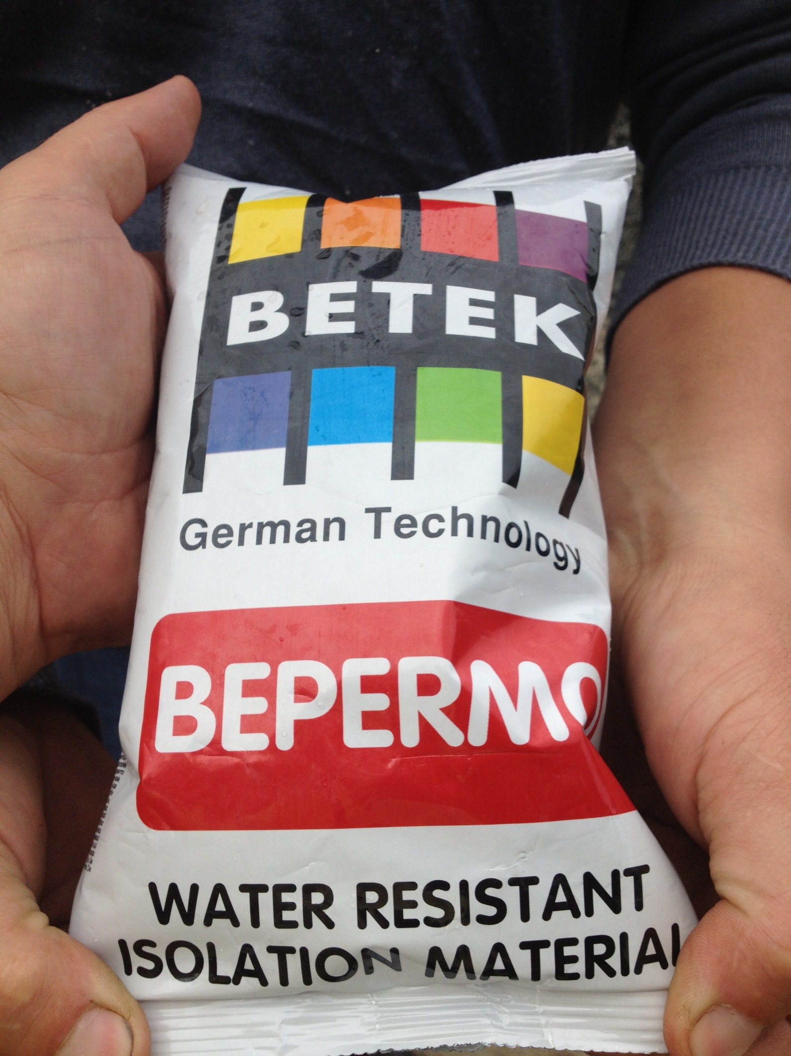

shuravi Опубліковано: 6 серпня 2012 Автор Поділитись Опубліковано: 6 серпня 2012 И еще вопрос к знающим людям. Долго думал как перестраховаться от водички на крыше и решил положить по верх пенопласта вот такой материал:www.tefond.ru/catalog/material/element.php?ID=907, решил раскатать с выступами за габариты дома по сантиметров тридцать,типа цельного ковра, а потом выставить блоки парапета и залить это хозяйство стяжкой, с добавлением присадки (см.фото), а потом наверх пару бочек жидкого стекла. Посилання на коментар Поділитися на інших сайтах More sharing options...
Mentor Опубліковано: 6 серпня 2012 Поділитись Опубліковано: 6 серпня 2012 И что буду мерзнуть? Конечно нет. Тепловой комфорт в помещении можна создать и без утепления потолка. Вопрос только в денежных знаках за энергоноситель. Есть норма утепления перекрытия в 200 мм. Зачем изобретать велосипед и экспериментировать на себе? Ладно бы денег в обрез....но думаю в масштабах ВАШЕЙ стройки, добавить на нормальное утепление( точнее-изоляцию. Ведь летом от жары тоже надо защититься) не проблема.....Дело хазяйское конечно, но "жметесь" вы не том.... 2 Посилання на коментар Поділитися на інших сайтах More sharing options...
shuravi Опубліковано: 7 серпня 2012 Автор Поділитись Опубліковано: 7 серпня 2012 Конечно нет. Тепловой комфорт в помещении можна создать и без утепления потолка. Вопрос только в денежных знаках за энергоноситель. Есть норма утепления перекрытия в 200 мм. Зачем изобретать велосипед и экспериментировать на себе? Ладно бы денег в обрез....но думаю в масштабах ВАШЕЙ стройки, добавить на нормальное утепление( точнее-изоляцию. Ведь летом от жары тоже надо защититься) не проблема.....Дело хазяйское конечно, но "жметесь" вы не том.... А если изнутри стиродуром или теплоизоляционной пленкой подклеть потолок, будет эффект teploprok.com/katalog-produkcii/category/11/teploizolyatsiya-uteplitel-penofol.html Посилання на коментар Поділитися на інших сайтах More sharing options...
