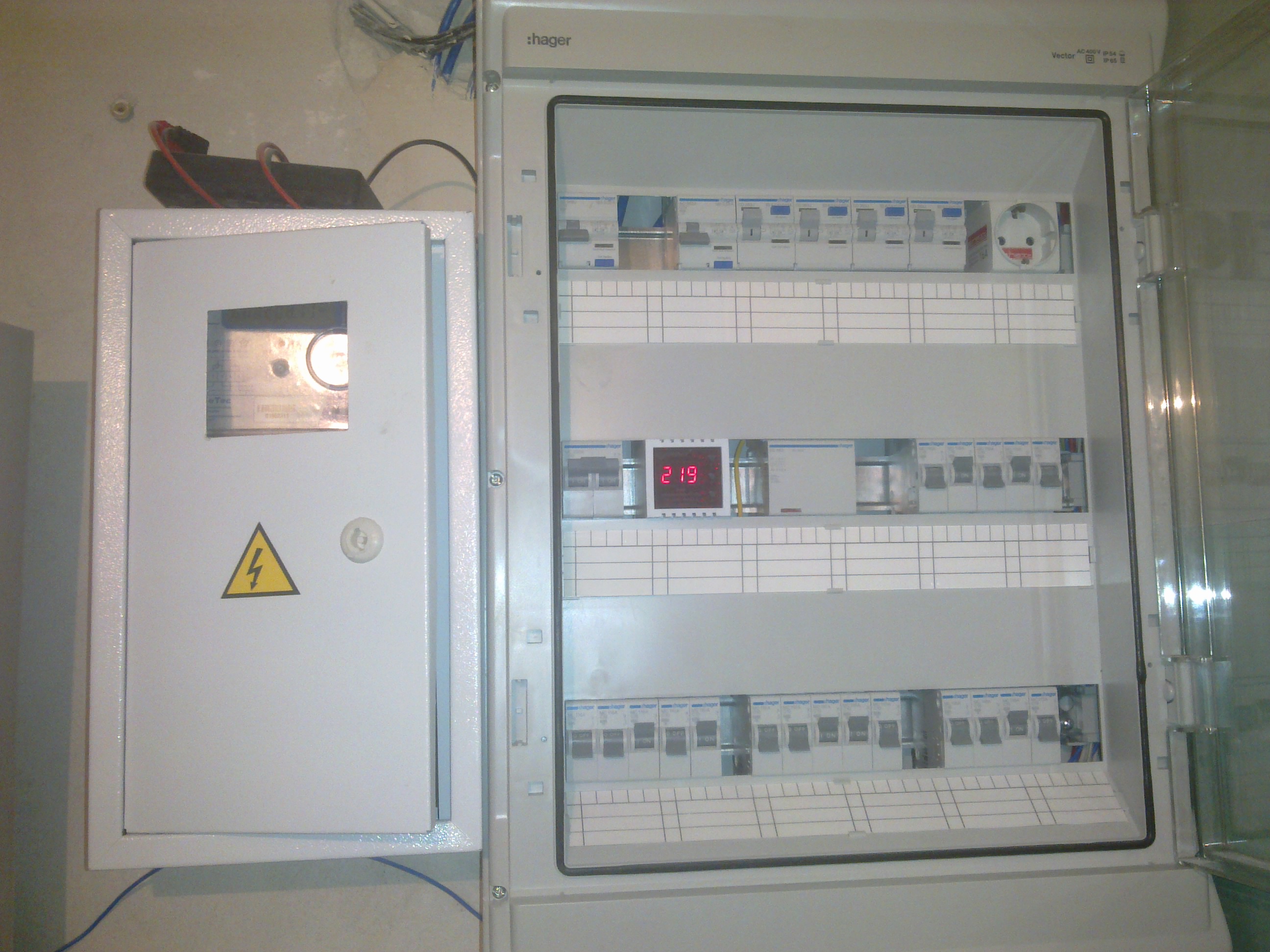

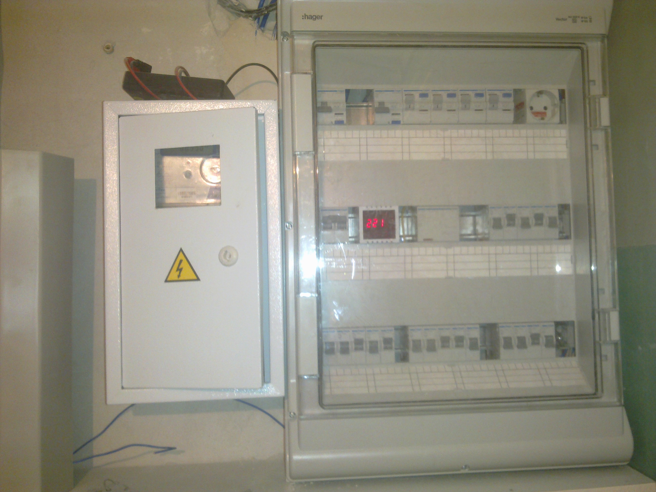

Смотрите... Открыт - закрыт.
если не затруднит фотографию в профиль (те с боку) хочу посомтреть на сколько выпирает от стены.
Можете и не смотреть. Вам не подойдет-щит наружного исполнения.
Глубина не менее 10 см-судя по щитку со счетчиком, который (похоже) меньше глубиной
Вам же нужен щит внутреннего исполнения

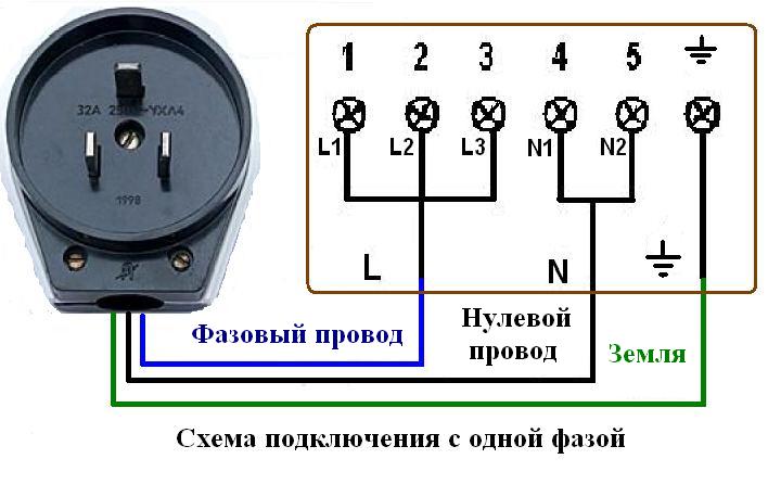

При подключении на 220 вольт:
Вся официально продаваемая техника при подключении на "220" вольт, имеет вышепредставленную схему подключения. Основным правилом данного (на "220" вольт) подключения электрдуховки - является верное распределение проводов по клеммам.
Так, клеммы 1,2,3 (или L1,L2,L3) должны быть соеденены перемычкой, и к ним должен подходить провод фазы. Клеммы 4,5 (N1,N2) должны быть также соеденены перемычкой, и к ним должен подходить провод "нуля", к шестой клемме (очень часто она находится прямо на корпусе плиты) провод заземления.
Необходимо правильно выбрать электророзетку - она должна быть расчитана минимум на 32А.

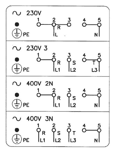

При подключении на 380 вольт:
Три провода фазы должны быть соответственно соеденены на клеммы 1,2,3. Нулевой провод на 4,5. Провод заземления на клемму 6.
наличие полноценного провода зазаемления является обязательным.
Данные правила подключения электроплиты действительны для всих типов электроплит, варочных панелей и духовых шкафов, других электроприборов. В некоторых приборах некоторые клеммы могут отсутствовать и расположены по разному. В любом случае, схема подключения должна всегда присутствовать на самой электроплите, либо в документации.

схему я нарисовал. Посмотрите, что сзади на духовке нарисовано.
Если есть возможность подключения двух( трех) фаз-подключайте.
Если нет, и в дальнейшем Вы не планируете менять газовую печь на электрическую, то тогда не надо тянуть трехфазный кабель.
Но в жизни все течет и меняется. Что бы потом локти не кусали, что не протянули три фазы вместо одной. Да и кабеля там метров 10. Не такая уж и большая экономия;)
