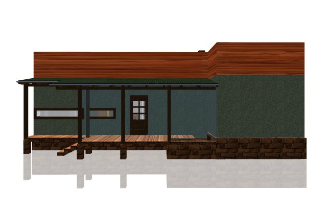

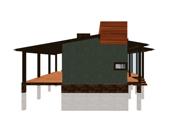

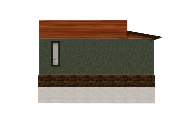

Igor1959 Опубліковано: 17 травня 2012 Поділитись Опубліковано: 17 травня 2012 Хочу построить дачу, ту, которая на рисунках. Для 2-х человек, для почти круглогодичного проживания. Юг смотрит на лес и водоем, север-на огород и озеро в огороде, запад и восток-на соседей. Под правым крылом-мастерская в цоколе. Левое крыло-на столбчатом фундаменте с ростверком. Критикуем.План 1 эт.pdf Посилання на коментар Поділитися на інших сайтах More sharing options...

Вредный Хряк Опубліковано: 17 травня 2012 Поділитись Опубліковано: 17 травня 2012 для почти круглогодичного проживания. нет тамбура. нет котельной. нет вентканала в сортире. вход в спальню и сортир выполнен по-странному. в кухне длинная южная стена с окном. вопчем выглядит довольно угрожающе. Посилання на коментар Поділитися на інших сайтах More sharing options...
Иван Иванов Опубліковано: 17 травня 2012 Поділитись Опубліковано: 17 травня 2012 Внешний вид мне нравиться, конечно еще можно играть с цветом Посилання на коментар Поділитися на інших сайтах More sharing options...
Igor1959 Опубліковано: 18 травня 2012 Автор Поділитись Опубліковано: 18 травня 2012 нет тамбура. да, тамбура нет. Осознанное решение. Начиная с середины Марта и зканчивая концом Ноября -в тамбуре нет надобности. Добавлено через 56 секунд нет котельной. Котельная в цокольном этаже, под левым крылом. Добавлено через 1 минуту . нет вентканала в сортире. . Теперь Учтем. Добавлено через 1 минуту вход в спальню и сортир выполнен по-странному. . Не пойму, в чем странность.Входы находятся напротив друг друга, между спальней ванной комнатой-кладовка. Добавлено через 1 минуту в кухне длинная южная стена с окном.. Это не южная, это северная сторона. Южная-там, где два окна и между ними широкая дверь. Добавлено через 3 минуты . вопчем выглядит довольно угрожающе. Эйфелеву башню тоже строить не хотели. Выглядела угрожающе! (шутка):D Посилання на коментар Поділитися на інших сайтах More sharing options...

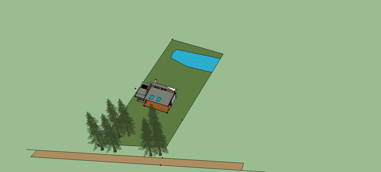

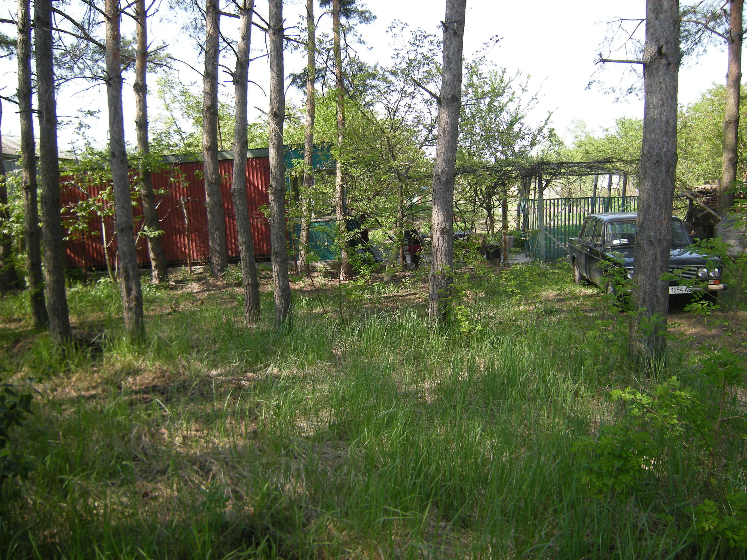

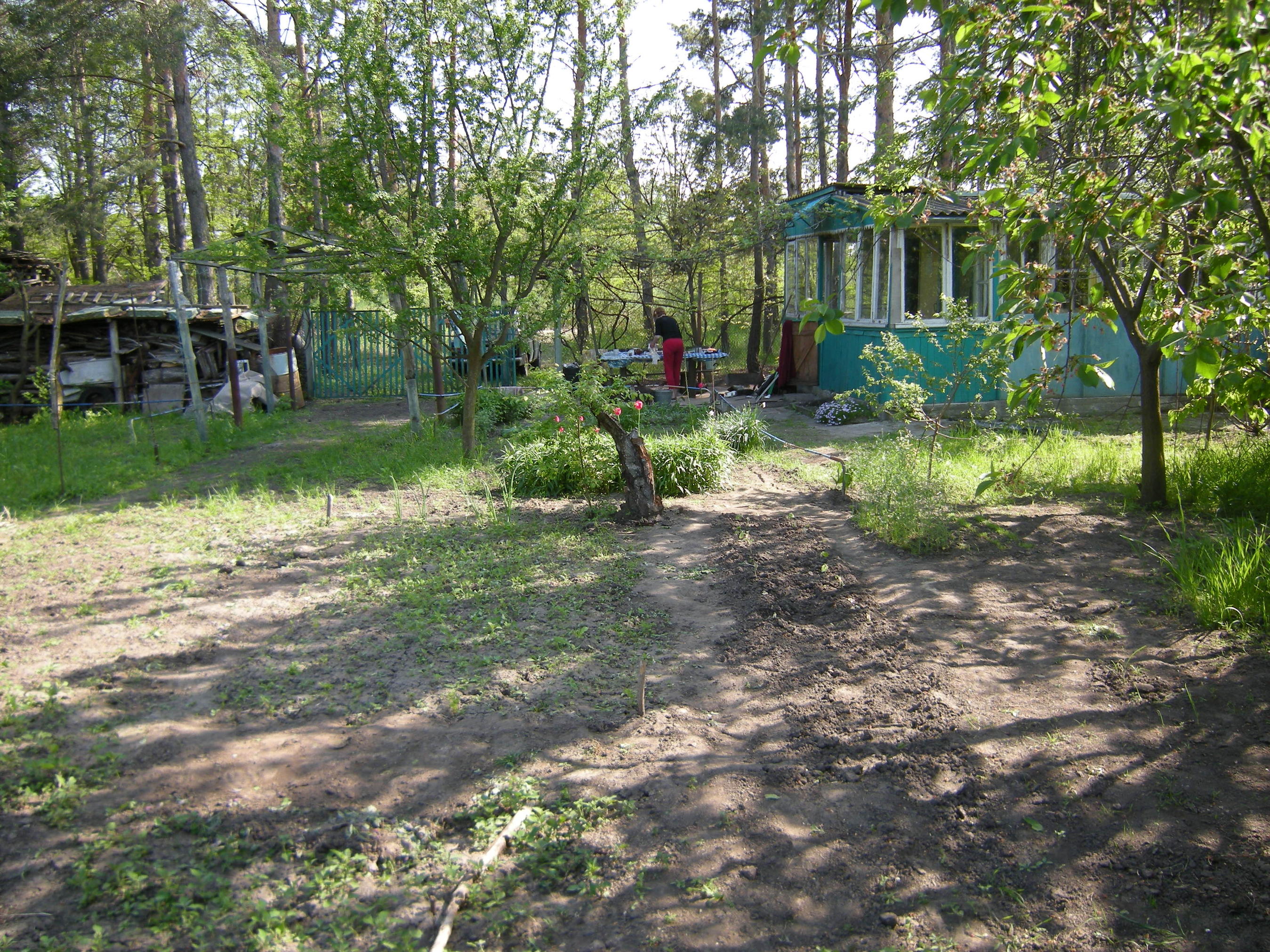

Igor1959 Опубліковано: 18 травня 2012 Автор Поділитись Опубліковано: 18 травня 2012 Вот так выглядит участок с дороги. Посилання на коментар Поділитися на інших сайтах More sharing options...
Igor1959 Опубліковано: 18 травня 2012 Автор Поділитись Опубліковано: 18 травня 2012 ИМХО Ещё раз хорошо осознать подобное решение. Тамбур не только для сохранения тепла, но и для "оставить грязную обувь, снять и повесить куртки-плащи в холодное время года." Не украшать же этим кухню-столовую-гостиную! А в марте+апреле+половина мая+сентябрь+октябрь+ноябрь вся "красота" будет стоять-висеть фактически в кухне Либо на террасе. Тоже сомнительное "украшение" ... Согласен. Для этих целей будет использоваться задняя, северная терасса. Посилання на коментар Поділитися на інших сайтах More sharing options...

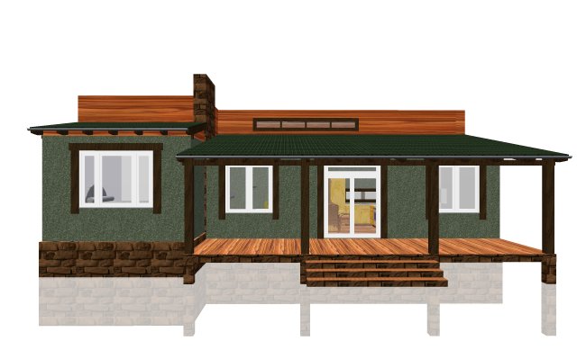

Igor1959 Опубліковано: 18 травня 2012 Автор Поділитись Опубліковано: 18 травня 2012 Так будет выглядеть вид с южной, парадной терассы. Хлам-дровник слева перенесем, временный домик справа разберем. Посилання на коментар Поділитися на інших сайтах More sharing options...

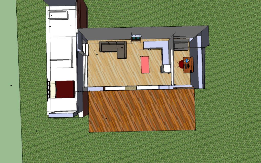

Вредный Хряк Опубліковано: 18 травня 2012 Поділитись Опубліковано: 18 травня 2012 да, тамбура нет. Осознанное решение. Начиная с середины Марта и зканчивая концом Ноября -в тамбуре нет надобности. Это не южная, это северная сторона. Южная-там, где два окна и между ними широкая дверь. Эйфелеву башню тоже строить не хотели. Выглядела угрожающе! (шутка):D тамбур всё-таки очень желателен, это из личного опыта. у меня сейчас нету:D. судя по расположению вентканалов в кухне-гостиной как раз напрашивается, что плита где-то у этой йУжной стены и находится. для полной ясности нада схематичеськи расставить мебеля, особенно в ванной напрашиваются точные размеры ванны и чего там исчо будет. снаружи как раз мило, планировка внутре выглядит угрожающе;) угловое или около того окно в кобенете опять же. дорого и ровные руки нужны. Посилання на коментар Поділитися на інших сайтах More sharing options...
Igor1959 Опубліковано: 18 травня 2012 Автор Поділитись Опубліковано: 18 травня 2012 тамбур всё-таки очень желателен, это из личного опыта. у меня сейчас нету:D. судя по расположению вентканалов в кухне-гостиной как раз напрашивается, что плита где-то у этой йУжной стены и находится. для полной ясности нада схематичеськи расставить мебеля, особенно в ванной напрашиваются точные размеры ванны и чего там исчо будет. снаружи как раз мило, планировка внутре выглядит угрожающе;) угловое или около того окно в кобенете опять же. дорого и ровные руки нужны. Мебеля пока толко в SketchUp. Вот где-то так, примерно. Посилання на коментар Поділитися на інших сайтах More sharing options...
