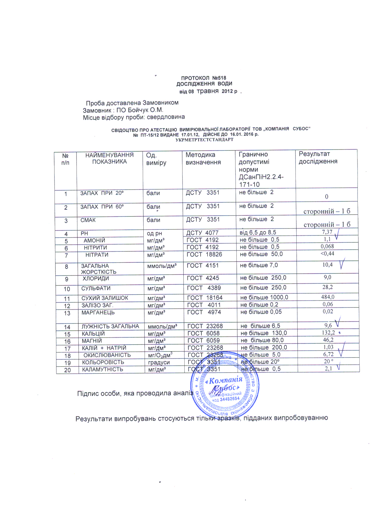

Здравствуйте!
Прокомментируйте, пожалуйста, анализ воды. Можно ли ее использовать для бытовых нужд и употреблять в пищу?
Какое решение по очистке нам поможет и какова цена вопроса?
Спасибо

Пить нельзя. Есть косвенные признаки бактериального обогащения. Для технических целей не подходит высокая жесткость.
Обратный осмос или умягченияна основе катионита УФ обеззараживание, активированый уголь и обратный осмос для питьевой воды.
Сколько примерно будет стоить такая система очистки и ее обслуживание?
Станет ли вода полностью пригодна для питья?
Подскажите, где можно проверить воду на признаки бактериального обогащения?
Бак. посев делают в СЭС. В первом варианте станит пригодной вся очищаемая вода, во втором после доочистки ОО.
Кто-то может подсказать примерную стоимость очистки?
Может будет проще и выгоднее сделать еще одну скважину на 60-70 метров (сейчас скважина 48м), а эту использовать для полива?
Участок в Обух. районе, Плюты
Спасибо :friends:
Спасибо :friends:
В новой скважине наверняка понадобится очистка. Сейчас цена решения 18-26000 грн.
