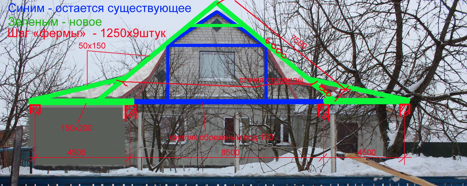

SHeh Опубліковано: 17 травня 2012 Поділитись Опубліковано: 17 травня 2012 Уважаемые инженеры, конструкторы, строители и просто люди с опытом! Прошу подсказать по поводу стропильной конструкции крыши. Смущает узел опирания 7,5 метровых стропил на балки. И в общем по толщине стропил, балок, высоте и рациональности затяжки. Покрытие - металлочерепица. Кстати приглашаю продавцов к сотрудничеству;) - нужно 300м2 на конец мая-средину июня. ...и может есть дерево ниже 1400грн куб (6 кубов) (Броварской район). Всем заранее спасибо! Посилання на коментар Поділитися на інших сайтах More sharing options...
