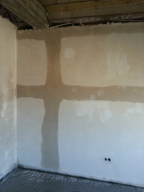

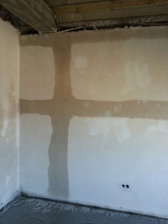

Подскажите, это мостик холода или еще не закончился процесс высыхания штукатурки ?
Проявился армопояс. После штукатурки стен прошло 3 недели. Температура в помещении 4-7 градусов плюс.
Армопояс сделан снаружи ГБ 10 см, потом 30 см бетон. На него штукатурка.
Стена северная. По другим сторонам тоже видно, но не так явно.
Переживаю. Как бы не пришлось дом утеплять.
Прораб убеждает, что еще стены не просохли.
ddrevniy, явно точка росы в достаточно влажном и сравнительно холодном помещении пришлась на еще чуть более холодный бетон.
Но в форме креста, да еще и на католическое рождество!??
Может батюшку позвать? :) Или домового подарками забыли задобрить? :)
Шучу :)
А вообще, мое мнение, что лучше армпояса изолировать газобетоном как снаружи, так и изнутри по 100 мм. Все таки бетон и штукатурка - вещи теплопроводные, а дом прогрет несильно.
У себя планирую после ГБ100мм еще эппс положить 20-25мм, потом уже армопояс.
Согласно тому шо во многих сообщениях тут на форуме 100мм ГБ недостаточно
Ваш совет еще утеплить изнутри стену ГБ в 100 мм ? Или есть надежда что просохнет, и когда начнется эксплуатация дома следов на стене видно не будет ?
По расчетам должно быть нормально:
(ссылка устарела)
(ссылка устарела)
Мой совет был для следующих застройщиков, вам он уже не поможет.
Насчет того, чтобы армпояс изолировать и изнутри слоем гб.
А вообще для поиска истины очень интересно было бы на следующую зиму пройтись тепловизором по вашему дому и выложить сюда.
Да, обкладывать уже после штукатурки стену еще слоем ГБ не по фэншую. Хотя я реально переживаю, что после того, как поклею обои, зимой на них в этих местах будет выступать конденсат.

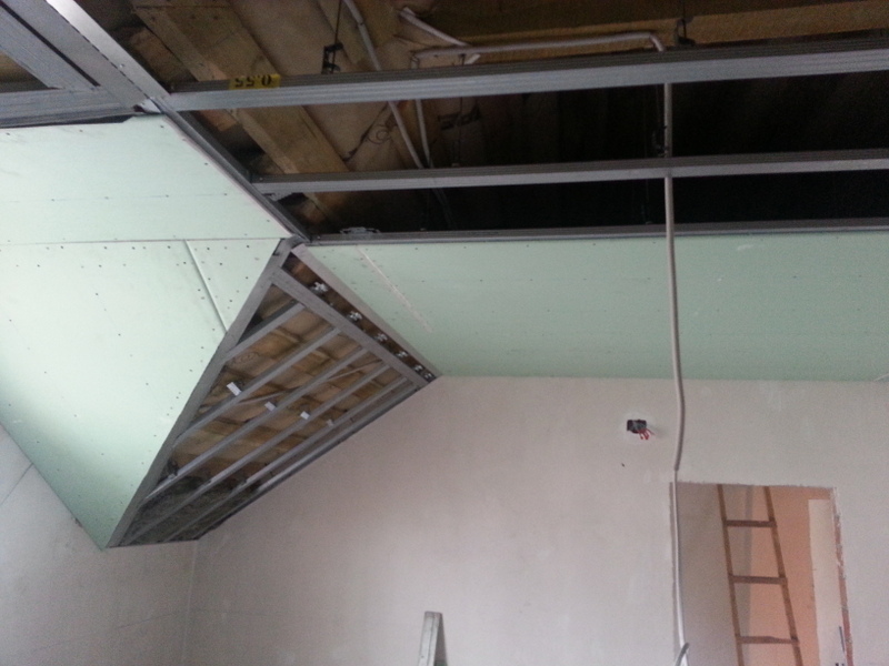

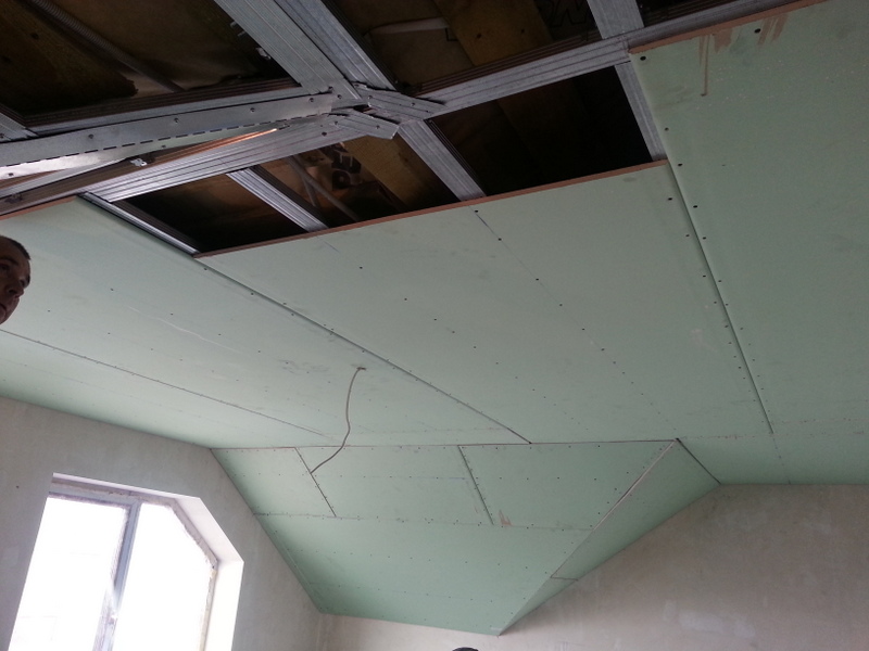

И так, снега сошли, продолжаем строить.
С понедельника занялись подшивом мансардной крыши второго этажа. Был приятно поражен сервисом, который оказывает Knauf в Украине.
Руководствуясь желанием сэкономить деньги, я позвонил в приемную Кнауф Украина с просьбой посоветовать мне наиболее оптимального поставщика гипсокартона и фурнитуры в Одессе. Мне любезно ответили что перезвонят. Я было решил, что все - отшили. Но ! через 20 мин мне действительно перезвонил Одесский директор Кнауф по сервису, дал контакты нескольких дистрибютеров и преложил (!) бесплатно приехать ко мне на объект, протестировать мастеров, взять вопрос на сопровождение и помогать своими знаниями в период работ. Честно говоря я был поражен.
После того, как я выбрал дистрибютора по ГК, они совместно с вышеупомянутым директором действительно приехали ко мне на объект, помогли определится с оптимальными материалами, проверили, что мастера владеют необходимым знаниями и т.п.
Честно - я очень признателен Кнауф за такой сервис. Просто Европа.
Дополнительно выкладываю фото текущих работ.

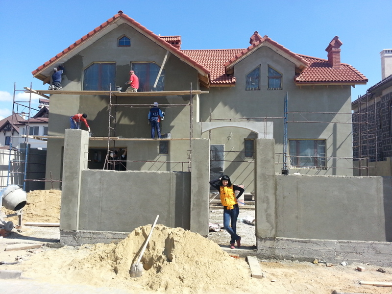

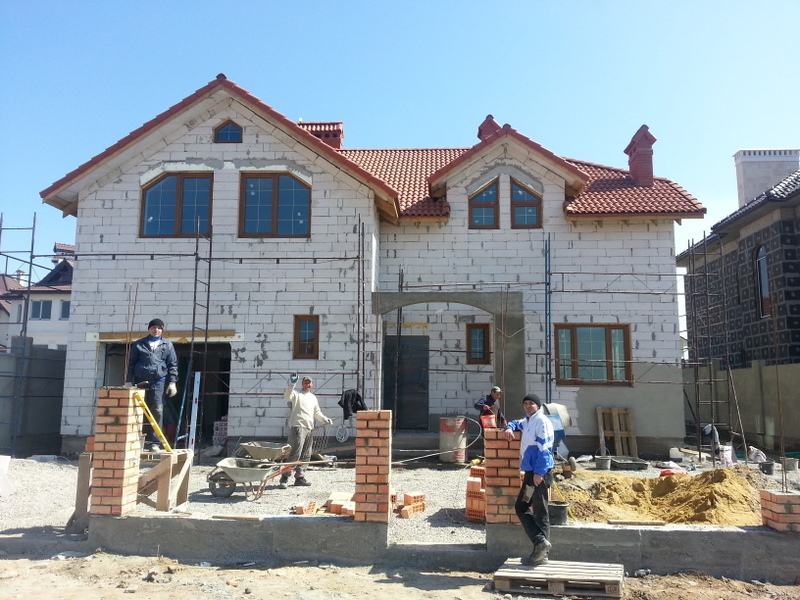

Ну что ! Пришла весна ! Надо продолжать строить.

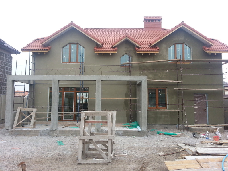

Приступили к фасаду.
Посоветовавшись с коллегами и представителями заводов-производителей, отбросили предложение строителей по штукатурке дома цементно-песчанным раствором как бред.
Обычный цементно-песчаный раствор имеет прочность гораздо выше, чем газобетон,
кроме того при приготовлении этого раствора велика вероятность неоднородности от замеса к замесу.
В результате такая штукатурка на основании из газобетона может "бухтеть" и отслаиваться.
Для того чтобы гарантированно избежать таких неприятностей, мне рекомендовали использовать готовый состав для оштукатуривания газобетона: это смеси Ceresit СТ24 или Knauf МП Ляйхт.
Эти смеси содержат в своем составе перлит, что делает их плотность близкой к плотности газобетона.
Более дешевый вариант (и соответственно менее надежный, но имеющий право на существование):
- набрызг из материала Knauf Форшпритцер и далее оштукатуривание цементно-песчаным раствором.
Стоимость материала:
- Ceresit СТ24 - 40.0 грн/уп 25 кг
- Knauf МП Ляйхт - 43.00 грн/уп. 30 кг
- Knauf Форшпритцер - 65 грн/уп. 40 кг
Сделав предварительный расчет остановились на Ceresit СТ24.
Работаем уже три дня.
Правильно сделали.
