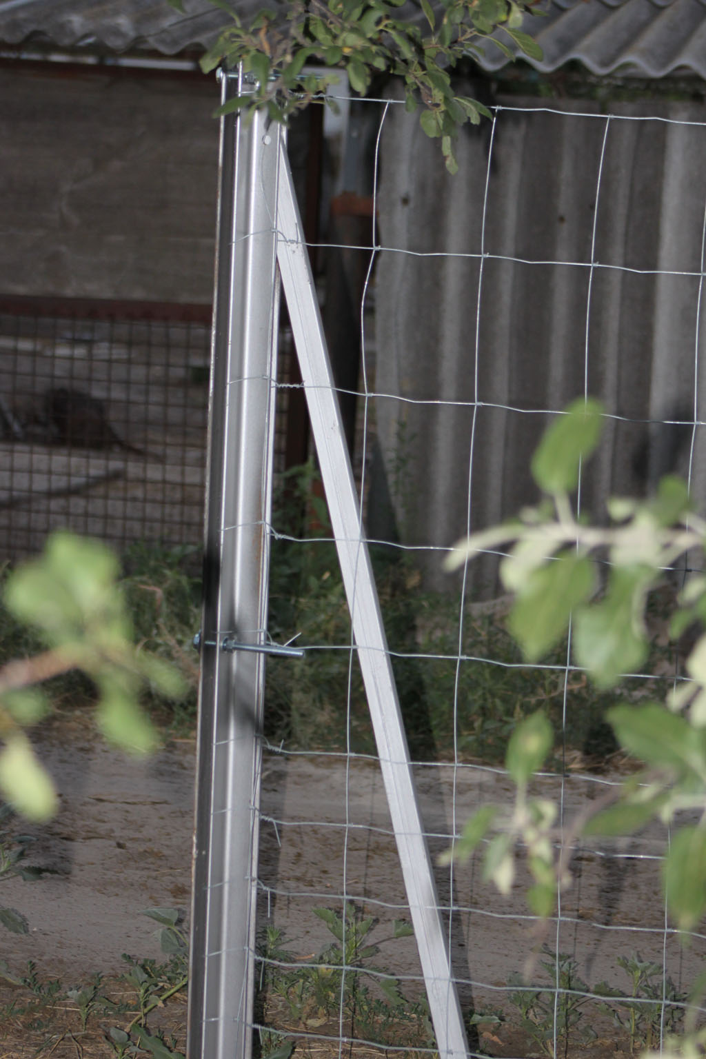

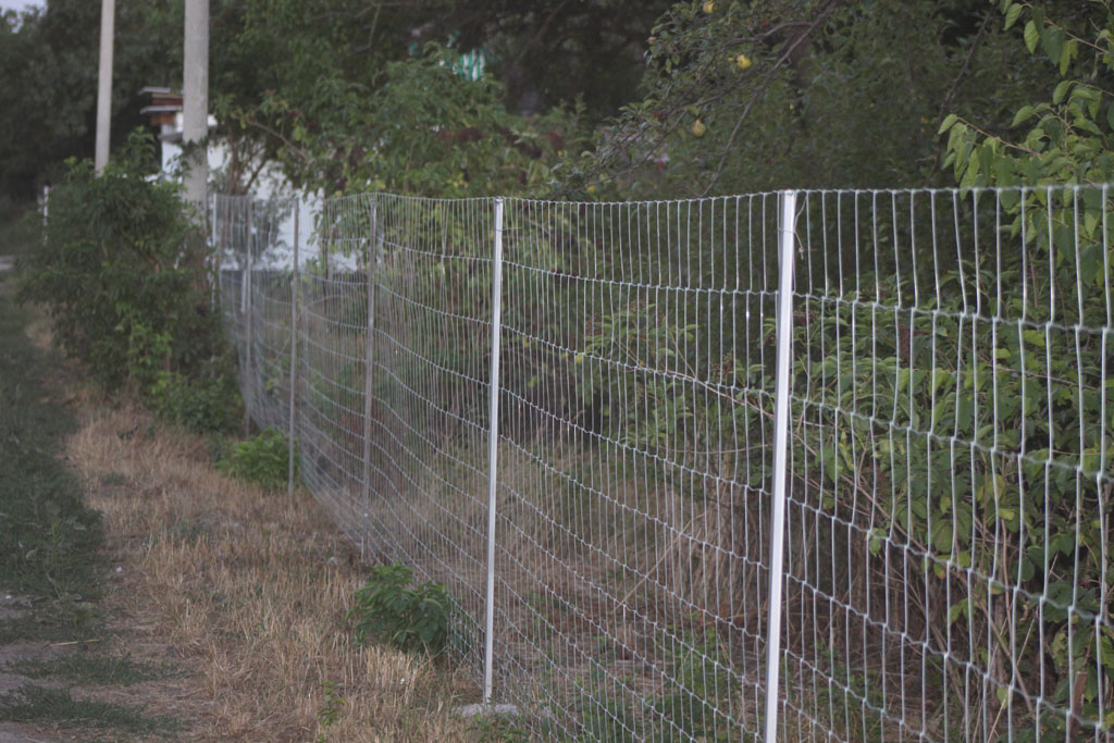

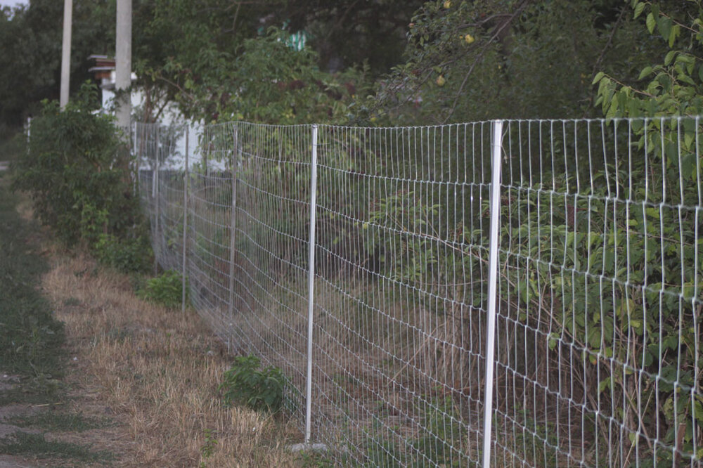

sonjet Опубліковано: 26 липня 2012 Поділитись Опубліковано: 26 липня 2012 Забор стоит уже месяца полтора, функции свои выполняет. Правда сетка еще не полностью натянута и к столбам прикреплена чисто условно. Длина забора 46м, высота по сетке 1,6м. Начальный и последний столбы, те которые на фото, из 70-го уголка и длиной 2,5м, забетонированы на глубину 0,8м, распор из прямоугольной трубы 40*20. Остальные столбы, в целях экономии, прямоугольная труба 40*20 (квадратная была бы лучше, конечно) и высотой 2м, расстояния между столбами чуть меньше 6м. Сетка закреплена к двум 40-м уголкам, а уже уголки соединены со стойками тремя 12*150 болтами с каждой стороны. Сначала забетонировали первый и последний столбы, потом через равное расстояние промежуточные. На следующий день закрепили сетку к первому столбу и раскатали сетку, натянули в ручную сколько смогли, особо не усердствовали, и закрепили к последнему столбу. Гайками начали подтягивать 40-й уголок к 70-му. Из 300мм резьбы, выбрали 200мм. В общем решили дальше не тянуть и дать бетону лучше схватиться. Несмотря на то, что сетка еще не до конца дотянута, она не сильно провисает. 3 Посилання на коментар Поділитися на інших сайтах More sharing options...

Метизы-94 Опубліковано: 26 листопада 2012 Поділитись Опубліковано: 26 листопада 2012 Забор стоит уже месяца полтора, функции свои выполняет. Правда сетка еще не полностью натянута и к столбам прикреплена чисто условно. Длина забора 46м, высота по сетке 1,6м. Начальный и последний столбы, те которые на фото, из 70-го уголка и длиной 2,5м, забетонированы на глубину 0,8м, распор из прямоугольной трубы 40*20. Остальные столбы, в целях экономии, прямоугольная труба 40*20 (квадратная была бы лучше, конечно) и высотой 2м, расстояния между столбами чуть меньше 6м. Сетка закреплена к двум 40-м уголкам, а уже уголки соединены со стойками тремя 12*150 болтами с каждой стороны. Сначала забетонировали первый и последний столбы, потом через равное расстояние промежуточные. На следующий день закрепили сетку к первому столбу и раскатали сетку, натянули в ручную сколько смогли, особо не усердствовали, и закрепили к последнему столбу. Гайками начали подтягивать 40-й уголок к 70-му. Из 300мм резьбы, выбрали 200мм. В общем решили дальше не тянуть и дать бетону лучше схватиться. Несмотря на то, что сетка еще не до конца дотянута, она не сильно провисает. Прошло время. Вы подтягивали сетку? Если так, то могли бы выставить новые фото? Посилання на коментар Поділитися на інших сайтах More sharing options...
