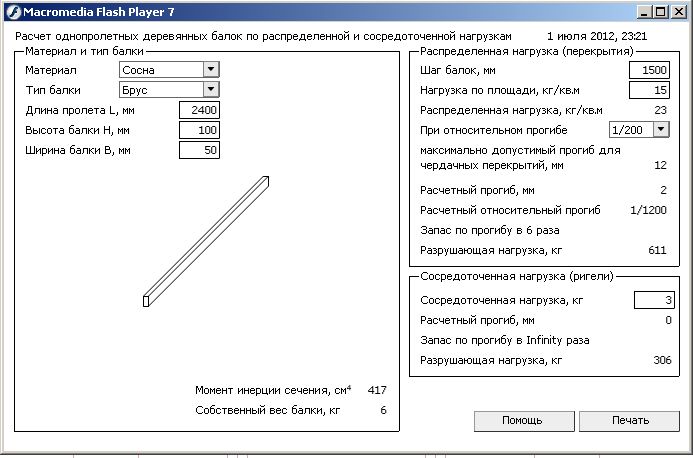

Villa De Lux Опубліковано: 28 червня 2012 Поділитись Опубліковано: 28 червня 2012 чи достатньо для даху альтанки 6 стропил? Та чи не буде "надмірного провисання" бруса 50х50мм, який буде набиватись на початку стропил (виходить проліт - 2,12м)? Буду дуже вдячний за допомогу. 100% надо добавить ещё стропила. хотя бы по 1 шт на каждый скат. 2,2 - нереально большой пролёт. Можно даже не считать. 1 Посилання на коментар Поділитися на інших сайтах More sharing options...
Ruslan R Опубліковано: 1 липня 2012 Поділитись Опубліковано: 1 липня 2012 100% надо добавить ещё стропила. хотя бы по 1 шт на каждый скат. 2,2 - нереально большой пролёт. Можно даже не считать. Перед тем как что то советовать, проконсультируйтесь сначала у своего конструктора. Посилання на коментар Поділитися на інших сайтах More sharing options...
Hover Опубліковано: 1 липня 2012 Поділитись Опубліковано: 1 липня 2012 Щоб не плодити нових тем, з дозволу ТС, запитаюсь тут. Споруджую шестикутну альтанку - зараз дійшла черга до даху. В якості стропил буде використовуватись брус 50х100х2400мм, який буде опиратись на верхню обв'язку з бруса 100х100. Далі на стропила буде набиватись брус 50х50мм, до них - крутитись плита ОСБ 10мм, потім бітумна черепиця. Питання таке : чи достатньо для даху альтанки 6 стропил? Та чи не буде "надмірного провисання" бруса 50х50мм, який буде набиватись на початку стропил (виходить проліт - 2,12м)? Буду дуже вдячний за допомогу. Нет всех данных для просчетов но в принципе все будет ок. 1 Посилання на коментар Поділитися на інших сайтах More sharing options...
OlegArh Опубліковано: 2 липня 2012 Поділитись Опубліковано: 2 липня 2012 Та чи не буде "надмірного провисання" бруса 50х50мм, який буде набиватись на початку стропил (виходить проліт - 2,12м) Та нi, надмiрного не буде - вiн просто луснэ :D Если хотите обойтись "малой кровью" - набейте с торца на стропила (по всему периметру) доску 50х150, приподняв ее на 50 мм. над стропилами (что бы выровнять с остальными брусками). Это будет и ветровая доска и опора под OSB. 1 Посилання на коментар Поділитися на інших сайтах More sharing options...

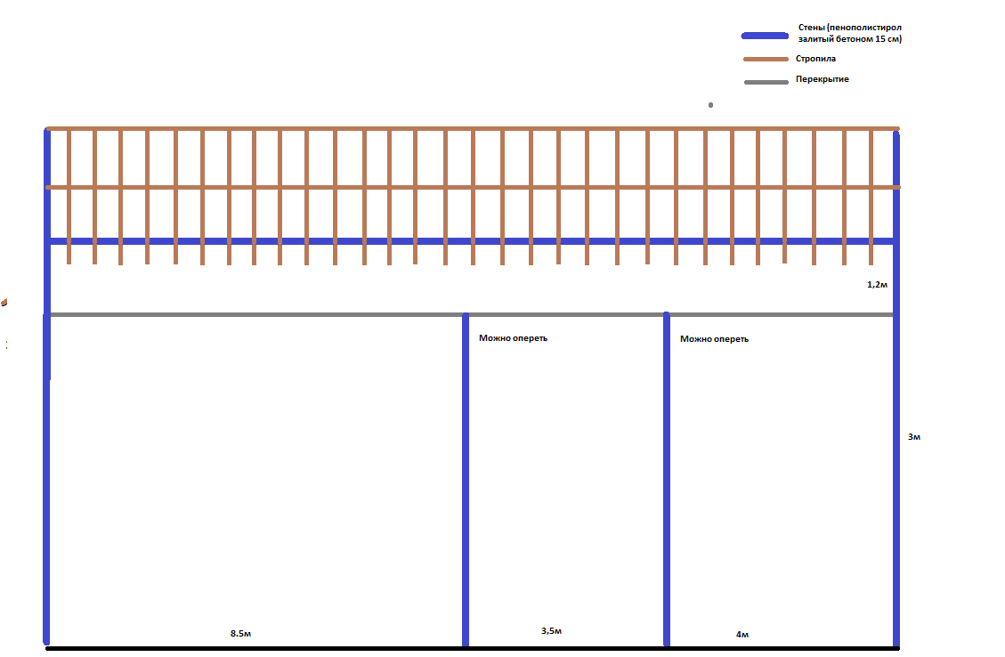

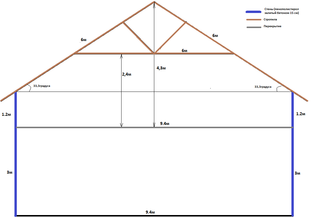

sat_art Опубліковано: 3 липня 2012 Поділитись Опубліковано: 3 липня 2012 (змінено) Спрошу у спецов и я про свои 5 копеек. Дом 16х9.4. Будет мансарда. В принципе опирать крышу не хочется но есть возможность с одной стороны на расстоянии 4 м и 7.5 м опереть на несущую стену. Рис 2. Вопрос - что порекомендуете на стропила и на ферму и каким шагом? Если брус будет 150х50 - какой необходим шаг стропил? Опираться будет на мауэлрат 150х150 Сильно не пинайте за рисунки. Мне в паинте проще чем в Арконе Утепляться будет по перемычке и части стропил. Кровля - Иванофранковский шифер. Еще вопрос. Если взять вместо 150х50 бруса две обрезные доски 25х150 (хотя смотрю есть только х100, но поищем) и между ними пройтись тем же ПВА и шурупами сантиметров через 10-15 - говорят будет прочнее бруса. Что скажут профи? Заранее спасибо за советы. Змінено 3 липня 2012 користувачем sat_art Посилання на коментар Поділитися на інших сайтах More sharing options...
Olenevod Опубліковано: 5 липня 2012 Поділитись Опубліковано: 5 липня 2012 А есть ли смысл на мансарду брать брус 150? При необходимой толщине утеплителя 250, куда его пихать потом? Меня прораб настойчиво уговорил на 200*60 и шаге в ширину минваты. Иначе потом слои контробрешетки под дополнительный утеплитель съедят всю экономию на брусе. Посилання на коментар Поділитися на інших сайтах More sharing options...
bratysko Опубліковано: 7 липня 2012 Поділитись Опубліковано: 7 липня 2012 Та нi, надмiрного не буде - вiн просто луснэ :D Если хотите обойтись "малой кровью" - набейте с торца на стропила (по всему периметру) доску 50х150, приподняв ее на 50 мм. над стропилами (что бы выровнять с остальными брусками). Это будет и ветровая доска и опора под OSB. Ваша пропозиція на рахунок бруса 50х150мм є дуже класною, проте аж ніяк ""не малою кров'ю", бо даного бруса в мене немає, прийдеться купувати Брус 50х50мм, 100х100мм, 50х100мм, плита - є, залишки від будови як не як))), тому дуже хотілось вписатись в те, що є. Наскільки я зрозумів з посту Hover"а і шести стропил по кутах для альтанки достатньо. Тут головна проблема - проліт бруса 50х50мм в 2,12м. Можливо є якісь думки як зробити "додаткову опору" для нього з наявних у мене матеріалів - це було б просто чудесно-прелесно))) Посилання на коментар Поділитися на інших сайтах More sharing options...
OlegArh Опубліковано: 7 липня 2012 Поділитись Опубліковано: 7 липня 2012 Ваша пропозиція на рахунок бруса 50х150мм є дуже класною, проте аж ніяк ""не малою кров'ю", бо даного бруса в мене немає, прийдеться купувати Брус 50х50мм, 100х100мм, 50х100мм, плита - є, залишки від будови як не як))), тому дуже хотілось вписатись в те, що є. Наскільки я зрозумів з посту Hover"а і шести стропил по кутах для альтанки достатньо. Тут головна проблема - проліт бруса 50х50мм в 2,12м. Можливо є якісь думки як зробити "додаткову опору" для нього з наявних у мене матеріалів - це було б просто чудесно-прелесно))) Вместо 50*150 прибейте 100*50, а сверху 50*50. Сбейте их вместе и по прочности получите 50*175.:drinks: Посилання на коментар Поділитися на інших сайтах More sharing options...
