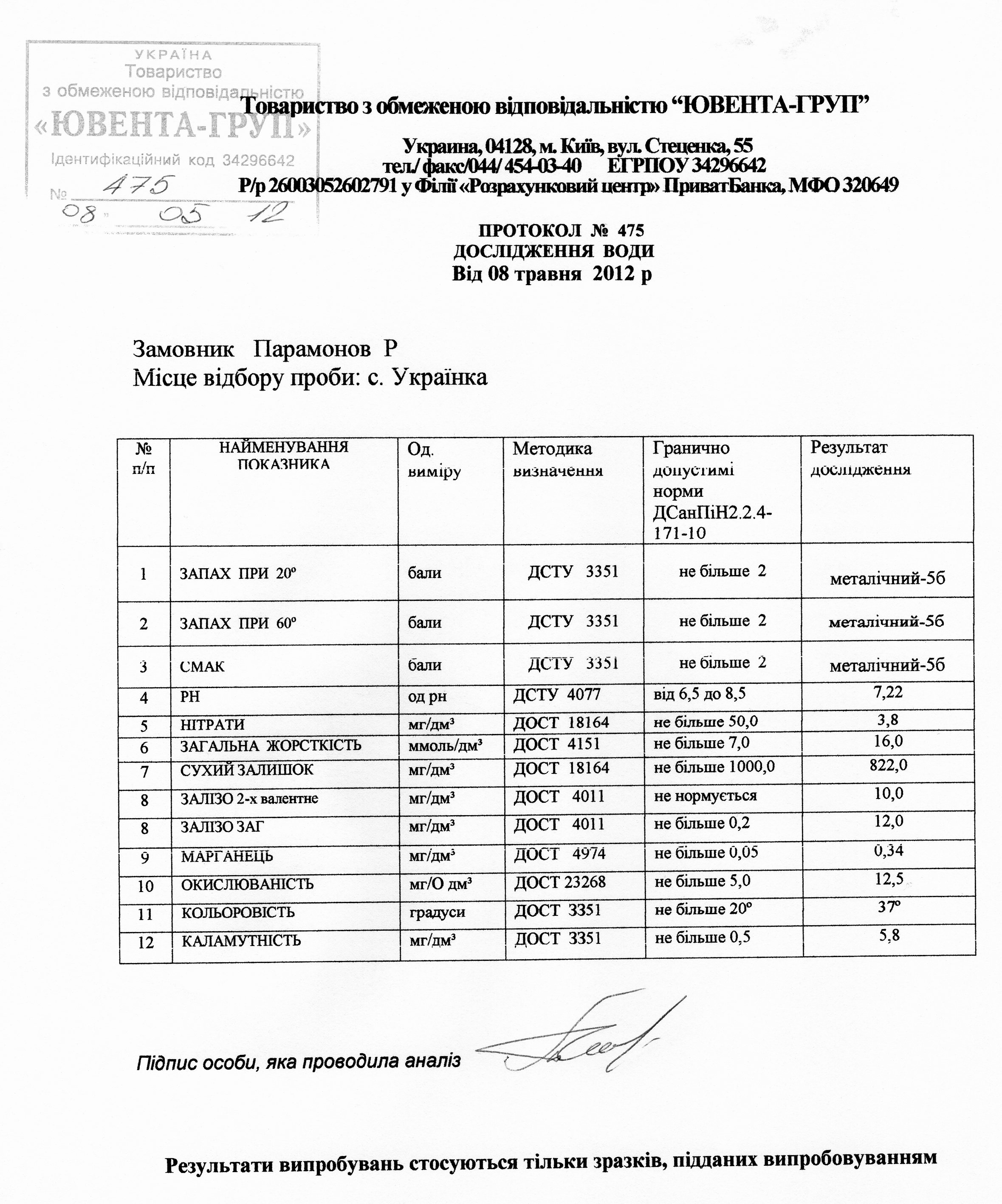

Anton13 Опубліковано: 16 травня 2012 Поділитись Опубліковано: 16 травня 2012 Здравствуйте, У нас, на участке земли, Обуховский р-н, г. Украинка, пробурена скважина. Скважина с обсадной трубой, глубиной 51 метр. Скважиной пользуемся только в летний период времени. Вода в скважине прозрачная, но через некоторое время становится ржавой, от чего сантехника, покрывается рыжим налетом. Мы планируем очистить воду до технического состояния, избавившись от железа, рыжего налета. Потребление воды соответствует обычному бытовому использованию (приблизительно 20 м3 в месяц). Потому провели два анализа воды, первый в начале сезона 8 мая, второй 15 мая после того, как спустили значительное количество воды из скважины. Воду спускали в течение 3-х дней, первый день 6 часов, второй день, приблизительно 8 часов, и ночью непосредственно перед отбором пробы в течение 8 часов. Первый анализ: Общая жесткость: 16,0 ммоль/дм3 Железо 2-х валентное: 10,0 мг/дм3 Железо общее: 12,0 мг/дм3 Марганец: 0,34 мг/дм3 Второй анализ: Общая жесткость: 12,0 ммоль/дм3 Железо 2-х валентное: 12,0 мг/дм3 Железо общее: 12,6 мг/дм3 Марганец: 0,28 мг/дм3 Во вложениях более подробные результаты анализов. Возможно, кто-нибудь сталкивался с подобной проблемой, может посоветовать организацию или оборудование. Анализ воды 2.doc 1 Посилання на коментар Поділитися на інших сайтах More sharing options...

Anton13 Опубліковано: 17 травня 2012 Автор Поділитись Опубліковано: 17 травня 2012 по анализу - проблема на проблеме. по моему, в Украинке никто выше 70 метров не бурится, могу ошибаться конечно же. может рассмотреть вариант её углубления, так как очистка будет "золотая". Существует возможность углубления скважин? Разве можно углубить скважину с 50 до 70 метров, мне казалось, что единственная возможность, это пробурить новую скважину. Добавлено через 10 минут Обезжелезивание на основе МТМ (регенерация марганцовкой) + умягчение на катионите. Бюджет $2500 для дома с постоянными 2 жильцами. Мне пока предлагали две колонны с ECOMIX-ом, бюджет, где-то $3200. Смущает дороговизна засыпки и срок службы. Якобы ее хватит на 10 лет. Но если ее хватит всего на год, то замена засыпки обойдется в $1000. Вопрос: 1. Как долго прослужит МТМ и катионит? 2. Насос в скважине имеет производительность примерно 3 куба в час. Хватит ли мощности, что бы прокачать воду через засыпку? 3. Возможен ли демонтаж системы на зиму? (у нас нет возможности поддерживать плюсовую температуру зимой) Посилання на коментар Поділитися на інших сайтах More sharing options...
Everpure Опубліковано: 17 травня 2012 Поділитись Опубліковано: 17 травня 2012 Обезжелезивание на основе МТМ (регенерация марганцовкой) + умягчение на катионите. Бюджет $2500 для дома с постоянными 2 жильцами. МТМ не потянет такоем количество железа в совокупности с высокой окисляемостью, есть нюансы. Добавлено через 3 минуты Существует возможность углубления скважин? Разве можно углубить скважину с 50 до 70 метров, мне казалось, что единственная возможность, это пробурить новую скважину. Добавлено через 10 минут Мне пока предлагали две колонны с ECOMIX-ом, бюджет, где-то $3200. Смущает дороговизна засыпки и срок службы. Якобы ее хватит на 10 лет. Но если ее хватит всего на год, то замена засыпки обойдется в $1000. Вопрос: 1. Как долго прослужит МТМ и катионит? 2. Насос в скважине имеет производительность примерно 3 куба в час. Хватит ли мощности, что бы прокачать воду через засыпку? 3. Возможен ли демонтаж системы на зиму? (у нас нет возможности поддерживать плюсовую температуру зимой) углубить можно, но нужно консультироваться с бурильщиками, на форуме много специалистов - не откажут Две колонны с экомиксом последовательно или что? для "мощности" еще интересует давление. которое ваш насос дает на выходе. производительность = вашему водопотреблению. Демонтаж возможен. в идеале по схеме нужно ставить: аэрация Мультимедийный фильтр МТМ (обезжелезиватель) Система на экомиксе Угольная колонна Дорого. Посилання на коментар Поділитися на інших сайтах More sharing options...

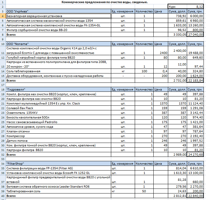

AMAZONIA Опубліковано: 17 травня 2012 Поділитись Опубліковано: 17 травня 2012 Существует возможность углубления скважин? Разве можно углубить скважину с 50 до 70 метров, мне казалось, что единственная возможность, это пробурить новую скважину. Добавлено через 10 минут Мне пока предлагали две колонны с ECOMIX-ом, бюджет, где-то $3200. Смущает дороговизна засыпки и срок службы. Якобы ее хватит на 10 лет. Но если ее хватит всего на год, то замена засыпки обойдется в $1000. Вопрос: 1. Как долго прослужит МТМ и катионит? 2. Насос в скважине имеет производительность примерно 3 куба в час. Хватит ли мощности, что бы прокачать воду через засыпку? 3. Возможен ли демонтаж системы на зиму? (у нас нет возможности поддерживать плюсовую температуру зимой) 1. 8-10 лет 3. да, хватит. 3-й пункт зачеркивает все. Демонтаж хоть и возможен, но за зиму МТМ может слежаться, да и тяжелые они.Может быть можно установить системы в приямке скважины? площадь какая? Посилання на коментар Поділитися на інших сайтах More sharing options...

Anton13 Опубліковано: 18 травня 2012 Автор Поділитись Опубліковано: 18 травня 2012 А вот такой штуки мне хватит (Ecowater TMC 25)? (ссылка устарела) Максимальные параметры очищаемой воде: Жесткость: 10,0 мг-экв/л Железо: 15,0 мг/л Марганец: 3,0 мг/л Окисляемость:10,0 (20,0) мг О2/л У меня: Общая жесткость: 16,0 ммоль/дм3 (не 10 конечно) Железо 2-х валентное: 10,0 мг/дм3 Железо общее: 12,0 мг/дм3 Марганец: 0,34 мг/дм3 Окисляемость: 12,8 мг О2/л Добавлено через 16 минут Еще, хотел спросить, что такое Деферум и Аква Ас? Про Деферум, читал целые простыни дебатов и каких-то препирательств. Про Аква Ас, всего один пост. Связался с дилером Деферума в Киеве, обещали перезвонить в Понедельник. Разговаривал с Владимиром 067 382 01 75 из г. Ровно, который представился разработчиком, производителем и т.п., но разговор не сложился. Основные тезисы: «ну типа чистит, чистит точно», «стоит 2900 долл, поставим, не понравится, вернем бабки», «посмотреть можете и у нас на сайте». Кто-нибудь видел Деферум в действии, результаты до и после? У кого-нибудь он стоит? Можно ли им убрать железо или это обман? К Аква Ас вообще не дозвонится, у них нет ни сайта, ничего. Насколько я понял находятся в Боярке. Посилання на коментар Поділитися на інших сайтах More sharing options...

Anton13 Опубліковано: 1 червня 2012 Автор Поділитись Опубліковано: 1 червня 2012 Написал я много писем в разные организации и получил несколько ответов. Общая тенденция у всех одна, купите колонну с засыпкой «Экомикс», высотой 1,70 м, и будет вам счастье. Колонн предлагают два вида, подешевле 1354 и подороже 1252, почитав их характеристики на сайте ecosoft, я совсем впал в уныние. Максимально допустимые параметры исходной воды (для 1252): Жесткость воды, , 15 мг-экв/л Содержание железа, 10 мг/л Содержание марганца, 2 мг/л Содержание органики, 10 мгО2/л Максимально допустимые параметры исходной воды (для 1354): Содержание железа, 7 мг/л Содержание марганца, 0,5 мг/л Как, эти колонны могут удалить мое железо (12)? Что еще, кто-то говорит, что перед колоннами хорошо бы поставить безнапорную аэрационную установку. Другие говорят, что безнапорная установка не справится, ее фильтры будут часто забиваться. Кто-то предлагает последовательно поставить две колонны. Из напорных установок, предложили Аква Ас в комплектации попроще 2500 долл., и полностью автоматическая за 3200 долл. Вот только отзывов пользователей нет, или почти нет. Одного отзыва на форуме для меня (читай, для того что бы потратить 3000 долл.) не достаточно. У кого какие идеи? Допишу про скважину, походил по соседям у одного 87 метров, вода с железом, у другого 35 метров, вода тоже с железом, у третьего в колодце железо. Хочу добраться до четвертого соседа, у него по слухам стоят колонны очистки, их засыпки хватает ему на полгода. Посилання на коментар Поділитися на інших сайтах More sharing options...
Everpure Опубліковано: 1 червня 2012 Поділитись Опубліковано: 1 червня 2012 Написал я много писем в разные организации и получил несколько ответов. Общая тенденция у всех одна, купите колонну с засыпкой «Экомикс», высотой 1,70 м, и будет вам счастье. Колонн предлагают два вида, подешевле 1354 и подороже 1252, почитав их характеристики на сайте ecosoft, я совсем впал в уныние. У кого какие идеи? микс С работает с окисляемостью до 10 мгО/л, у вас 12,5 - много, не справится, даже если попробывать снизить до питьевой нормы, то придётся добирать объемом смолы, а это сааавсем другие размеры баллонов -2062, например. Обезжелезиватель с окисляемостью не борется никак, плюс будет хуже удаляться железо (долго писАть, влом). Приведенные вами колонны разные по принципу работы и по эффекту, соответвенно, никак низзя их сравнивать. Аэрацию в вашем случае можно применить только с хорошей механической очисткой после, ну т.д. по технологии здесь можно распинаться долго и нудно. Сделать другую скважину, неа? Общие тенденции для вас не годятся, малоэффективны. Посилання на коментар Поділитися на інших сайтах More sharing options...

Anton13 Опубліковано: 6 червня 2012 Автор Поділитись Опубліковано: 6 червня 2012 на заборе тоже пишут, хоть раз видел "это" там?:D:D:D экомикс в любой интерпретации любит определенные условия, в данном анализе они не соблюдаются. Последнее что мне предлагали, баллон с загрузкой Cristal-Right. Цена сопоставима с Экомиксом, обещают магические свойства. Советуют поставить Cristal-Right + Экомикс, посмотреть что получиться на выходе, возможно, добавить что-нибудь еще. Я бы сказал, что предложений много, но нужно хорошо подумать, пред тем как выкинуть деньги. Если бы колонна стоила 800 грн., можно было бы поэкспериментировать, но за 8000 грн., экспериментировать не хочется. P.S. Аква Ас и Деферум, это озонаторы? Какой у них принцип работы? Посилання на коментар Поділитися на інших сайтах More sharing options...

AMAZONIA Опубліковано: 6 червня 2012 Поділитись Опубліковано: 6 червня 2012 Народ! Вы чего? Серьезно, при таком анализе проб воды, обсуждаете работоспособность микса? :D Ну в комплексе, после МТМ или GS да, но за основу Добавлено через 6 минут Как, эти колонны могут удалить мое железо (12)? У кого какие идеи?. 1. Плохо. 2. Вам уже высказали идеи, вы их отвергли и пошли дальше. Дойдете до продавца, который все таки расскажет вам то, что вы хотите услышать. 1 Посилання на коментар Поділитися на інших сайтах More sharing options...
