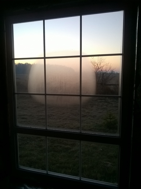

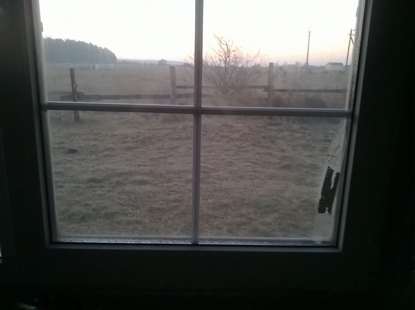

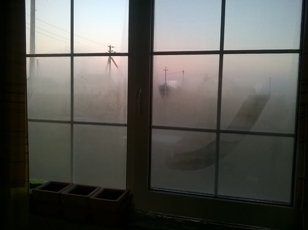

x_y_z_ Опубліковано: 30 жовтня 2014 Автор Поділитись Опубліковано: 30 жовтня 2014 Ось така картина. Найбільше конденсату на заштореному вікні у вітальні, де ніхто не спить. Трохи менше, в тому ж приміщенні, але чомусь по центру склопакету. Майже нема на незаштореному вікні в кімнаті де сплять діти. А їх три штука. План такий Знайти чим виміряти вологість. Доутеплити відкоси XPSом. Вставити один канальний витяжний вентилятор. Дякуємо за поради. 1 Посилання на коментар Поділитися на інших сайтах More sharing options...
Dmode Опубліковано: 30 жовтня 2014 Поділитись Опубліковано: 30 жовтня 2014 Штора трохи відсікає внутрішнє тепло від вікна, тому напевно температура його поверхні опускається нижче точки утворення роси. Для чистоти експерименту, коли купите термо-гігрометр, встановіть його між шторою та вікном, та перевірте правильність цього припущення. Конденсат по середині склопакету - це щось не зрозуміле. Знайти чим виміряти вологість. В мене такий термо-гігрометр, міряє зовнішню (виносний датчик) температуру, внутрнішню температуру та вологість. Зараз їх чомусь немає в продажі, пошукайте подібний. 1 Посилання на коментар Поділитися на інших сайтах More sharing options...

x_y_z_ Опубліковано: 2 листопада 2014 Автор Поділитись Опубліковано: 2 листопада 2014 знайшлися наклейки, в замовленні формула склопакету така: 4-12-4-8-4LOW-E +Kr зайшли в місцевий будмагазинчик за якоюсь фігнею і побачили дверну ручку без золотка, стразіків і з нормального металу майже раритет, а ще трохи й буде антикваріатом, судячи з дати на штампі отк осінь із золотої плавно переходить в чорну і противну, тому помалу починаємо мріяти про різдво й Миколая бородатого 4 Посилання на коментар Поділитися на інших сайтах More sharing options...
