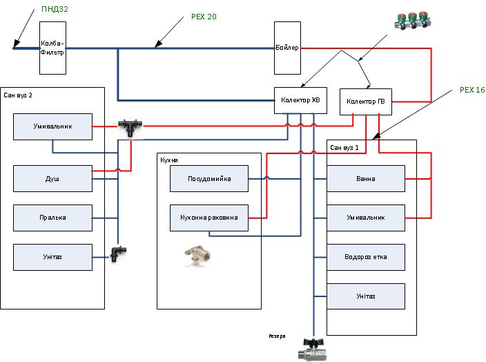

x_y_z_ Опубліковано: 5 грудня 2013 Автор Поділитись Опубліковано: 5 грудня 2013 Планую таку схему. На даний момент вода в нас вже заведена в будинок,32-гою ПНД. Від неї через колбу - фільтр плануємо перейти на PEX (тут питання, до колекторів вести 20-ку, чи всюди вже використовувати 16 діаметр). Від колекторів йдуть 3 основні гілки, в кожен сан вузол і на кухню. Від основної гілки, через трійники вже під'єднувати сан.тех. прилади. Критикуйте - радьте ;). Посилання на коментар Поділитися на інших сайтах More sharing options...
Vikctor Опубліковано: 5 грудня 2013 Поділитись Опубліковано: 5 грудня 2013 тут питання, до колекторів вести 20-ку, чи всюди вже використовувати 16 діаметр Критикуйте - радьте Перед тем как раскладывать водопроводные трубы в плите (у меня в стенах также легко как у Вас не получится), задавал вопросы по диаметру Korni. Сказал, что если без рассчёта, то практически везде 16-ой хватит, но для душа с мощной лейкой и стиралки лучше всё же заложить 20-ую. Но я спрашивал о коллекторно-лучевой схеме ( к каждому потребителю отдельная труба.) 1 Посилання на коментар Поділитися на інших сайтах More sharing options...
x_y_z_ Опубліковано: 5 грудня 2013 Автор Поділитись Опубліковано: 5 грудня 2013 Но я спрашивал о коллекторно-лучевой схеме ( к каждому потребителю отдельная труба.) До колектора у вас теж 16? Чому змішана? У нас 10 точок, але одночасно навряд чи буде задіяно більше 2-х на одній гілці і більше 3-х взагалі. При повній колекторній кількість труб і ширина проходок через стіну вражає. При послідовній - не дуже зручно через велику відстань між сан вузлами. Вийшов такій собі компроміс. Посилання на коментар Поділитися на інших сайтах More sharing options...
Vikctor Опубліковано: 5 грудня 2013 Поділитись Опубліковано: 5 грудня 2013 До колектора у вас теж 16? До коллектора у меня пока ни чего...В топочную введена 32-ая труба от соседского приямка городского водопровода и 25-ая от скважины (в дальнейшем переброшу на колодец -там вода вкусная и не желтеет отстоявшись, в отличие от скважинной). И из топочной же разведены все трубы к потребителям. Отдельная труба к каждому потребителю потому, что сейчас в квартире в единственном объединённом санузле подключения последовательные. И мы уже утомились в ситуациях, когда кто-то допустим купается, а другой не может нормально умыться или смыть унитаз например... У меня не хватило трубы (для водопровода была только одна бухта 100м) и пришлось на две раковины в хозяйский санузел, а также на стиралку туда же таки провести одну 20-ую трубу. Теперь переживаю... 1 Посилання на коментар Поділитися на інших сайтах More sharing options...
