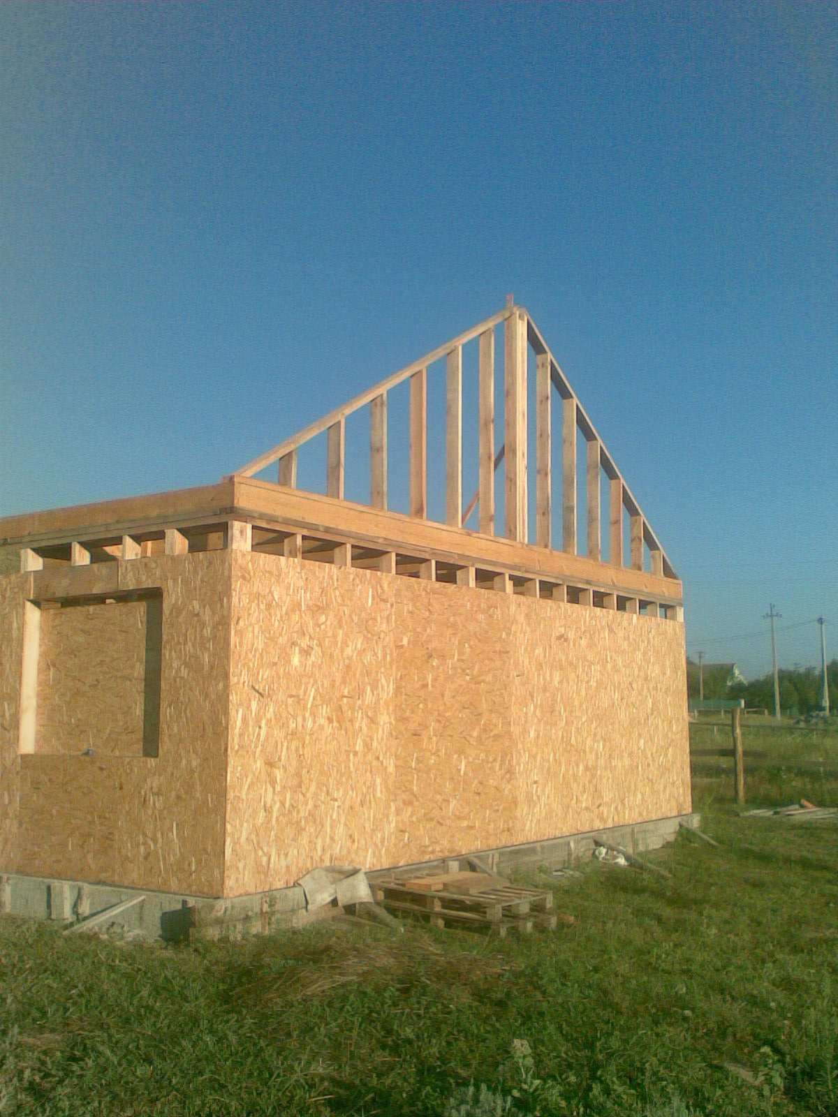

x_y_z_ Опубліковано: 30 липня 2013 Автор Поділитись Опубліковано: 30 липня 2013 Північний фронтон. нарешті хоч якась робота, результат якої таки очевидний і то здалеку ) якби не торцовка, прокляли б усе на світі - вручну запиляли лише 4 зрізи, де верхня обвязка фронтонної стінки спирається на нижню (бо занадто великий кут для торцовки...) і замордувалися добряче ) 1 Посилання на коментар Поділитися на інших сайтах More sharing options...
sov1178 Опубліковано: 30 липня 2013 Поділитись Опубліковано: 30 липня 2013 нарешті хоч якась робота, результат якої таки очевидний і то здалеку Ооо!.. Готовьтесь к следующим этапам, где результат совсем будет не очевиден весьма и весьма длительное время... Эх сейчас вспоминаю, а как хорошо было, когда каркас собирал - неделя и этаж - красота ... 1 Посилання на коментар Поділитися на інших сайтах More sharing options...
