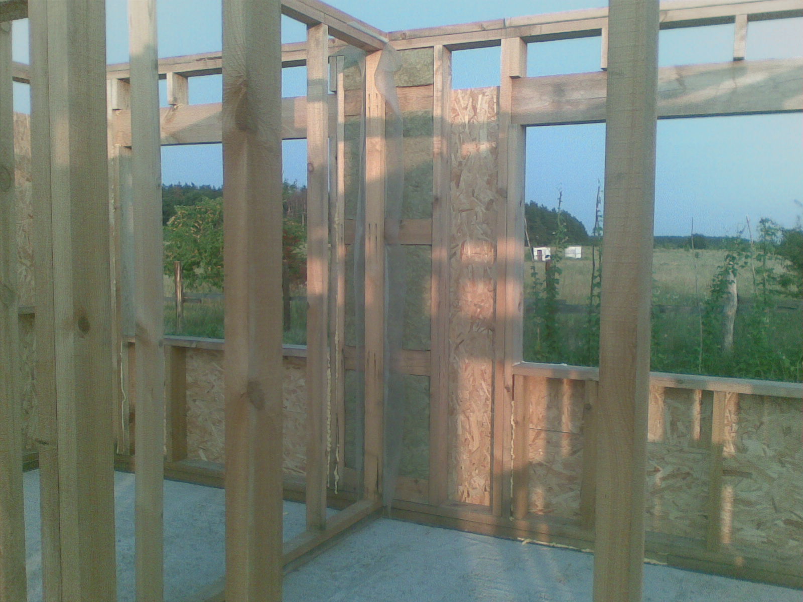

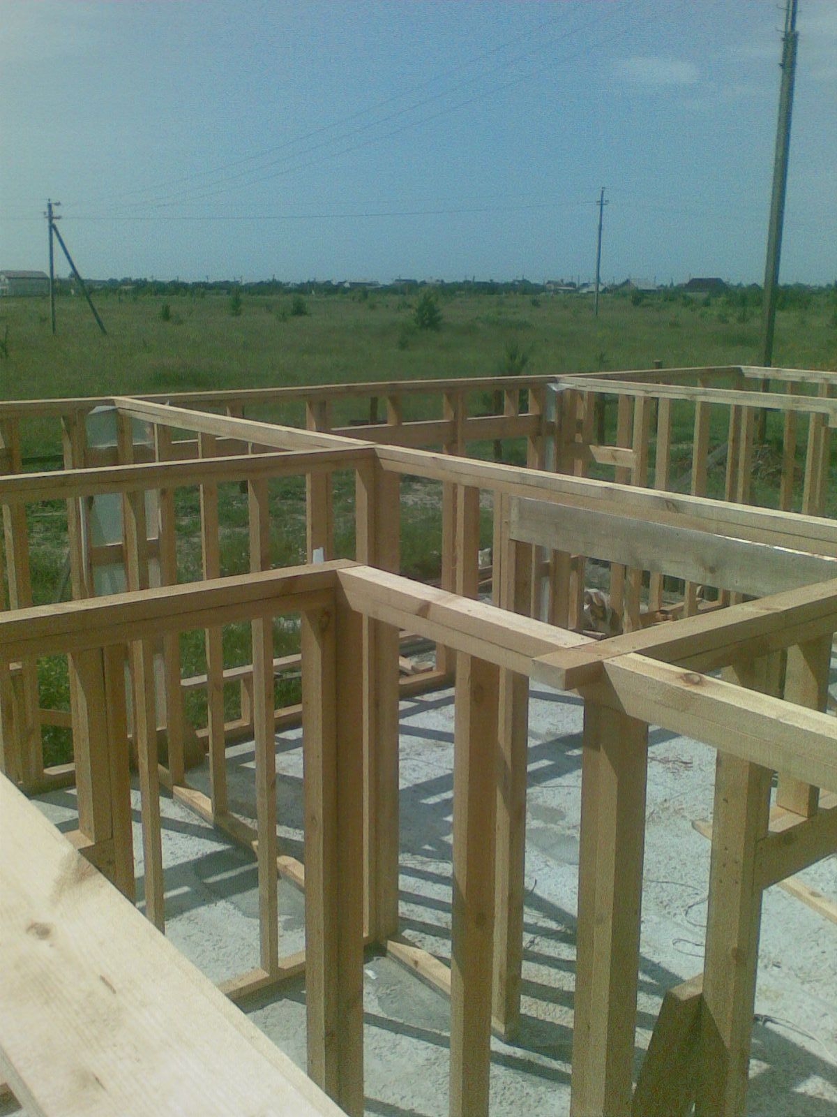

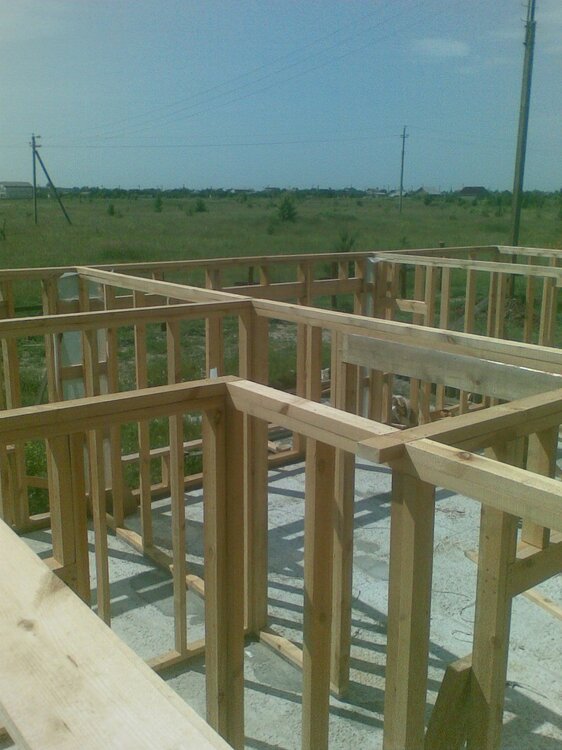

нарешті повністю готова обвязка внутрішніх стін
З невдач. Коли майже все доробили зі столу впустив циркулярку. Результат погнутий захисний кожух. Може на тижні встигну замінити.
Пару запилів рубив ручною пилкою. Морока.
На фото видно, як одна верхня обв'язка стирчить.
Красиво получилось! :good:

Ножовка допомагає. Один раз на початку промахнулись з розміткою.
Прибили стійку угорі правильно, а внизу на місце тріма під хедер. (Нейлер вбиває цвяхи на пару мм нижче поверхні, тому гвоздодер не допомагає) Довелось віджати трохи плейт монтіровкою, впихнути ножовку по металу і зпилювати.

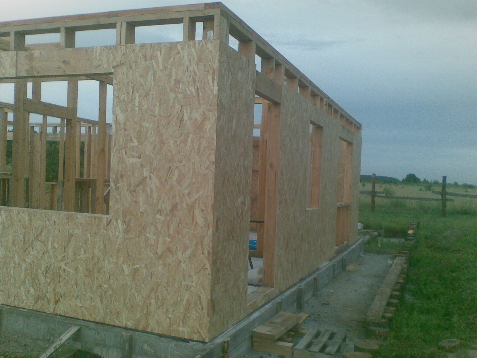

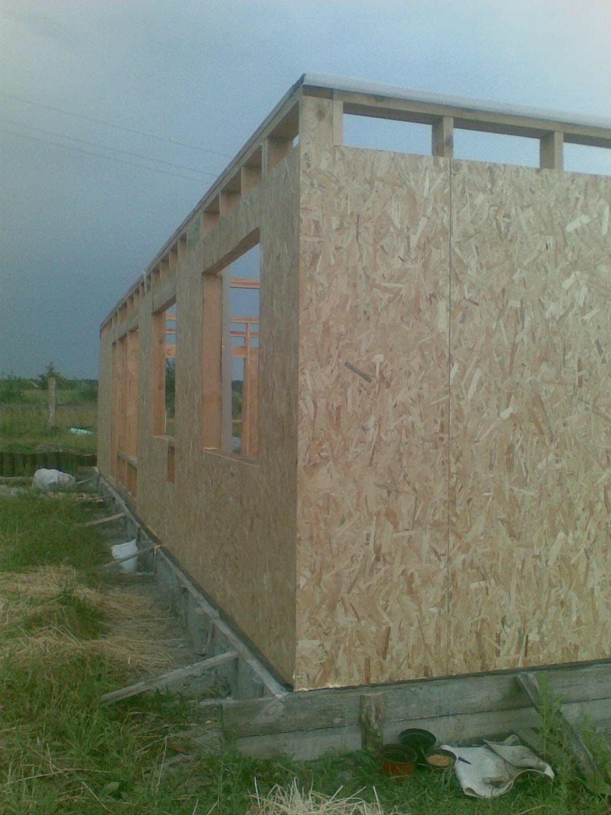

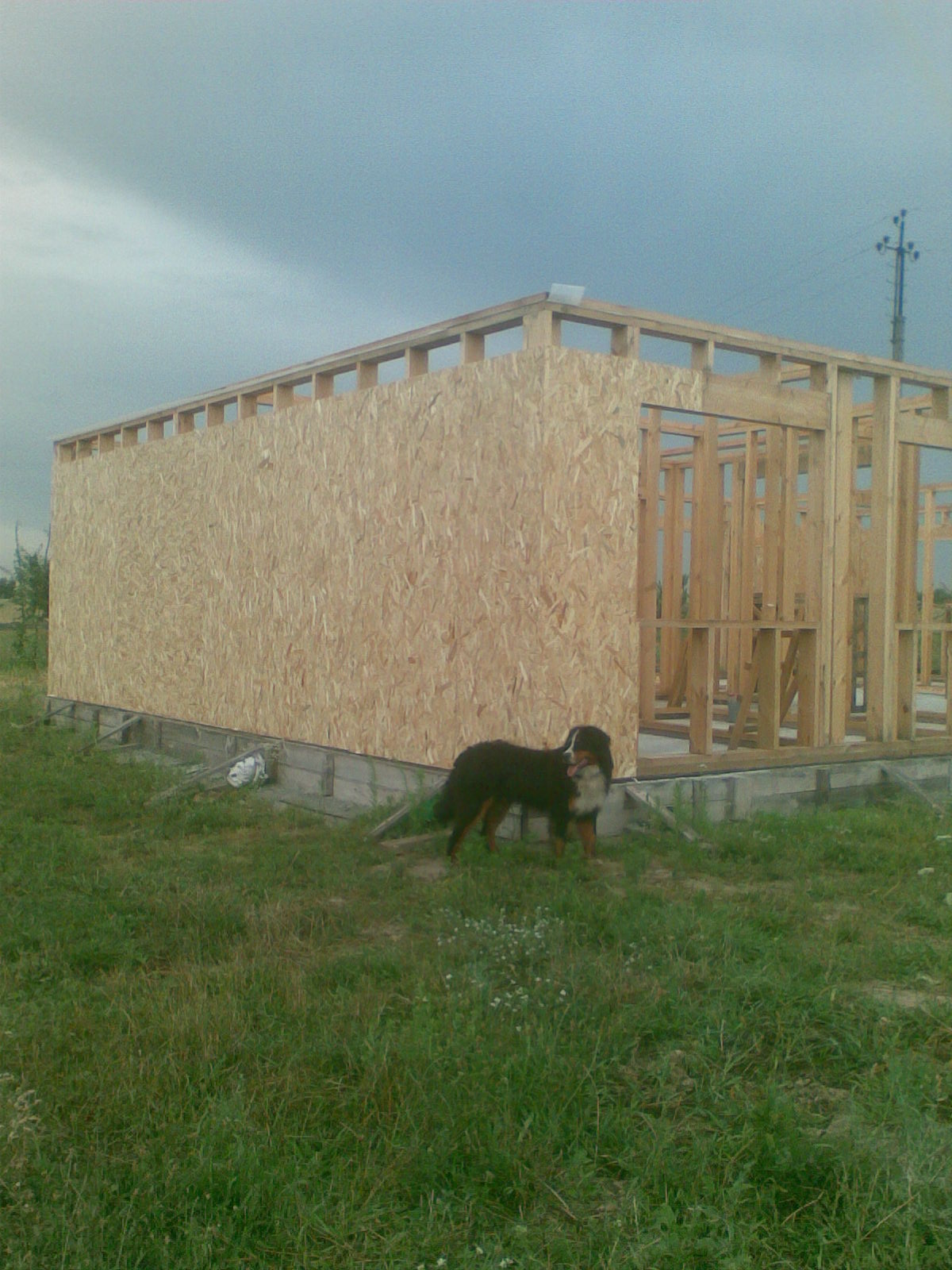

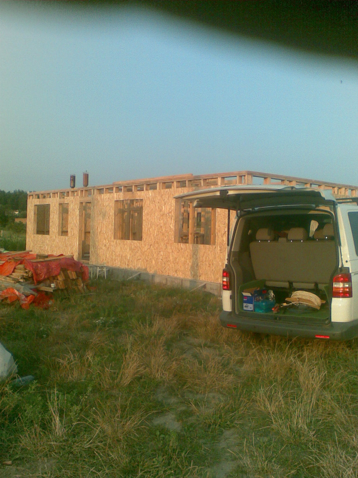

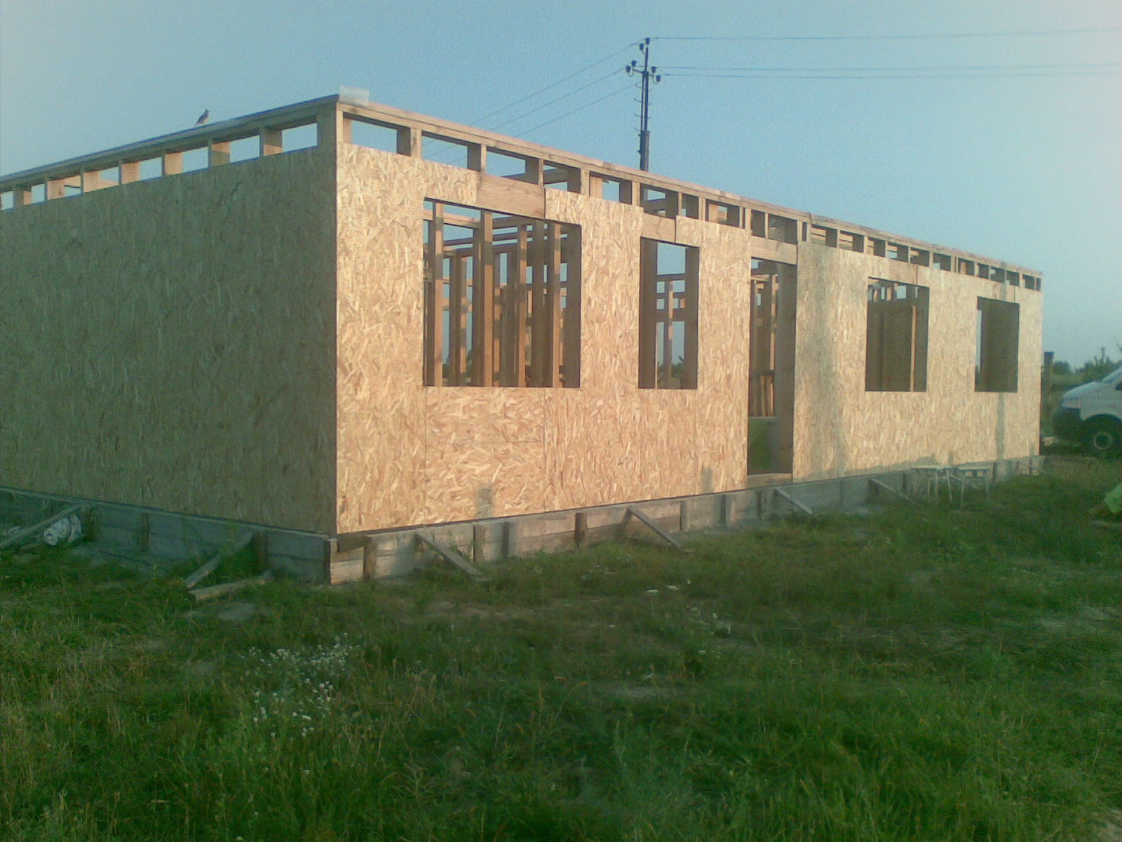

скориставшись двома днями доброї погоди, на 2/3 обшили будинок осб :)
з осб теж історія - випадкові відвідини київського олді виявили, що при купівлі від 20 листів осб еггер ціна становить 109 грн з копійками, в житомирі така ж акція :) знайомі з вантажним бусом привезли 80 листів за 200 грн
еггерівський осб навіть візуально прекрасний - не до порівняння іншими :)

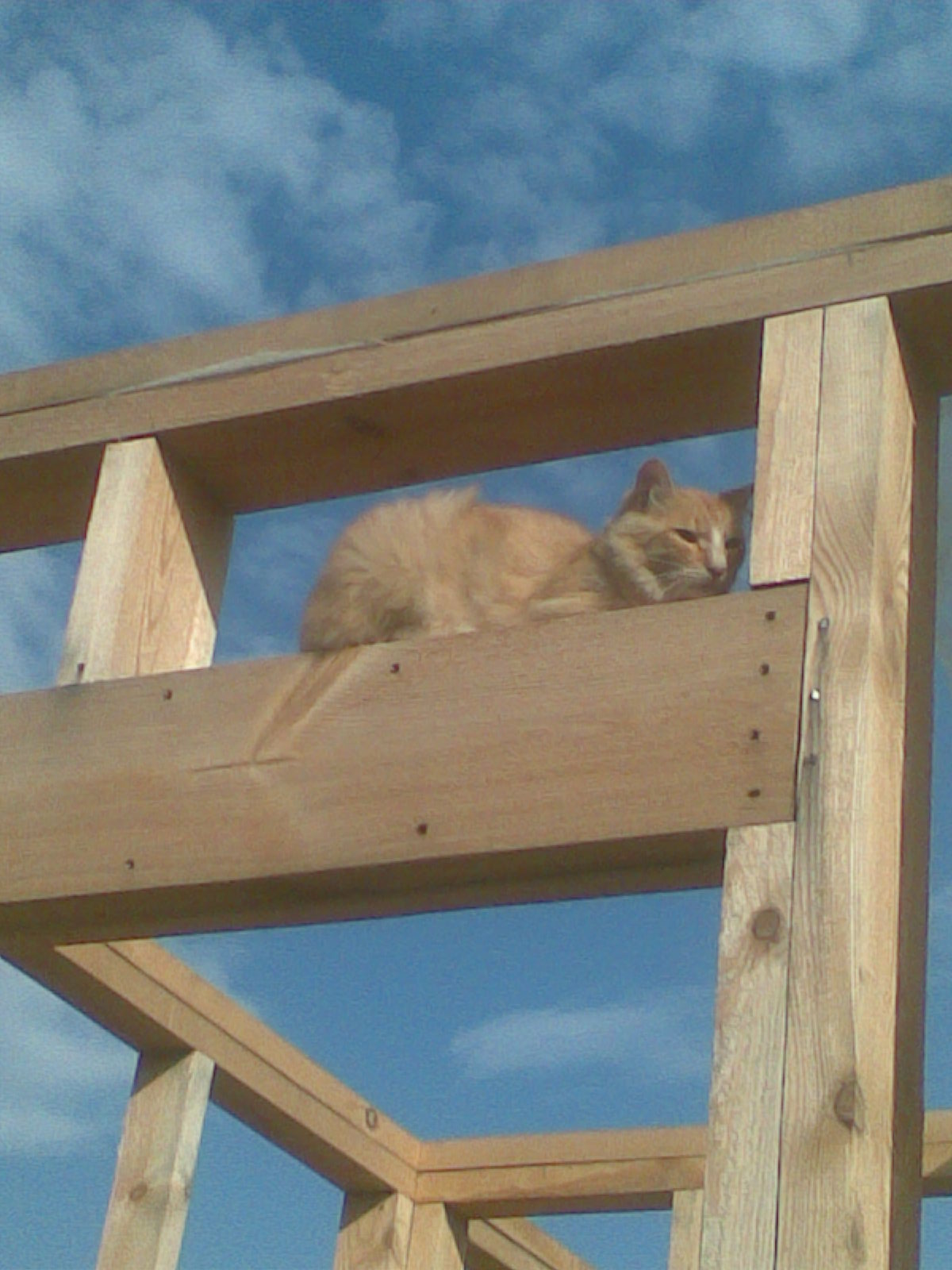

сусідській кіт вже зайняв стратегічний пост на хедері вхідних дверей - миші відміняються :wink:
Завершили перший ряд обшивки ОСБ.
Машина в режимі "Битовка на колесах"
Спробували вкласти утеплювач. В місцевих нічого крім 30-ки Ізовату по 100 грн пачка не було. Взяли на пробу - так собі. Треба ще щось спробувати.

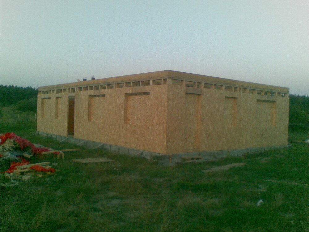

в суботу зранку побачили сліди перебування в будинку якихось придурків: мало того, що потирили все, що там лежало, включно із початим рулоном туалетного паперу, і здерли тимчасовий металевий китайський кран з водної труби, так закидали підлогу зеленими помідорами і розсипали велику пачку добрива для ягідних рослин...
а в неділю по обіді мало того, що застукали дядька, який "хочет себе тоже построить второй этаж по такому принципу", так ще й знайшли на підлозі кришечки від стелли артуа і буда...

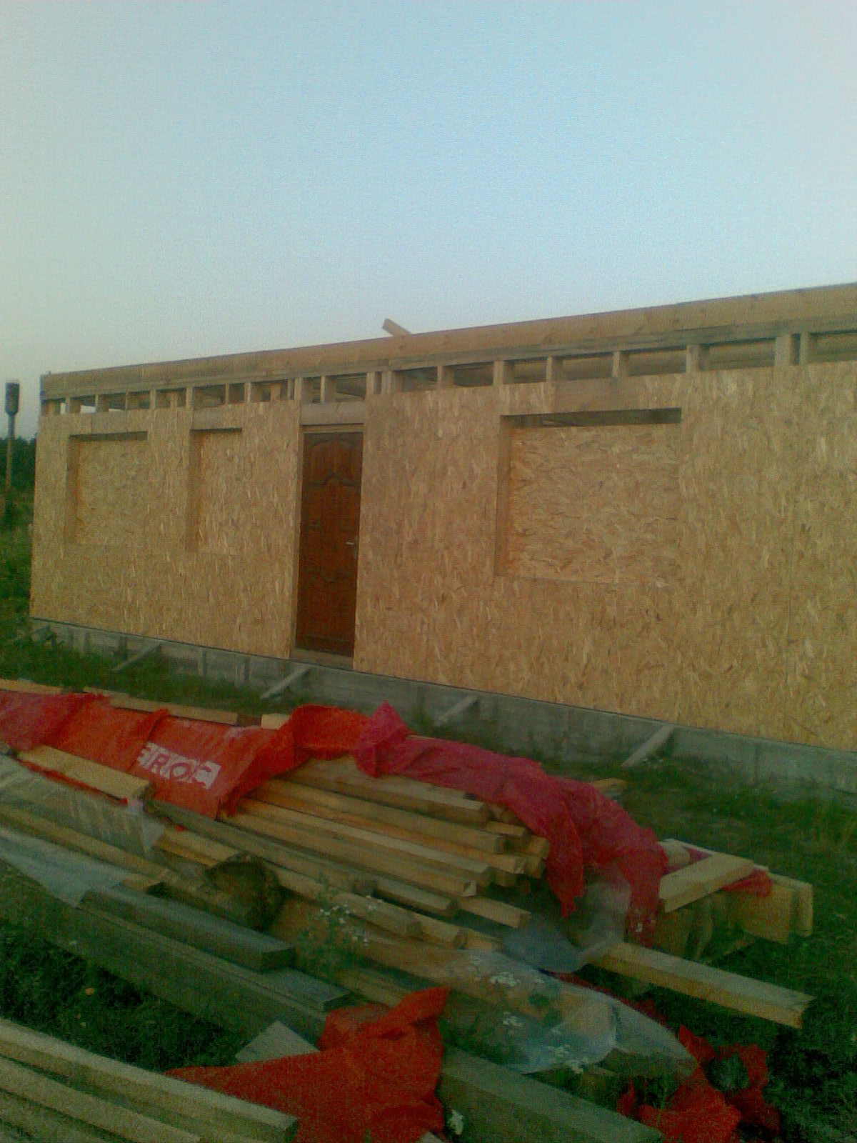

на душі гидко, тому прийняли рішення закрити всі отвори листами осб і поставити одні тимчасові двері: у батьків якраз є старі зайві дубові з коробкою :) і вже однозначно вирішили стаивти сигналізацію - менше нездорового гуманізму, більше толку :)
тепер питання - осб на отвори крутити із зовнішньої на осб чи із внутрішньої на стійки? якщо із зовнішньої, то отворів взагалі не буде видно, вибити осб буде неможливо, зате при спробі відірвати понищаться обидва шари осб... якщо із внутрішньої на стійки - буде видно, де отвори, легше вибити, зате при спробі проникнення зовнішній шар осб не постраждає...
є ще такий варіант, як оббити все суцільно вітробар'єром :)
що скажете, люди добрі? :)
кому надо - тот зайдет
и чем меньше преград - тем меньше вандализма :-(
ИМХО
стройтесь как планировали, в идеале - уже пора сторожа селить на период стройки
Забор нужен. Даже минимальный забор из какой-нить дешевой сетки отбивает желание "посмотреть" у подобных "зрителей" (как я понял особо ценного ничего не украли, а скорее нахулиганили).
На счет ОСП я бы в таком варианте забил по наружи пока в сплошную, включая проемы. Потом, когда будете ставить окна вырежете проемы - у Вас один этаж и это будет не трудно сделать (заодно обшивать будет быстрее - не нужно сразу вырезать проемы).

Та вже ОСБ зашили, вирізаючи отвори. Як тільки зашили - з'явились "гості". Паркан частково є. Коли будемо брати ліс на дах, відразу візьмемо на паркан.
Будуємо в 200 метрах від постійного місця проживання. І постійно на будівництві - городі. Відлучились буквально на пів-дня :(

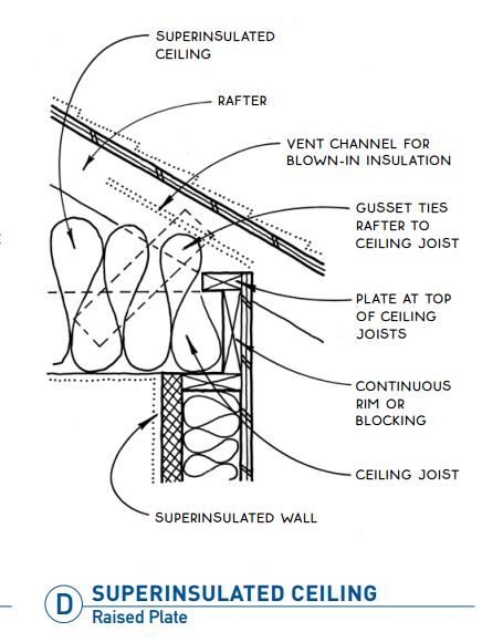

Ні там ОСБ не буде. Від крокви до крокви поверх балок перекриття ще буде 150 дошка."Reinforced joist" - вона ж лага для дошки підлоги, вона ж місце для додаткових 150 мм утеплювача.
Десь так як на малюнку (тільки в нас повороту даху не буде)
Если поверх пойдут еще лаги, то бриджи вообще не очень нужны. (ИМХО)
Взагалі то так, з точки зору навантажень.
Але ще є таке явище як кручення дощок. Хоч вони і пролежали в штабелі 4-5 місяців, на сонці і під дощем їх добре веде. А бріджинг цьому запобігає.
